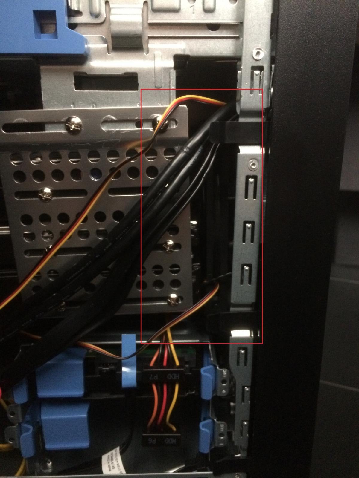

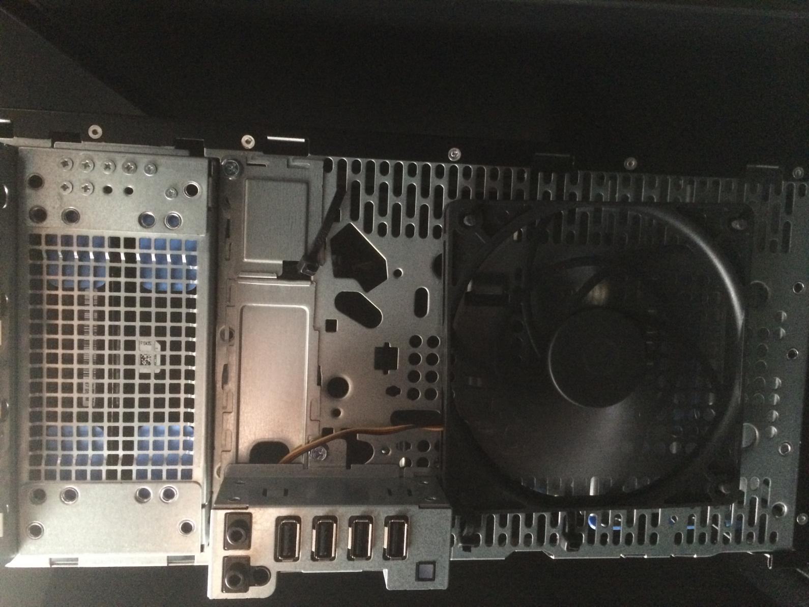

Habe meine beiden Lüfter erfolgreich eingebaut, den ersten habe ich genauso eingebaut wie auf dem Foto von Janero. Den zweiten auf der Innenseite ca. 6 Cm höher als der Außenlüfter.
Ergebnis: Alle Platten ca. 5 Grad kühler. Mein Server ist jetzt komplett fertig und ich komplett begeistert, was man für das Geld an Hardware bekommt.

Fünf Grad kühler als was? Als 60°C? ;) Hast du noch ein Foto für uns?

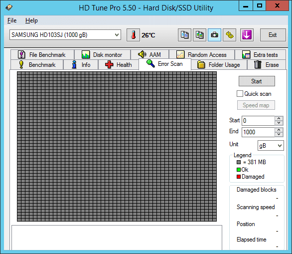

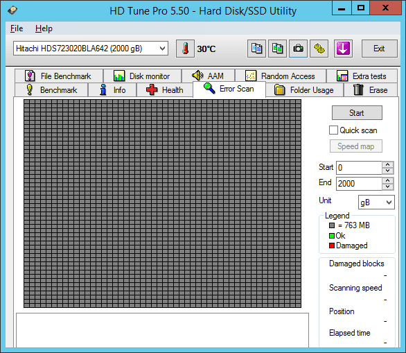

Hier ein paar Screens,
Ein Foto kann ich gerne morgen machen, meine Handycam macht im dunklen scheiss Bilder.

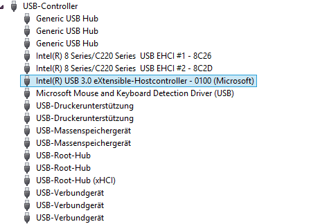

Hallo, ich befürchte die falschen USB 3.0 Treiber installiert zu haben, da ich mit nur noch ca. 30mb/s hinbekomme. Vorher waren es mit meinem USB-Stick über 100!! Könnt Ihr mir sagen, welcher USB-3.0 Treiber der richtige ist ?
Bei mir sieht es im Gerätemanager aktuell so aus:
Ist das korrekt ?

Danke für die Bilder.
Hab mir auch den Lüfter 2x bestellt, machen einen wertigen Eindruck.
Der Lüfter (Front) pustet rein und der zweite (Innenseite) schie die Luft raus?
Kannst Du noch ein Foto vom dem 2 Lüfter hochladen?
Das lange gelbe Kabel muß ans Mainboard angeschlossen werden und ist für die Drehzahl-steuerung/Anzeige ?
Hast Du von beiden Lüfter die gelben Kabel am Mainboard angeschlossen?
Foto wäre nett, ich schau heute Abend ins Manual dort muß ja stehen ob und wo diese Anschlüsse vorhanden sind.
Edit: Laut Foto sieht es nicht so aus als ob Du das gelbe Kabel nicht angeschlossen hast, ist kein Anschluß dafür vorhanden oder... ?

Beide Lüfter pusten die Luft ins Gehäuse. Du brauchst einen Adaptger von S-ata auf Molex. Bei den Lüftern sind Adapter von 3-Pin Lüfteranschluss auf Molex dabei, sodass du nur einen Adapter zusätzlich bestellen musst,. damit du ihn an das Netzteil vom Dell anschließen kannst, denn dieser hat ja bekanntlich von Haus aus keinen Molex anschluss. Bisschen umständlich geschrieben, aber ich hoffe trotzdem irgendwie nachvollziehbar.
THX ;)
Dachte das der eine reinpusten und der andere rauspusten sollte.
Hast Du dir die Temp mal angechaut wenn der vordere reinpustet und der innere raus?
Habe den Adapter bestellt, ist leider schon 8 Tage unterwegs :( .
Naja warten wir es ab.
