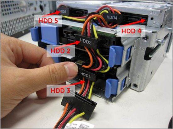

Hallo Leute,
Wenn man eines der beiden genannten Slimline Laufwerke aus dem Startpost in den Server einbauen möchte, dann benötigt man ja dieses Adapterkabel, welches auch im Startpost verlinkt ist.
Braucht man dann weiterhin noch ein SATA Datenkabel oder liegt dieses dem Server bei? Wenn man eines benötigt, wie lang müsste dieses sein?
Braucht man auch noch ein Strom Y - Kabel oder ist noch ein freier Stecker vorhanden, um das Adapterkabel zum DVD Laufwerk anschliessen zu können?
Vielen Dank!
Strom und SATA Kabel sind schon im Gehäuse siehe dazu Bilder vom Auspacken im Startpost. Für das slim Laufwerk könnte das Stromkabel etwas zu kurz sein daher ein Y-Kabel. SATA dürfte lang genug sein
Auf den Bildern vom Auspacken sehe ich keine SATA Kabel oder Stromkabel, sondern nur das Stromlabel für die Steckdose....
Welches Y-Kabel brauche ich denn da? 1 x 4pin Molex auf 2 x 4pin Molex? Oder 1x 4pin Molex auf 2 x SATA Stecker? Oder 1x 4pin Molex auf 2 x SATA Kupplung?
Vielen Dank nochmals!
das Y-Kabel oder das 4 fach Stromkabel aus dem Startpost. Denn du hast keine 4 Pin Molex an die du irgendwas anschließen könntest.

(...)du hast keine 4 Pin Molex an die du irgendwas anschließen könntest.
OMG Nun sehe ich erst den weißen Stecker (4pin Molex) ....
Hab mir das Bild paarmal angeschaut und es nicht gesehen :( .
Danke für die Info

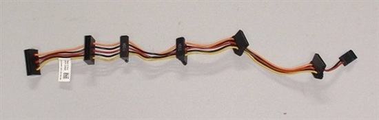

wer das Dell 400-ACRR Kabel 3W8RX.jpg-550x0.jpgsucht sollte hier zuschlagen:
SREIT400-ACRR SATA CABLE AND POWER EXPANSION CABL | eBay
Meines wurde heute per TNT-Express (1 Tag Laufzeit der Zustellung) aus Italien geliefert.
An dem Kabel ist auch ein Stromanschluß für das ODD-Laufwerk.
Für 15,90€ incl. Versand ein Top Preis :)

@wuger naja wirklich günstig einen Adapter auf 4x SATA Strom gibt es für nicht einmal die Hälfte liegt wohl an der nicht vorhandenen Konkurrenz
in Polen kostet das Kabel nur knapp 7€. ich warte daher auf eine Verfügbarkeit in Deutschland für einen Vernünftigen Preis
