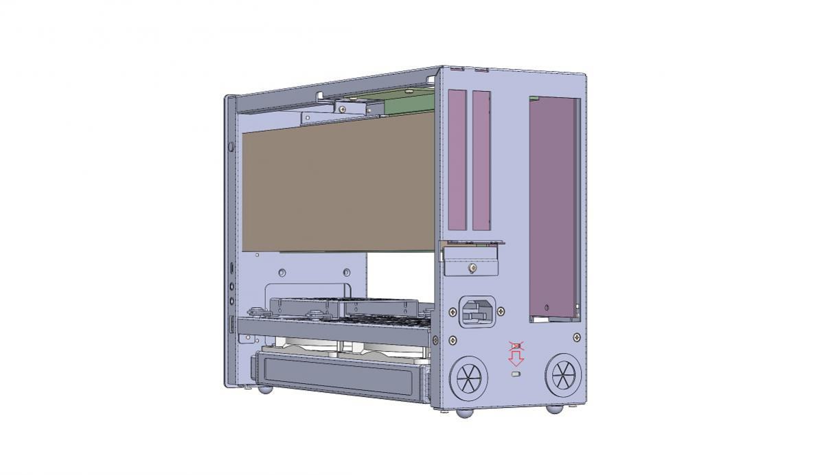

Warum das Lüft-Kühlungsprinzip vom C4-SFX besser ist als das vom A4-SFX:
Viele denken beim ersten Blick auf das Layout vom C4-SFX:
„Der CPU Kühler wird hinter der Grafikkarte ersticken!“
Das Gehäuse wurde um die Idee entwickelt, zwei 120mm Gehäuselüfter im Boden zu verwenden. Das bedeutet eine Verwendung ohne Gehäuselüfter wird nicht unterstützt. Die Lüfter erzeugen einen kontinuierlichen Luftzug zwischen Grafikkarte und Motherboard. Auf Grund der kleinen Größe des C4-SFX ist der Luftaustausch auch bei kleiner Lüfterdrehzahl sehr schnell. Der Hauptvorteil dieses Konzepts liegt in der Tatsache, dass keine warme Luft im Gehäuse verbleibt. Dies ist ein großer Vorteil gegenüber dem A4-SFX. Ein kontinuierlicher Luftstrom reduziert die Temperaturen der M.2 SSDs, der Motherboard-Komponenten und der Rückseite der Grafikkarte.
Wird extreme Hardware wie eine Hexa- bzw. Octacore zusammen mit einer GTX 1080 Ti verwendet entsteht eine extreme Hitze. Diese Hitze kommt sowohl von den Komponenten selbst als auch von der Abluft dieser. Beim A4-SFX hat dies eine Erhöhung der Umgebungstemperatur im Gehäuse zur Folge. Aus diesem Grund erhitzen sich Motherboard und M.2 SSDs stärker. Innerhalb des C4-SFX wird diese Hitze direkt abtransportiert.
Jemand könnte denken:
“Der CPU Kühler bezieht nur warmen Luft von der Rückseite der Grafikkarte.“
Der kontinuierliche Luftstrom frischer Luft dient dem Netzteil als auch dem CPU Kühler als Kühlungsgrundlage. Ein Teil dieser Luft bewegt sich an der Rückseite der Grafikkarte und wird durch diese erhitzt. Allerdings ist der Erhitzungsgrad sehr gering, weil die Luft sehr schnell die Rückseite der Grafikkarte passiert und dort nicht verweilt. Außerdem wird die warme Luft die durch den CPU Kühler geht nicht von dessen Lufter wieder neu angesaugt sondern von den Lüftern im Boden abtransportiert.
Eine weitere interessante Möglichkeit ist die Verwendung von großen Kühlkörpern ohne Lüfter wie den Cryorig C1 oder Thermalright AXP200. Der Kühlkörper muss so ausgerichtet sein, dass die Kühlrippen im Luftstrom liegen. Dann können diese Kühler semi-passiv gekühlt werden. Die Gehäuselüfter im Boden werden dann mit einem Y-Kabel verbunden und an dem CPU-FAN-Header am Motherboard angeschlossen. Nun regelt das Motherboard die Drehzahl der Lüfter in Abhängigkeit von der CPU Temperatur. Dies ermöglicht die Montage größerer Kühlkörper als gute Alternative zu Wasser gekühlten Setups.
Abschließend kann man sagen, dass das Kühl-Prinzip dem eines Rack-Servers sehr ähnlich ist. Der Unterschied liegt bei den großen Lüftern, die eine geringe Lautstärke ermöglichen.
Ich hoffe die Zeichnung macht das Erklärte deutlich:
Zusammenfassung:
  • Keine warme Luft verbleibt im Gehäuse
  • Der CPU Kühler verwendet bereits aufgewärmte Luft nicht erneut
  • Der CPU Kühler befindet sich in einem Kühltunnel und kann somit auch semi-passiv betrieben werden
  • Deutlich bessere Temperaturen für Motherboard-Komponenten, die Rückseite der Grafikkarte und M.2 SSDs
Fragt bitten nach, wenn noch etwas unklar ist.

@Dan wie viel Platz liegt eigentlich aktuell zwischen GPU Rückseite und SFX Netzteil ? Kann man nicht eigentlich einfach noch einen 3. Slot in die Rückseite machen, sodass auch 2,5 und 3 Slot GPUs in kombination mit einer flachen AiO CPU Kühlung verbaut werden könnten ?
Würde ich den kompletten Raum nutzen wären knapp 53mm Platz für die GPU und somit würden viele 2,5 Slot Designs passen. Das Problem ist jedoch, dass der PCIe Slot am Hardriser die Position der GPU festlegt. Sprich setze ich diesen weiter zurück für 2,5 Slot GPUs lege ich damit den Abstand zwischen GPU und CPU fest. Es ist dann egal ob eine 2,5 oder 2 Slot GPU verbaut wird es würde nur 50mm für den CPU Kühler bleiben. Oder ich muss zwei unterschiedliche Hardriser beilegen. Einen für 2,5 Slot Karten und einen für 2 Slot Karten, dass würde gehen XD. Wenn der Preis für zwei Riser bei unter 10€ bleibt, wäre das eine Idee.
Naja mit 2,5 Slot bringen dir auch 2 verschiedene Risercards nichts denn die Ausschbitze an der Rückseite sind ja auch fix und nicht verschiebbar, nur wenn Platz für 3 Slots gewesen wäre würde das Sinn machen, denn dann kann man 3 Slot Ausschnitte in die Rückseite machen und die grak um jeweils einen Slot verschieben. Ich muss sagen ich fänd es schade wenn in deinem neuen Vase keine 2,5 Slot GPUs Platz fänden, denn so wären die Käufer weniger eingeschränkt. Persönliche sehe ich bei den Case eh ein muss einer AiO für die CPU sobald stärkere CPUs eingesetzt werden.
Oder es müsste ein ausgestelltes Seitenteil mit angeboten werden.
Das sähe nur sehr wahrscheinlich nicht gut aus.
Gesendet von iPad mit Tapatalk
@duke00: Du hast recht da hatte ich einen Denkfehler. Also es wäre nur möglich die Grafikkarte dichter an das Board zu rücken. Dann wären 2,5 Slots Karten möglich.
Ist-Zustand:
  • Grafikkarte: Dualslot
  • CPU Kühler Höhe: 64mm
Schaut man sich nun mal bei den 1080Ti Karten den Markt an, sind die beliebtesten 2,5-3 Slot Modelle:
  • MSI GeForce GTX 1080 Ti Gaming 11G = 51mm Dicke
  • ASUS ROG Strix GeForce GTX 1080 Ti = 52,5mm
  • Inno3D GeForce GTX 1080 Ti iChill X3 Ultra = ca. 50mm
  • Palit/Gainward 1080 Ti = 58mm
Die Palit/Gainward Karten sind mit 3 Slots sehr dick und würden in keiner Konstellation passen.
Die Asus, MSI und Inno Karten werden mit 2,5 Slots beworben dürften daher nicht Breiter als 47,5mm sein, denn ein Slot entspricht ca. 19mm. Laut den Spezifikationen der Hersteller sieht dies aber etwas anders aus (siehe Liste). Da mein aktuelles Design auch etwas Luft für Dualslotkarten zum Seitenteil bietet, ca. 4-5mm müsst der CPU Kühler Raum um etwa 10-11mm verkleinert werden, damit alle 2,5 Slot Karten passen.
Möglicher-Zustand: (Soll klingt hier falsch)
  • Grafikkarte: 2.5 Slot
  • CPU Kühler Höhe: 53-54mm
Ich glaub das müsste in einer Umfrage geklärt werden.
Meiner Meinung nach sollten auf jeden Fall 2,5 Slot Grafikkarten im C4 platz finden. Der Grund ist einfach die Positionierung am Markt. Wenn nun nur 2-Slot Karten verbauen werden können und lediglich die CPU besser gekühlen wird, kann man als SFF Fan auch auf die 2,5 L Gehäusevolumen mehr gegenüber dem A4 verzichten - vor allem wenn dein Prototyp des CPU Kühlers auch noch sehr gute Werte liefert. Kann man aber 2,5 Slot Karten verbauen und die CPU auch noch deutlich besser Kühlen als im A4, finde ich stellt das C4 eine deutliche Weiterentwicklung gegenüber dem A4 dar. Warum nur eine Sache am Vorgänger verbessern wenn es mehr sein können ohne das dabei zusätzliches Volumen entsteht :d Aber ist nur meine Meinung, bin schon auf die Umfrage gespannt :d
Sollte es dazu kommen, dass der Raum für die CPU durch die 2,5-Slot Kompatibilität wieder auf A4-SFX-Niveau eingedampft wird, würde ich dann aber zumindest für einen alternativen Riser plädieren, mit dem der zweite statt dem ersten Slot (vom Board aus gesehen) genutzt werden kann. Schließlich können sich Wakü-User dank der Tatsache, dass der DVI-Anschluss in der zweiten Ebene neuerdings oft eingespart wird, auch bei starken Karten wieder des Single-Slot-Designs erfreuen, wenn ein Fullcover-Wasserkühler verbaut wird. So bliebe wieder mehr Platz für den CPU-Kühler und dessen Anschlüsse, wie auch für den Luftstrom.
Alternative vllt auch eine Flex Riser die für beide Slots geeignet ist.
Ja ein Flex Riser, welches 1-Slot Karten außen bis 2,5-Slotkarten innen unterstützt, wäre echt nicht schlecht. Eventuelle Mehrkosten würden mich da nicht stören aber da gehen die Meinungen auseinander.
Dafür müsste dann wohl die Gehäuse Rückseite angepasst werden sowie die Stabilisierung der Karte. Ohne Hardriser ist Diese sicher verbiegungsgefährdet.
Wenn ich auf einen Flex-Riser setze, könnte ich auch auf die Hardwareanordnung des A4-SFX zurückgreifen. Damit würde der Gehäusepreis wieder um ca. 60-70€ steigen und Produktionszyklen von 6 Monaten entstehen. Ein Flex-Riser kommt für mich erst einmal nicht infrage.
