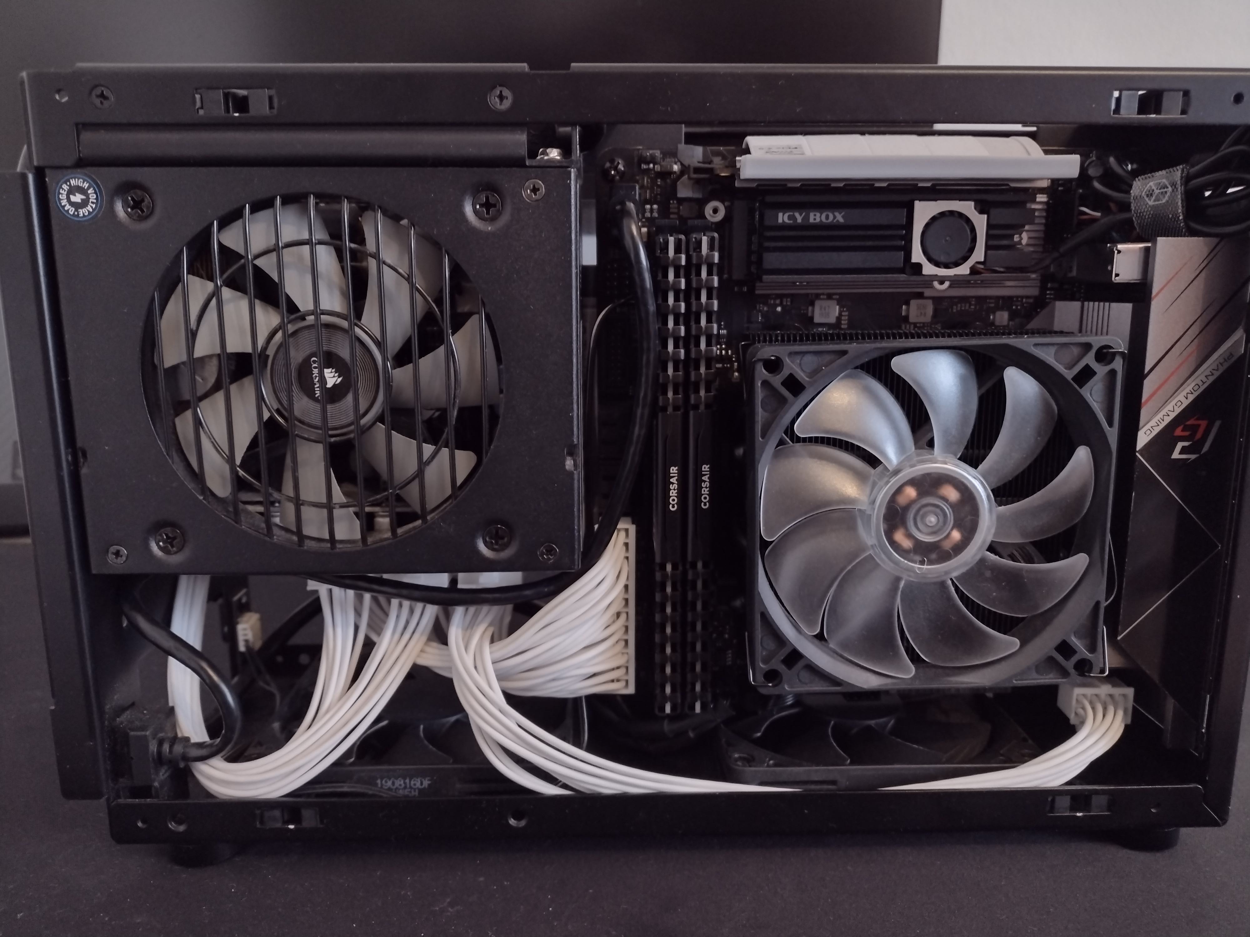

Nen Panorama 2 habe ich nie getestet, der Blackridge war auch ne relativ schöne Alternative - allerdings nur mit 120mm Slim Lüfter und das ging nur mit sehr flachen RAM Modulen.
Hatte ja mal den Blackridge mit 120mm Slim drunter und LP ram. Hat etwa 100 Mhz mehr core auf dem 5800x3d gebracht aber so richtig doll war es auch nicht. Vor allem ging nur reinsaugend. Rausblasend war sinnlos. Da ist einfach nicht genug Platz für den Lüfter. Daher wäre mein Fazit, wenn Blackridge dann nur mit dem original 90er Lüfter. Vor allem ist der 120er lauter als der 90er

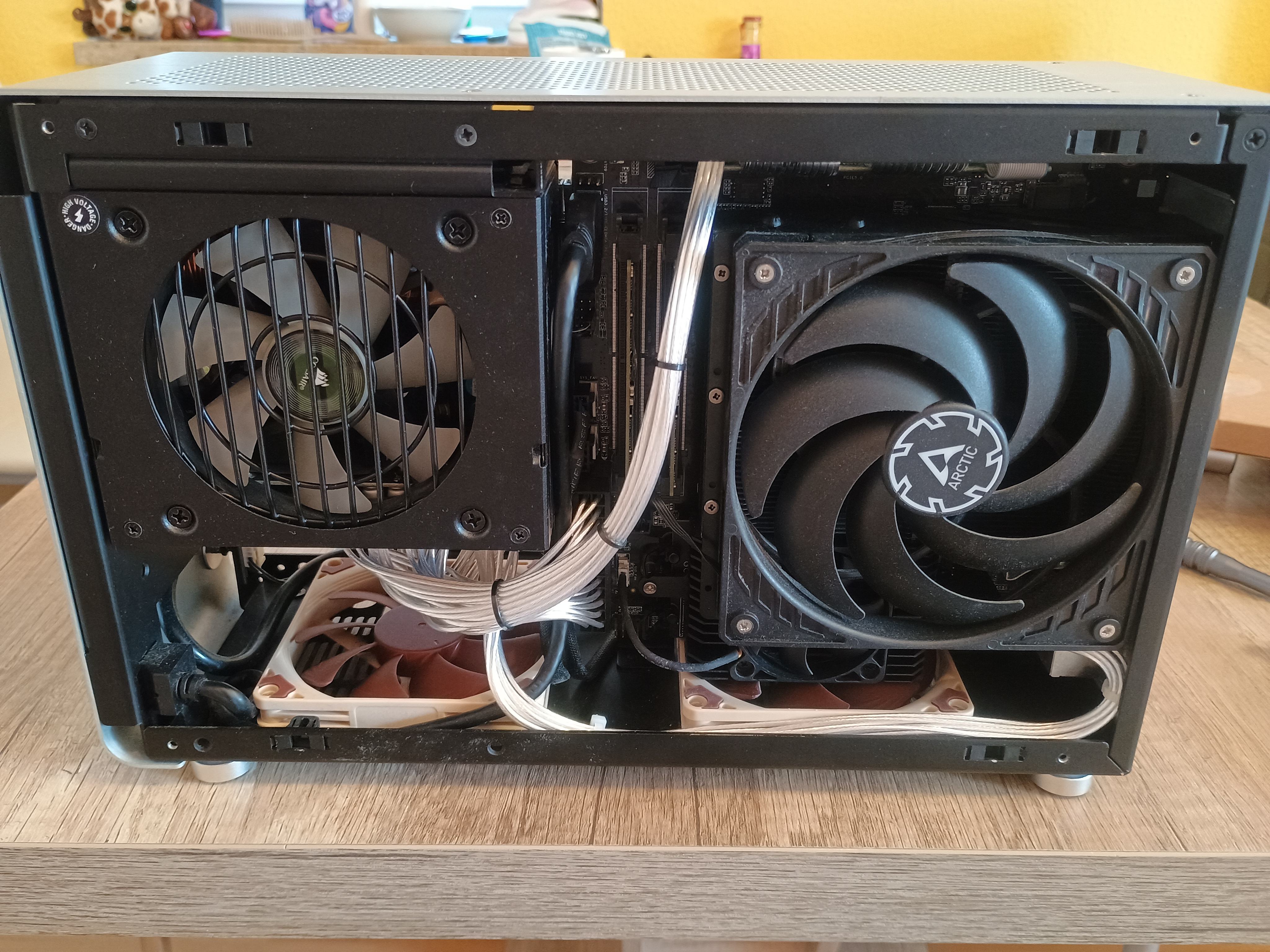

Ich weiß gar nicht mehr welchen flachen 120mm Lüfter ich für den BR dann im Endeffekt verwendet hatte, das ist so lange her.
Es war aber nur sehr kurz ein Noctua denn der war dafür absolut ungeeignet - Ich meine es war dann nen Scythe Slip Stream geworden? Aber ich weiß es wirklich nicht mehr genau, ich mache definitiv zu wenig Fotos, ich weiß. :shake:
Ich meine mich zu erinnern dass das mit dem 120er - zumindest bei mir - die bessere Lösung war. Allerdings kann ich mich auch irren... auf jeden Fall hatte es einen Grund warum ich dann aufgehört habe zu experimentieren und "All in" auf L9i bzw. L9a samt Fanduct (erst modifizierter 92<120 Adapter, dann gedruckt, dann NA-FD1) gegangen bin, bei allen folgenden Systemen.
Auch war ich dann von den 100W+ Modellen abgekehrt und auf 65W Modelle gegangen bzw. hatte die 125W Modelle entsprechend runtergedrosselt weil der Leistungsunterschied den Kohl nicht fett gemacht hatte.

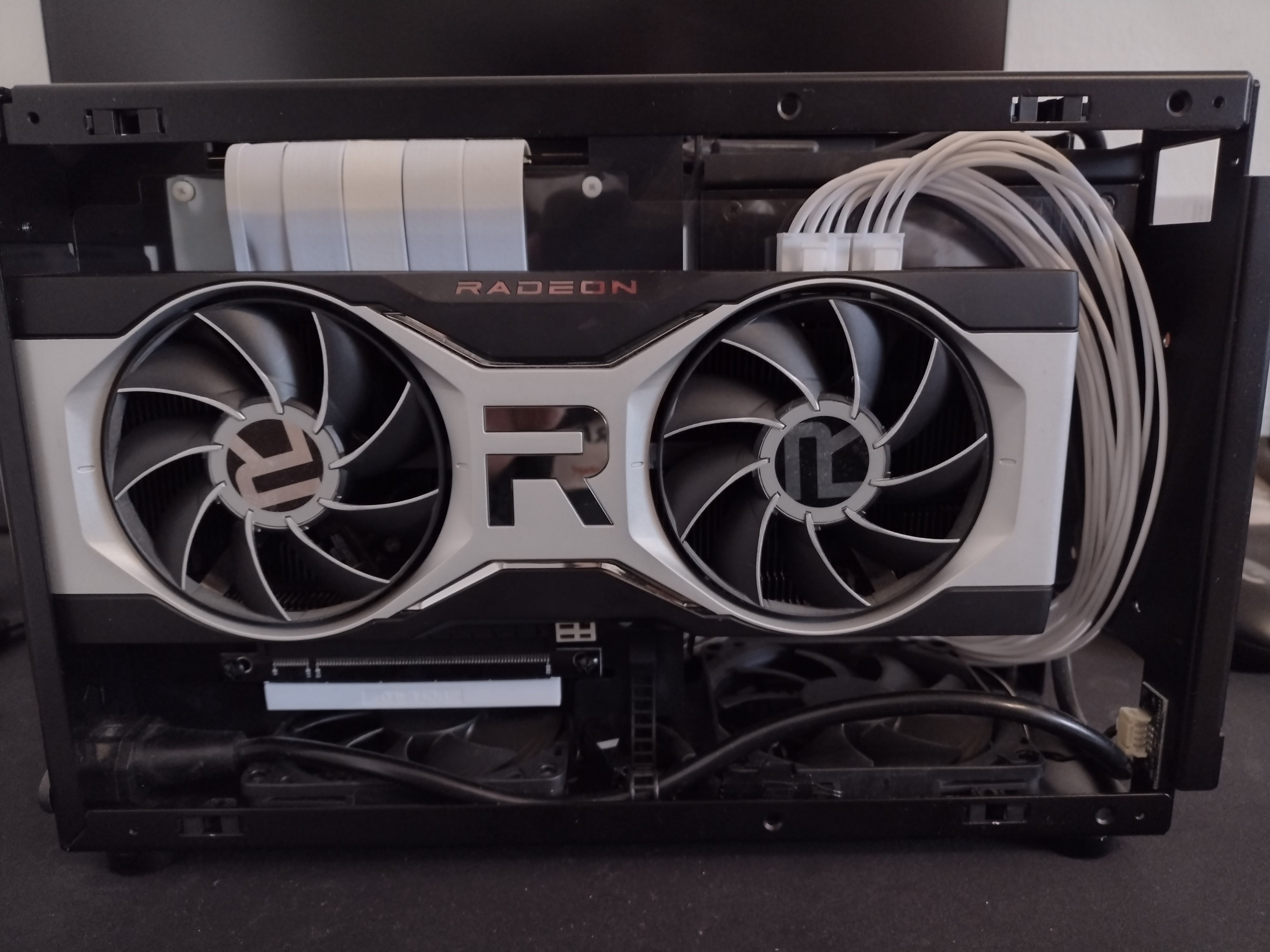

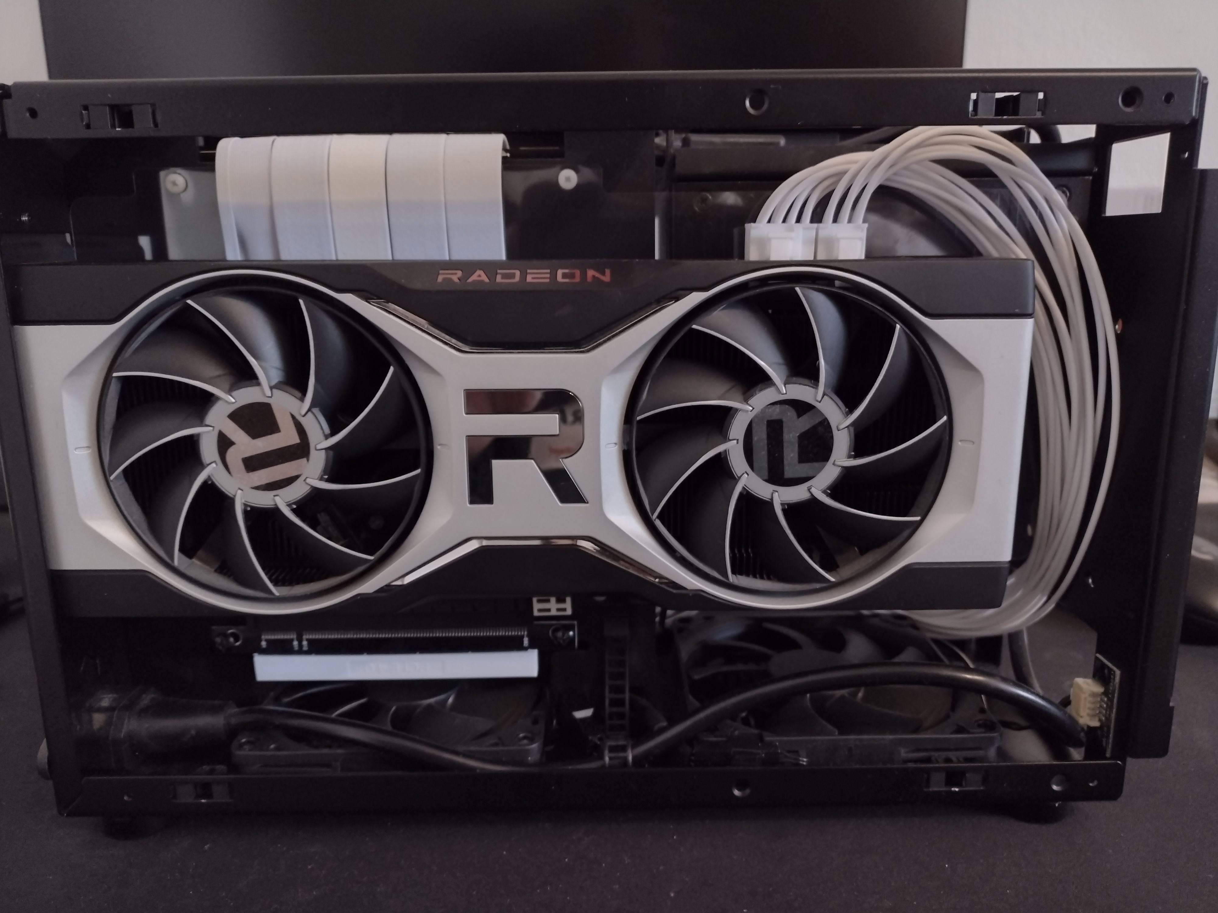

Hab mal in Google bisschen gekramt und die Bilder von verschiedenen Systemen gefunden, da ist u.a. auch mein selbstgebauter Fanduct aus der Anfangszeit dabei. :fresse:
Das A4 mit weißen Customkabeln und RGB Lüfter sowie RX6700 ist der "Erstzustand" von meinem Schwager gewesen, die haben wir dann vor 2 Jahren durch eine RX6800 ersetzt.

Würde ein AXP-47 Full Copper irgendwas bringen statt dem NH-L9a-AM4? Oder ein Alpenföhn Panorama 2?
Ich habe sowohl den Panorama 2 als auch den AXP-47 Kupfer drin gehabt. Von der Kühlung her machen die gegeneinander keinen wirklichen Unterschied, der Panorama 2 ist halt fast einen Millimeter flacher. Das bedeutet bei mir, das ich die Dichtlippe ohne Spannung am Seitenteil dazwischen bekomme. Die macht einen riesen Unterschied, weil sie nichts anderes ist als der Noctua Fan-duct. Ohne Dichtlippe ist der Panorama 2 wärmer, der AXP nicht, aber massiv lauter, da zu nah am Seitenteil gelegen.
Gegen den NH-L9a kann ich es nicht testen, ich denke aber dem sind beide Kühler deutlich überlegen, wenn man den Spalt zum Seitenteil schließt.
Das war es was mich beim AXP tatsächlich massiv gestört hatte... die Lautstärke war einfach... nicht akzeptabel.
