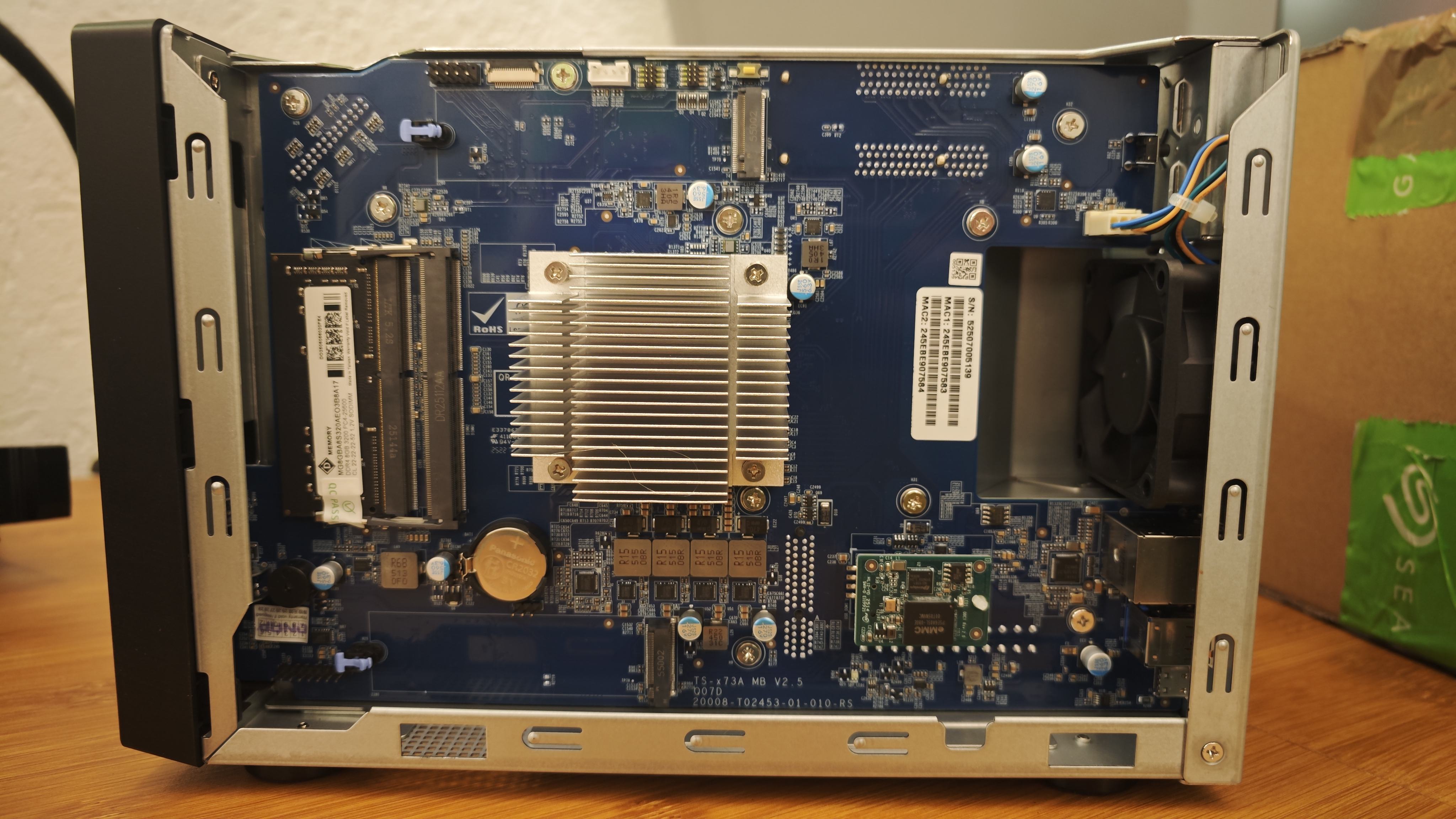

Das Innenleben des QNAP TS-473A NAS:
Im linken Bereich befindet sich der Arbeitsspeicher, hier 8GB verbaut. Laut Spezifikationen können maximal bis zu 64GB (2x 32GB) verbaut werden, was bei den aktuellen Preisen den Wert des NAS locker verdoppelt 😅
Jeweils ein M.2 Steckplätze ist oberhalb bzw. unterhalb der CPU platziert worden.
Montage der M.2 SSD funktioniert werkzeuglos, mit Hilfe eine Kunststoffbügels.
Wenn das Gehäuse schon mal geöffnet ist, kann man auch gleich noch einen Blick aufs Netzteil werfen: verbaut ist ein 250W DPS-250AB-44J von DELTA ELECTRONICS

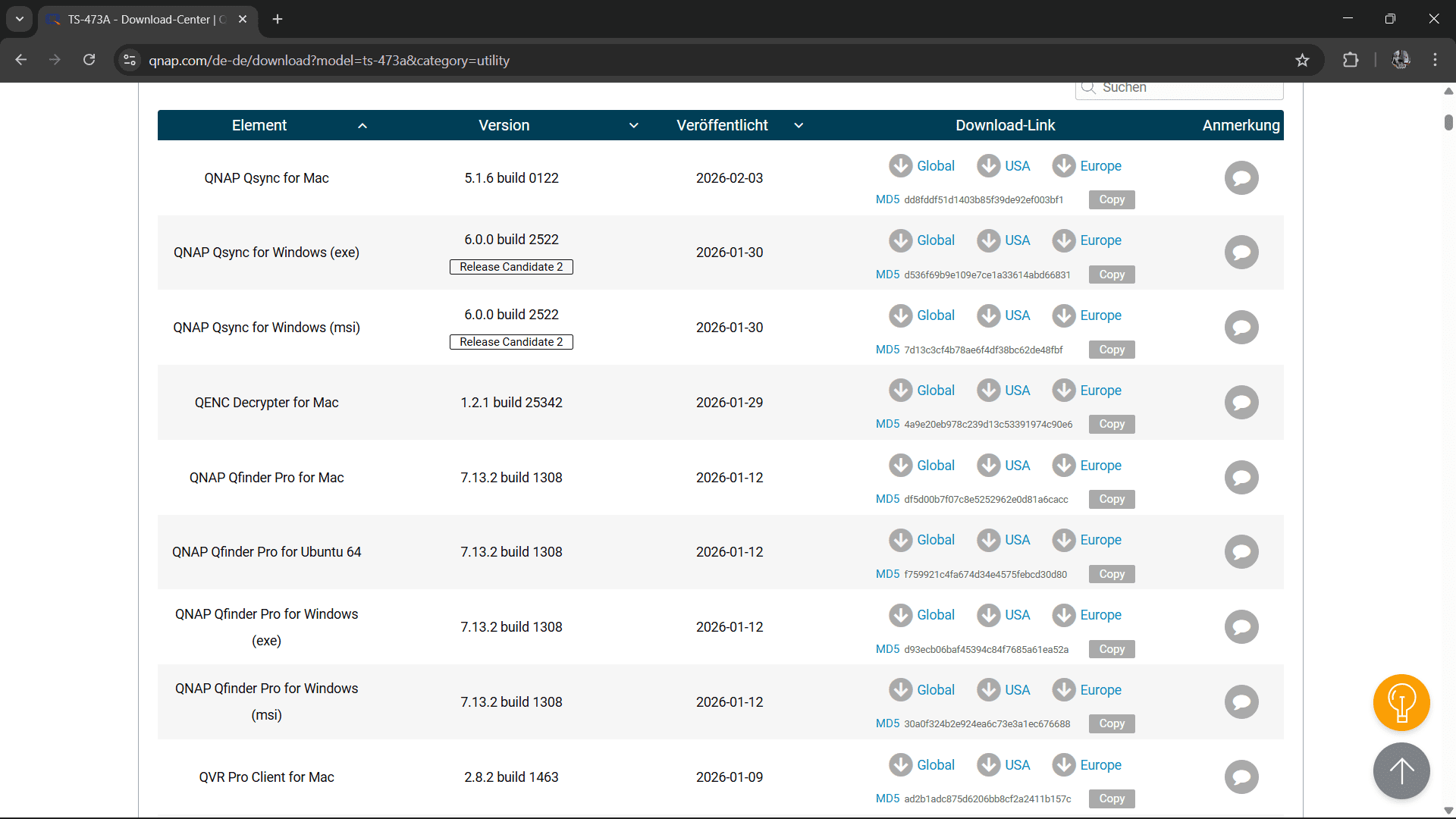

- Qfinder Pro Software, welche auf der QNAP Website downgeloaded werden kann. Ich hab mich für diesen Weg entschieden.
Nach der Eingabe des Produkttyp, der Anzahl der Schächte und dem Auswahl des Modells findet man die jeweiligen Programme auf der QNAP Website
