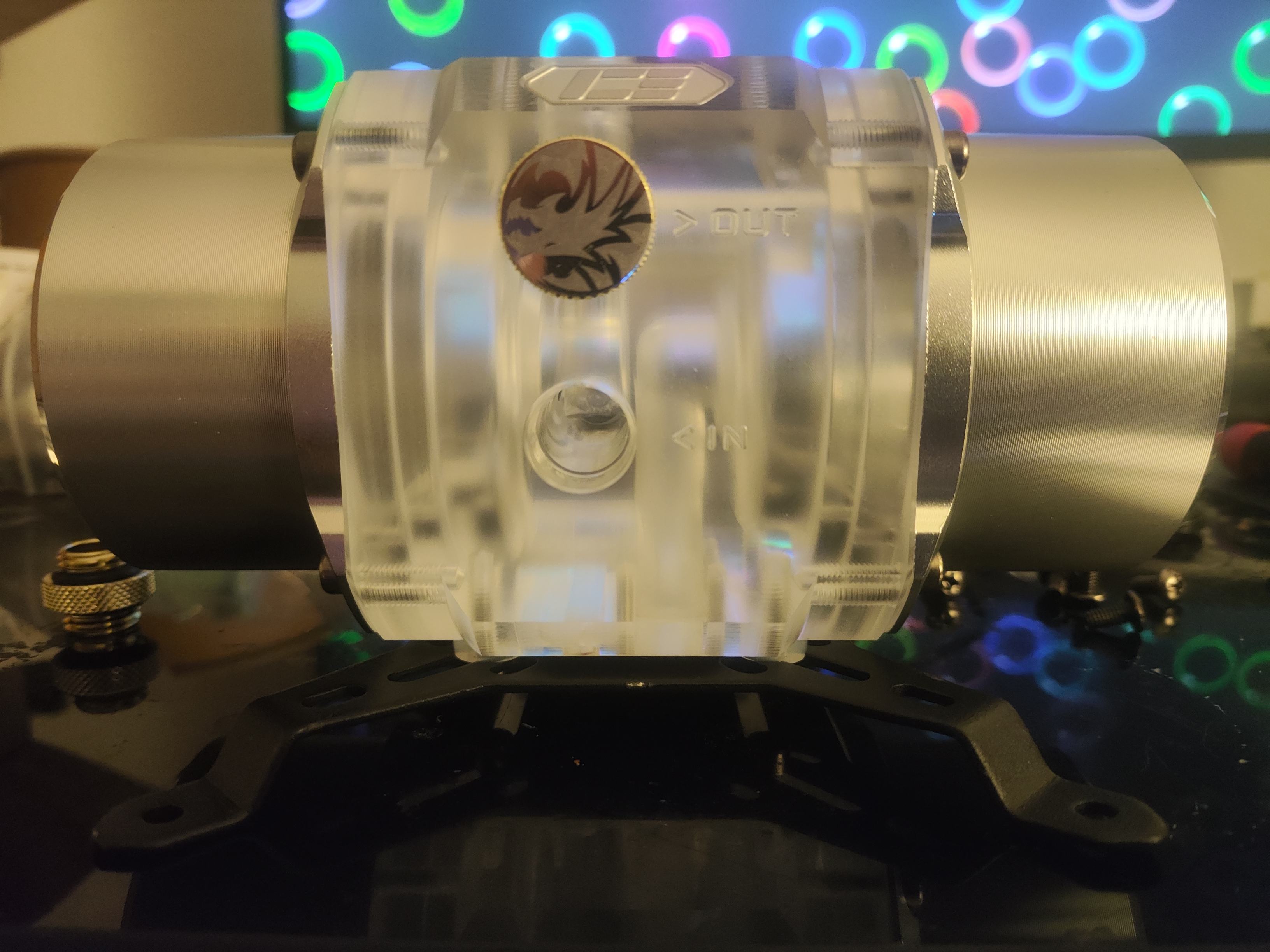

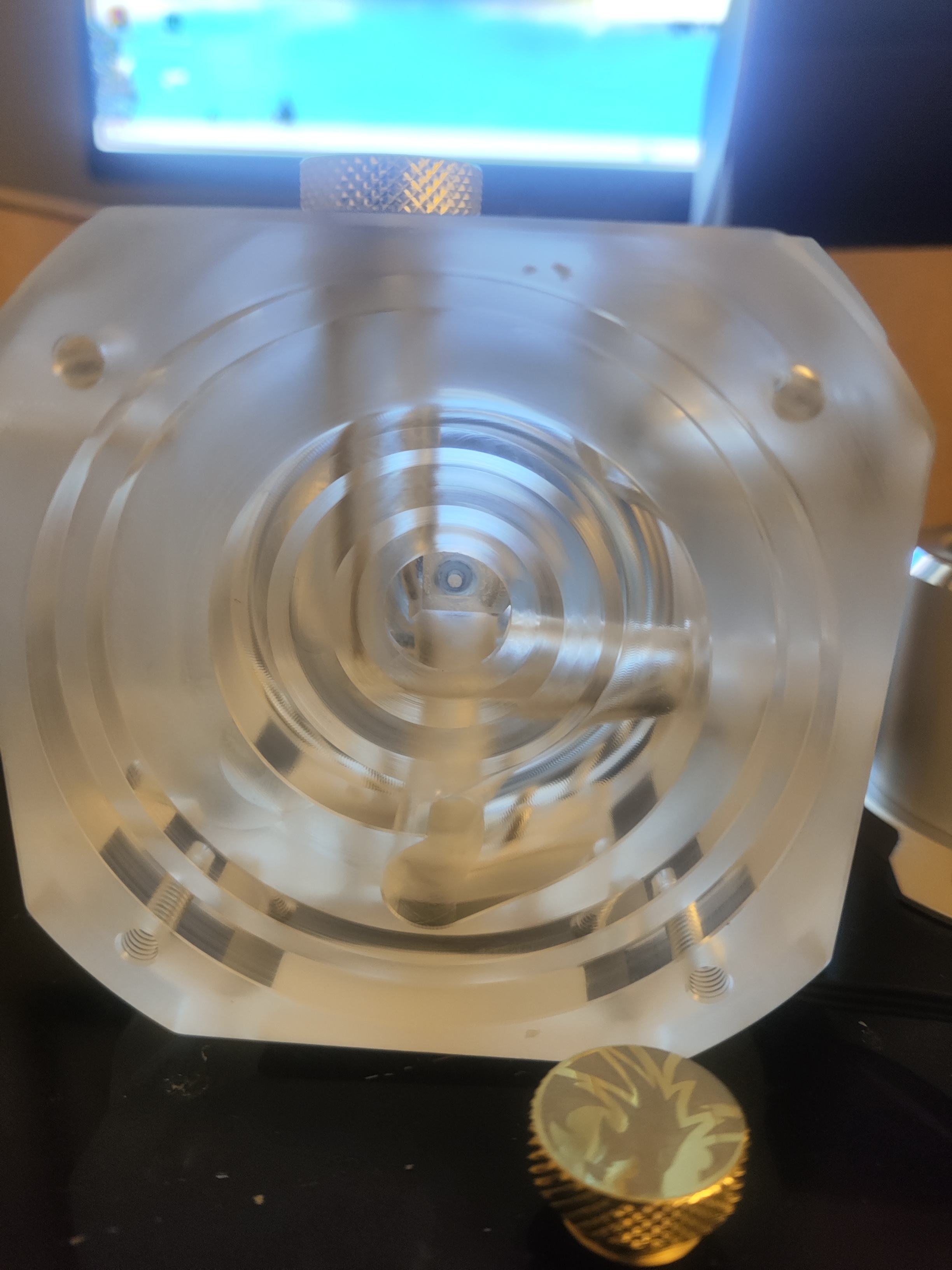

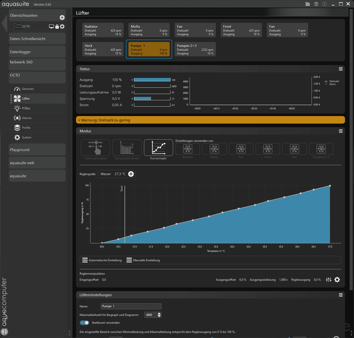

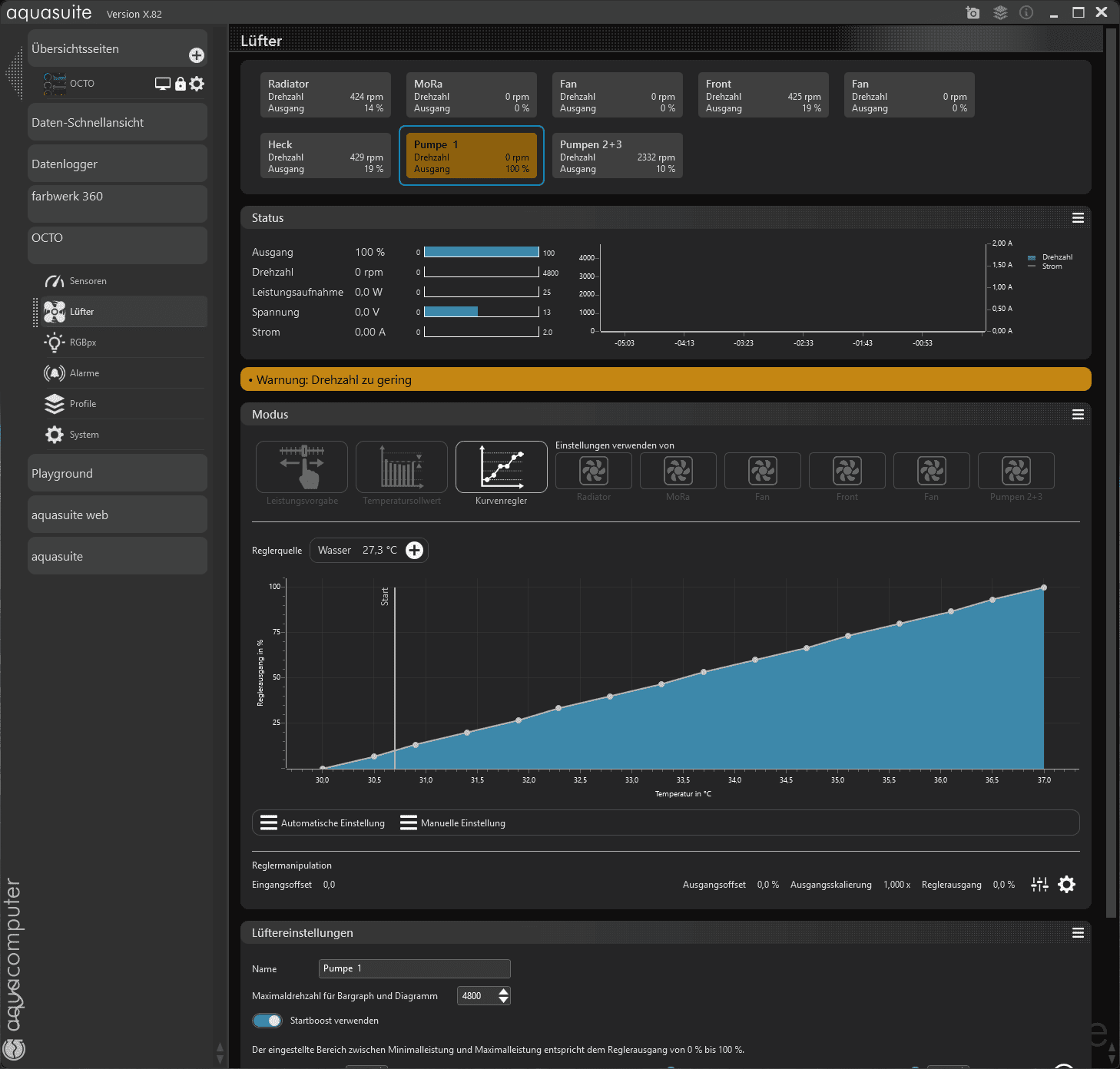

Moin. Nach Gehäuseumbau mit Versetzen der AGB-Pumpenkombi EKWB XRES Revo 140 D5 läuft die enthaltene D5-Pumpe nicht mehr. Eine Notlage entsteht dadurch nicht, weil der kluge Liquidluxxer mehr als eine Pumpe verbaut hat. Trotzdem wüsste ich gern, ob ein Anwenderfehler der Grund sein könnte, Ausfall nach Umbau ist ja immer verdächtig.
Stromanschluss ist wie vorher, PWM-Signal vom Octo sollte auch vorhanden sein, dessen Lüfteranschluss ist zumindest intakt, hab ich getestet. Die Aquasuite (Balken unter "Status") sagen "Ausgang 100 %", die Spannung oszilliert zwischen den beiden Punkten 0 und 12 V.
Was sagt euch das? Wie ggf. weiter eingrenzen? Was würdet ihr als Nächstes testen, mit so geringem Bastelaufwand wie möglich (bin immer noch erschöpft von zwei Tagen Gehäuse- und GPU-Umbau 🙈)?
100% ist PWM, die Spannung 0V/12V/0V/12V... ist normal, wenn kein Drehzahlsignal erkannt wird, da der Ausgang immer "neustartet".
Wenn sie anläuft (fasse sie doch mal sanft an :sneaky:) könnte es auch sein, dass nur das Tachosignal nicht ankommt wegen Kontaktproblem oder Kabelbruch, ansonsten Problem bei 12V/GND oder der Pumpe selbst.
Danke. Also das PWM-Signal, Defekt entweder am Pumpenschluss oder im Kabel selbst? Danke für die Erkenntnis, dann könnte die Pumpe immerhin noch leben.
Was nun tun? Der Octo ist ok, hab den Anschluss eben noch mal getestet.
Edit: Ach so, bewegt wurde das Teil und sein Kabel in den letzten Tagen reichlich, auch mal unsanft.
@ShirKhan Bei fehlendem PWM sollte die Pumpe auf 100% gehen.
Anfassen bzgl. Vibrationen:
Wenn die Pumpe anläuft: Tachosignal prüfen.
Wenn die Pumpe nicht anläuft: +12V/GND prüfen.
Kannst du sie mal direkt ans Netzteil stecken?
Wenn sie nicht anläuft, würde ich ein Problem mit +12V oder GND vermuten, sprich Kontaktproblem oder Kabelbruch.
Um ein Problem mit dem Quadro auszuschließen (was ich ohnehin für unwahrscheinlich halte), kannst du den 4Pin ja mal ans Mobo anstecken.
@ShirKhan Du könntest die Pumpe noch öffnen (kp wie) und dort messen, ob sie Saft bekommt.
So oder so wird sie aber im derzeitigem Stand ne Macke haben, sei es nun das Kabel oder die Pumpe selbst.
Läuft die Pumpe im ausgebautem Zustand?
@Passierschein A38: Beschreib bitte den erhofften Erkenntnisgewinn, bevor ich eine so umfassende Bastelei mit erneutem Wasserablassen und Ausbau der Gehäusefront erwäge.
Ja. Wie groß wird hier die Chance betrachtet, dass eine neue D5-Pumpe in die EKWB-Kombi passt? Ist denkbar, dass sogar eine VPP Apex passen könnte? Glaube mich zu erinnern, dass die hier gute Krktiken bekommen hat, besonders in Hinblick auf Leisheit.
Die Frage ist ob die Pumpe ohne Last anläuf oder ob sie vieleicht blockiert. Wenn nicht,läuft sie evt. wenn du ihr ein schubs gibst.
Wenn das nicht geht,würde ich sagen sie ist definitiv hin.
Ich hatte das auch schon.Nach einer "umfassende Bastelei" :-)
lief sie plötzlich wieder.
Die Gründe habe ich nicht herausbekommen.
Fürchte, das ist mir zu viel Prinzip Hoffnung für so einen Stunt, zumindest derzeit. :) Wenn die Karre das nächste Mal auf dem OP-Tisch Platz nimmt, liegt hier eine Ersatzpumpe bereit.
Ist halt die Frage, ob ich den AGB aus der Kombi weiterverwenden kann, s. o.
Edit: Aha, "kompatibel mit D5-Formfaktor". Das klingt gut, oder?
Kann ich gut verstehen. 😁 Könntest es ja mal nur mit Wasserablassen versuchen und die Pumpe dann einzeln ans Netzteil hängen.
Ne andere D5 sollte passen denke ich aber ich kenne den AGB nicht.
Ein längeres KI-Zwiegespräch mit Recherche deutet darauf hin, dass D5-Pumpen mit Xylem-Standard passen müssten. Auch die Alphacool VPP Apex, die dann allerdings ggf. mit dem Dichtungsring der EK-Pumpe. Das ist mir vielleicht zu viel Risiko.
Wenn maximale Chance auf Kompatibilität und niedriges Geräusch (niedriger Preis auch) am wichtigsten sind: auf welche würdet ihr deuten?
Oder eine andere? Hier nochmal die verwendete EKWB-Kombi: https://www.ekwb.com/shop/ek-xres-1...3_plTsEP6gZE7JV9eGEPQvkHHEL5VoJKDwuWJI-1J6iqV
Ich würde die von dir gepostete AC D5 PWM nehmen (weil günstig) bzw. wenn dir ein abnehmbares Kabel wichtig sein sollte, die 1/3 teurere WC Heatkiller D5 PWM.
Ich würde da eher eine echte D5 nehmen da die Apex ein wenig niedriger ist, was bei dem AGB eventuell ein Problem ist da die Befestigung ja die Pumpe "umgreift".
Ja, dann wird sich wohl eine dritte AC D5 zu den beiden anderen gesellen. Schade, die EK-Pumpe war die leiseste der drei. :cry:
Danke euch. (y)
