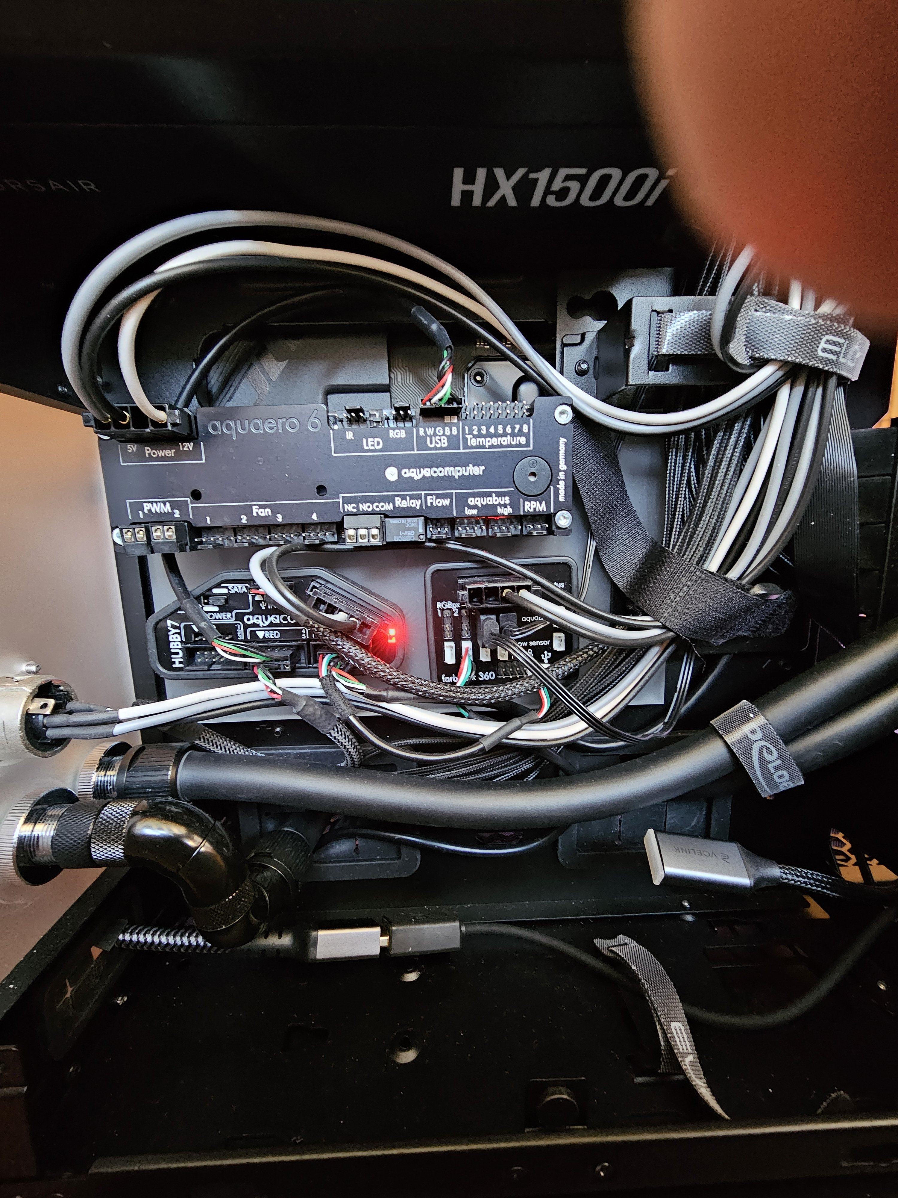

hat von euch jemand eine idee wie ich am besten ein aquaero 6 lt in mein gehäuse fest bekomme ,
aktuell bastel ich mir eine Halterung und dann wollt ich das mit Klettverschluss am case befestigen:
aber so richtig zufrieden bin ich mit der idee auch nicht

Mein Aquaero ist so befestigt:
Das ist Plexiglas (GS satiniert klar 5mm), für den Aquaero habe ich direkt Gewinde rein geschnitten, Hubby7 und Farbwerk wurden mit gutem doppelseitigen Klebeband festgemacht. Die hätte man natürlich auch schrauben können das ist aber immer so ein Gefummel die Blechabdeckungen drauf zu bekommen und schneller ging es auch ;) Die Platte an sich nutzt einfach zwei eh schon vorhandene Gewindelöcher. Entsprechende Löcher reingebohrt und mit etwas längeren UNC-Schrauben (habe ich zum Glück da gehabt) festgeschraubt.
@fucata sehr schön gemacht.
