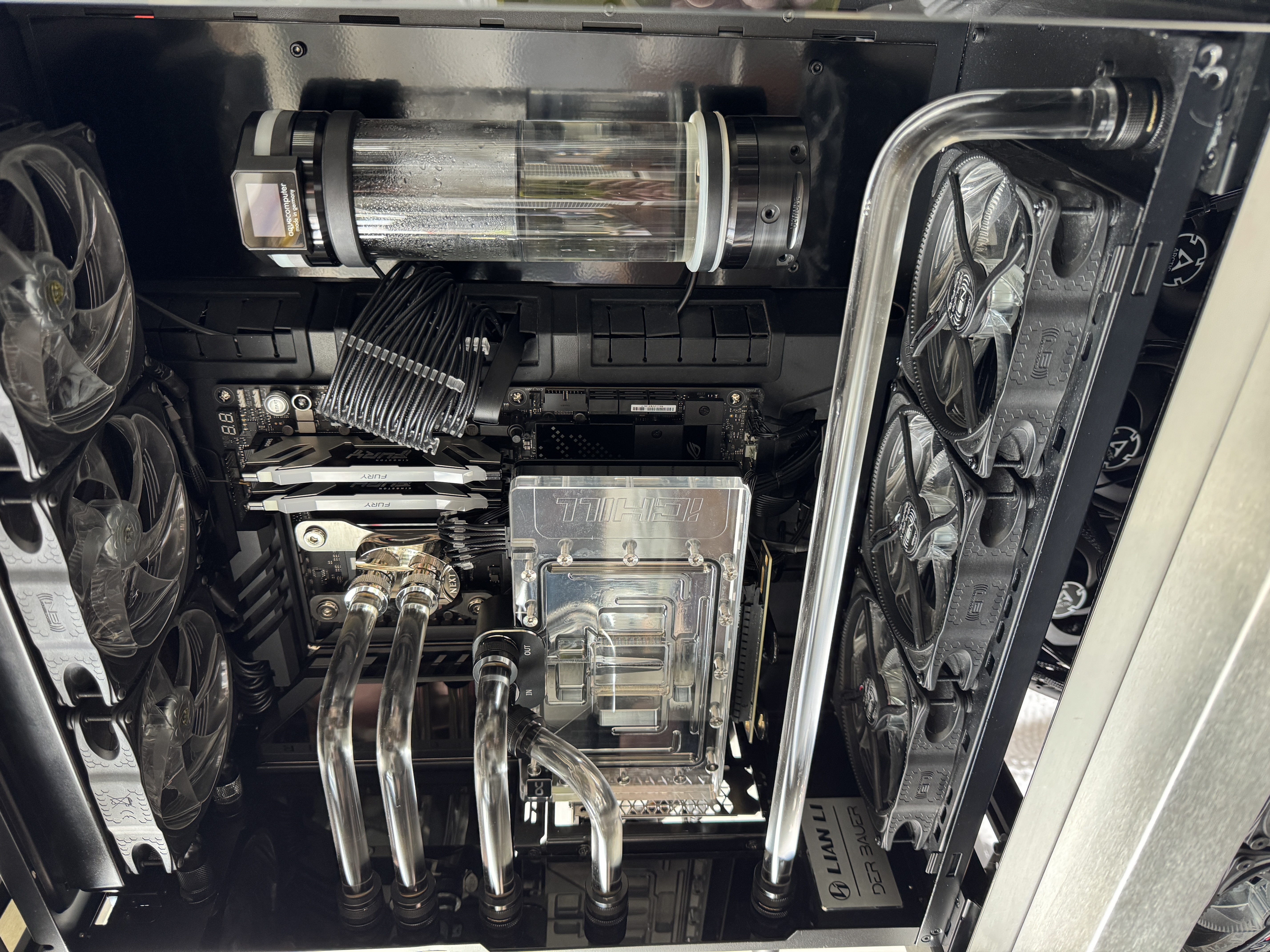

Heute hab ich auch mal eine Frage. Ich hatte vor einer Weile neue Rohre für die GPU gebogen. Auch den Halter (Selbstbau) für die GPU habe ich geändert. Unten wird die GPU mit verstellbaren Winkeln gehalten. Ggf. habe ich die GPU ein wenig „zu gut“ gestützt, also nach oben geschoben.
Jetzt hatte ich den Rechner 7 Tage aus. Auch Leakshield war aus. Anschließend habe ich wieder Strom drauf gegeben und es war immer noch reichlich Unterdruck im System. Fast Nix weg. Dann hab ich ein bisschen gezockt, aber kein Triple A, deswegen auch keine hohen Wassertemperaturen, maximal 4 Grad über Raum. Recht schnell kam es zur einer Undichtigkeit an einem Rohr. In der Nähe eines Anschlusses hat sich ein Riss von innen heraus gebildet. Ziemlich nah an den Klammern der Wolverine. Ich hab schnell Schläuche eingezogen und bei Holzmaus neue Rohre bestellt. Die ausgebauten Rohre lagen dann auf dem Tisch, weil ich sie als Vorlage benutzten will.

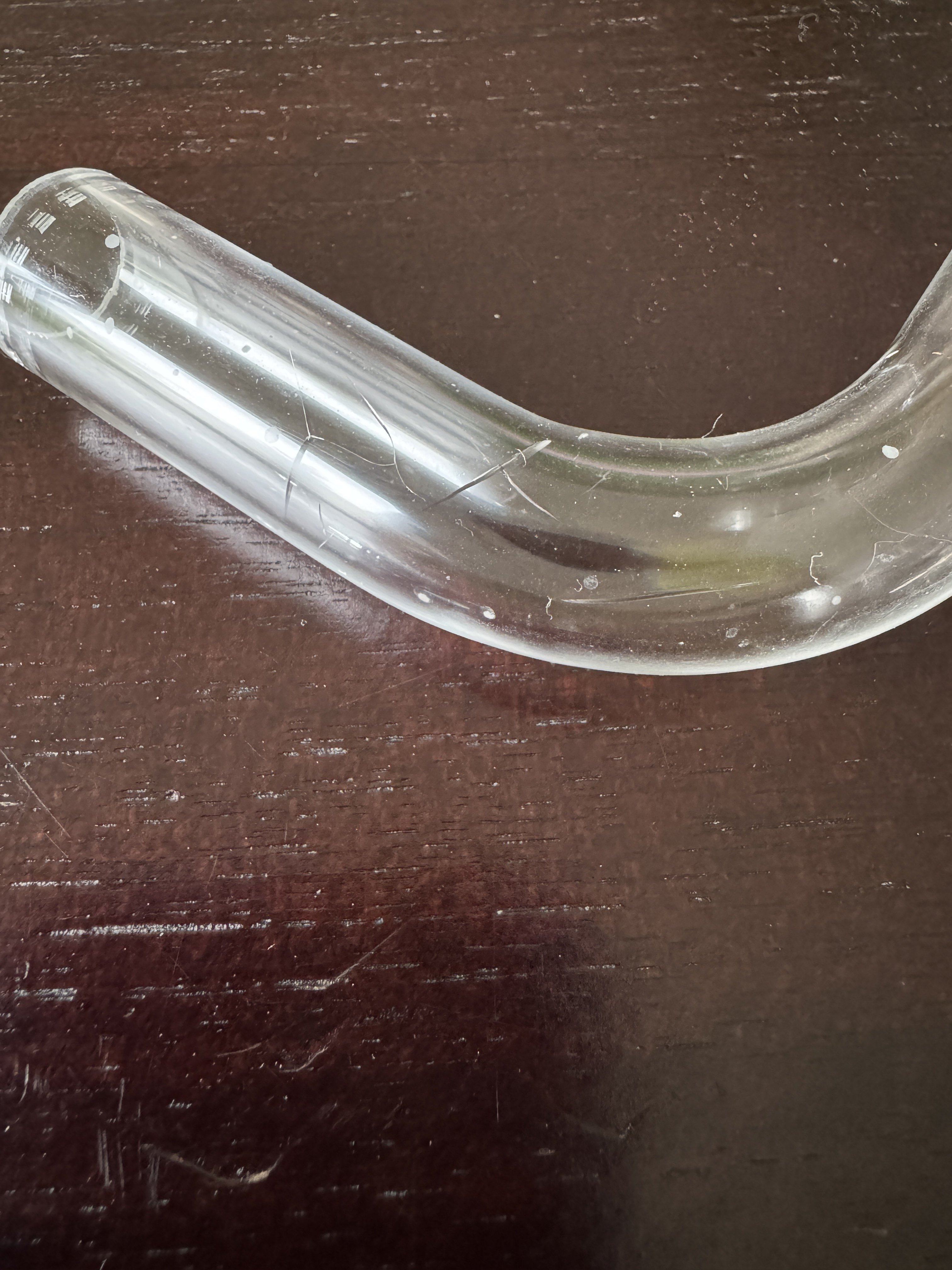

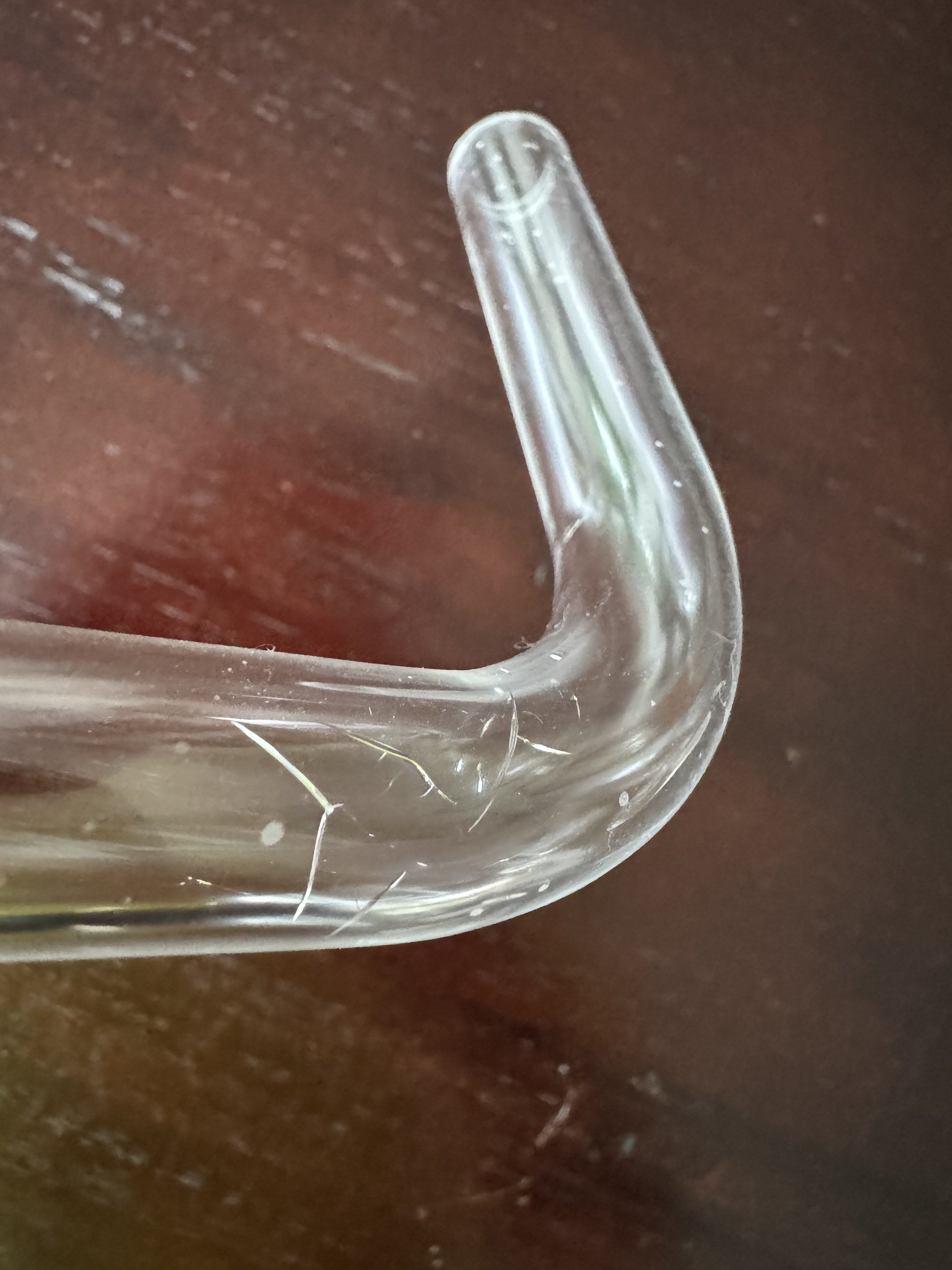

Nach mehreren Tagen sah ich dann in einem Rohre Risse von innen heraus. Alles voll. Ich kann nicht 100 % ausschließen, dass da nichts draufgefallen ist. Aber ich bin mir ziemlich sicher, dass sich die Risse von alleine gebildet haben.
Was denkt ihr, woran liegt es?
Ich tippe auf zu viel Spannung, weil ich nach dem Einbau die GPU noch etwas nach oben geschoben habe, um die Position zu perfektionieren. Mich wundern nur die Risse, die erst nach dem Ausbau entstanden sind. Die letzten Tage war es ziemlich warm. Vielleicht sind die Risse durch die höhere Zimmertemperatur aufgetreten.

Ich kann auch nur spekulieren, aber meine Vermutungen:
- mechanische Belastung durch die GPU
- ggf. Krafteinwirkung beim Einbau des Rohrs
- Spannungen im Material vom Erwärmen
Aber da du Wolverine Fittinge hast:
Bei mir hatten mehrere Rohre damals feine Risse bekommen nach einiger Zeit, jeweils aber an den Fittings beginnend.
Hatte aber die Rohre auch mehrfach montiert gehabt, wegen kleinen Umbauten. Außerdem hatte ich Bykski Rohre (Acryl) von AliE genommen, keine Markenrohre (von Holzmaus z.B.).
Allerdings sahen meine Risse ganz anders aus als bei dir.
Meine Woöverine Fittinge habe ich mittlerweile verkauft und damals umgehend auf Schlauch umgebaut, hatte zum Glück genügend Schlauch und Fittinge da um alle betroffenen Rohre zu ersetzen.
Zu viel Krafteinwirkung wäre mein Tipp.
Aber komisch, dass es nach einigen Wochen auf einmal auftritt. Und beim Ausbau war kein Kraftaufwand dabei.
Bilden manche Plastikarten nicht Risse, wenn sie nicht mehr mit Wasser in Kontakt sind? Ich meine das riesen Aquarium in Berlin ist doch auch deswegen gebrochen, nachdem die Wasser Abgelassen haben. War doch auch Acryl mein ich.

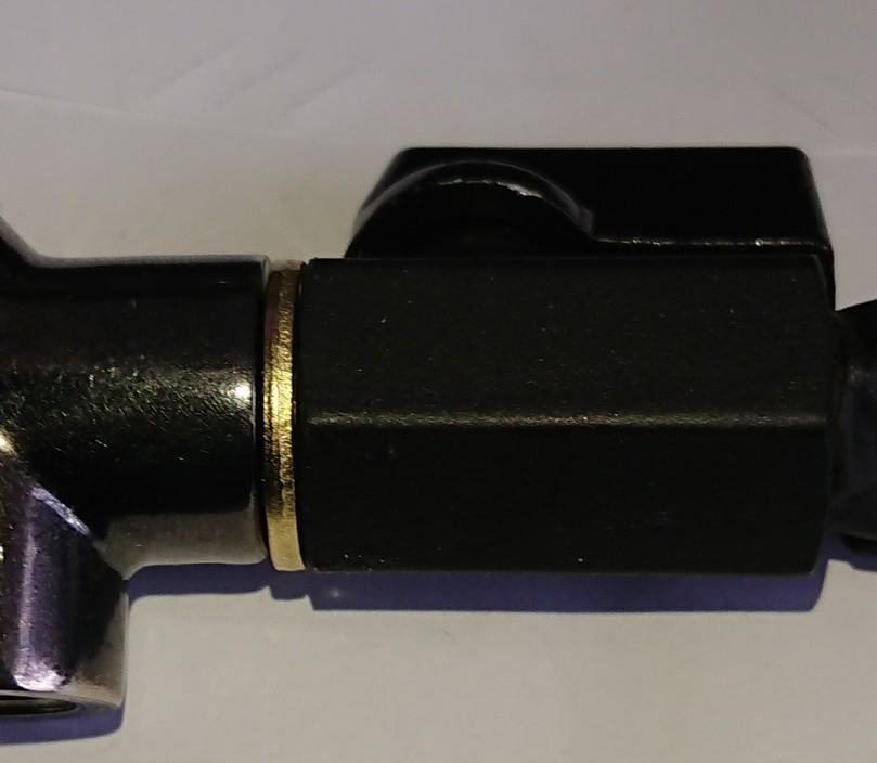

Nur das Ventil rechts
