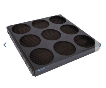

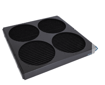

nachdem es gerade eine diskussion unter dem mora600 video von roman gibt, hier nochmal die frage an alle: haben noctua a20 mehr durchsatz auf einem mora als 140mm lüfter?
bei gleicher lautstärke würde ich definitiv nein sagen, aber was ist bei gleicher drehzahl?
Ich behaupte bei gleicher Drehzahl ja die A20 liefern mehr. Angenommen 800rpm - das ist beim A20 schon max, da fangen die 140er erstmal an zu arbeiten.
Würde sagen nein, aber die 140er müssen dafür erstmal aufdrehen, was wesentlich lauter bei etwas besseren Temperaturen wird.
So blöd es klingt, ausprobieren, anders wird es niemand wissen, bei Roman sind die gewählten Lüfter auch schwierig.
Ich kann nur vom 420er mit 4x/8x200er, 9x/16x 140er reden und da waren die 200er einfach, laufruhiger und kaum weniger effizient.
Gerade bei dr Laufruhe war das so ein Ding, denn die 140er finden an irgendwann zusammen zu schwingen und es gab ein ekliges Geräusch, egal von welchem, Hersteller die waren.
es gabe ja schon ein paar leute hier im forum, die das spiel schon durchgespielt haben. @minimii du hast doch mal gewechselt oder? wie waren denn deine temperaturen vorher und nachher?
Ich habe da jetzt keine wissenschaftlichen Aufzeichnungen greifbar.
Ich bin ja sogar von A20 auf 120mm (a12x25).
Das ganze ist subjektiv leiser und messbar auch Kühler als vorher.
Gab aber auch einige die das angezweifelt habe 🤣
Ich behaupte, dass eine Bestückung mit guten 140mm oder gar 120mm bei der gleicher Lautstärke normiert eine höhere Leistung erzielt.
..... kenne die moras im Detail ja nicht , aber wenn ich den Supernova 1260 hernehme dann sieht mir die Fläche des Aufnahme Bleches für 9x140mm die den Radi verdeckt größer aus als für die 4 200er.....
Recht viel unterschied wirds wahrscheinlich nicht machen, der Rahmen vom Lüfter verdeckt ja den selben Platz.
