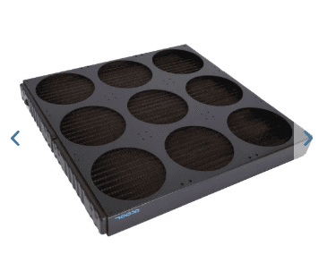

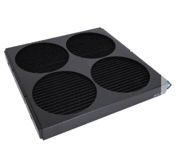

nachdem es gerade eine diskussion unter dem mora600 video von roman gibt, hier nochmal die frage an alle: haben noctua a20 mehr durchsatz auf einem mora als 140mm lüfter?
bei gleicher lautstärke würde ich definitiv nein sagen, aber was ist bei gleicher drehzahl?
..... kenne die moras im Detail ja nicht , aber wenn ich den Supernova 1260 hernehme dann sieht mir die Fläche des Aufnahme Bleches für 9x140mm die den Radi verdeckt größer aus als für die 4 200er.....

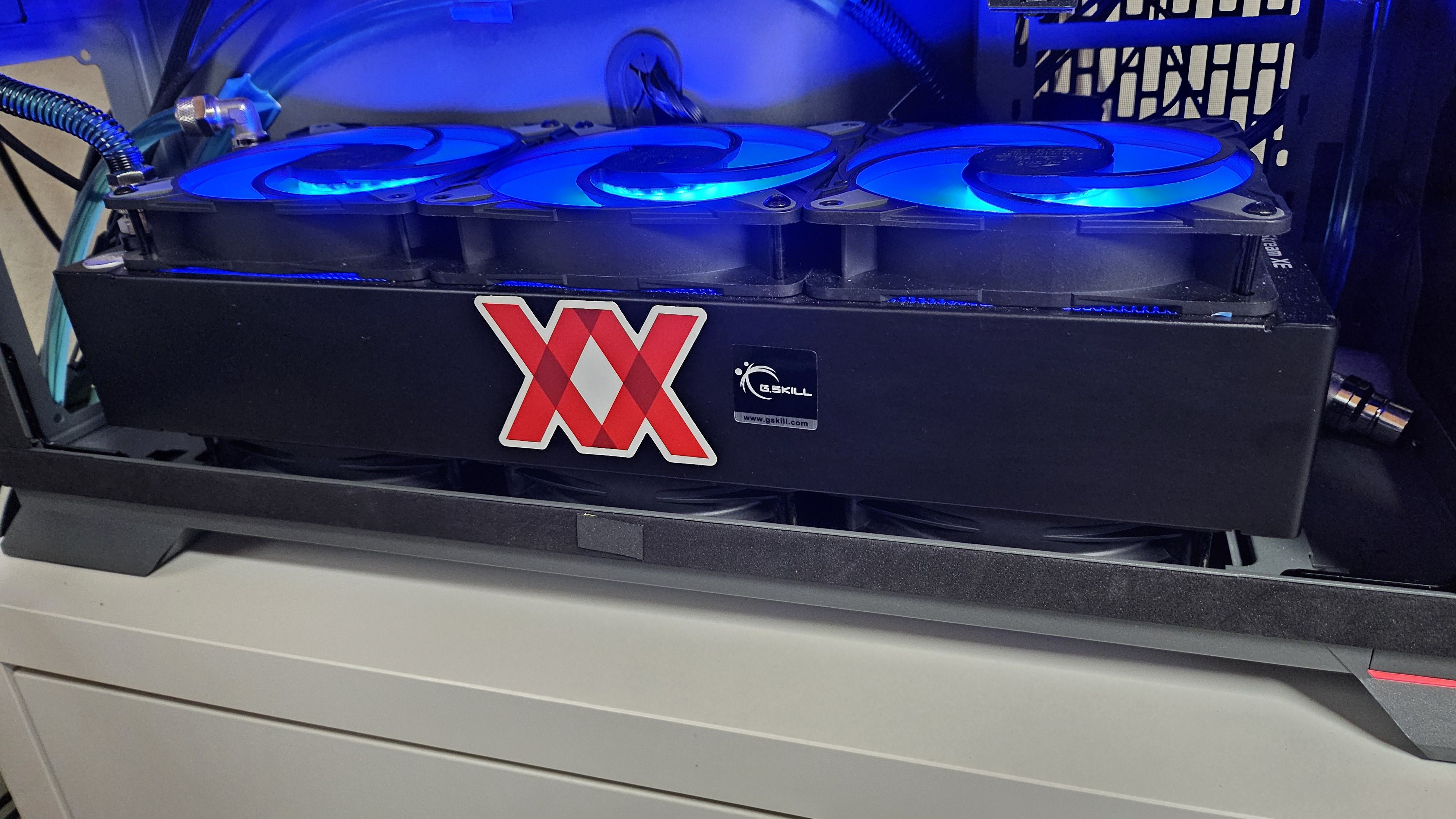

ja ist richtig mit dem Preis bei den Arctics. Wenn ich nicht schon 2 AHA Erlebnisse gehabt hätte. Ich habe(hatte) 2x 3 120er Lüfter im Sandwich bei meinem EKWB XE 360/60 - oben P12 PWM A-RGB und unten
die selben ohne RGB. Je einer ging davon Kaputt (Mai24 / August 24 - Inbetriebnahme 02/23). Oben zu wechseln ist kein sonderliches Problem, unten schon. Die Unteren 3 Arctic habe ich kürzlich dann gegen Noctua NF-F12 PWM chromax getauscht. Gut, heißt nicht das Noctuas nie die Pfeife raufgehen, bei mir ist aber noch nie ein Noctua gestorben.....
Was ne Kacke, kommst ja auch nirgends dran egal ob Mora 3 oder dem 4er ?
Ja, einfach wird das nicht. Ich sehe mir die Sache genauer an, wenn ich Lust dazu habe, und eventuell nerve ich dann mal wen bei WC, ob die das machen können. Nicht, dass ich den Mora noch verunstalte. Geflickt bekomme ich das wohl selbst, aber dann wäre im Zweifel halt die Verkleidung freckt und das ist an der Stelle bisschen blöd, weil man die sogar sieht.

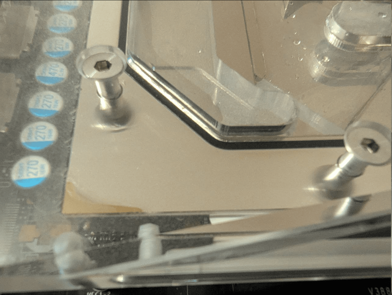

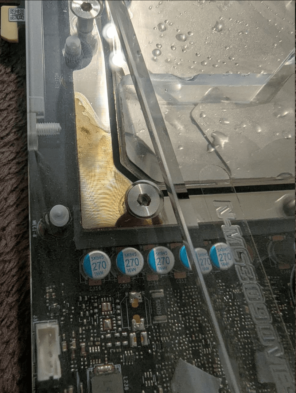

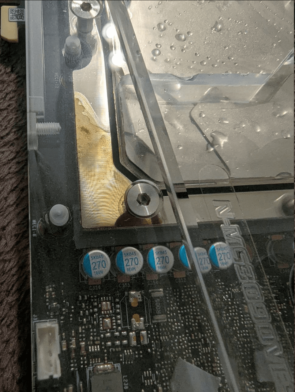

Ich glaube ich hab beim Putzen der GPU irgendwas verkackt, der Druck im Leak Tester fällt recht schnell ab :eek:
Der Block hatte auch vorher schon Spuren von Undichtigkeit, siehe Bilder:
Front unten rechtsFront unten links
Ist im eingebauten, umgedrehten Zustand bloß nicht aufgefallen. Deshalb wollte ich mir das mal anschauen. Schrauben waren locker, hab sie nachgezogen, ist aber immer noch undicht.
Aufgemacht hab ich die GPU-Seite nicht, dazu wäre eine komplette Demontage nötig gewesen und ich hatte keine Pads hier.
Backplate ging auch so, da hab ich probiert sie aufzumachen, natürlich nicht grad hilfreich dass die unterschiedlich langen Schrauben der Backplate evtl vertauscht sind (sind beim Drehen durcheinander gekommen), gibt es irgendwo eine Übersicht wie die angeordnet sein müssen? In der Anleitung hab ich nichts dazu gefunden. Ist ein Bykski N-MS3090VES-TC
Was tun? Block kaputt? Neue Dichtung fällig?
Ich möchte im PC USB-Geräte fest verbauen und diese über das PC-Netzteil mit Strom versorgen. Daten werden nicht übertragen. Hierzu habe ich an einen 4-Pin Molex die USB-Pigtail-Kabel an die 5V/GND Kabel gelötet. Klappt das so wie ich mir das vorstelle?
theoretisch.... aber im PC würde ich solche Experimente nicht machen. Nimm das hier https://de.aliexpress.com/item/1005...FSUX9qKv&utparam-url=scene:search|query_from: oder das hier https://de.aliexpress.com/item/1005...97IWYmbK&utparam-url=scene:search|query_from: , das ist USB und da wäre ich mir sicherer
@Redbull0329 an den support schreiben und nach nem neuen Dichtring fragen, oder nach nem neuen Block falls da noch Garantie drauf ist. Ggf. kann auch @Regok da weiterhelfen.
Wäre interessant ja, bei meiner alten GPU bzw. dessen TechN Block war die Dichtung auch super fest drauf.
Nach 2-4 Jahren, sitzen die fix darauf, lassen sich immer schlechter montieren und geben den Geist auf.
Aber undicht wäre interessant zu wissen, zumindest nicht ausgeschlossen.
Jo ich hab mal ne Mail an ezModding geschrieben. Neuer Block wär natürlich wunderbar, aber der ist grad nichtmal lieferbar im Shop.
Ja das ist mir bei der Backplate auch aufgefallen, die Dichtung sitzt da drin wie Beton. Hab sie dann lieber drin gelassen anstatt da was spitzes anzusetzen und sie zu beschädigen...
Gar kein Vergleich zu denen im Heatkiller CPU-Block, die sind mir quasi entgegengefallen und der ist auch immer noch perfekt dicht.
Die sind je nach Liquid und Anpressdruck halt echt sticky. Bei mir kommt das blanke Kupfer dazu, dass etwas mit "ansaugt" Dafür sah das LM aufm Kupfer nach 2zwei Jahre aus wie neu, keine merklichen Veränderungen.
Egtl. wäre es sogar sinnvoll, immer direkt zum VK eine zweite Dichtung mitzuversenden/ dediziert zu ordern.
Wenn die so kleben, kannst egtl. vergessen die heil gelöst zubekommen, maximal mit Silikonspay/ Öl und Glück^^

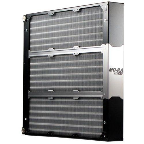

Brauchst doch nur in das Datenblatt schauen:
A20
800 RPM @ 18,1 dB(A)
146,9 m³/h
1,08 mm H₂O
NF-A15 PWM
1200 RPM @ 19,2 dB(A)
115,5 m³/h
1,51mm H₂O
Wie man sieht schafft bei gleicher Lautstärke der A15 einen höheren statischen Druck. Für Gehäuse eher ein A20 und restriktiven Radiatoren einen A15.
Beim Mora benötigst keinen statischen Druck, eher bei restriktiven Widerständen und engen FPI.
Ist und bleibt eine Geschmacksfrage, obligat vom Lüfter und Präferenzen abhängig.
Der beste, günstigste und schnellste 140er-Lüfter mit bestem statischen Druck taugt nun mal nichts, wenn diese eine Schwingung des Teufels übertragen und wummern wie blöd.
Ebenso, wenn diese bei 400 RPM laufen und damit weniger Luft bewegen als 4 x 200.
Testen und schauen, was einem, gefällt, kostet im Wurstfall hat einiges an Geld.
Dafür hat der Mora aber fast die dreifache Tiefe. Somit gleich sich das aus. Radiatoren kann man generell als restriktiv ansehen.
Nachtrag:
x.st30:
Abstand: 1,8 mm
Nettotiefe: 17,5 mm
800 rpm @ 2,5 Pa
Mora 420
Abstand: 3 mm
Nettotiefe: 52,5 mm
800 rpm @ ~ 5 Pa
