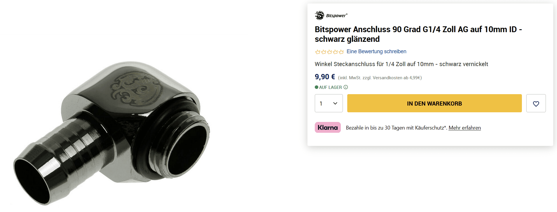

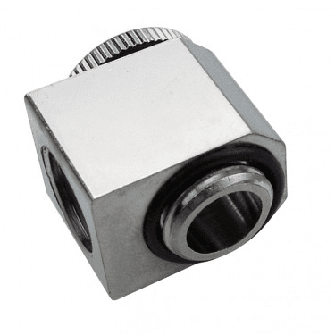

Kurze Frage in die Runde, da ich schon zu lange aus dem Wakü-Bereich raus bin. Es geht um folgenden Anschluss (bei einem anderen Block - Bild nur exemplarisch):
Anschluss ist mit "Inner G 1/4" angegeben. Welcher Fitting ist der flachste 90° Anschluss auf 12/10mm Schlauch, den ich drauf bekomme? Sowas wie den von Bitspower suche ich:
Gibt's noch was flacheres oder Alternativen zu Bitspower? Danke schon mal für jede Hilfe.
der gezeigte Bitspower Adapter hat kein Drehgelenk. Du drehst also den Adapter ins G1/4" Gewinde und wenn es fest ist, musst Du mit der Richtung des Anschlusses leben. Kein Justieren möglich.
auch wenn hier im Forum viel über EK (zurecht) geschimpft wird, die Micro 90° Adapter sind echt topp... und drehbar. Dazu dann ein beliebiges Fitting.
Bitspower hat mittlerweile auch eine Option im Sortiment, aber in Deutschland glaube ich nicht erhältlich. Falls Du bei Highflow.nl im Land des Gauda bestellen willst:
Uff, 20€ das Teil :fresse:
Immerhin hat es einen besseren Aufbau als die EK Micro 90° Adapter...die inneren Streben brechen da extrem schnell, wenn man die Schraube etwas unbedacht anzieht und wenns ganz dumm läuft steht eine Strebe voll im Wasserfluss....
Vllt von Barrow. Habe beide hier. N paar von Bitspower, paar von Barrow. Kann beides empfehlen. Barrow ist Preis/Leistung Top. Mit guter Qualität, hatte zumindest nie Probleme.
@snipez.o7
es geht um besonders flache 90° Winkel. Der verlinkte Barrow ist ein "normaler" 90° Winkel.
@Induktor
es gäbe auch noch die Koolance, welche wohl das "Vorbild" für die EKs war. (Man könnte auch sagen, dass EK hier abgekupfert hat)

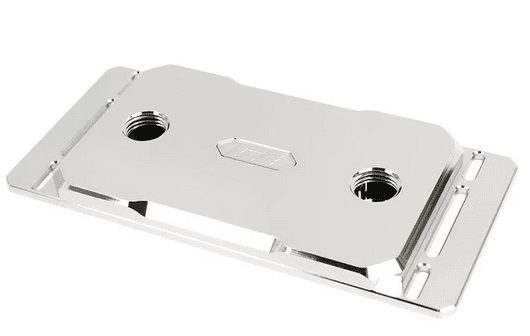

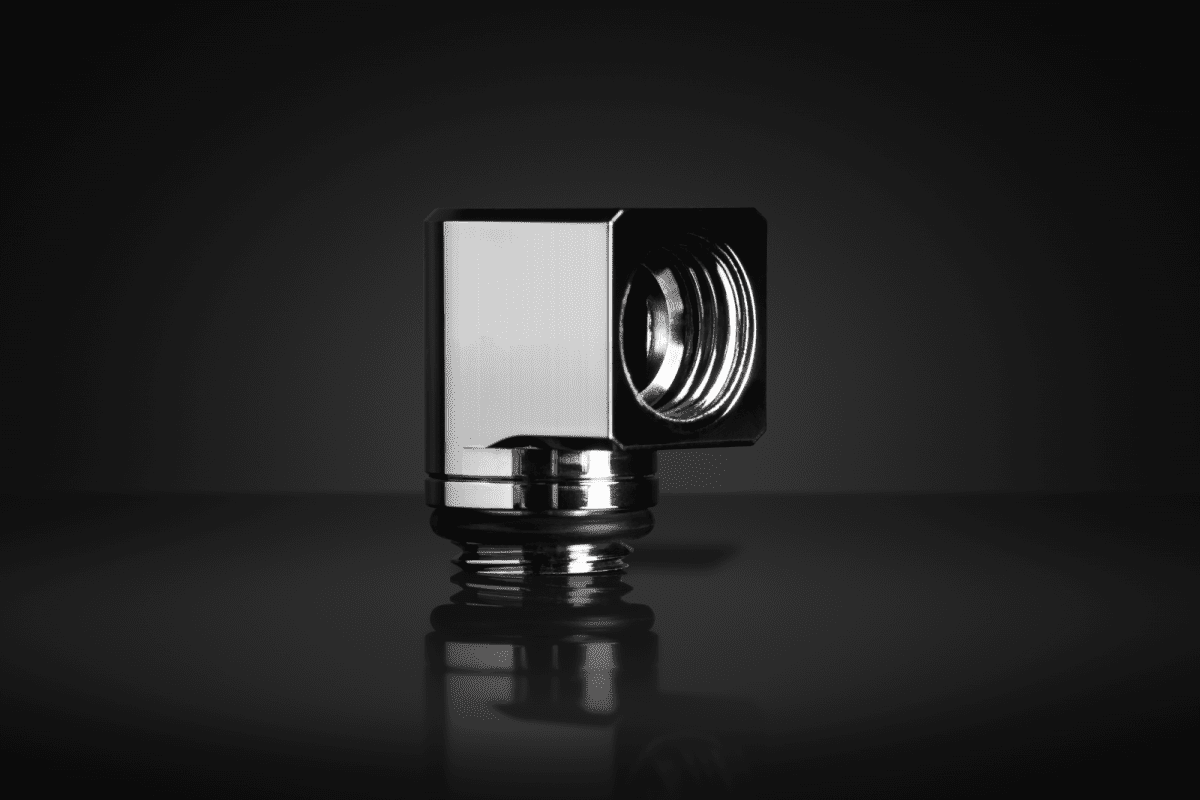

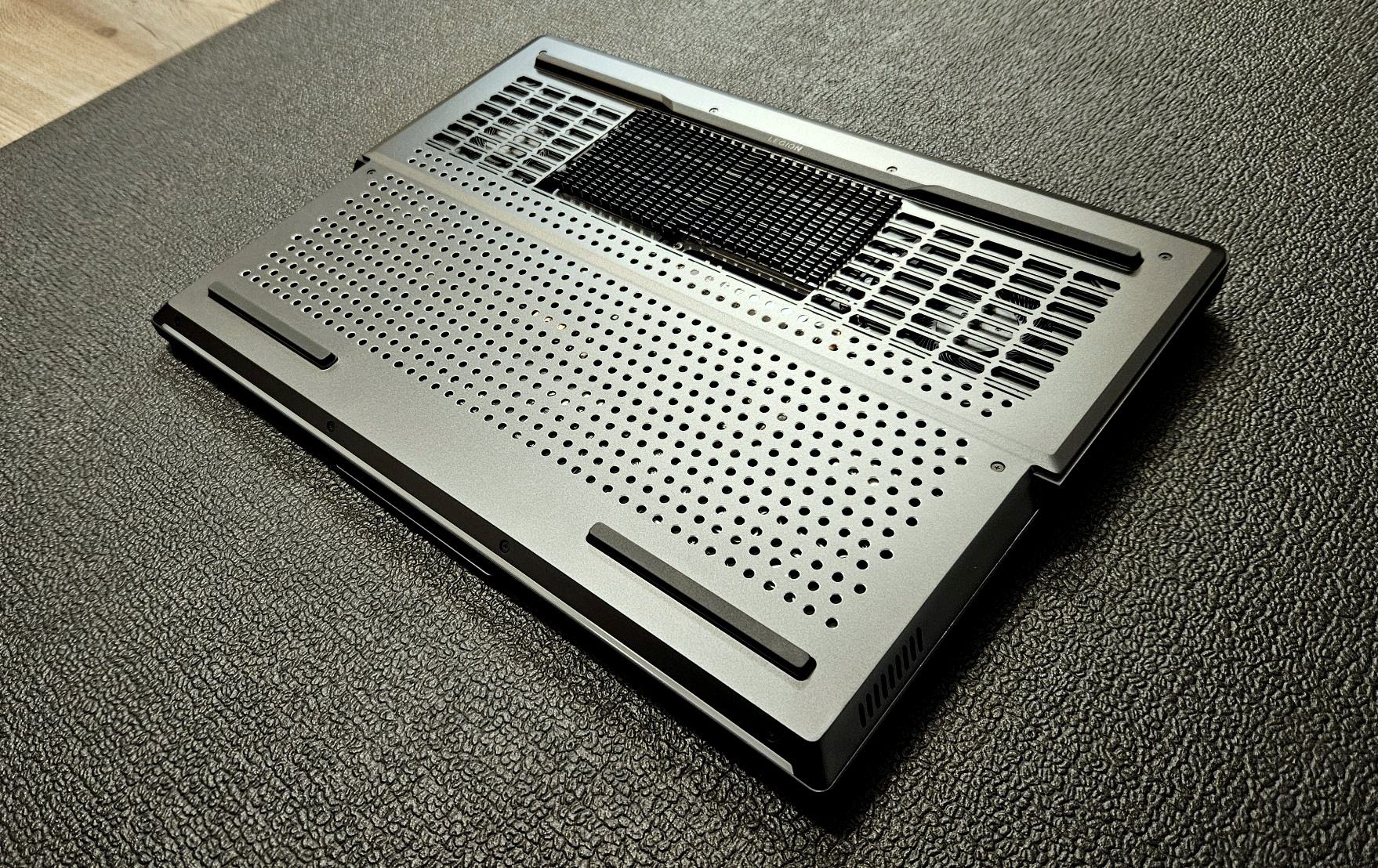

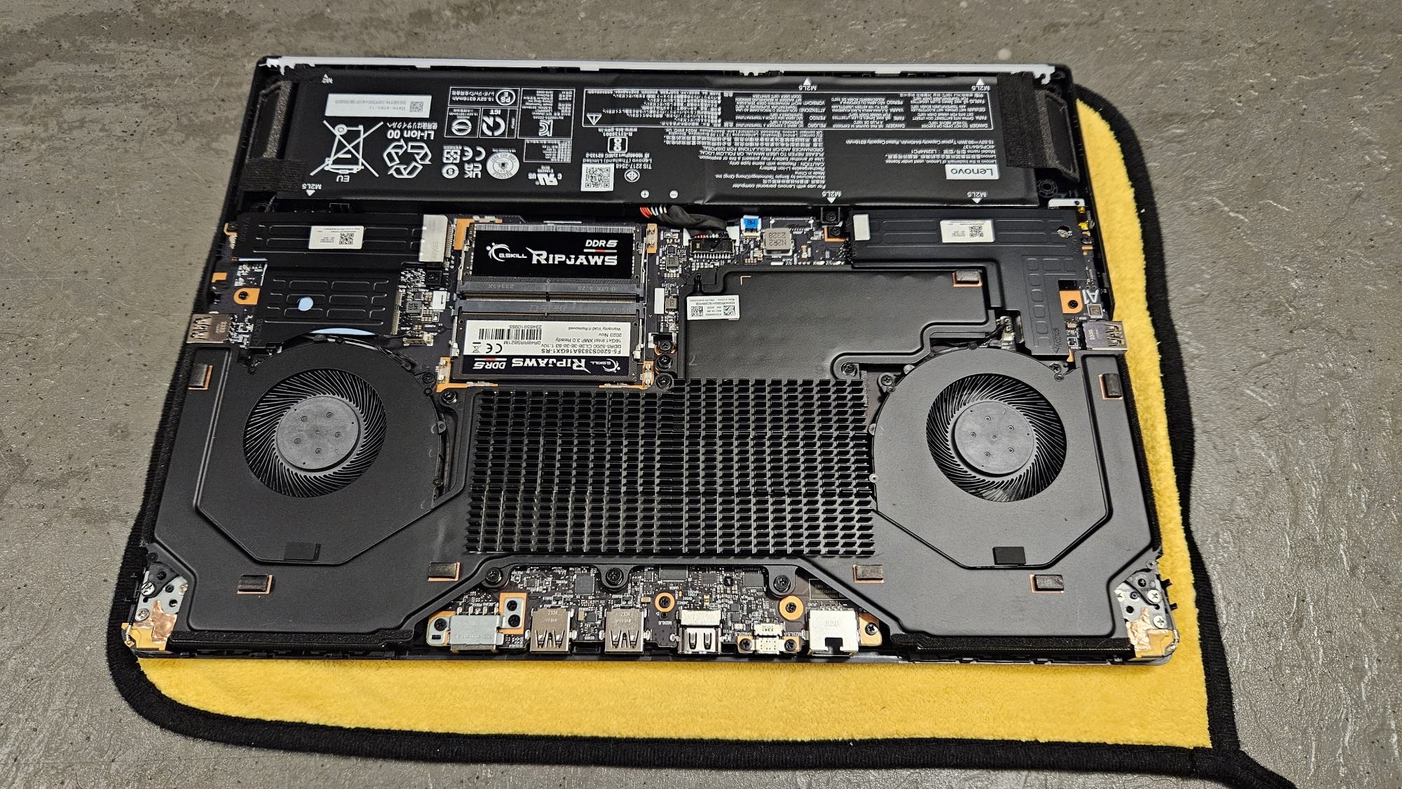

@snipez.o7 @nordic_pegasus @coolbeer

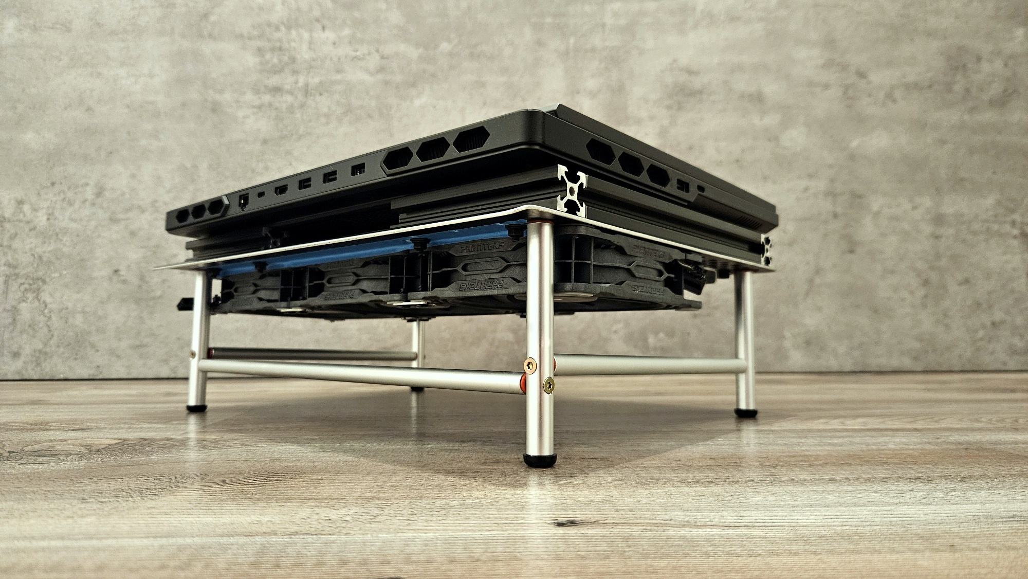

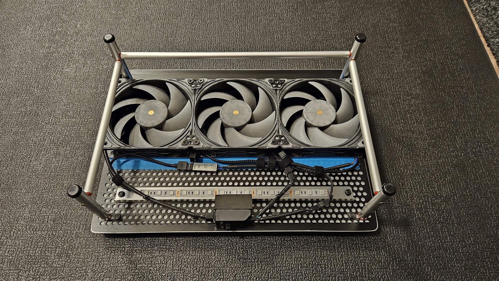

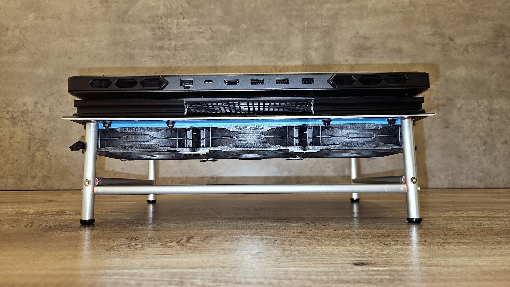

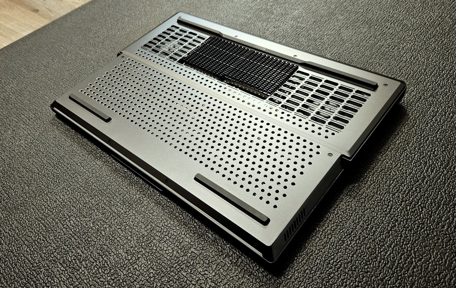

danke für euren Input. Vielleicht erkläre ich kurz mit welchem Gedanken ich aktuell spiele und warum es so flach sein muss (bitte nicht über Sinnhaftigkeit fragen). Überlege mein Notebook unter Wasser zu setzen, zumindest soweit dies möglich ist (wird einfach oben auf die VC-Heatsink montiert). Aktuell sieht mein Notebook von unten wie folgt aus:

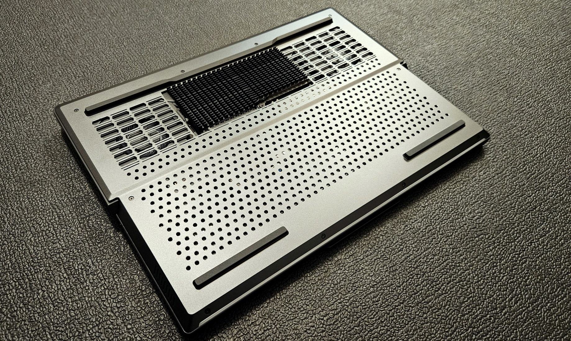

Die Bodenplatte wurde entsprechend von mir bearbeitet und ein paar zusätzliche Kühlkörper montiert, was auch sehr gut funktioniert. Befeuert wird das ganze von einem auf die Bodenplatte und Kühlkörper optimiertem Unterstell-Kühler mit drei Phanteks T30 Lüftern.
20240120_004008.jpg T30 Kühler 2 (13).jpg T30 Kühler 2 (18).jpg T30 Kühler 2 (37).jpg

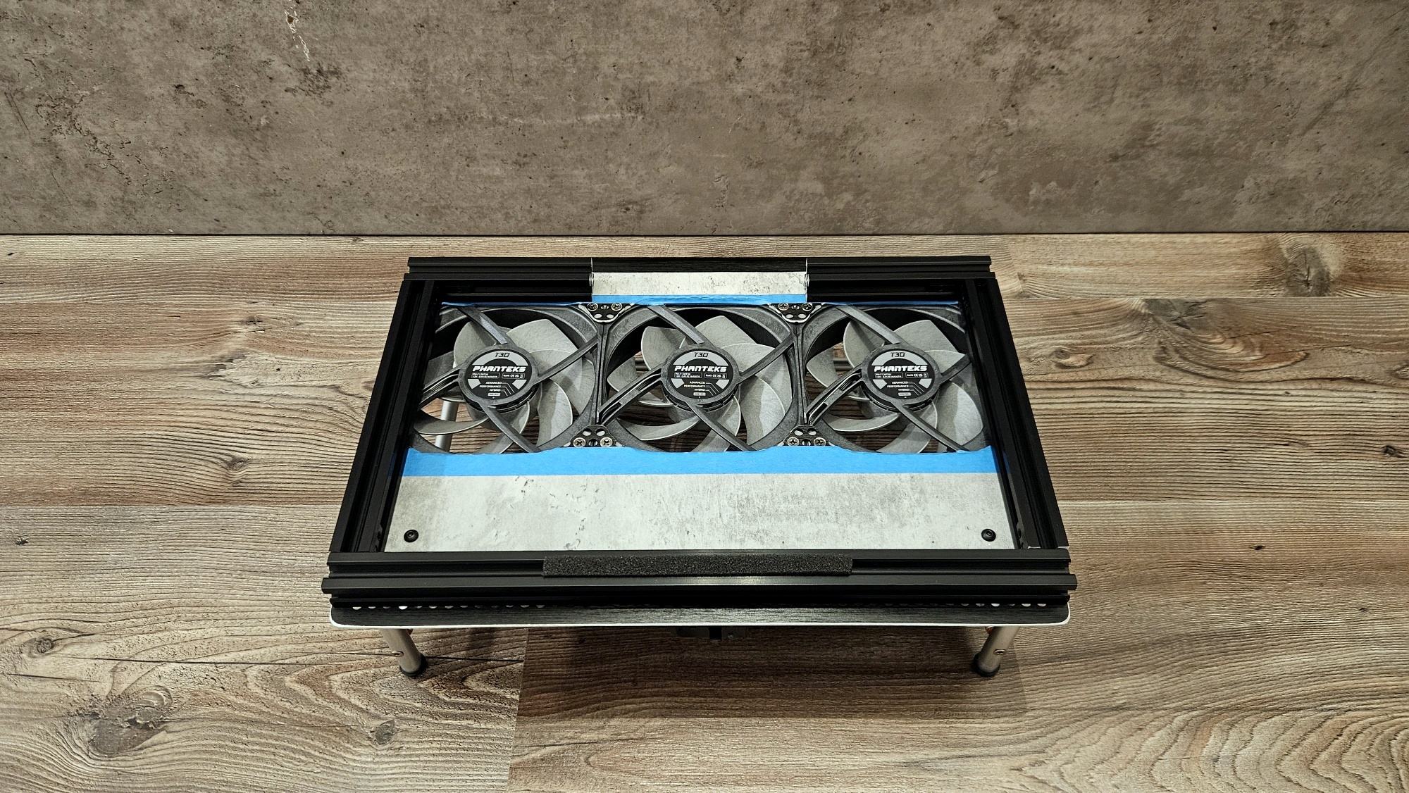

Ich hab jetzt etliche Kombinationen, Lüfter, Kühler-Designs durchgetestet und dies scheint aktuell wohl die beste Variante zu sein. Die Temperaturen kann ich dadurch um über 20°C Grad senken und fast auf idle-Fanspeed zocken, aber eben nur fast. Leider sind bestimmte Min-Lüfterdrehzahlen an die CPU-Temperaturen gebunden, weswegen ich die Lüfter nicht niedriger einstellen kann. CPU-Temps dümpeln meist bei 62-67°C im Gaming. Ziel wäre unter 60°C zu bleiben. Vermutlich bin aber am Ende, was Lüftkühlung angeht und daher liegt es nah, dass ich hier nur noch mit Wasser weiter komme.
Mit folgender Idee spiele ich gerade: Die Kühlkörper kommen ab und ein dünner Wakü-Block kommt drauf. Die 90° Fittinge inkl. der Schläuche würden nach hinten dann rausgehen. Also hier durch die offene Stelle, wo die Luft an den Kühlkörpern lang strömt:
Der Abstand Kühlerboden zu Notebook-Bodenplatte beträgt rund ~25mm + ~7mm bis zur Heatsink. Damit hätte ich einen Spielraum von grob 32mm (kann bei Bedarf auch etwas erhöht werden) Der Ausschnitt für den Kühlblock beträgt rund 140mm * 66mm (= 6x 2270 SSD-KK) Ich habe ich jetzt relativ lange nach einem passenden Wasserblock gesucht und bin jetzt bei diesem -hier- gelandet:
Mit 9,3mm ist sehr flach, und inkl. 90° Fittinge, welche 21mm hoch sind, würde es noch passen. Der Vorschlag von Coolbeer (danke) wäre evtl. auch eine Idee, allerdings werde ich aufgrund der Größe vermutlich zwei davon brauchen (CPU und GPU) und bei den Fittingen bin ich mir nicht sicher, welche ich für die Umsetzung letztendlich brauche. Ich kann bei dem XPX Pro Block nicht direkt gerade raus, sondern muss ein wenig hoch, um über die Bodenplatte zu kommen, aber vermutlich gibt es für (fast) alle die passenden Fittinge. Hoffe, man versteht, was ich meine.
Spricht was gegen meinen verlinkten Block oder ist der XPX ggfs. die bessere Wahl, inkl. passender Fittinge? Gibt es evtl. noch Blöcke, die geeignet wären? Über jeden Input bin ich dankbar.

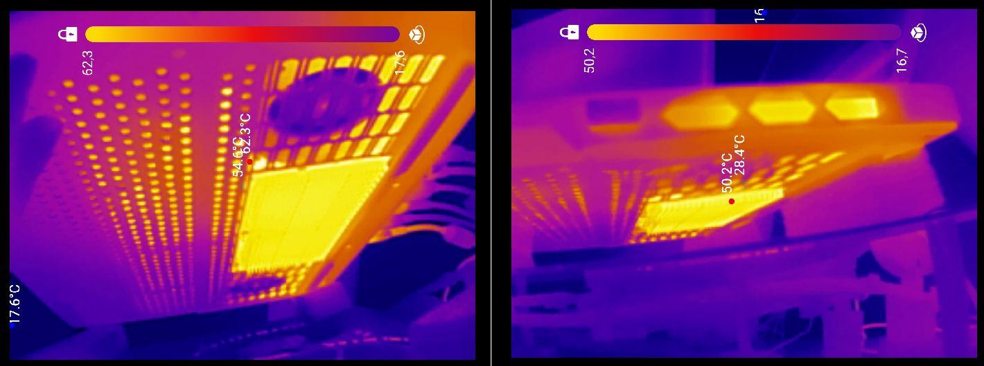

@huberei 25% mehr Drehzahl auf der Pumpe und 4°C weniger CPU Temperatur? Ich gönn jedem sein Erfolgserlebnis, aber in dem Fall würde ich noch mal prüfen.
genau genommen warens 28%. von 50 auf 78%. und das ganze war mit furmark und cb23 an, während der mora auf max lief. wollte den optimalen pumpenbereich finden und hab nicht schlecht gestaunt, als die peaks max. 4 grad runter kamen, sobald ich der pumpe die sporen gab. die gpu hats interessanterweise wenig interessiert. die lief weiter auf 46grad, hotspot ging aber da auch um ca. 1-2 grad runter

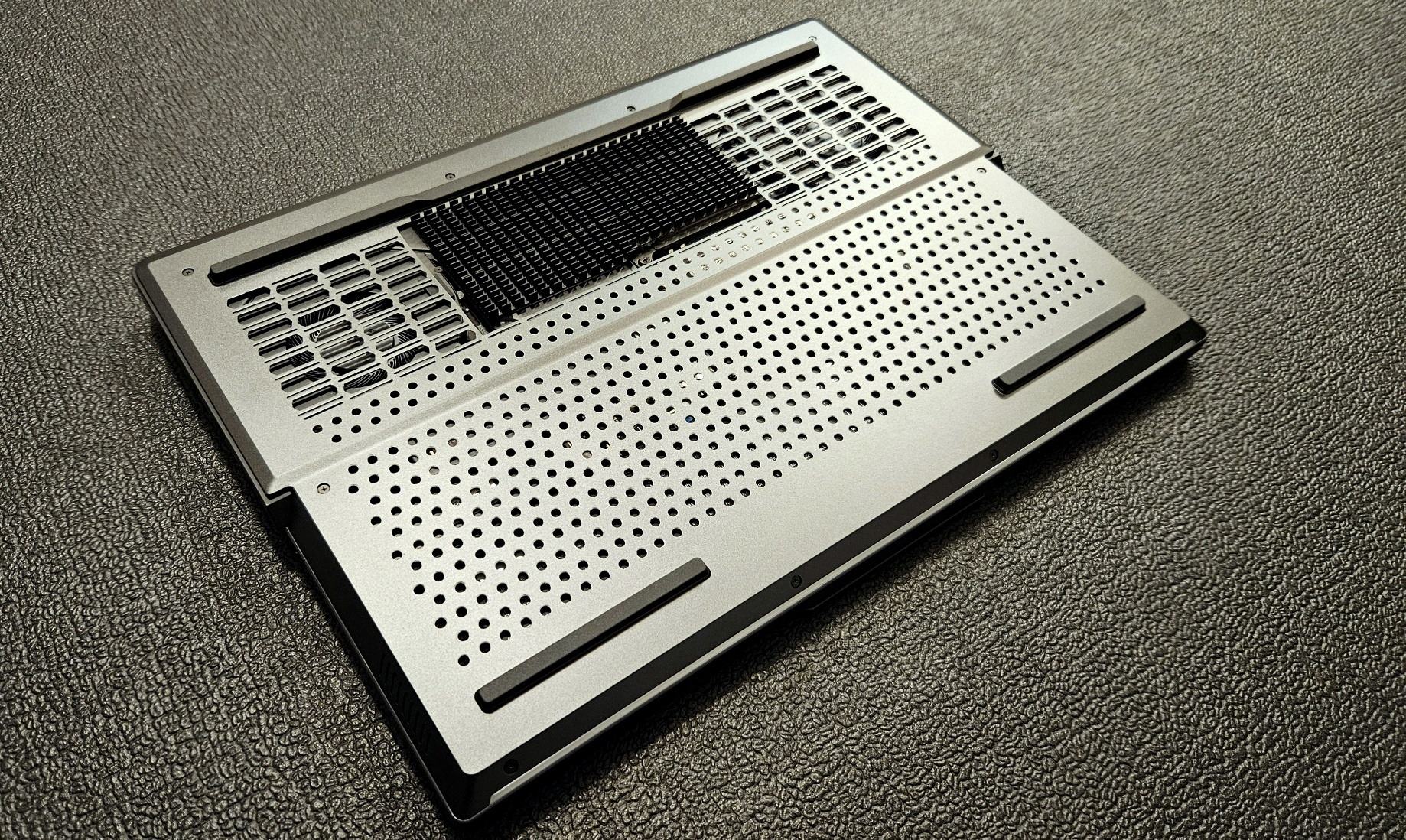

Wurde denn die WLP schonmal erneuert? Wenn durch die bisherigen Maßnahmen schon solche Sprünge zu verzeichnen sind, würde ich pers. erstmal da ansetzen. Den Basteldran in allen Ehren, aber bei nem Schlepptop mit Wakü würde ich erstmal wirklich alles ausreizen was geht bevor ich mir so ne Mühe machen würde.
BTW, Bei den nicht verstellbaren Winkeln, kann man das ein oder andere Grad an Verdrehung (eher 10-30° Drehwinkel) auch mit unterschiedlich starken Dichtringen erreichen. Hier ist allerdings größte Vorsicht geboten! Schläuche neigen durch Eigenspannung ab und an dazu Anschlüsse locker zu drehen. Wenn man bei der Montage nicht aufpasst.
Ja, läuft mit LM, doppelt abgedichtet. Pads wurden gegen vernünftiges Putty getauscht, zig Mods, unzähliges Testen usw. Alles, was man sich vorstellen kann, wurde gemacht und noch vieles darüber hinaus. Mach das nicht zum ersten mal. Alles hier im Luxx mit etlichen Bildern dokumentiert. Siehe Startbeitrag: (alles zum aktuellen LP7 ist in Punkt 1.9 aufgeführt)
Wie gesagt, ich bin bereits an einem Punkt, wo ich die volle Leistung dauerhaft relativ leise nutzen kann (ohne Kopfhörer zocken ist problemlos möglich), aber ich will idle-Fanspeed unter Last erreichen. Beim Notebook davor konnte ich es einstellen, aber beim neuen LP7 lässt der Controller über 60°C das nicht zu.
Sollte bei mir kein Thema sein, weil es kopfüber an der Heatsink montiert wird. Sollte was undicht werden, tropft es nur nach unten durch.

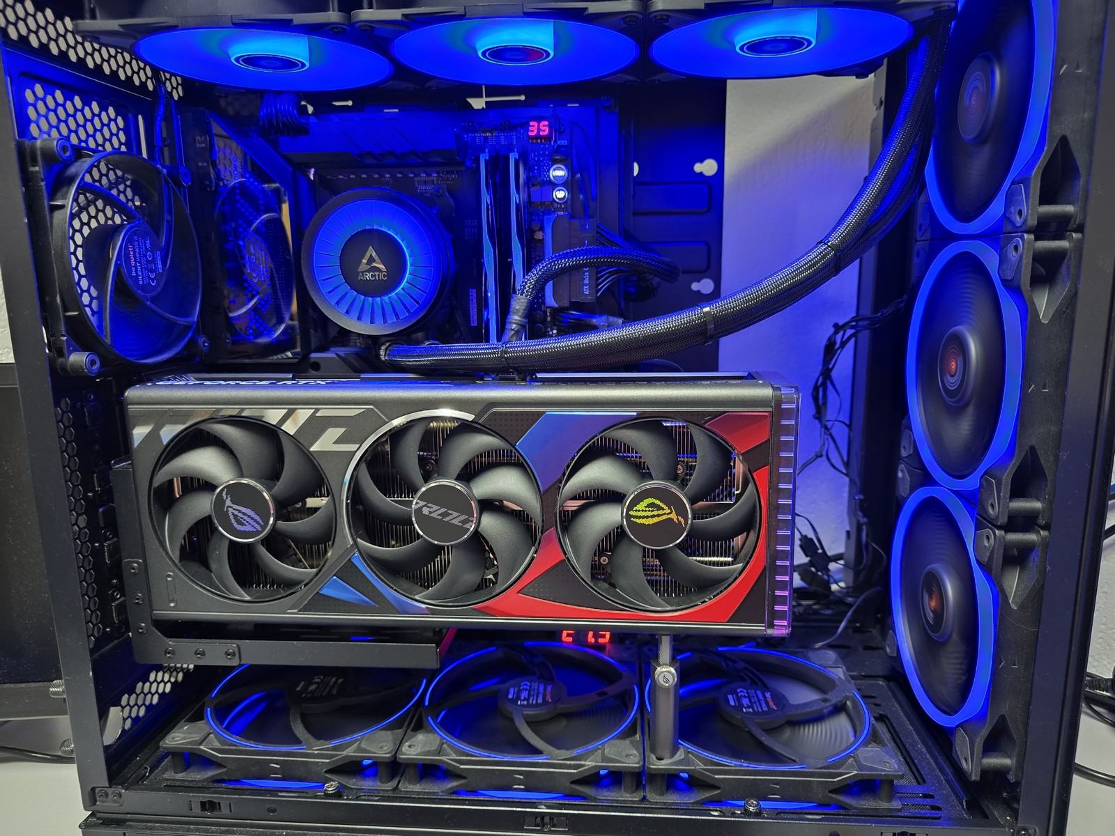

kann man davon ausgehen, das der Calitemp. Sensor einigermaßen genaue Daten liefert? Passt aber auch zu anderen Temp.Sensoren in meinen alten Wasserkreislauf. Beide Sensoren einer am Eingang und einer am Ausgang zum Mora der unter dem Schreibtisch in einer Ecke am Boden werkelte. Dazu kamen Wassertemp.-Sensoren in CPU, HFN und Pumpen. Alle zeigten mir einen Wassertemperatur unterschied von 0,5 bis 1° in meinem System welches nicht gerade klein war. Einen Unterschied von 4° habe ich noch nie gesehen.
Ich hatte in besten Zeiten drei Pumpen im System die liefen alle mit ca. 2500RpM und brachten hier einen Durchfluss von ca 100l/h. Um zu wissen was sie unter Volllast brachten, habe ich die Leistung auf 100% hoch gedreht. Damit kam ich in meinem System auf ca. 230l/h. Was ich aber feststellte war, das statt zu sinken, meine Wassertemperatur stieg. Die RpM der Lüfter wurde dazu nicht geändert. Kühler waren der CPU-Kühler Core 1 und der GPU-Kühler Core. Ich will keinem etwas unterstellen, deshalb sage ich, mein System muss ziemlich verkorkst gewesen sein, wenn es bei anderen in so einem kleinen Kreislauf, zu so großen Unterschieden kommen kann.
Deshalb habe ich jetzt eine AIO und bin im Moment noch sehr zufrieden mit den Temperaturen. Habe gestern ein paar Stunden gezockt mit einem Hot Spot von ca 55-58° und das in bester Auflösung. Muss aber dazu sagen das meine MSI 4080 Super abgeraucht ist und jetzt stattdessen eine RTX Asus Strix 4080 Super in meinem System werkelt.
Das hängt davon ab, wie du "genaue Daten" definierst.
Der Sensor an sich misst vermutlich ziemlich genau.
Jedoch bleibt die Frage was er misst....
Und da halte ich den Aufbau für ziemlich schlecht designed...
Der Sensor sitzt auf einem 6-kant Rohr und ist mit einem Stückwärmeleitpad kontaktiert.
Je nachdem wie man den Sensor dreht, sitzt er genau auf einer Kante und wenn dazu noch das WLP verrutscht/zerfetzt (was dieses beim Drehen gerne tut, erkennt man dann daran, dass der Sensor beim drehen knirscht) dann misst man quasi nur noch Luft-Temperatur.
Ich habe bei mir das Pad durch Paste ersetzt und versucht sicherzustellen, dass er an einer flachen Stelle sitzt.
Letzten Endes hängt es auch davon ab ob dieser direkt in den Metallradiator geschraubt ist, denn dann nimmt das Sensorrohr eher die Temperatur des Radiators als die des Wassers an.
Klingt logisch. Durch den höheren Durchfluss nimmt das Wasser mehr Wärme auf (und die CPU/GPU Temperatur sinkt?).
Da der Radi aber immer noch mit dem gleichen Luftstrom betrieben wird muss die Temperatur im Loop steigen.
Ein und Ausgang zum und vom Mora, an der Leitung welche hinten aus dem Rechner kommt. Also am Anschluss der Messingleitung. Ich habe aber auch zwei High Speed Sensoren von AC einer am Eingang der GPU und einer am Ausgang vom AGB. Und auch die und die die in den Geräten sitzen, kamen nie über 1°. Die Problematik der Calitemps ist mir bekannt, deshalb war ich beim Einbau immer sehr vorsichtig.
