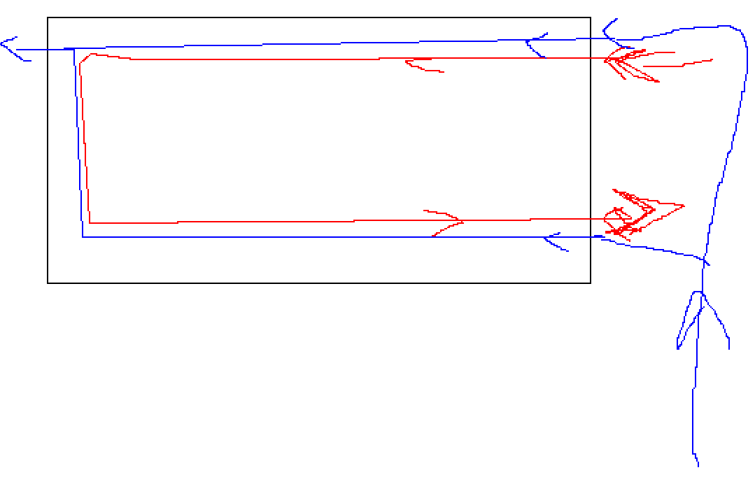

wenn du nur die hälfte das Radiators effektiv nutzen willst, kannst du das so machen. oder versteh ich grad was falsch?
Ich weiß nicht ob die Skizze das besser macht. Also Quasi den blauen doppelten parallelen Weg durch den Radi statt den roten U-förmigen Standardweg.
Würde gehen, ist aber halt ne seltsame Konstruktion und erfordert unnötige Klempnerarbeit für das y-stück.
Normalerweise nimmt man dafür einen x-flow radiator
Ich frage nur daher, da ohne zusätzliche Druckausgleichsbasteleien ja vermutlich der größte Wasserstrom den direkteren Weg oben nehmen würde. Ich habe aber keine Idee, ob die Aufteilung nur 40/60 oder eher problematischere 80/20 sind z. B..
Also falls das wer schon mal praktisch getestet haben sollte: Ich würde mich sehr über ein kurzes Feedback zu den gesammelten Erfahrungen freuen.
Denke auch dass das gehen sollte, wäre aber interessant zu wissen, ob es Unterschiede in der Kühlleistung zum "normalen" Betrieb gibt
sehe ich auch so, im Endeffekt hast du statt einem 240er dann eben zwei parallele 120er.

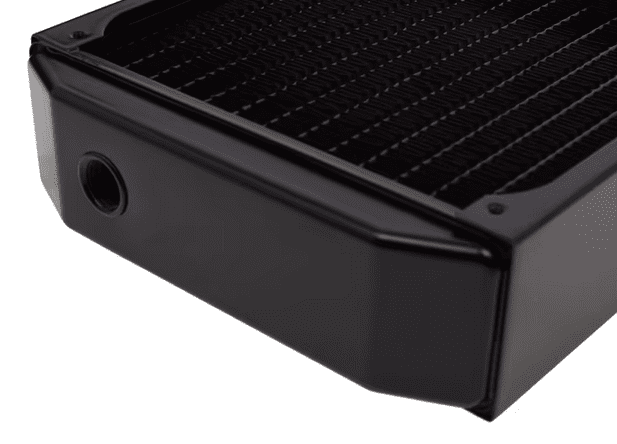

Sind die Ports wirklich nur zum Entlüften da oder kann man dort auch ruhigen Gewissens einen Ein-/Ausgang draus machen und den normalen Ein+Ausgang mit einem Y-Stück verbinden? Ich weiß, dass es auch xflow Radis gibt, aber solch einen habe ich nicht und würde vermutlich auch nicht passen.
Also meine eingestaubte Glaskugel meint das es funktionieren sollte...
Würde wohl als Einlass die beiden herkömmlichen Anschlüsse verwenden und den Entlüftungsport als Auslass.
Wäre natürlich super wenn du einen Vergleich erbringen könntest von normal zu deiner Variante.
Wobei sich mir ehrlich gesagt diese Entlüftungs-Idee nie so wirklich erschlossen hat....wie soll das in der Praxis funktionieren?
Das kann ja schonmal nur funktionieren, wenn man den Radi vertikal verbauen kann, so dass die Anschlüsse unten sind und die Öffnung oben ist.
Da drüber ist dann in der Regel der Gehäusedeckel, so dass man da schonmal nicht dran kommt...
Sollte man doch dran kommen und kann das Ding öffnen - und dann?
Pumpe anmachen, damit alles oben raussprudelt?
Mit Spritzflasche auffüllen, bis es randvoll ist?
:unsure:
