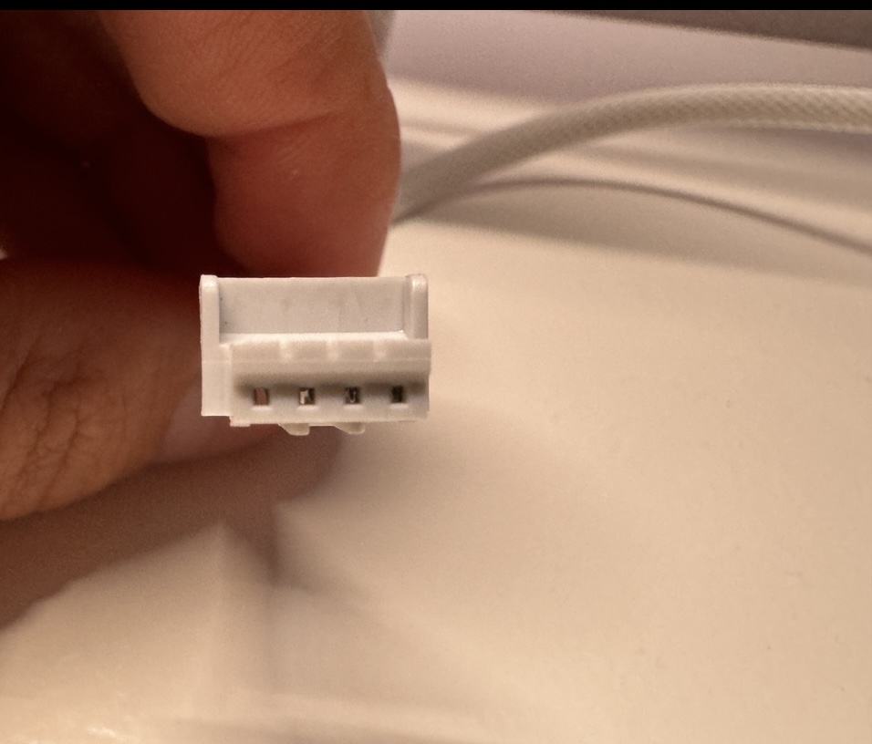

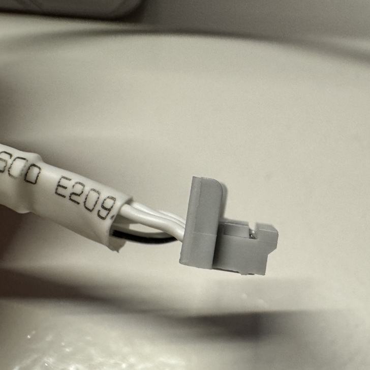

Ich danke dir, den schick ich nachher mal ne Mail, denke wenn das Teil einer hat dann die😅
Ich hasse DHL.

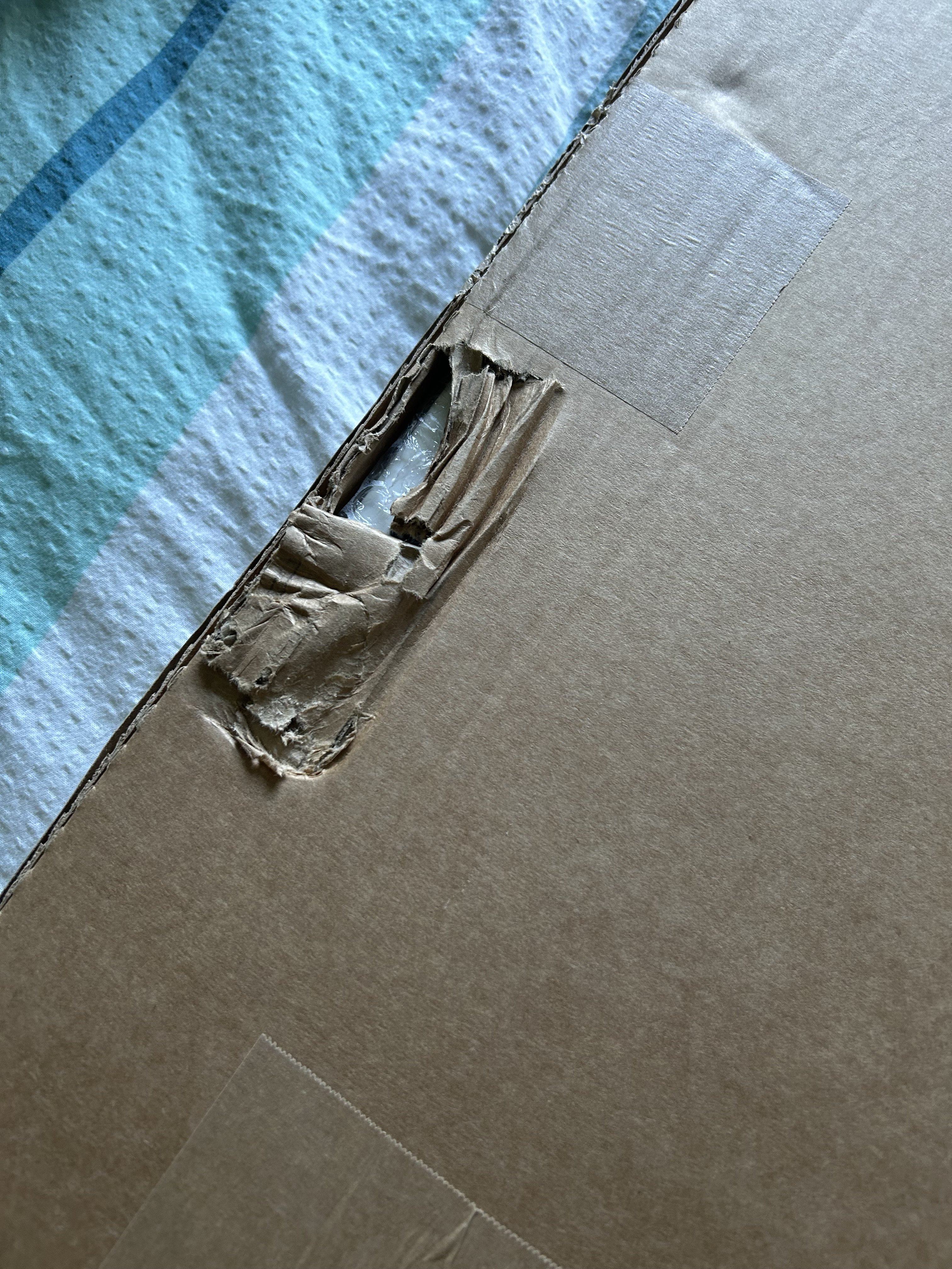

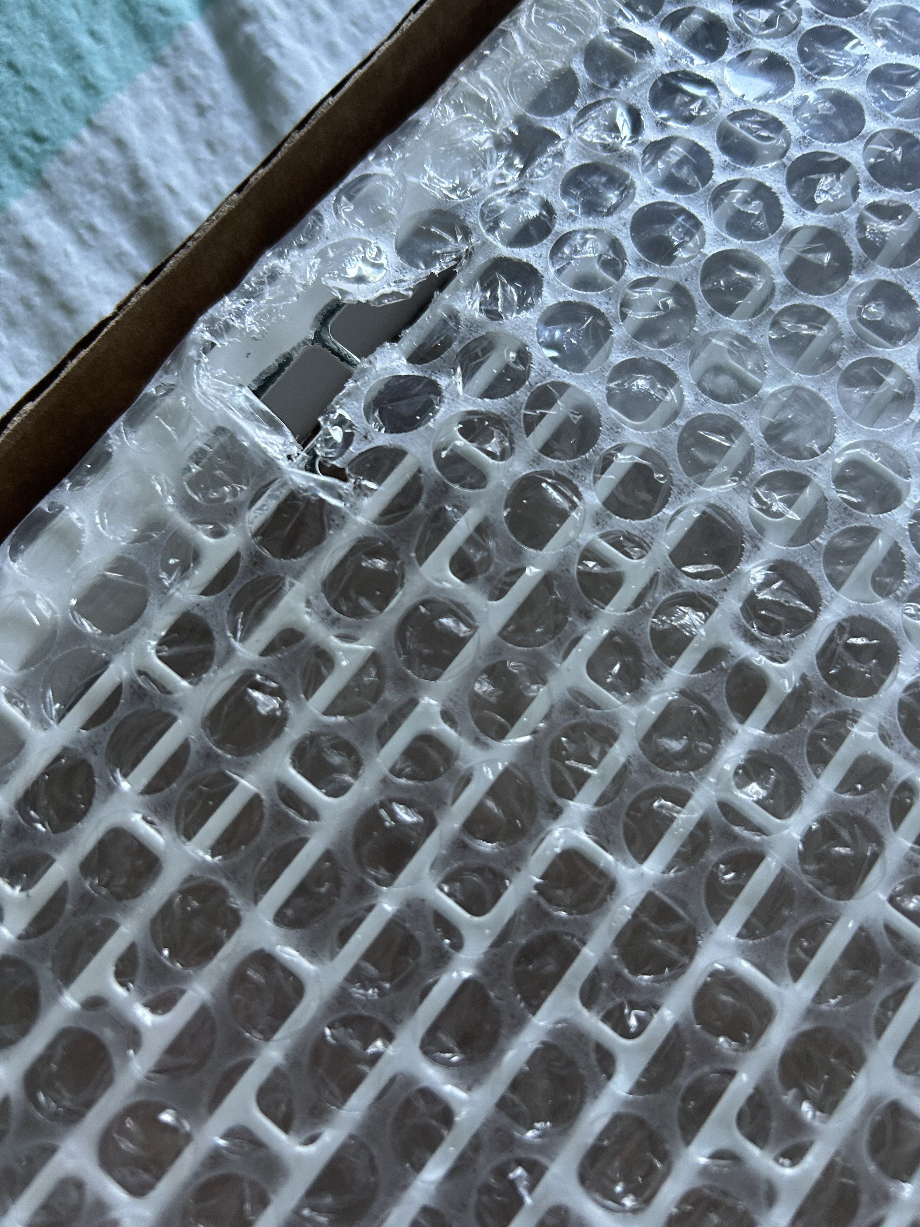

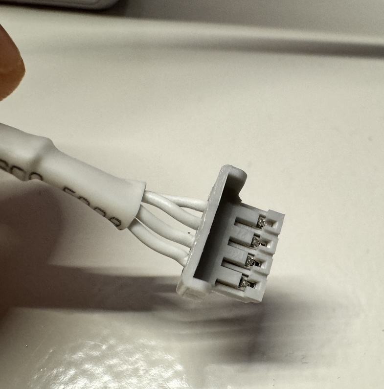

Die blende kann ich jetzt reklamieren oder lackieren...
Das sieht auf dem zweiten Bild so aus als ob das Metall weggerissen ist, oh man das ist natürlich ärgerlich da freut man sich und dann sowas.

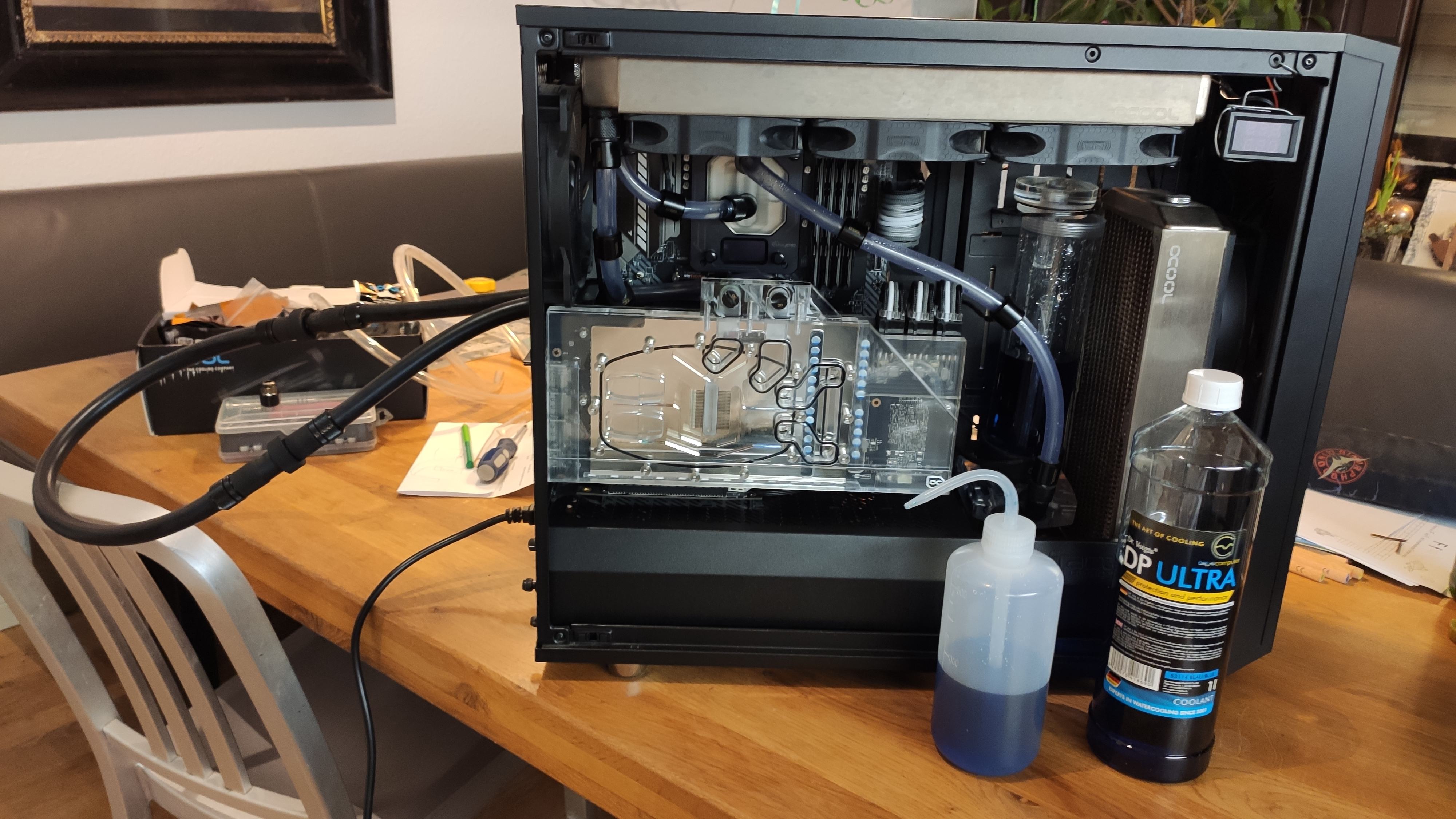

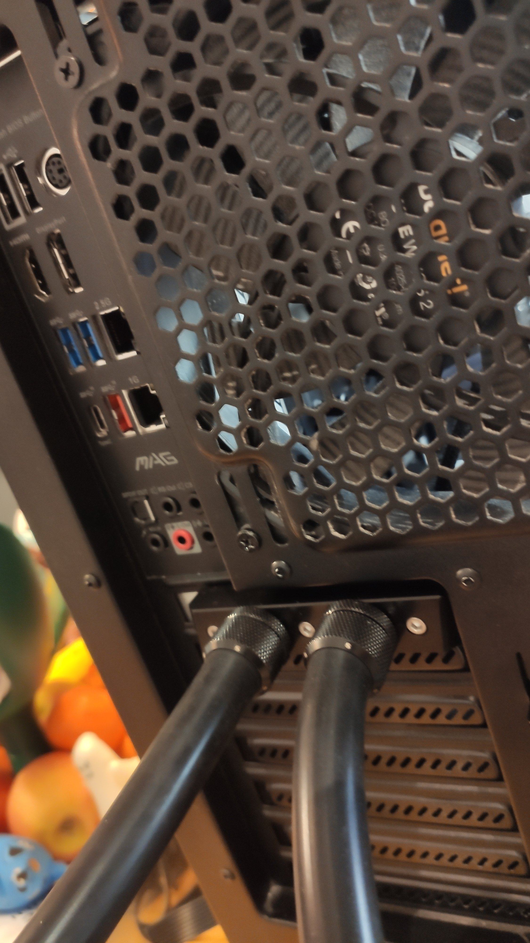

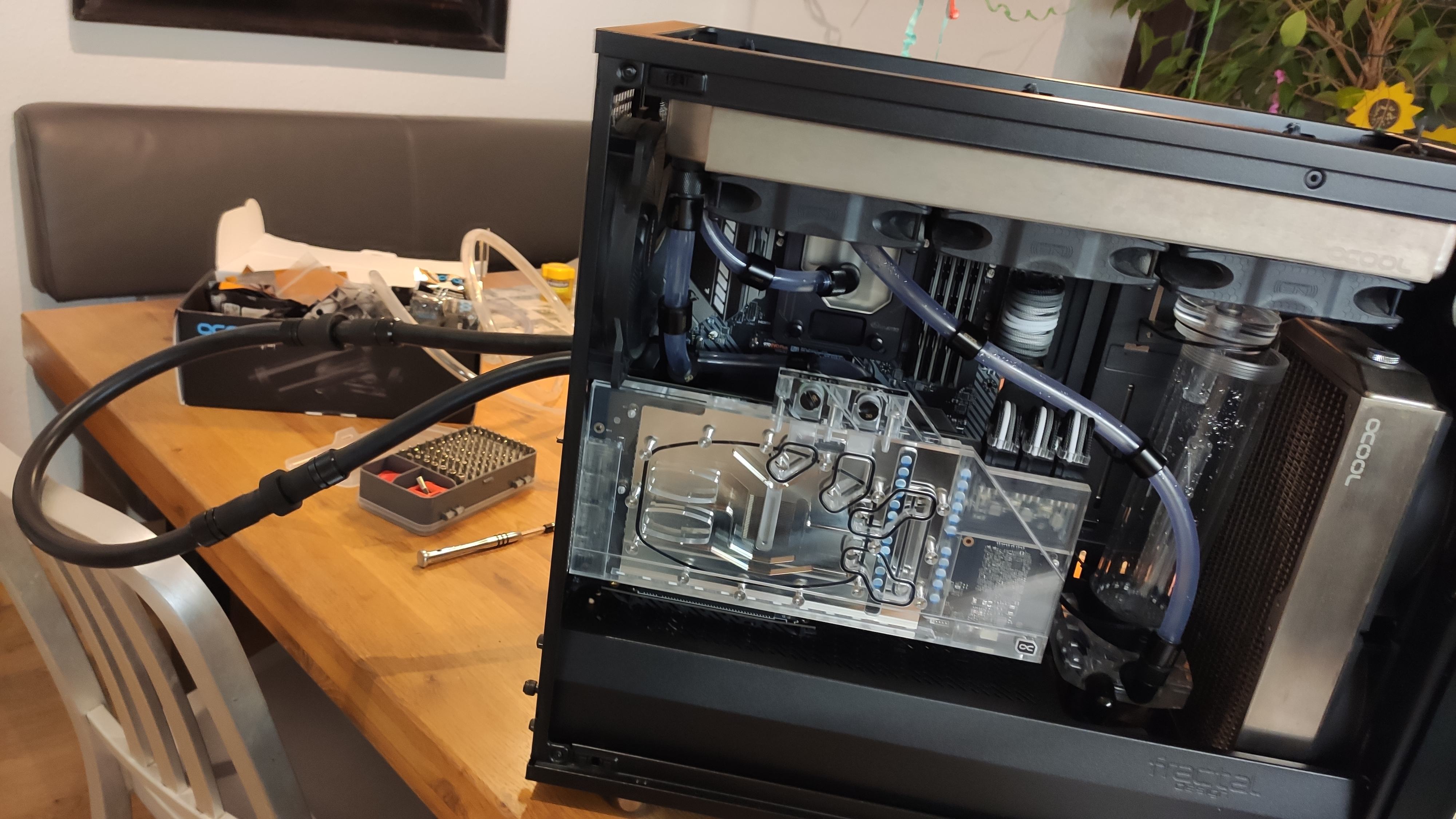

ich habe mal eine Frage, die vielleicht nicht unbedingt in einen neuen Thread gehört. Ich würde mir gerne ein kleines Gehäuse kaufen - Zuhause nutze ich mein V3000 Plus mit 3x 480mm + 1x 240mm Radiatoren, das ist für Zuhause auch super. GPU 4090, CPU 7800x3d. Beides in einen Custom Loop eingebunden mit 2x D5 Next. Jetzt steht wieder mal eine Lanparty an, es nervt mich etwas, das riesige Gehäuse dafür mitzuschleppen. Ich würde mir gerne ein kleineres Gehäuse kaufen, was für die Lanparty reicht und evtl einen Mora anschließen oder einfach ein paar Radiatoren Extern mit Schnellverschlüssen. Über die Jahre hat sich da ja einiges angesammelt, ich habe hier bestimmt noch 4x 360mm Radiatoren und einen 480mm Radiator. Einfacher wäre noch ein MoRa, weil man dann relativ viel Kühlleistung hat und nur ein paar Schnellverschlusskupplungen. Den müsste ich dann allerdings zusätzlich kaufen. Hat jemand zufällig ein Gehäuse dafür im Kopf, welches relativ kompakt wäre und sich relativ leicht integrieren lassen würde? Dann würde ich für die LAN alles einmal umbauen - denn das Gehäuse mit dem internen Loop wiegt wahrscheinlich schon über 40kg und ist sperrig ohne Ende :-D
Eine Sackkarre kaufen? :d
Soll es nach der Lan denn wieder zurückgebaut werden? Das wäre mir dann irgendwie nicht den Aufwand des Umbaus wert, ein bisschen Risiko irgendwas kaputt zu machen gibt es bei jedem Umbau ja trotzdem auch.
Wenn der Radi extern ist kannst du doch quasi jedes noch so kleine Gehäuse nehmen (nötigenfalls noch zwei Löcher für die Schlauchdurchlässe bohren), wo Mainboard und GPU reinpassen, oder verstehe ich etwas falsch?
Theoretisch ja - dachte, eventuell gibt es da ein kleines Gehäuse, was bauartbedingt relativ easy ist. Ich schaue sonst, ob ich einfach ein kleineres Gehäuse kaufe und da 3x360mm oder von mir aus auch nur 2x360mm unterbringe. Bei der Lan wäre die Lauststärke da zweitrangig, dann pustet der halt unter dem Tisch etwas mehr, ich möchte es ja eher Zuhause sehr leise haben.
So würde ich das auch machen, also intern 2x 360/420er. Auf LAN dann höher drehen lassen und zu Haus den Mora ran.
Für eine Lan umbauen? Ne, auf keinen Fall, das dauert ja eine Ewigkeit. Werde einfach stärker und trag es. :fresse2:
Ne, wirklich. Das Plan ist Quatsch.
Wieso umbauen, auf LAN einfach die Anschlüsse für den Mora brücken.
So hab ich das gemacht. Nicht sehr elegant, aber funktioniert gut.
IMG_20210210_194303.jpg IMG_20210210_194311.jpg IMG_20210210_195021.jpg IMG_20210210_195408.jpg
Hab zwar nur das V3000, aber ich vermute das wird beim Plus nicht anders sein:
Es ist leider einfach kein Gehäuse was gerne transportiert werden möchte - für Lukü vielleicht noch ganz okay, merkt man es dem leicht gebauten Gehäuse deutlich an, wie die Nieten und einer vollbestückten Wakü-Last ächzen und sich der Rahmen bei Bewegung verzieht. Dazu kommt die Glasscheibe, die man vorm Transport wohl sicherheitshalber entfernen und separate transportieren sollte.
Für deinen Einsatzzweck macht das Gehäuse irgendwie keinen Sinn und hier scheint tatsächlich "kleines case + dicker radiator" die bessere wahl zu sein
Das Plus ist schon stabiler, ich glaube das hatten einige im Thread schon geschrieben. Ich würde sagen, da merkt man das nicht so. Das ist schon sehr stabil, auch ohne die Türen. Trotzdem total unbequem, das zu transportieren. Es kommt halt nur 1x im Jahr vor, dass ich ihn transportieren muss. Zuhause finde ich das Gehäuse klasse. Da bin ich wirklich zufrieden. Die Seitenscheiben mache ich immer beide ab, das spart Gewicht und dann geht auch eher weniger etwas kaputt. Aber die Höhe passt halt schlecht ins Auto :-D

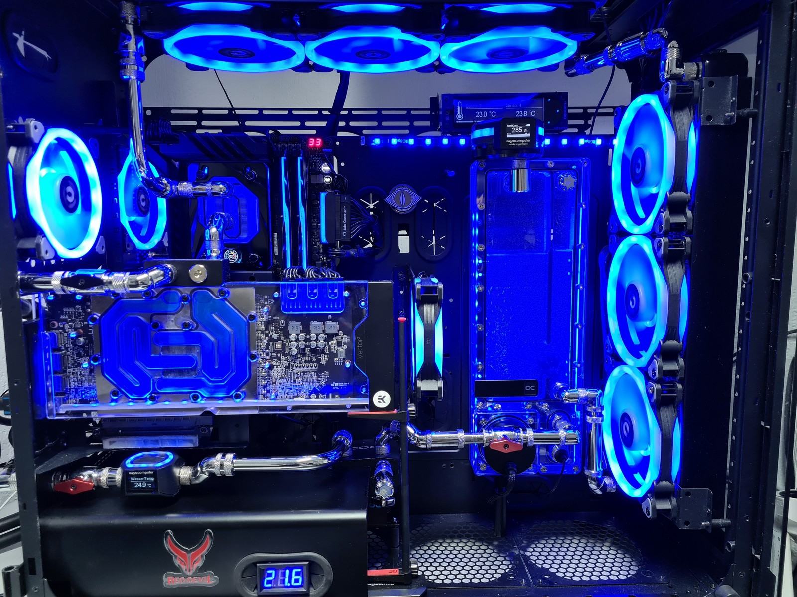

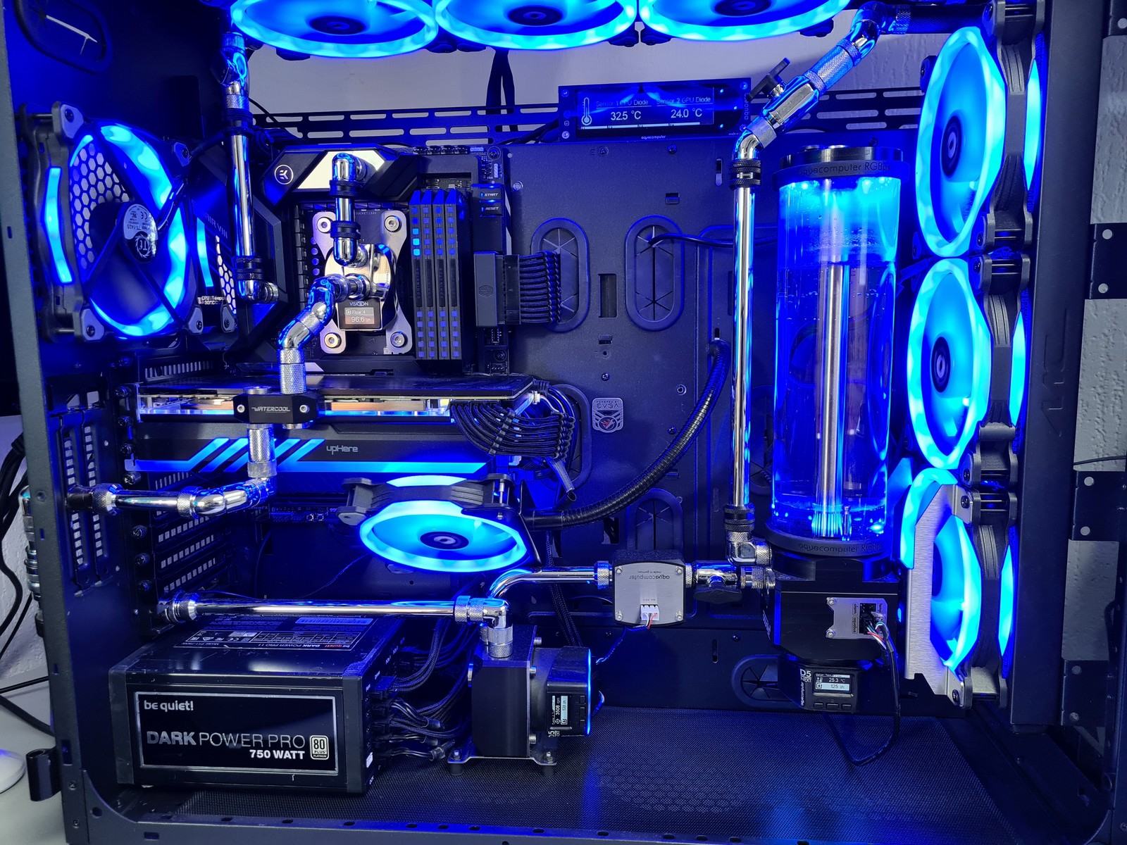

Optik ist Ansichtssache und abhängig, und das es nicht stabil ist ist Quatsch. Wenn die Winkel richtig verschraubt sind, wackelt da gar nix. Und auch welche Winkel man nehmen soll ist Geschmackssache funktionieren tun die alle. Ich würde auf zwei interne Dichtungen setzen und eine Rohrdichtung auf dem Rohr im Anschluss der das Rohr am Schraubgewinde abdichtet. Die richtig angezogen, sind super fest und auch dicht.
Ich habe nur eine hardtube und die ist gerade und an beiden Enden fest verschraubt - und doch lässt die sich ganz ordentlich biegen/wackeln.
Wenn man auf diese filigranen Plastikröhrchen jetzt also noch Fitting+Winkel+Fitting packt, was ja doch ein ganz ordentliches Gewicht hat, dann wird da alles über 10cm länge zu nem schönen Swinger Club :)
ich habe ja nicht gesagt, das man sie nicht wackelig einbauen kann, sondern das man sie richtig einbauen muss. Natürlich kann man die Leitungen bewegen wenn man es drauf anlegt, aber von alleine wackelt da nix und dafür habe ich hunderte von Beweisen. Ich zeig mal drei.
Ich denke es war klar, dass da von alleine nix wackelt.
Hier geht es auch eher darum:
wie sehr wackelt es wenn man den Rechner bewegt?
Kann es sich "loswackeln"?
Wie sehr leiden die Rohre unter dem Gewicht und der "Hitze" auf der Dauer, wenn die Rohr/Winkel Kombi dauerhaft an so nem langen Hebel hängt, wie z.b. im zweiten Bild unten?
Och Menno 150001 😜
die Rohre leiden gar nicht, maximal die Dichtringe in den Anschlüssen. Du hast natürlich recht, es macht sich auf Dauer bemerkbar das viel Gewicht auf den Rohren liegt und deshalb kann sich der Sitz der Rohre verändern. Es ist aber, so lange wie ich damit arbeite und das sind einige Jahre gewesen, nie undicht geworden. Selbst der Druck von 5 D5 Pumpen, die ich einmal im Wahn verbaut habe, hat die Aufbauweise ausgehalten. Deshalb bin dann später dazu übergegangen Plastikrohre bei langen Strecken zu verbauen. Zu Bewegungen des Gehäuses kann ich nicht viel sagen, der View 91 z.B. stand wo er stand, bei dem Gewicht war nicht viel mit Bewegung. Das aber sind alte Geschichten, meine Custom-Kühlung liegt sicher verpackt im Schrank. Im Moment sieht meine AIO noch gut aus.
