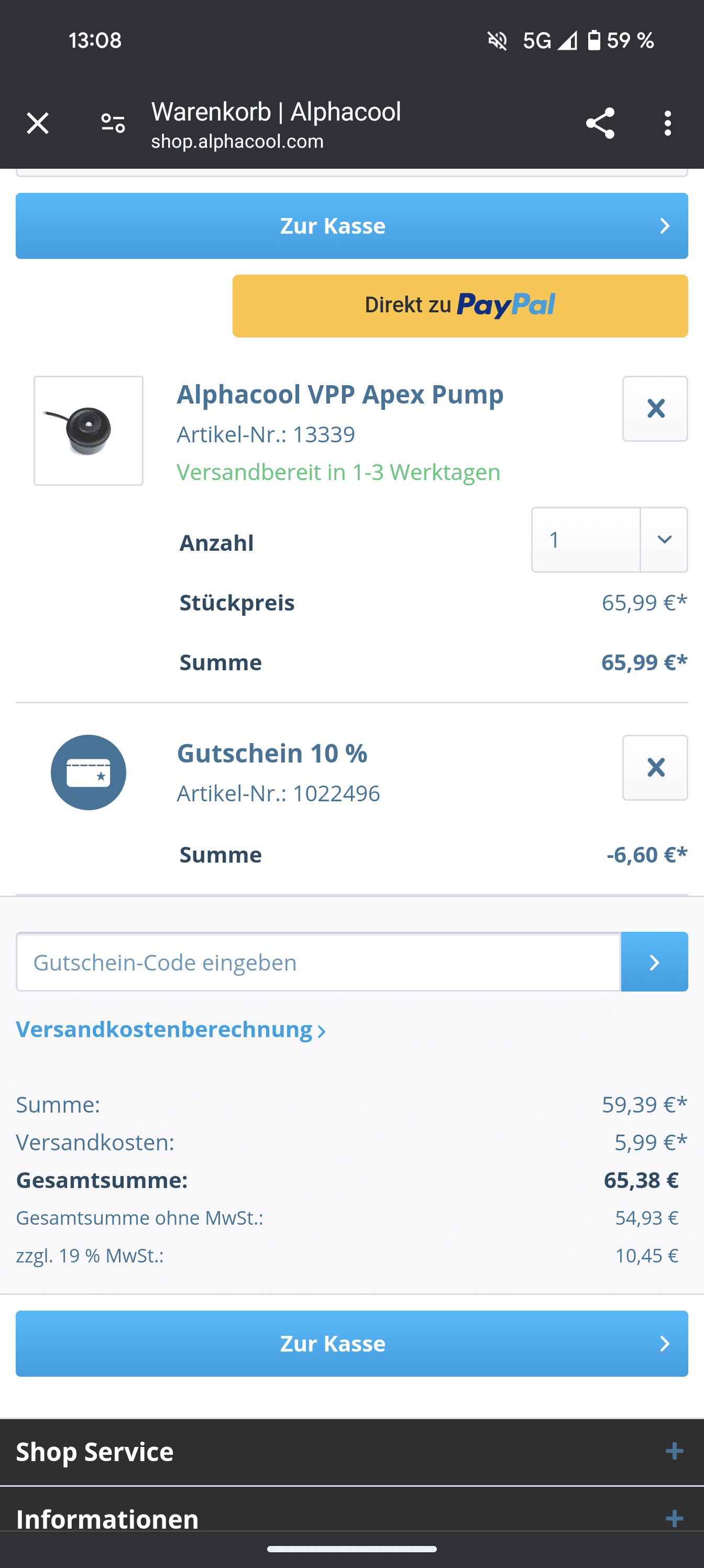

steht aber auch so in der Anzeige. Wobei meine Apex günstiger waren. Nachfrage zu hoch????
Caseking Preis. ;)
Gibt es bei Aquatuning oder Alphacool direkt für 65€.
Würde es gerade sogar mit Rabatt bei Alphacool geben --> PCHMG10

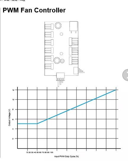

Was eventuell ein Problem darstellt:
Der Verkäufer hat mir zwei pwm und zwei non-pwm Lüfter geschickt, welche ich alle am fractal Lüfter Hub im r6 angeschlossen habe.
Jetzt ist die Frage, ob der Hub so clever ist und die Drehzahl für alle Lüfter gleich regelt, auch ein ich DC und pwm gleichzeitig anschließe?
nein, so ein HUB schleift normalerweise einfach das PWM Signal von einem an alle anderen Lüfter durch. 3-pin DC Lüfter kannst du damit nicht steuern, da die Spannung bei PWM Steuerung konstant bliebt.
Mit weicher Geschwindigkeit laufen die Lüfter denn dann?
das hatte ich auf reddit gelesen, ist aber definitv nicht richtig. wenn ich die lüfter manuell auf max (1100rpm) stelle, sind sie sehr deutlich zu hören.
ich konnte dazu aber trotzdem keine eindeutige aussage finden. vielleicht rufe ich morgen einfach mal bei fractal an bzw schreibe ihnen :)
edit; das habe ich dazu im handbuch gefunden:
Der Hub in Fractal-Gehäusen hat ausgehend vom Eingangs-PWM-Signal eine entsprechende Spannung angelegt. Steht im Handbuch.
Kann mich aber nicht mehr erinnern, welche Gehäuse das waren.

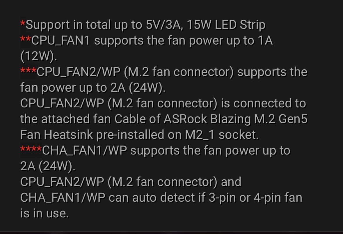

Sagt mal spricht etwas dagegen eine Phobya Dc12-400 PWM auf 4 Pin PWM umzucrimpen, die hat ja ab Werk ein Molex und einen 2 Pin PWM Anschluss.
Die Pumpe brauch laut Datenblatt max. 18w (1,8A), mein MB ist ein Asrock B650e Itx welches laut Datenblatt 24w (2A) ausgegeben kann, also sollte das doch ohne Probleme funktionieren oder habe ich da nen Denkfehler?
Ich würde das ohne Bedenken umcrimpen; du musst aber darauf vertrauen, dass dein Board den möglicherweise hohen Anlaufstrom ab kann.
Danke für die Rückmeldung.
Also könnte es sein das die Pumpe zum anlaufen mehr Strom zieht als angegeben?
Ja, ist gerne mal.so, deswegen schrieb ich das.
Danke das wußte ich nicht, wollte mir ein Kabel sparen da die Pump extern soll, aber dann hole ich mir lieber noch mal eine Molex Verlängerung.
Das wird sie sehr wahrscheinlich und "mehr" heißt gerne mal das doppelte bis dreifache für einen Zeitraum von paar µs.
Wenn du eh crimpen kannst, warum fummelst du dir nicht was zusammen, was Pwm vom Board und Strom vom NT auf eine Lüfterbuchse zusammenfasst? Dann kannst du die Pumpe auf Lüfterstecker umcrimpen.
