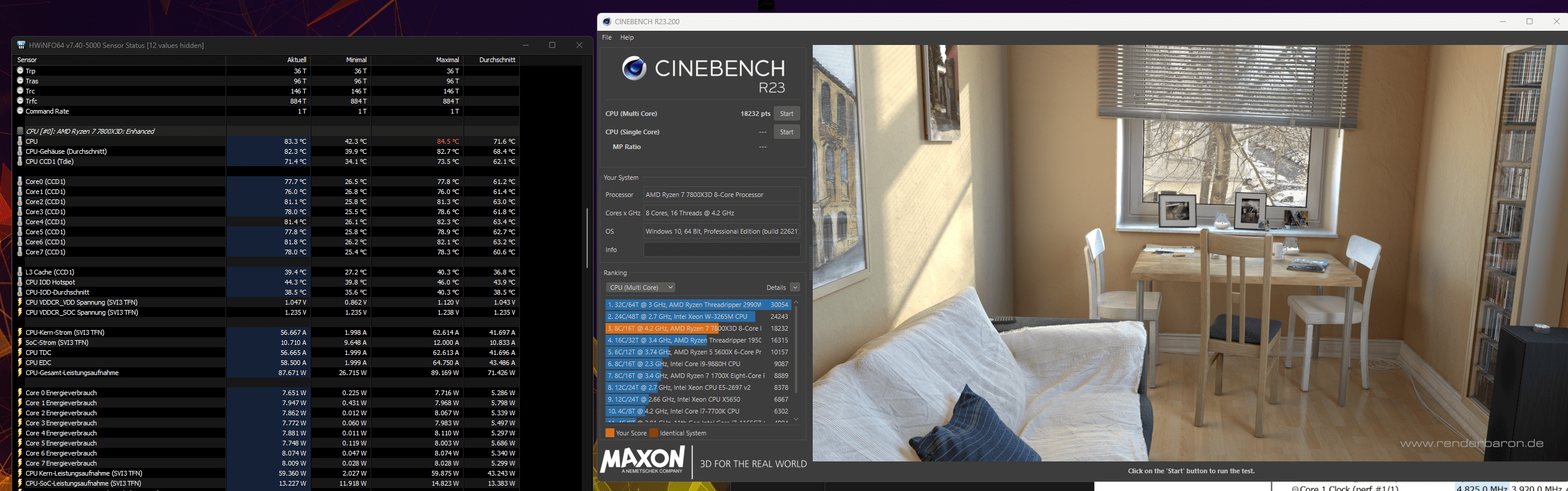

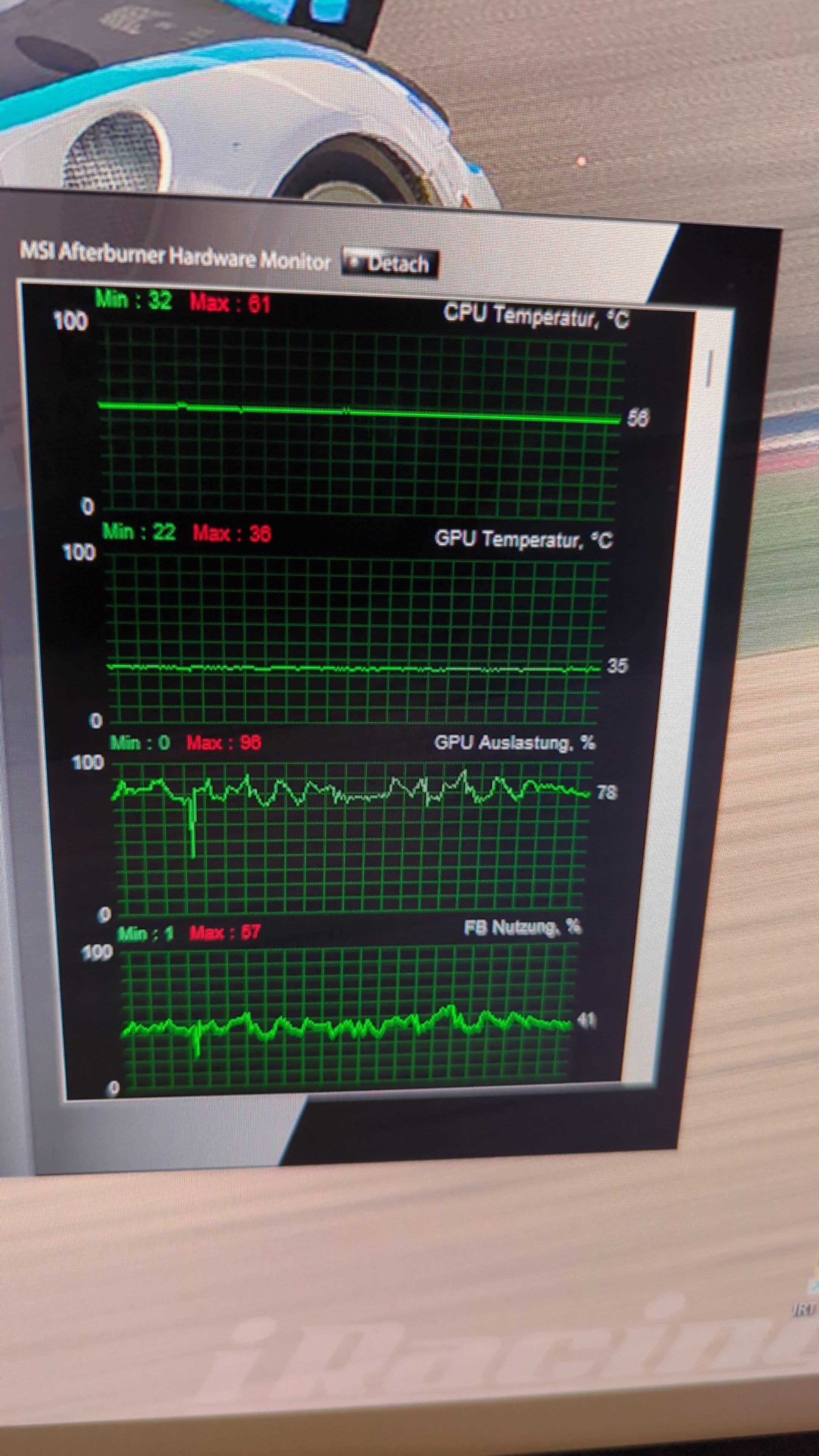

Bin nun mit dem 7800x3d zugange.
Die ersten Test mit dem guten alten Velocity waren positiv.
Dann kam Cinebench 23 :d Man bedenke: 2x Nova 1080mm, ca. 75l/h.
Temps bis zu 83-84 Grad, Cores selbst etwas niedriger.
Gehen nach dem Test aber direkt auf knapp 42-44 runter.
In RDR2 sind die Temps bei 49-54 Grad. Also top.
Prime95 SmallFFT spukt mir max 65-66 Grad aus nach ca. 10 Minuten.
Wassertemperatur in allen Fällen bei 26-29 Grad (Kalt hier, Raum hat 22)
Ich denke, damit kann man am Ende leben, oder ?
Oder habe ich doch nen Grund meinen "Quick and dirty AM4 to AM5 Umbau" auszuweiten um einen neuen CPU Kühler ?

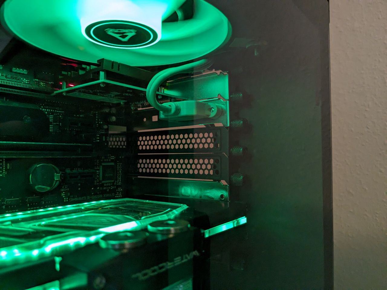

Hat jemand einen Tipp für schwarze geschlossene etwas breitere Slotblenden?
Hab die mal geholt.
Sind aber lider nicht schwarz, dafür stabil.
Hilft wahrscheinlich weniger?
https://amzn.eu/d/e2SvfFA
Schwarz könnte ich die notfalls auch selber machen, kann ich die von der Lan-Karte gleich mit machen. Geht mir um dieses Leid, gehen gar nicht diese offenen Blenden:
Die USB-Blende kommt weg, wenn Pumpen und HFN irgendwann intern verbaut sind.
Edit, auf dem Foto sieht es gar nicht so schön griftgrün aus.
Danke dir! Ich hätte 26mm gebraucht =(

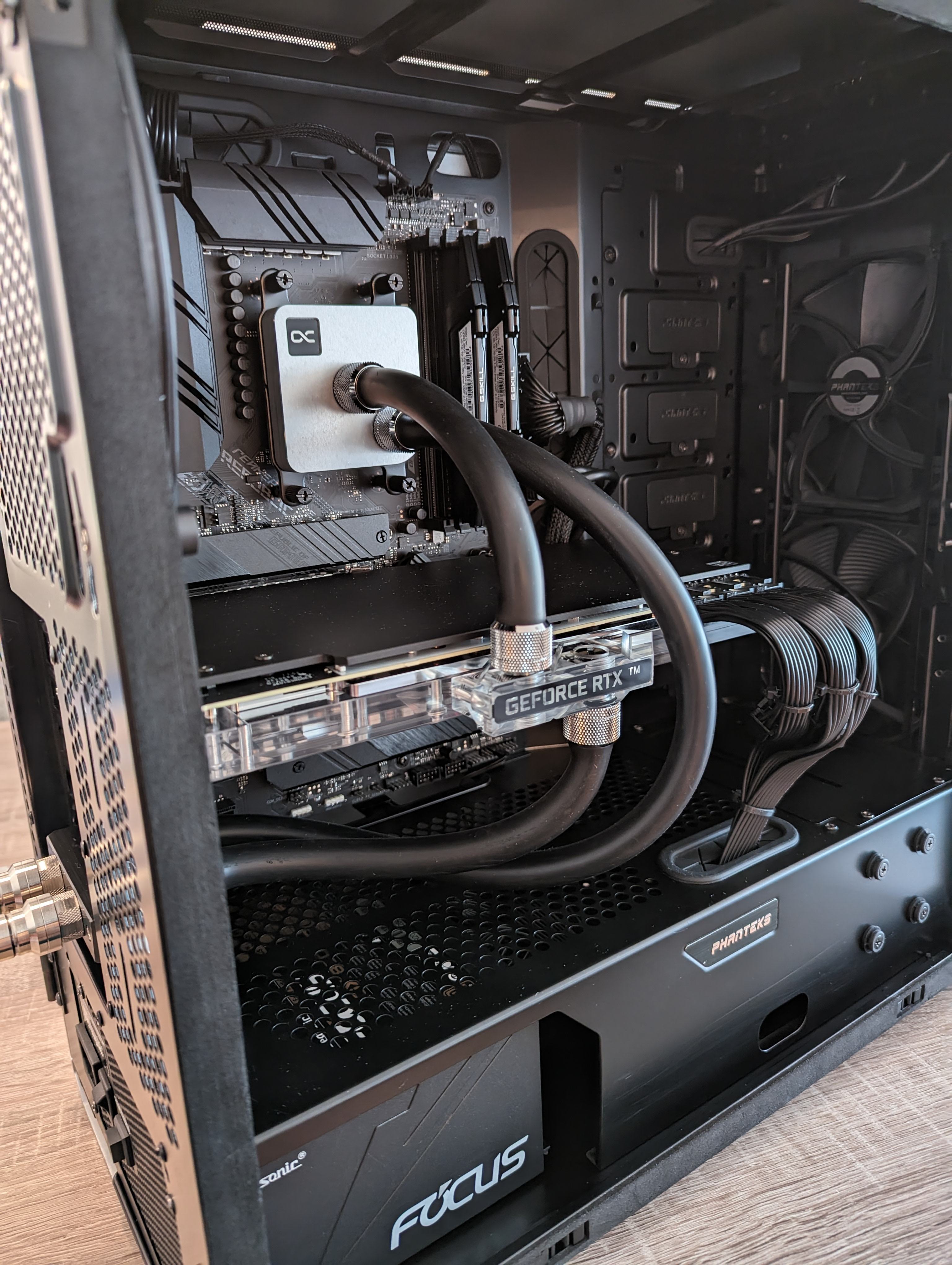

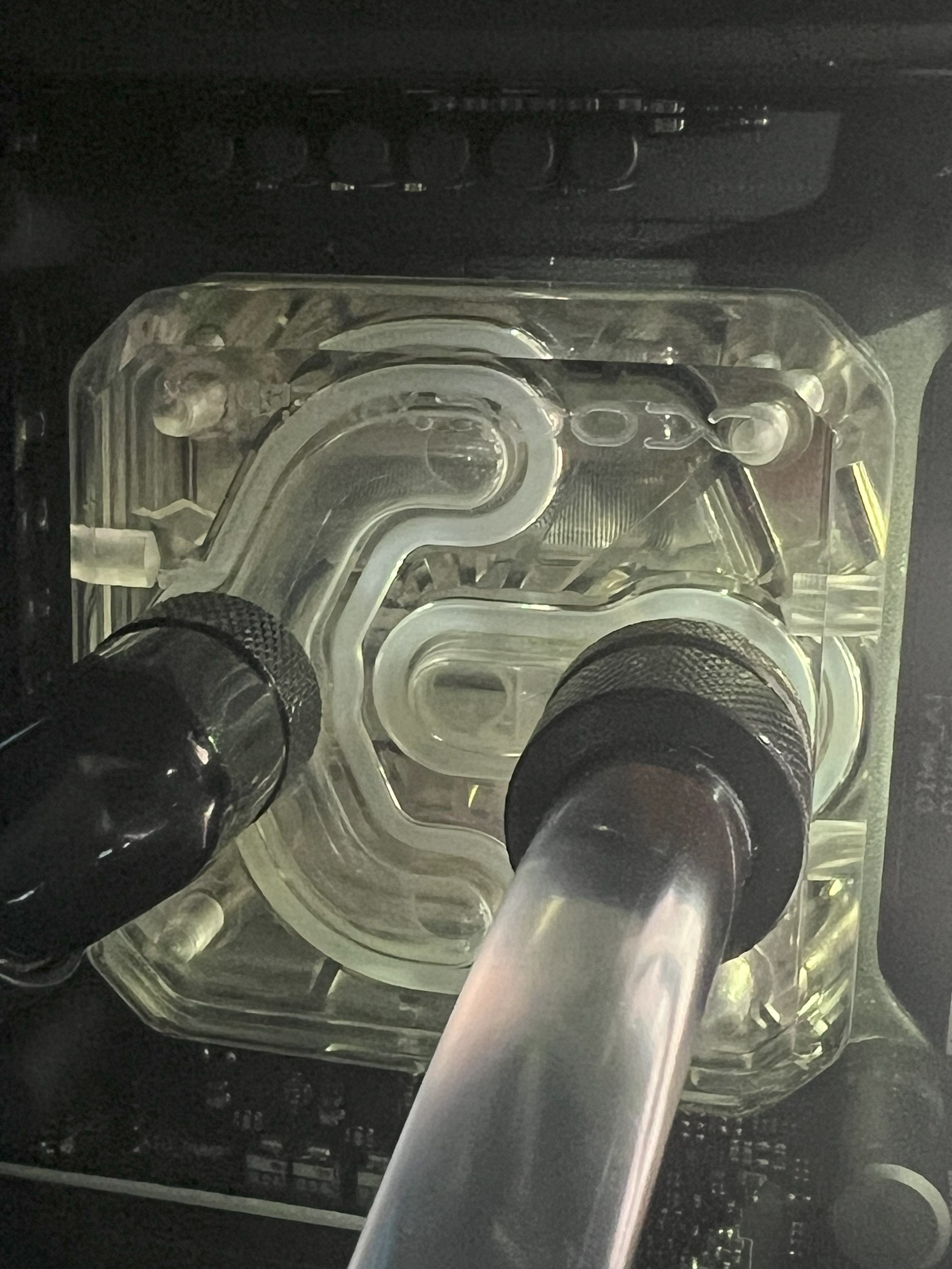

Hallo Wakü freunde :)
Ich brauch mal eure Hilfe also bisher ist der Umbau auf einen Supernova 1260 eine Reinste Katastrophe :cry: Oder ich bin nur zu dumm
Ich habe soweit alles verkabelt und läuft aber ich habe unfassbar grausame temperaturen und ich verstehe nicht warum weder im GPU block noch im CPU block habe ich blasen und habe auch soweit es geht das system entlüftet in dem ich die Pumpe immer kurz vom strom genommen haben und wieder zugesteckt habe (habe ich gemacht als ich im Bios war) dort haben sind dann ein haufen blasen schön richtung AGB geflossen wunderbar
Aktuell habe ich es so angeschloßen Pumpe/AGB ->Gpu ->CPU ->Radiator -> Pumpe/AGB
Verschlaucht habe ich folgender maßen und zwar das erwärmte wasser von GPU/CPU habe ich unten angeschloßen und oben bin ich auf den deckel gegangen mit der steigrohr
Bin ich zu dämlich oder wo liegt der fehler oder habe ich was falsch angeschloßen?
Als pumpe habe ich eine Alphacool Apex die auf 100% läuft und habe den AGB soweit gefüllt das dass steigrohr ca 1cm im wasser steht und somit keine luft ziehen kann
Ich glaube auch das IN/Out bei mindestens einem Kühler vertauscht sind, oder?
CPU dann entsprechend.
Edit: ne, du hast den CPU Kühler gedreht ;)
Also im idle habe ich eine Wassertemp. von 22 grad (habe einen sensor am ausgang der Pumpe)
Vorher hatte ich 1°C Delta GPU zu wasser jetzt sind es 5°C und die GPU bekommt als ersten das frische kalte wasser und bei games so ca 15-18°C bei ca 350-400Watt bei 520+Watt sind es 28-30°C gewesen jetzt habe ich alleine bei 300-350watt fast 40°C
@minimii Laut handbuch ist die Halbmondseite OUT vom CPU block also das müsste passen
Im 1000D hatte ich folgende reihenfolge : Pumpe/AGB -> CPU -> oben 420 radi -> GPU -> front 480 Radi ->front 480 Radi -> pumpe und die werte waren absolut traumhaft daher verstehe ich nciht wieso das jetzt auf einmal so extrem ist den GPU block habe ich zu sicherheit auch komplett frisch gemacht mit neuen Pads und Hydronaut WLP daran kann es auch nicht liegen
Ich sehe gerade im GPU block am eingang ist eine winzige blaße noch aber die wollte nicht diese extremen Temps verursachen
Und unter Last?
Du meinst die Deltas, richtig?
Du hast die Kühler nicht neu montiert?
Wenn du unter hoher Last die Schläuche anfasst, gibt es da einen deutlichen Unterschied in der Temperatur?
Unterlast habe ich
ca 26-28°C
Ja genau meine immer das Delta und ja habe auf Grund der schlechten Temps 2x den GPU Kühler nochmal abgenommen und alles neu aufgetragen neue WLP pads die von Alphacool und WLP Hydronaut aber es hat sich nix geändert
Ja der schlauch der vom CPU richtung Supernova unten geht ist relativ warm alle anderen normal bis kalt
Was ich grundlegend nicht verstehe wie kann ich jetzt alleine ein Delta von 5-6 °C haben im idle bei der GPU wo sie doch als erstes das kalte wasser bekommt und vorher im 1000D was sie mitten drin und ich hatte 1°C Delta
Dein Durchflus ist sehr schlecht, wenn du große Unterschiede in der Temperatur im Kreislauf hast. Daher auch die schlechten Deltas.
Du sagst, deine Pumpe läuft auf maximaler Drehzahl, also irgendwas deutlich über 4000 Umdrehungen, richtig? Bei dem Kreislauf sollte sie das eigentlich ohne weitere Mühe hinbekommen und mindestens 150, wenn nicht gar 200l/h liefern. Da sollten eigentlich auch kaum mehr Blasen im Schlauch sein.

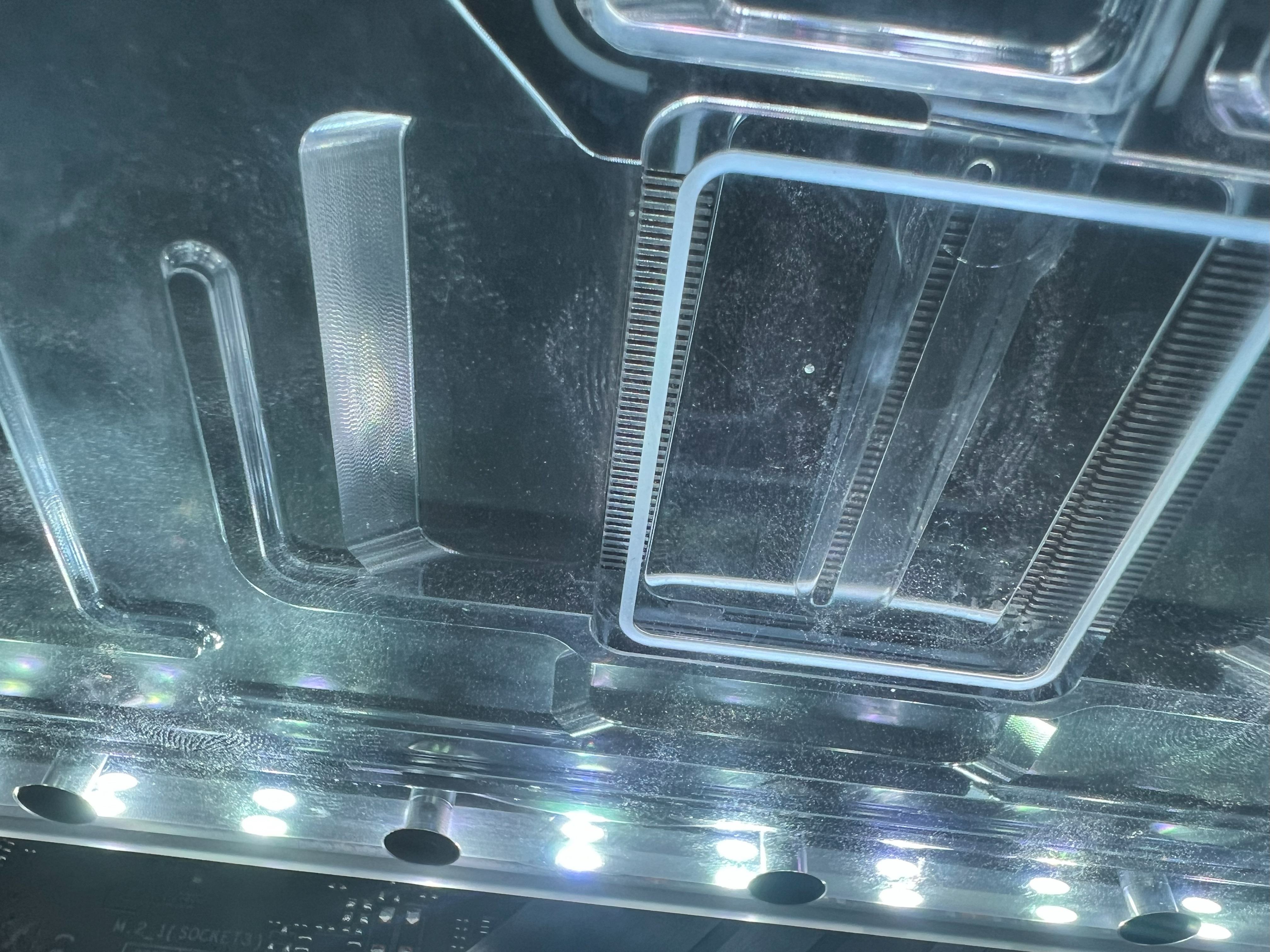

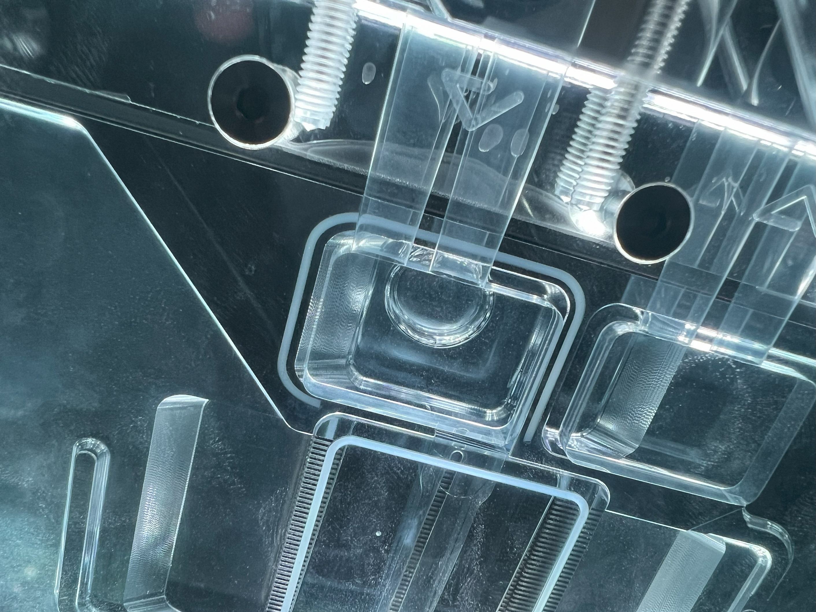

Möglichkeiten wären jetzt, dass die Pumpe nicht ordentlich pumpt oder aber, dass dein Kreislauf verstopft ist. Hast du eventuell über den Umbau mal den CPU-Kühler auseinander genommen?
Kannst du Nahaufnahmen von den Kühlern machen, wo man die Jetplates sieht?
Die pumpe läuft mit 4515 U/min und man sieht auch oben schön am steigrohr bevor ich den AGB aufgefüllt habe wie ein schöner kleiner strahl läuft
und nein den CPU block habe ich nicht ausseinander genommen habe alles aus dem 1000D ausgebaut und direkt ins neue gehäuse
Fotos von der Jetplate kann ich machen
