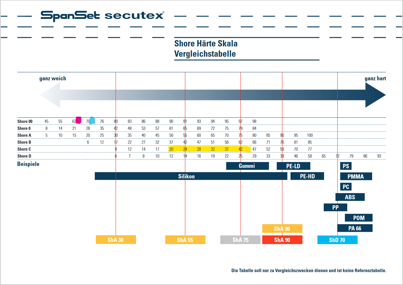

Anders als beim Wärmeleitwert zeigen sich in der Härte größere Unterschiede zwischen den GPUFIX-Pads 1,25 mm und den ALC-Pads Apex 1 mm (11 W/mk) und Apex 0,5 mm (16 W/mk). Das Eisschicht-Pad mit 1,5 mm (11 W/mk) zeigt in der Beschreibung auf der Website keinen sogenannten Shore-Wert, der Aussagen über die Materialhärte trifft. Deshalb fällt es hier aus dem Vergleich.
Im Bild markiert
hellblau: Apex 1,00 mm (72 Shore OO)
lila: Apex 0,50 mm (65 Shore OO)
gelb: Fehonda 1,25 mm (20-45 Shore C)
Im Vergleich scheinen die GPUFIX-Fehonda knochenhart zu sein, während sich die ALC gut quetschen lassen sollten. Irritierend finde ich auch die große Bandbreite (20-45) der Angabe. Was sagen die Chemiker und andere Auskenner hier dazu?

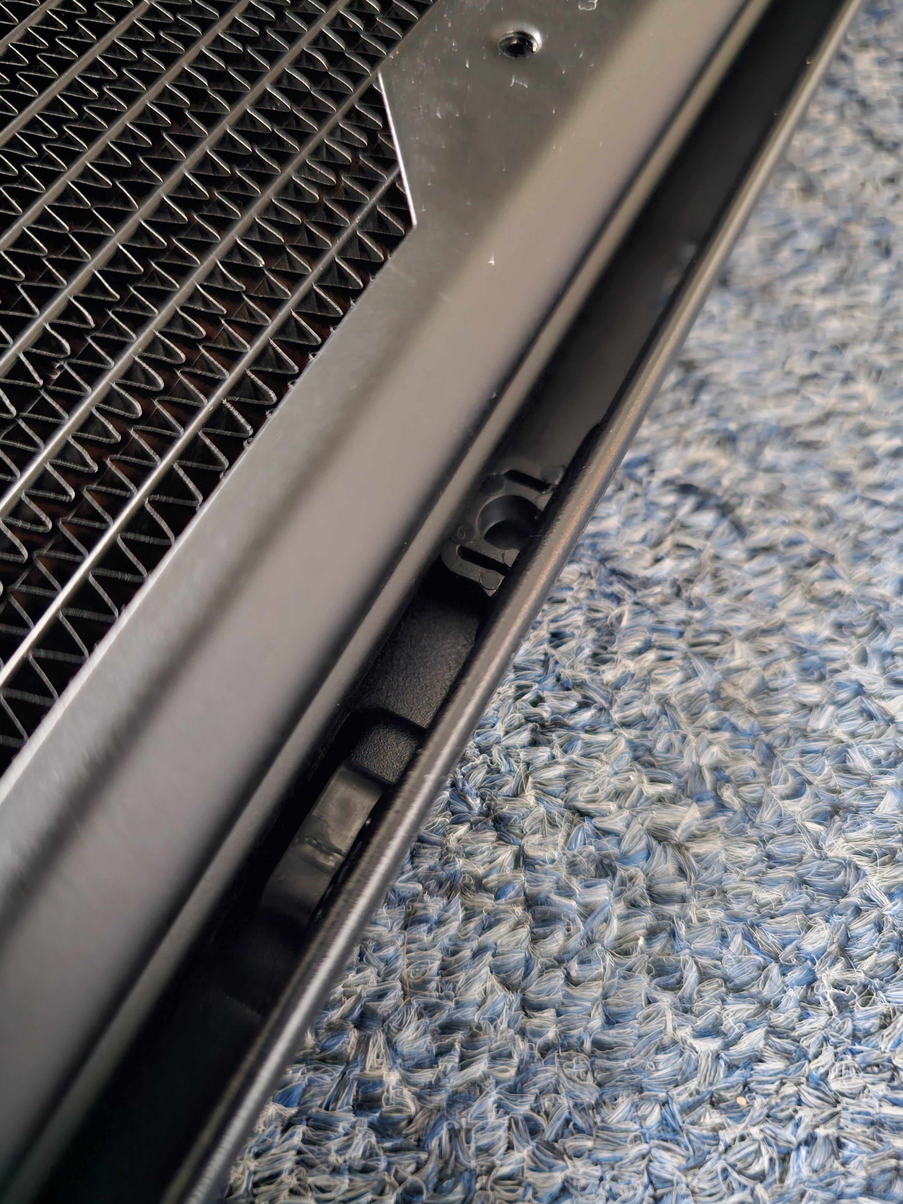

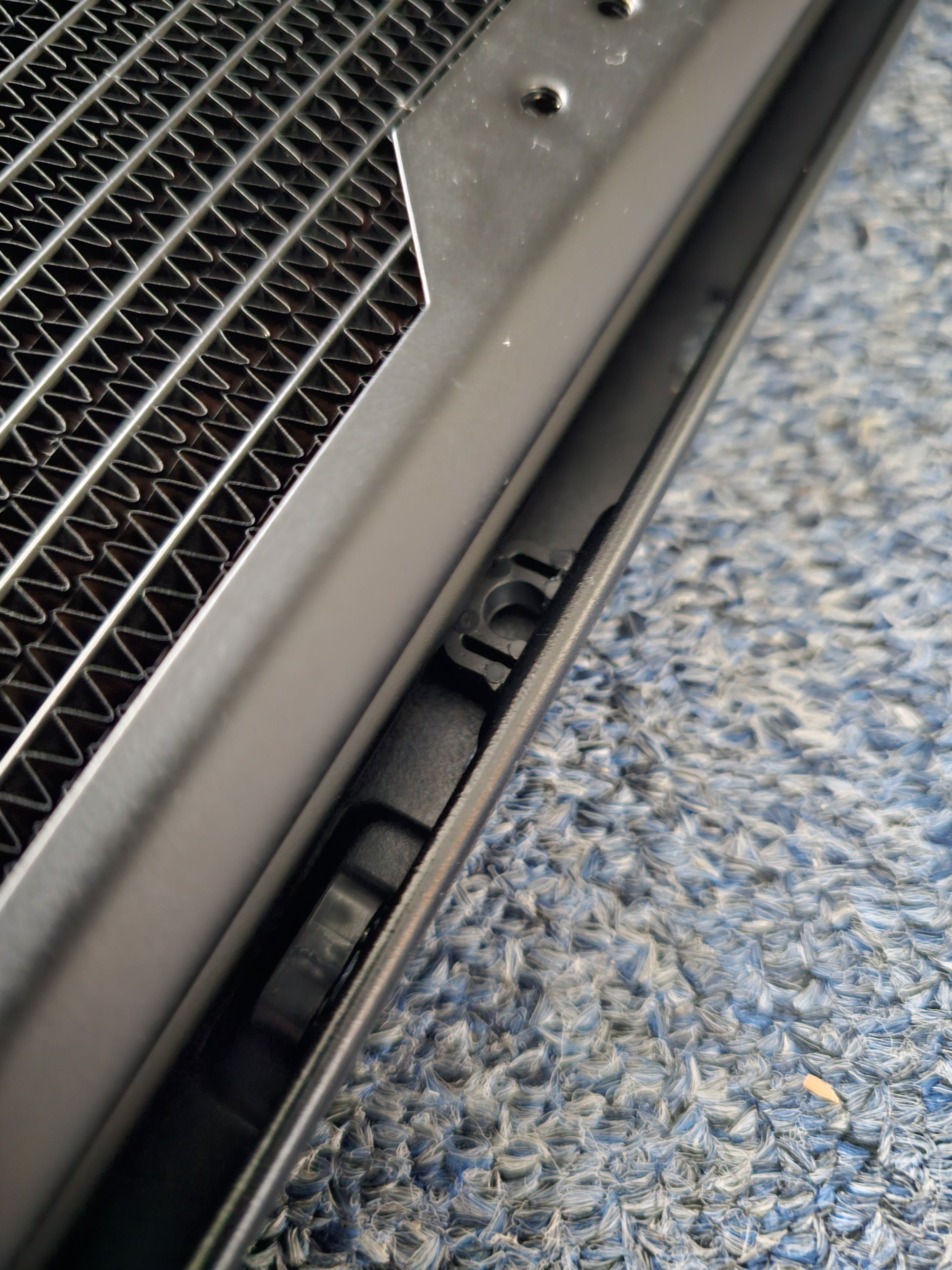

Etwas verspätet sry, aber hier die Bilder

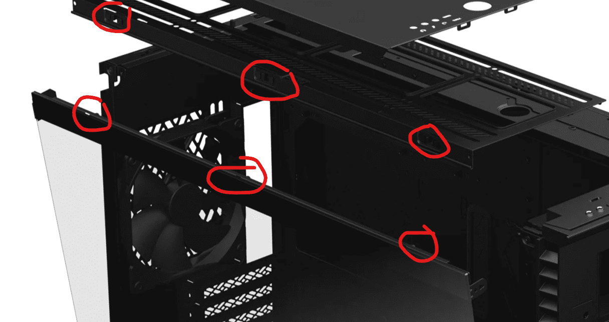

Nochmal zur Beschreibung des Problems:
Der Radiator ist ein Stück breiter als 140mm und stößt somit gegen die Halterungen für das Glasseitenteil.
Zur Lösung sollen ca 10mm starke Abstandshalter herhalten.
(Nachgemessen habe ich 7mm, damit da aber falls nötig noch Luft ist gleich 10mm)
Auch @glx hatte sich angeboten etwas mit seinem 3D Drucker zu drucken.
Wäre über jede Hilfe dankbar :)

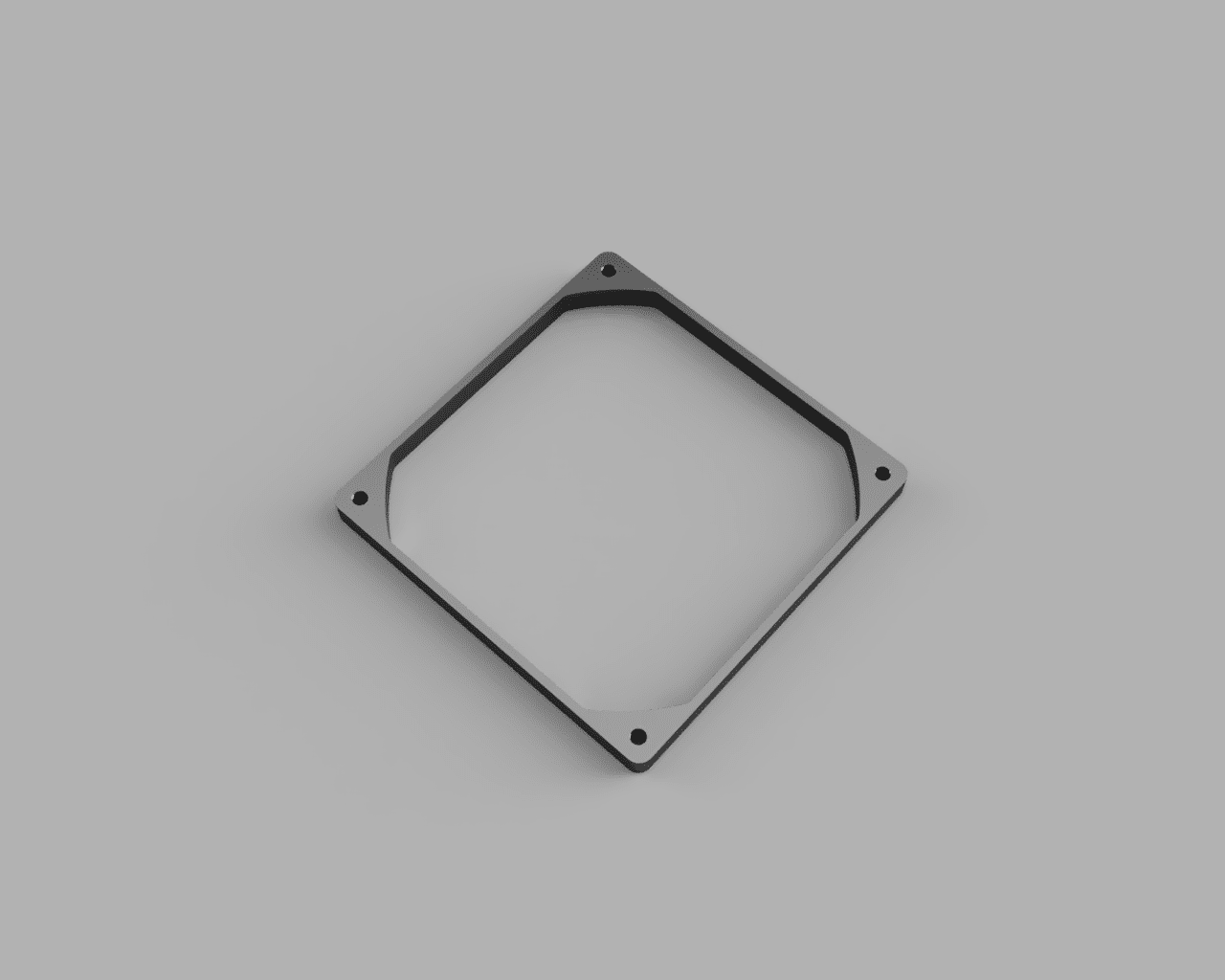

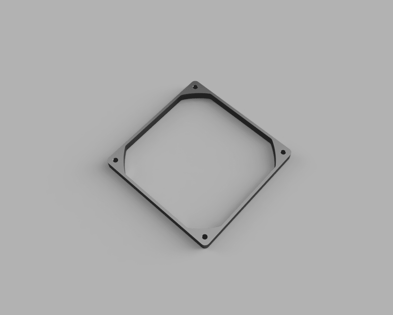

@choinn9 Ja, das sieht tatsächlich so aus als wärs mit einem einfachen Shroud getan (dauert ca. 3 Minuten in CAD) :).
Falls dir das so gefällt :d
Das sieht so schonmal nicht schlecht aus, brauche dann ja 3 davon ^^

Sollte ich dann 10mm Abstandshalter in die shrouds einpassen oder einfach 10mm längere Schrauben nehmen ?
@choinn9 Ja sind HWLabs.
Also wenn man da 10mm überbrücken muss, dann muss auch die Schraube dementsprechend länger sein.
Edit: Standardmäßig sind ja M4x30 mit 25mm dicke Lüfter Standard.

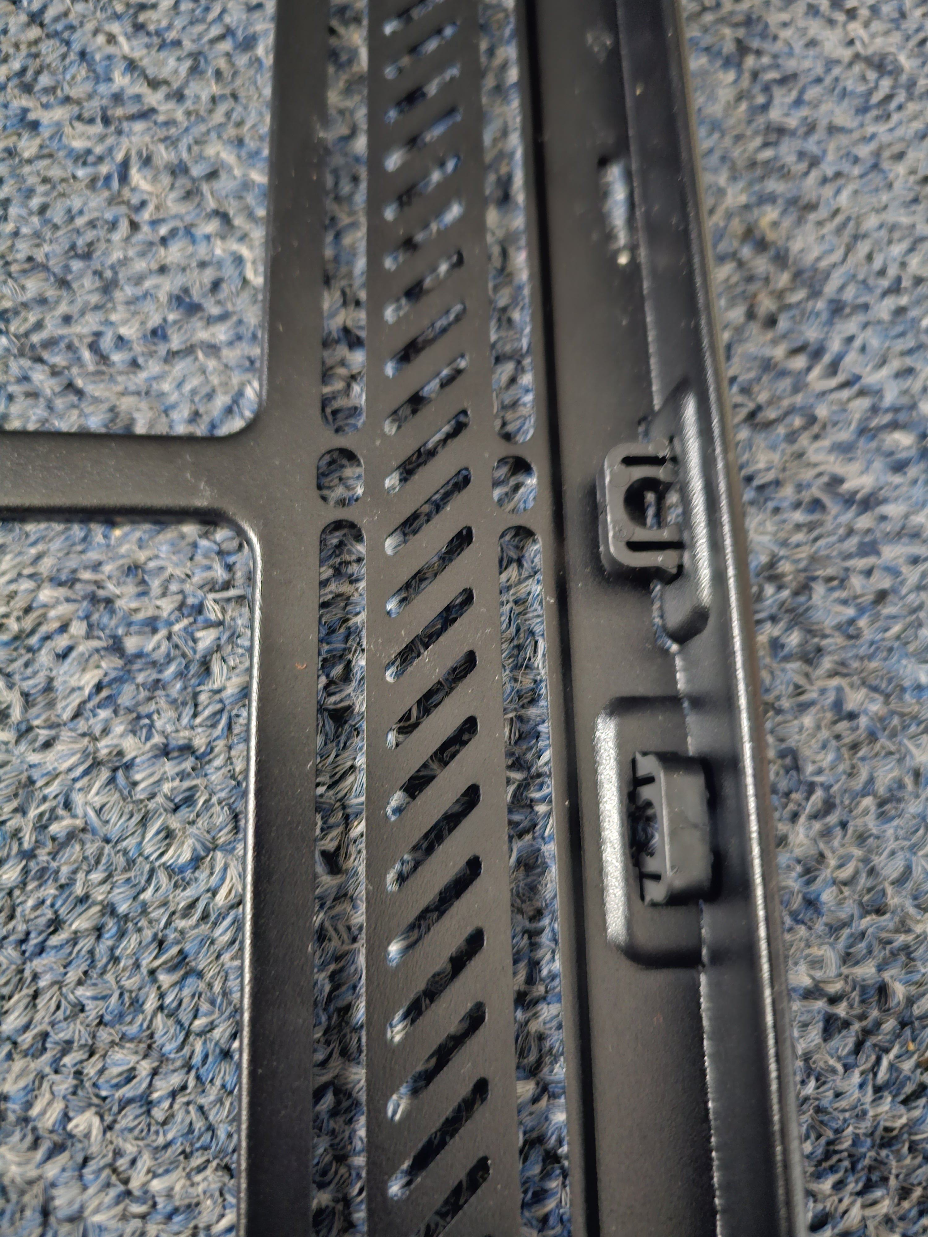

Ich geh mal davon aus, das die RasterPins nicht einrasten oder, weil der Radi zu breit ist?!
Ich bekomme den Radiator garnicht erst ans Top geschraubt, die Lochabstände passen nicht
Dann mach Bitte mal Bilder davon, dann kann man das evtl. besser beurteilen. Aber anscheinend brauchst nur ein Abstandhalter am besten.
Wo werden die Lüfter montiert - nach unten ins Gehäuse oder von oben?
Lüfter sollen so montiert werden, dass die Lüfter vom Gehäuseinnern durch den Radiator nach draußen blasen.
Der Rechner befindet sich noch in Einzelteilen, wollte das erst alles durchplanen und testen bevor ich auf noch unschönere Überraschungen wie diese mit dem Radiator stoße ^^
Aber ich denke mit einem shroud von @glx wird das Problem wohl gelöst sein :d
Bilder hatte ich im Beitrag #144.442 gepostet, sind zwar keine wo ich den Lochabstand zeige, aber wenn der Radiator breiter ist als die vom Top unterstützten 140mm erklärt sich ja von selbst dass der Lochabstand dann nicht mehr passt
