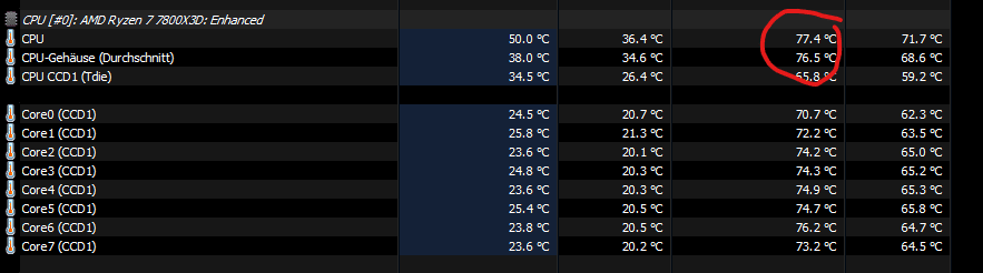

Bin nun mit dem 7800x3d zugange.
Temps bis zu 83-84 Grad, Cores selbst etwas niedriger.
Gehen nach dem Test aber direkt auf knapp 42-44 runter.
Heute mal Kryonaut Extreme aufgetragen und die Plastikwasher für den Velocity montiert (habe ich beim letzten Mal vergessen, die waren auf dem alten Board :d)
Schaut gut aus. Paar Grad gewonnen im CB Run, jedenfalls locker unter 80 Grad.
@minimii
Schaut gut aus. Bei welcher Wassertemperatur hast du gemessen? Mein 58x3d peakt auf 79-80 Grad, trotz -20 Offset.
@AndyF
Bei 22,8 Grad ;)
Das ist natürlich auch sehr niedrig.
Aber beim letzten Mal wo ich über 83 Grad hatte war es ähnlich.

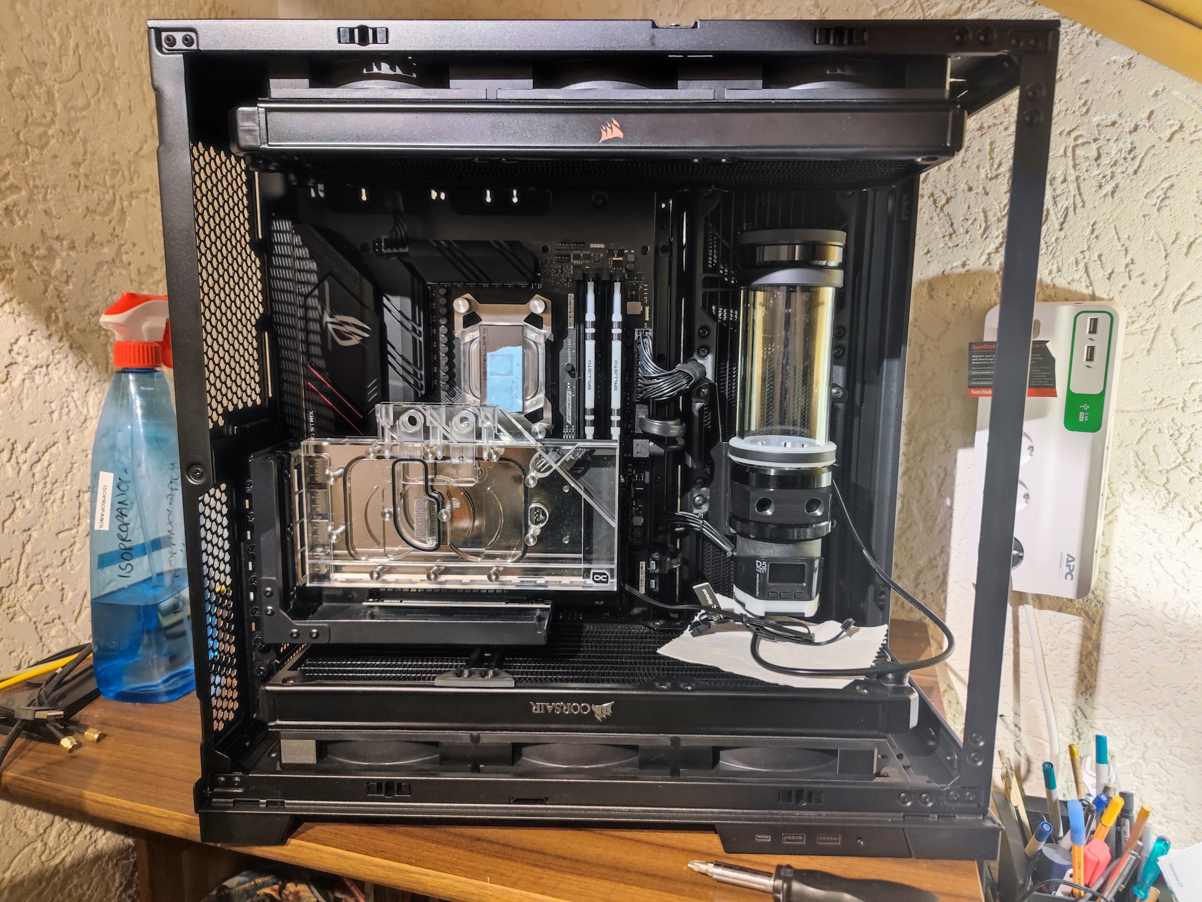

Bin jetzt bald soweit, dass die Hardtubes verbaut werden können.
Jedoch stelle ich mir zwei Fragen:
1. Wie soll am besten der Kreislauf verlegt werden?
2.Grafikkarte Vertikal montiert lassen oder konventionell verbauen?
Aufbau:
-CPU Heatkiller IV Pro
-Grafikkarte Eisblock
-Pumpe D5 Next Ultitube 150
-3x360 Radiatoren
Ich bin auf eure Meinungen und Antworten gespannt.
Hier ein Bild vom aktuellen Stand:
Nachteil von Hardtubes mit vertikaler GPU ist halt, dass du nicht mehr an Anschlüsse oder M.2-Slots kommst, z.B. wenn du noch eine SSD nachrüsten willst. Dann wirst du den Kreislauf leeren und öffnen müssen.
(war auch der Hauptgrund warum ich mich gegen vertikal GPU-Montage entschieden habe, denn ich musste da schon öfter ran. (zuletzt auch wegen Ausfällen von SSDs, die wohl am Ende ein nicht richtig gesteckter 24-Pin Mainboard-Anschluss als Ursache hatten (oder das Netzteil hat doch eine Macke).
zu 1.: So wie es dir optisch am besten gefällt und/oder es am leichtesten ist zu verbauen. Die Reihenfolge ist für die Temperatur der Komponenten nur von geringer Bedeutung.
Ich habe einen Temp.-Sensor direkt hinter CPU + GPU, wenn ich vom Idle auf Last (~300-350W) wechsle dann steigt die Temperatur um etwa 3-4°C.
Edit: Falls du bei vertikaler GPU bleiben möchtest, dann kannst du ggf. den CPU-Kühler noch umdrehen, so dass OUT oben ist statt unten. Dann hättest du noch etwas mehr Platz.
Ansonsten habe ich hier mal ein paar Bilder von meinem PC mit Hardtubes (aktuell allerdings Softtubes) gezeigt in einem O11 XL, vielleicht hilft dir das etwas. Wobei ich im Boden und Deckel normale 360mm Radis hatte und der in der Seite ein X-Flow war (unten rein, oben raus). Reihenfolge: Pumpe - CPU - GPU - Highflow Next - Radi unten - Seite - oben - AGB
