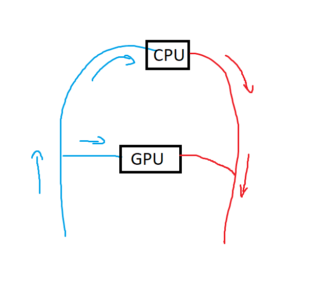

sagtmal gibt es probleme oder nachteile wenn man das mit der cpu/gpu so macht wie auf dem bild zusehen ? (ich kann mir vorstellen das die cpu da nicht genügend wasser abbekommt oder ?
Das geht sicher. Theoretisch macht man das nicht, da genau das passieren kann, was du vermutest. Aber in der Praxis geht es meistens doch. Der Durchfluss ist so kaum vorhersehbar, aber es kommt nicht „0“ bei raus.
ich würde es schon nicht machen, weil es einfach technisch falsch ist. Bei solchen Systemen steht Optik über Funktion. Das ist für mich ein NoGo. Aber jeder hat da seine Ansicht zu.
hab sowas mal mit ner einzelnen DDC und einem 280 Radi gemacht. Ging leider nich wirklich. Der Aufbau hat meinen inneren Monk doch sehr befriedigt. Mit mehr/stärkere Pumpen sollte das aber gehen. Parallele loops gibts nich erst seit gestern.
Kommt wohl sehr auf den Durchflusswiderstand von CPU und GPU BLock an.
dann wird das vermutlich eh nix , ich hab vor gleich 4x 360er Radiator + cpu + gpu block mit einer d5 next zu betreiben - ich hoffe das die das irgendwie packt (also sieht es so schon mit dem durchfluss kritisch aus)
dachte nur ich frag mal danach weil das für mich wierd aussieht. (und kein sinn ergeben hat)
Musste mich gedanklich auch erstmal drauf einstellen. Aber stell dir die ports an der GPU einfach als T-Stücke vor. Oder als Stromkreislauf mit zwei parallelen Widerständen.

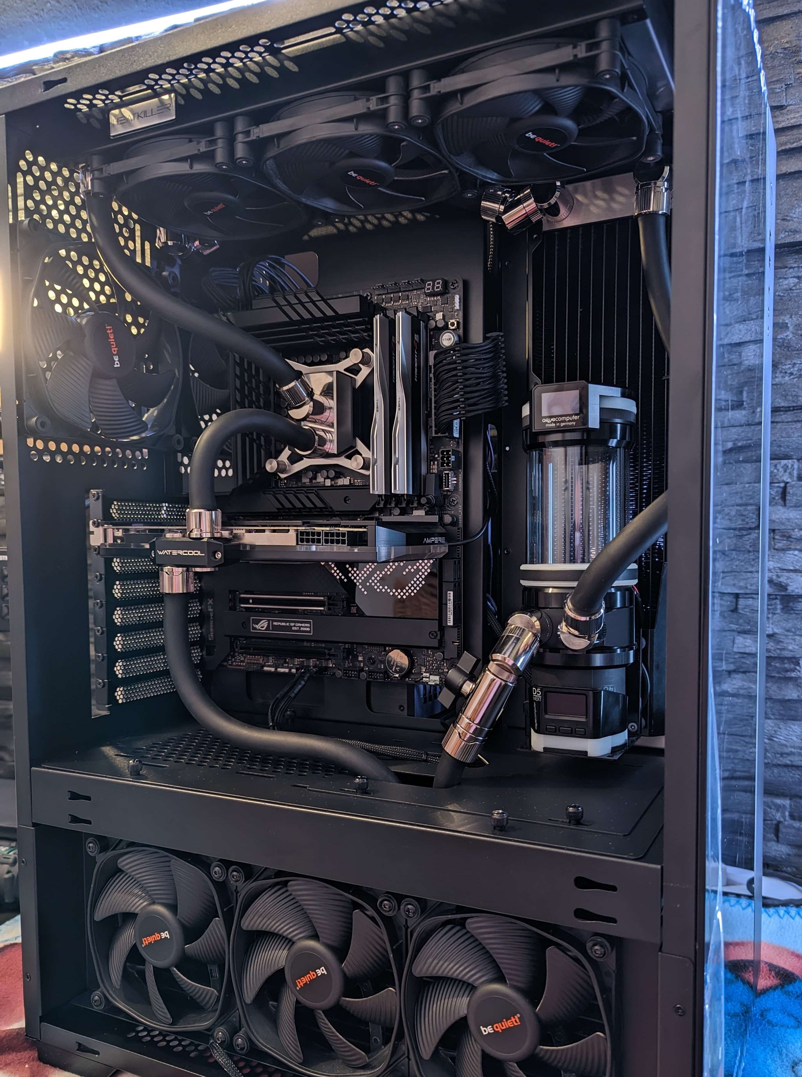

So meine erste Hardtube Wakü ist fertig.
Gehe die feinen Bläschen von selbst raus? Beim Schlauch konnte man ja immer ein bisschen drücken dann gingen die weg, beim Hardtube hilft auch kein dagegenschnipsen bzw. leichtes Klopfen.

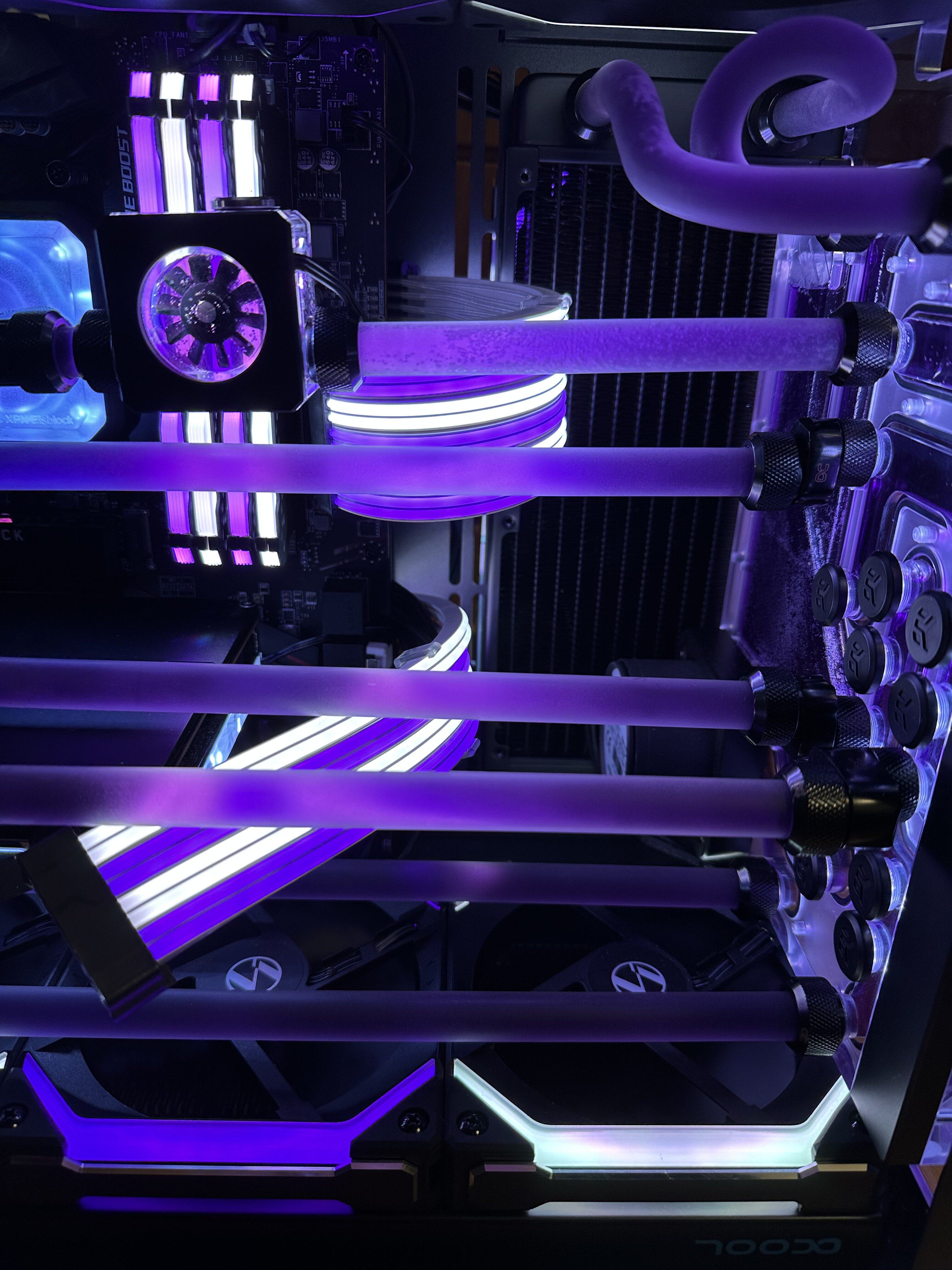

so - umbau fertig , wer brauch schon nen mora wenn man auch einfach 4x 360er radiatoren ins case bekommt xD
hat jemand verbesserungsvorschläge ? (kabelmanagement mach ich morgen)
GPU richtung CPU Schlauch minus 2-2,5cm, CPU Richtung oberen Radiator 45er Winkel weg. Ordentlichen Schlauchbogen. Vll von der CPU in den hintern Anschluss des oberen Radiators. Evtl mit dem übrigen 45er am Radiator oben. Der Absperrhahn an der Pumpe ist ja, etwas störend wenn auch praktisch. Vll wird das mit den GPU Kabeln versteckt? Das Farbschema find ich gut, evtl wäre der höhere Tube schöner gewesen.
