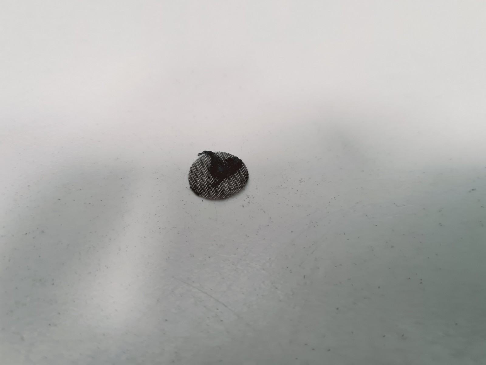

meine zwei D5 liefen beide auf 100% komischerweise zeigte der HFN 35l/h Durchfluss an. Ein bissel wenig für zwei Pumpen aber die Temperatur passte. Die Fehlersuche ergab dann, das ein Teil meines Lieblingsgeschirrtuch doch im Filter war, jedenfalls läuft es jetzt wieder rund. 20% und 90l/h Durchfluss.

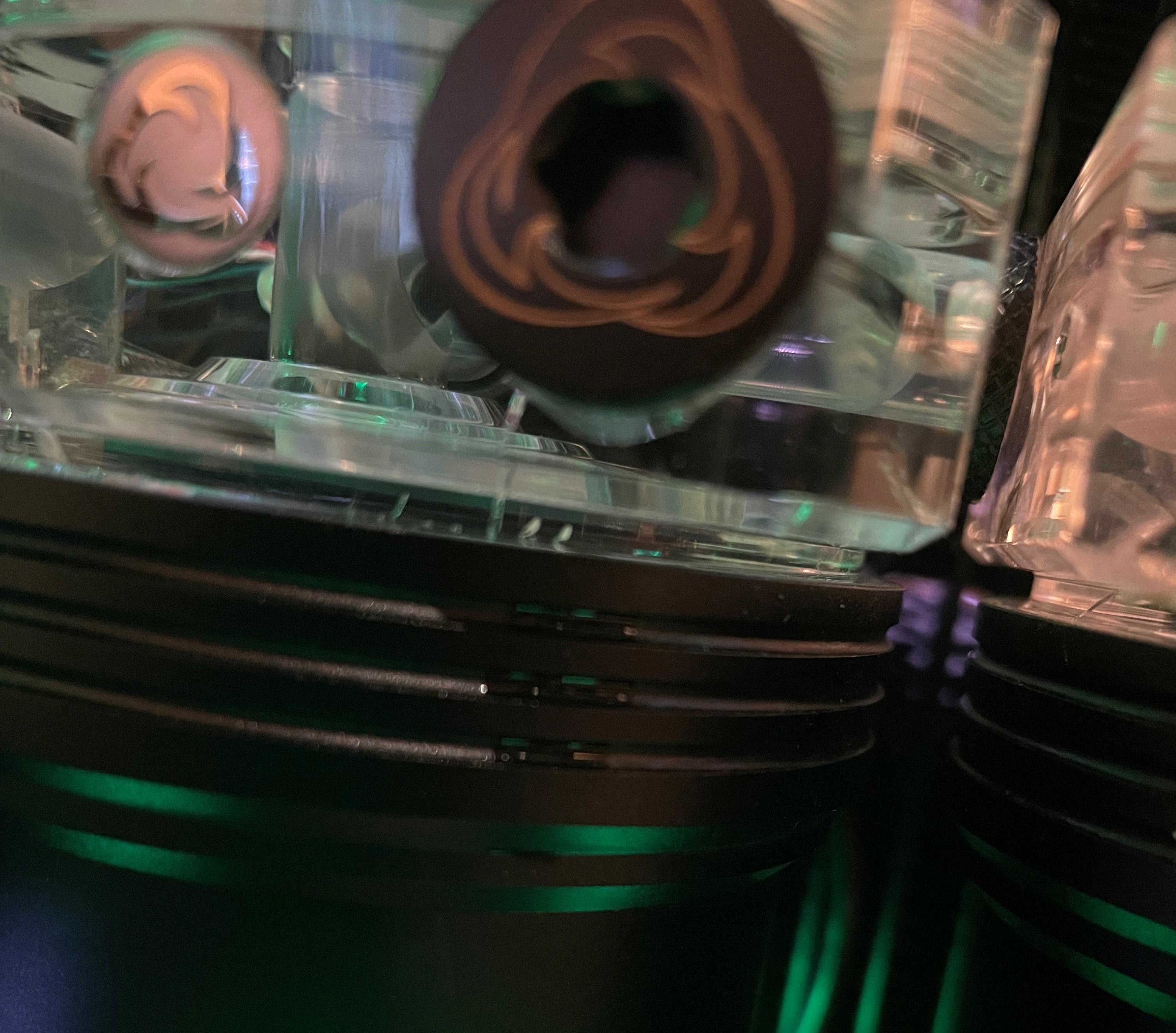

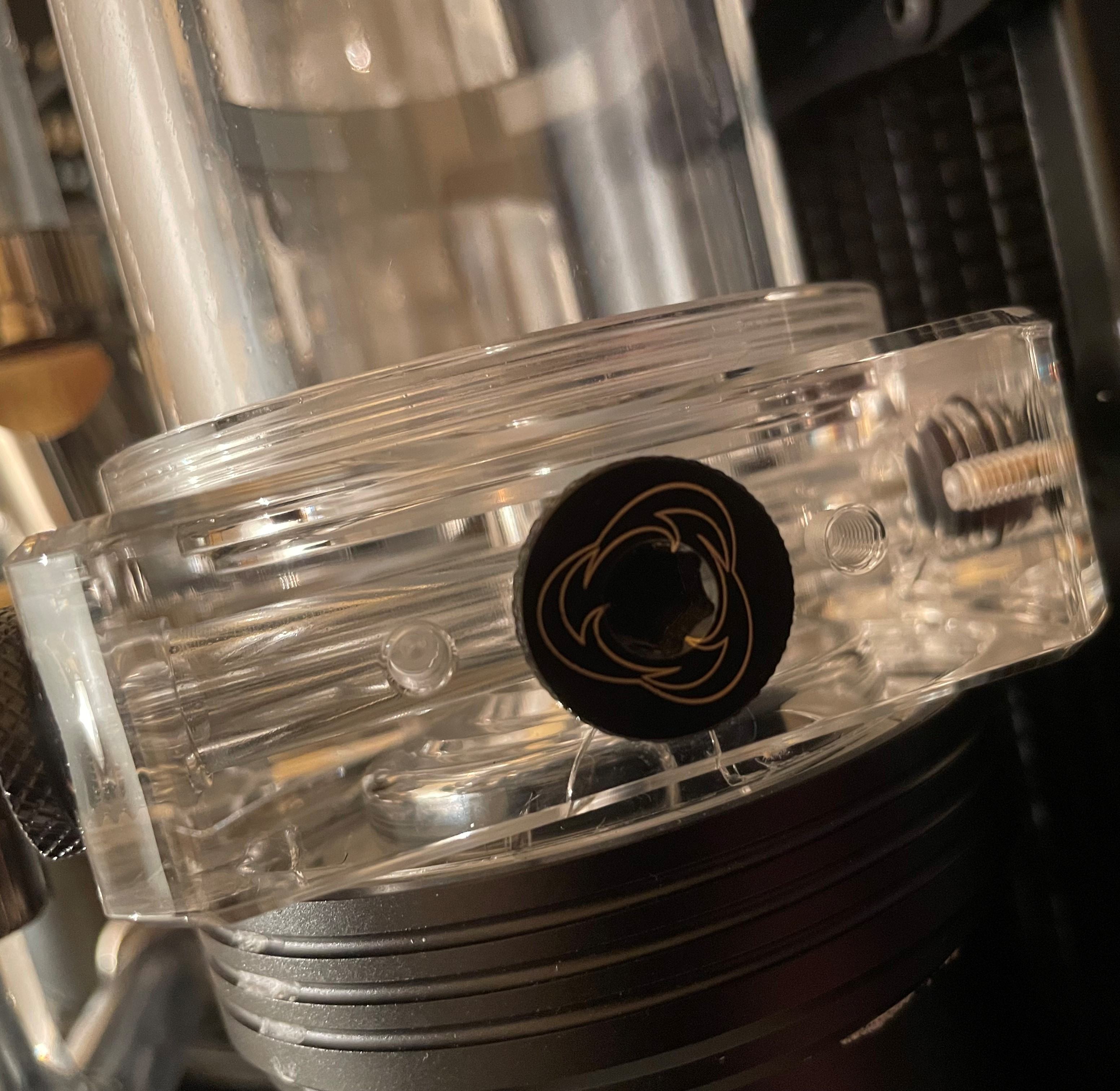

Nach ca. 1,5 Jahren ohne iwelche Probleme hats mich nun auch erwischt :( :
Beide AGB´s gerissen, beide unten am Verteiler .... Ich könnt :kotz:
Wenigstens hab ich es noch rechtzeitig gesehen, weil ich mich wunderte, warum 1 Lüfter ned lief...
Naja, jetz mal schauen was die beim Käskönig sagen zwecks Reklamation...

Bei meinem CPU Block war es auch so, nach 2 Jahren ganz plötzlich.
Interessant, dass es bei dir an mehreren Stellen zeitgleich kommt, ist natürlich klar, da Plexi arbeitet sich und Spannungen verschieben, aber so blöd.

Das ist ja die Sache, vor allem da ich sie nur im Juni letzten Jahres mal ausgeblasen hab, sonst stand die Kiste nur neben mir und lief, ohne das ich iwie dran gewackelt hätte..
Hab des mit nem Freund der Kunststoffformgeber ist, auch besprochen, er meinte ist schwierig bei Acryl, kann selbst nach so langer Zeit noch passieren, wenn Spannungen da sind ...
Die AGB´s sind Singularity Protium 150, ohne led..

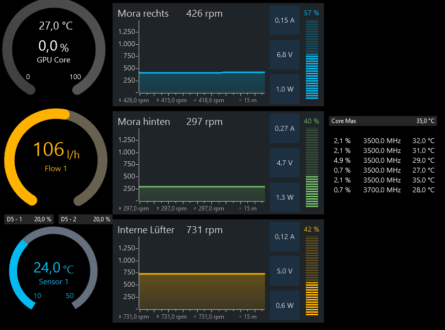

Kann mir wer sagen, wo ich bei dem unteren Sensor (Sensor1 für Wassertemperatur) den Namen ändern kann?
Find nichts in den Optionen, unter "Texte" kann ich den Tittel zwar ausblenden aber nicht ändern.
