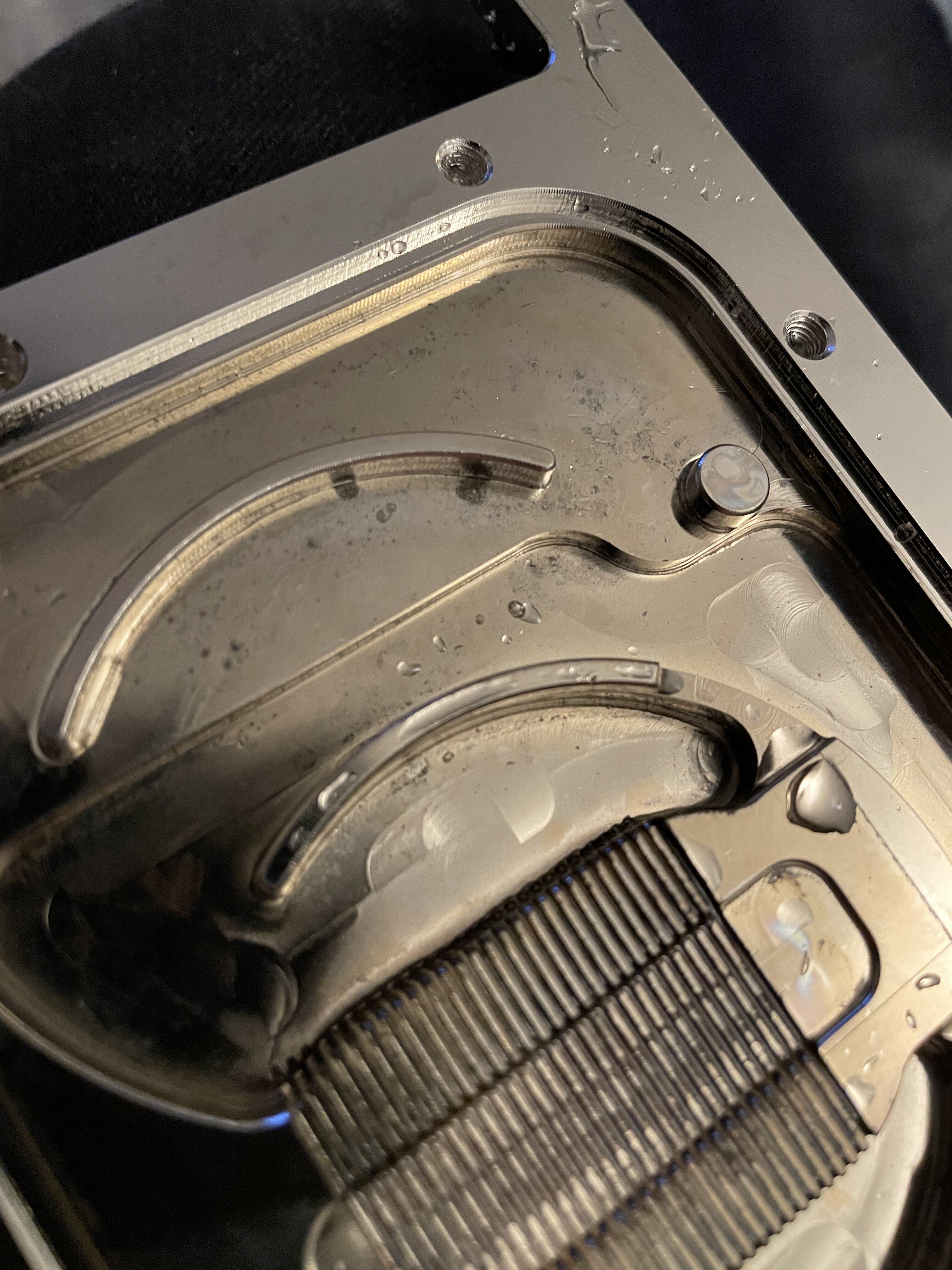

Brauche nochmal eure Hilfe - ich kriege das nicht weg. Ich kann nicht einordnen was das ist. Jemand einen Tipp?
Sehe auch jetzt erst - der ist etwas orange. Oxidation?

Etwas mehr Infos?
was hast du in Benutzung, Schlauch oder Harttube.
Was für eine Flüssigkeit?
Neue Radis oder alte Radis? Wurden die von dir mit irgend was gereinigt ?

Sieht nach einer angegriffenen Nickelschicht aus, sowas kann schonmal vorkommen je nach Qualität der Beschichtung. Wirklich weg bekommen tut man das nicht mehr. Final kann man das aber erst sagen wenn der Block zerlegt ist, können natürlich auch Ablagerungen sein die sich einfach "wegwischen" lassen.
Verschiedene Metalle im Kühlkreislauf? Habe keine Ahnung wie eine, z.B. galvanische Reaktion aussehen könnte...?
