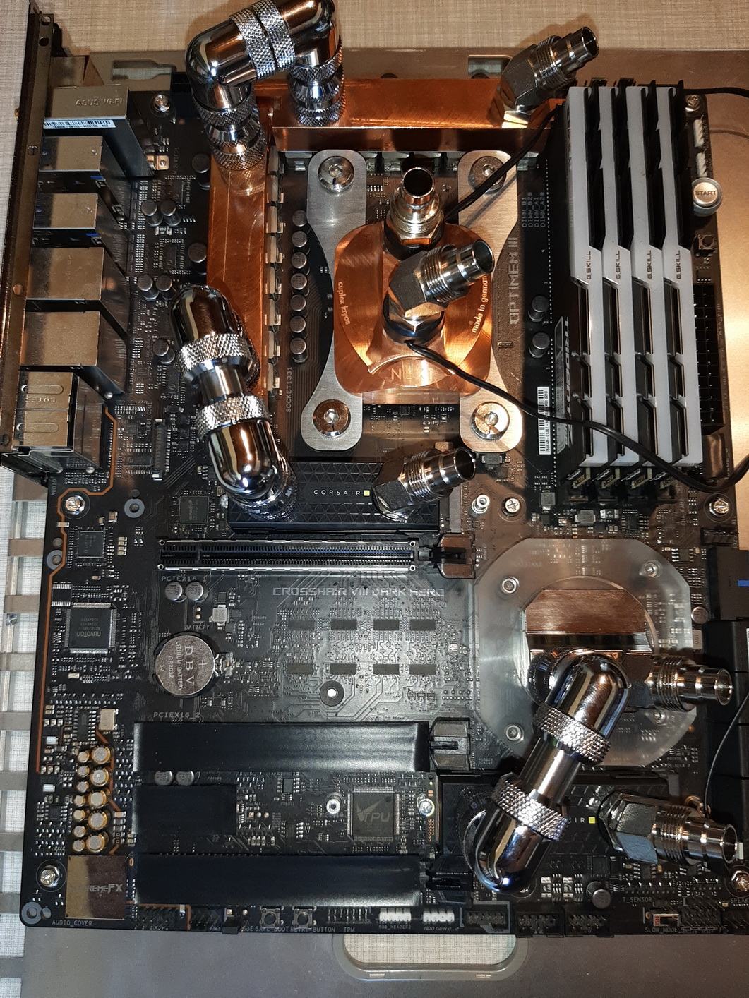

Ich werde bei meinem Dark Hero die VRM und SB mit in den Loop einbinden (Blöcke liegen bereits hier), nun langt es bereits, wenn ich dafür vom grossen Loop etwas in einen mini Bypass abknapsen, nur wie lässt sich sowas am besten durchführen?
Cube/ T oder Y Stück?

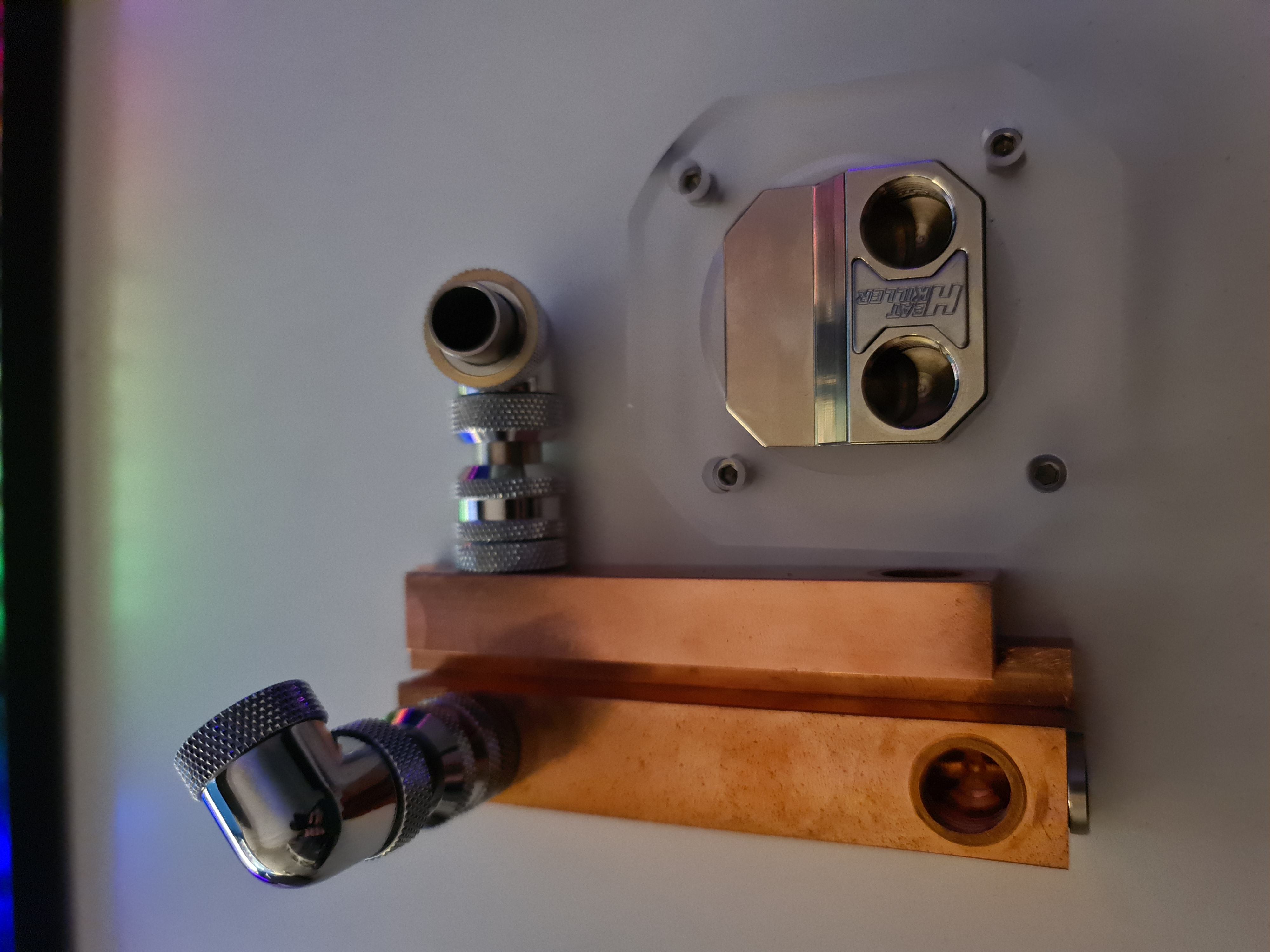

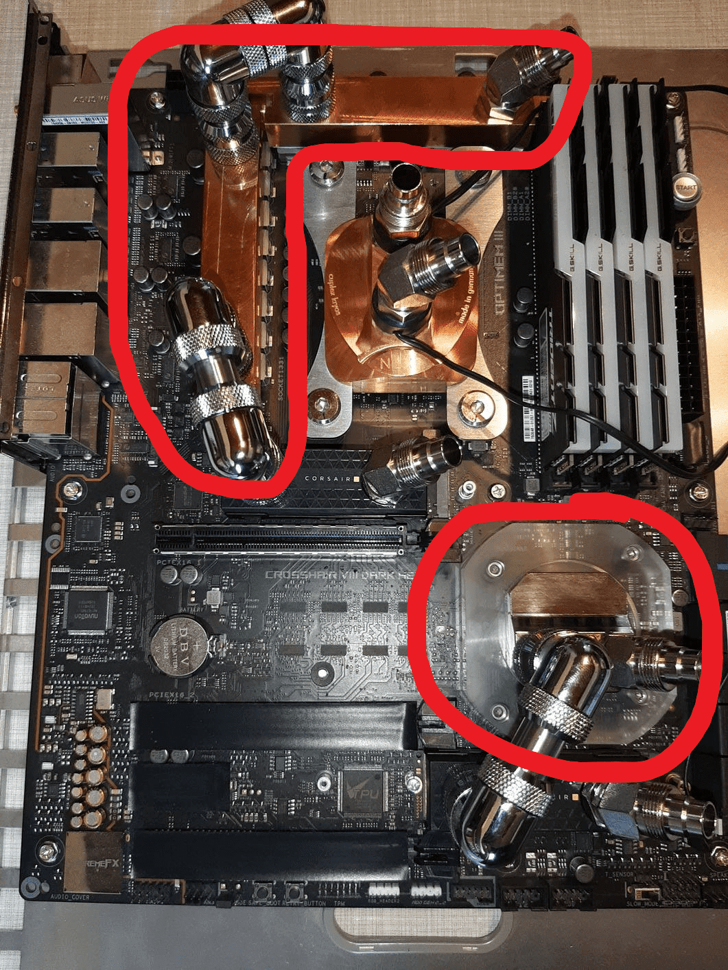

Oh man, warum hast Du die beiden VRM-Kühlelemente getrennt?
Ich habe sie Dir in einem Stück montiert geliefert, dass die Dichtungen nicht bewegt werden. Du bekommst die beiden Dinger eh nur so montiert, wie ich sie Dir geliefert habe auf das Board! Die waren ausgerichtet!!! Mach bitte vor der Montage DP Ultra auf das Edelstahl-Rohrstück (also nass einbauen, dann gleiten die Dichtungen besser und Schäden werden vermieden). Es darf am Ende kein Spalt zwischen den Drehfittings in der Verbindung sein und ich hoffe, Du hast die nicht verdreht, denn dann passen die Abstände nicht mehr. Das ist alles auf 5/100stel mm genau auf meiner Drehbank gedreht.
Mach bitte keinen Bypass. Nach dem Radiator direkt in die CPU, dann in die GPU, danach SB und dann VRM. Wahlweise kannst Du auch nach Radi die VRMs nehmen, von da in die CPU, dann GPU und dann SB. Die Reihenfolge wäre für kurze Schlauchstrecken zweckmäßig.

Nope da wurde nichts gedreht, tatsächlich war aber eine der Drehfestmachdinger (wie auch immer die Gerade heissen) locker/ am wandern.
Ja, DPU kommt vorher darauf.
Dann muss ich das nachher mal ausmessen, wie ich da ohne Bypass auskomme.
Notfalls kann ich immer noch umbauen.
Übrigens, die Muttern, die die Schrauben im Acrylglashalter halten, sind die Muttern, mit denen Du die SB bei der Montage auf der Rückseite des MB verschraubst.
Ja, wenn Du das Rohr herausziehst, entspannt sich der Gummiring, der das Rohr klemmt und die Überwurfmuttern drehen sich dann leicht. Bitte das Rohr auf Anschlag im Fitting wieder reinschieben und durch leichtes Drehen der Rohre zum Kupfer die Schraubbuchsen zu den Löchern ausrichten. Durch die Verschraubung der Elemente mit dem Board kann das Verbindungsstück nicht rausrutschen!
Am Besten das Board liegend über 2 Stühle, dass Du von unten die Schraublöcher ausrichten kannst.
Ich habe für die Montage so einen Werktisch benutzt, dass ich alles gerade hinlegen konnte und dann in Ruhe von unten und oben arbeiten kann.
