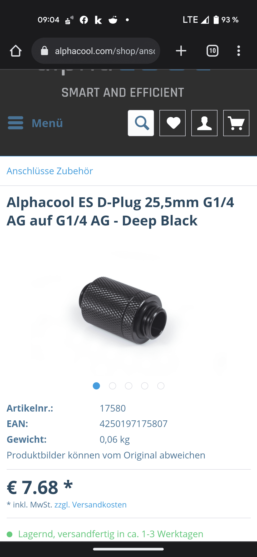

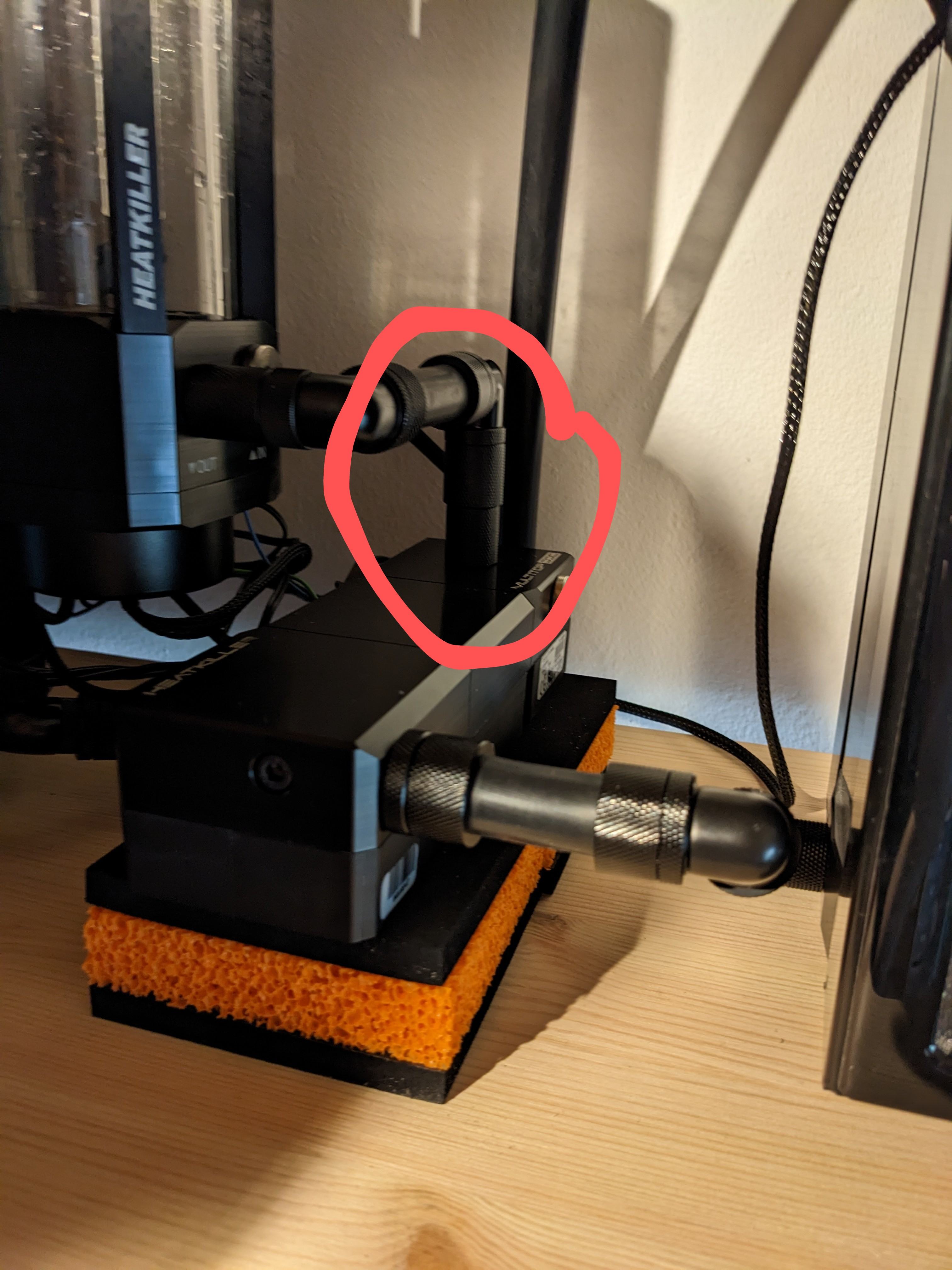

@Grestorn die 90° Winkel hab ich auch, auch welche von Alphacool, und bei denen hab's ich es auch nicht geschafft bisher. Auch nicht aktiv mit etwas Kraft. Aber diese Distanzstücke lassen sich eben durchaus auseinander ziehen.
Wie gesagt, der Verbauort war auch nicht gut. Direkt nach dem Ausgang der 3x DDC vor einem 90° Winkel. D.h.: der ganze Druck des Wasser musste um die 90° und wirkte dabei natürlich zurück auf diesen Distanzbolzen.
Es war dann ein "rucken" bei den pumpen zu sehen und dann hat er sich gelöst.
Für mich eine lessons learned.
Ich hoff einfach mal, dass hier wirklich nur Alphacool ein suboptimales Produkt auf dem Markt hat.

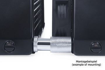

Da muss man fairerweise aber auch sagen das dieses auseinander ziehen ja eigentlich genau der Einsatzzweck der d-plugs ist, sieht man ja auch gut am Montagebeispiel.
Alphacool_ES_D-Plug_31_5mm_G1_4_AG_auf_G1_4_AG_-_Deep_Black_1021770_04 (1).jpg
Ich denke, hier muss man klar sagen:
D-Plug != drehbarer Doppelnippel.
Ich behaupte, einen "normalen" drehbaren Doppelnippel bekommt man mit Pumpendruck nicht auseinander.
Mir zumindest noch nicht passiert mit 3 DDCs im Loop. Da die aber auch das Maximum für mich darstellen, stufe ich das Thema als "für mich nicht relevant" ein, zumal ich mittlerweile eh nur noch Bitspower oder Barrow verwende.

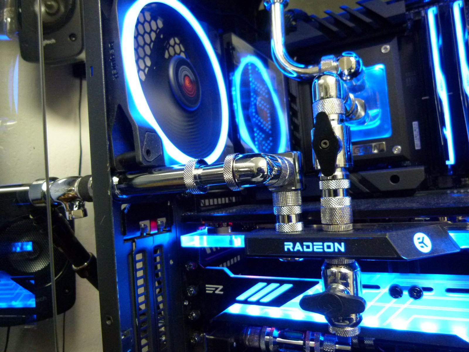

ich habe zwar keine ALC aber ähnliches von Bykski der hat eine Quetschverschraubung. Wenn die einmal festgezogen, braucht man große gewalt um die auseinander zu ziehen. Das schafft eine oder 2 Pumpen niemals. Ich behaupte mal das schaffen auch keine 5 Pumpen. Steht das D- nicht für Distanzüberbrückung denn genau das ist der Zweck. Dabei ist auch zu beachten, das der nicht soweit ausgezogen, das er kurz vorm raus rutschen steht. ich nutze in meinem System verschiedene Längen und hatte noch nie Probleme damit.

@error126 bin ich voll bei dir - den Doppelnippel kriegt man sicher nicht auseinander.
@woll3 hm, ja mag sein, nach meiner Erfahrung die ich gestern live machen durfte, stehe ich dem allerdings nicht mehr so vertrauensvoll gegenüber.
Aktuell ist es wie gesagt bei mir so, dass am DDC Eingang einer senkrecht nach oben verbaut ist. Ist das System aus, ist es wie auf dem angehängten Photo zu sehen. Schalt ich an, hebt sich der Einsatz um ungefähr 3mm. Das ist mir glaub ich nach dem gestrigen Vorfall zu riskant, und werde wohl nochmal umbauen auf Mini Schlauchstück plus zwei fittinge
Grundsätzlich bin ich bei solch variablen Geschichten ohnehin skeptisch, da man sich die Variabilität mit potentiell schnellerer Undichtigkeit erkauft.

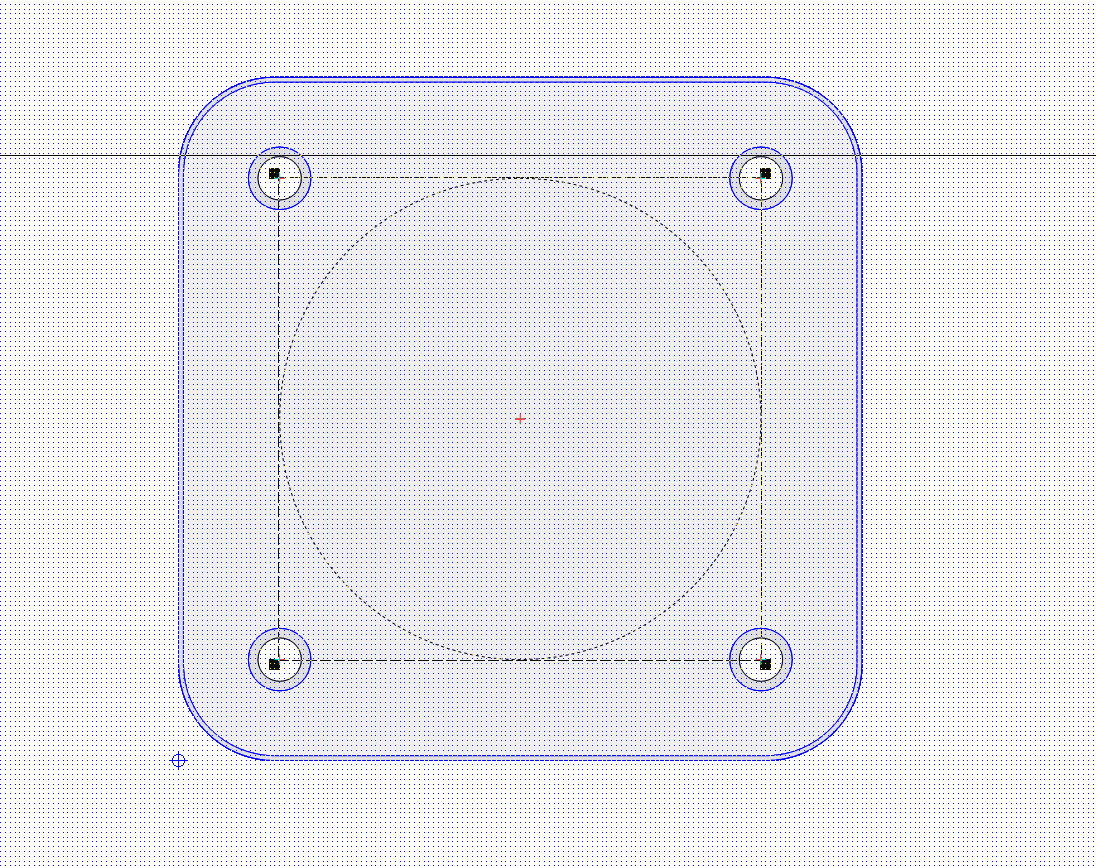

Hab das grade mal designed - wäre ne 10x10x0,4cm Platte.
Dichtnut müsste natürlich auf die andere Seite, nur damit man sie sieht vorne.
Würde so 37€ + Versand kosten. :cautious:
Billiger wird es wenn man denen das eigene Material schickt oder es kleiner werden kann

Naja an sich brauchts gar keinen G1/4 an der platte selber wenn ich so drüber nachdenke. Die distro hat ja ein out dort vorhanden. Ich hab mich jetz mal an dem Frontplattendesigner versucht, war gar nich so schwer :d Bin wohl doch nich so dumm, wie ich dachte. Praktischerweise gibt EK Maße über ihr pumpencover an. Blöderweise sind die ecken nicht rund sondern abgeflacht. Aber das kann man ja einfach mit der Feile dann noch dran ^^

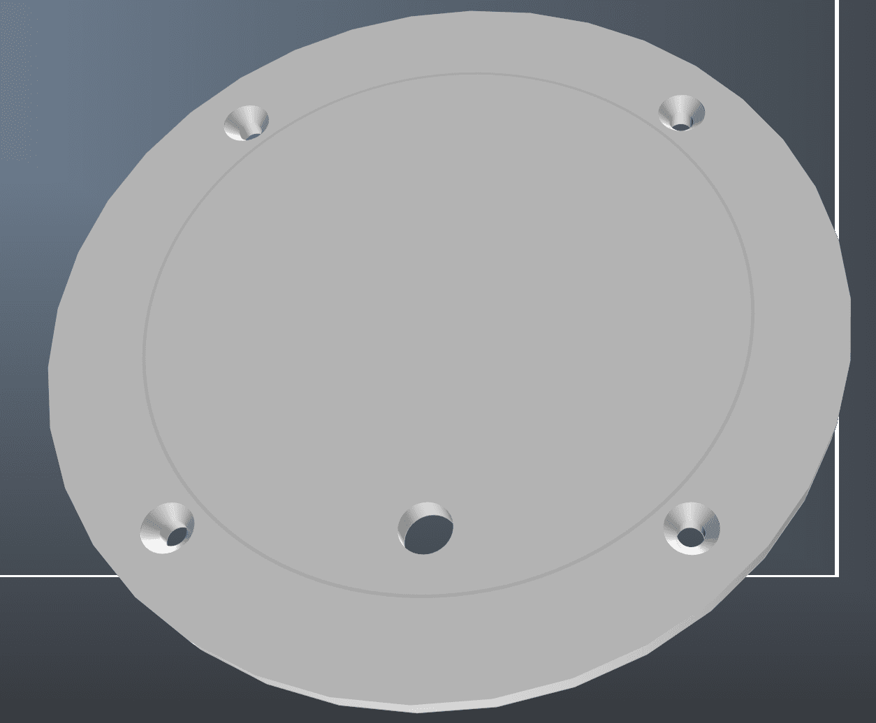

Bräuchte es denn ne Nut für den Dichtring oder könnte man die Platte einfach da draufspaxen? Dichtring von der Pumpe ist ja in der Platte eingesenkt.
Bin mir nicht sicher was du damit genau sagen möchtest.
Welche Distro verwendest du denn? Hat die nicht einfach ein großes rundes Loch mit 4 Gewinden drumrum?
Dann wärs doch egal ob die Ecken rund oder abgeflacht sind - mit der Feile würd ich da nimmer ran. kann mir nicht vorstellen, dass das Ergebnis anschaulich wird.
Wenn die Distro schon eine Nut für den Dichtring hat - umso besser, dann kannst du ihn dir sparen.
Falls du tatsächlich vor hast das zu bestelltn, würde ich beim Schäfer Support anfragen ob es keine Möglichkeit gibt das Teil in 5 opder 6mm fertigen zu lassen. 4mm scheint mir etwas zu schwach, vor allem mit Senklöchern
Auch würde ich anfragen ob die das Tempern oder du das selbst im Backofen noch tempern solltest.

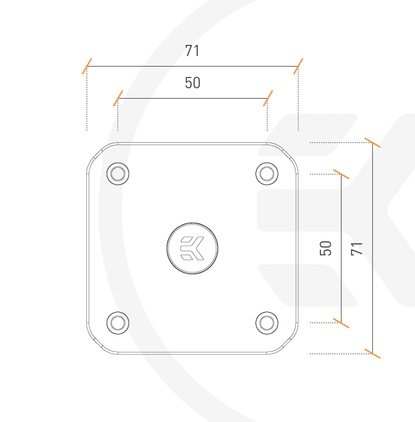

@citsejam die hier und das is das D5 Pumpencover dazu. Das schraubt man anstelle der Manschette welche die Pumpe hält direkt in die Distro.
Ich meine die äußeren Ecken beim EK cover (und damit auch in der Distro) sind nicht kreisrund sondern flach:
das kann die software von denen wohl nich und mit runden Ecken wird die Platte logischerweise nich passen.
Die Dicke und das tempern ist noch ein guter Tipp 👌
