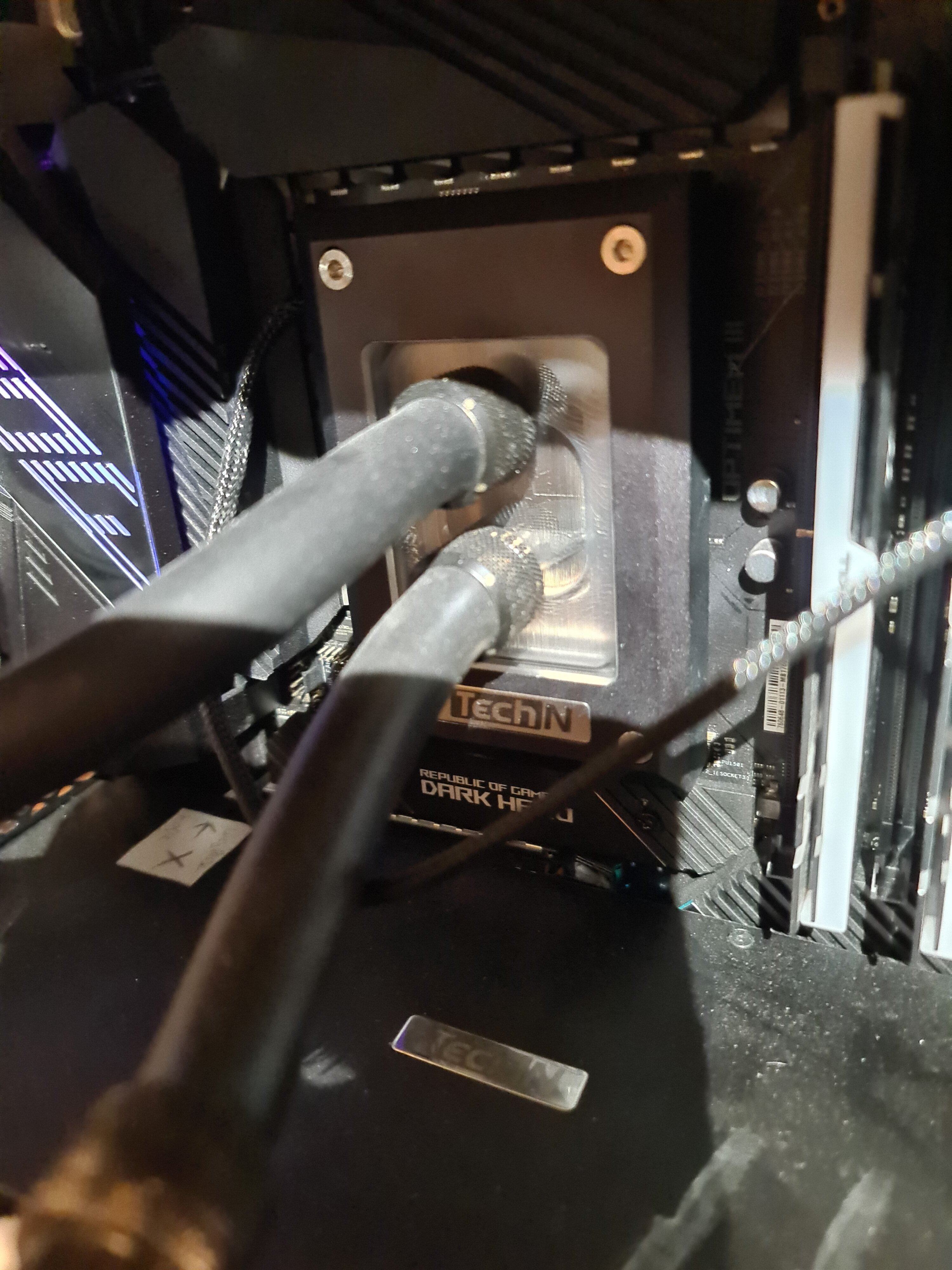

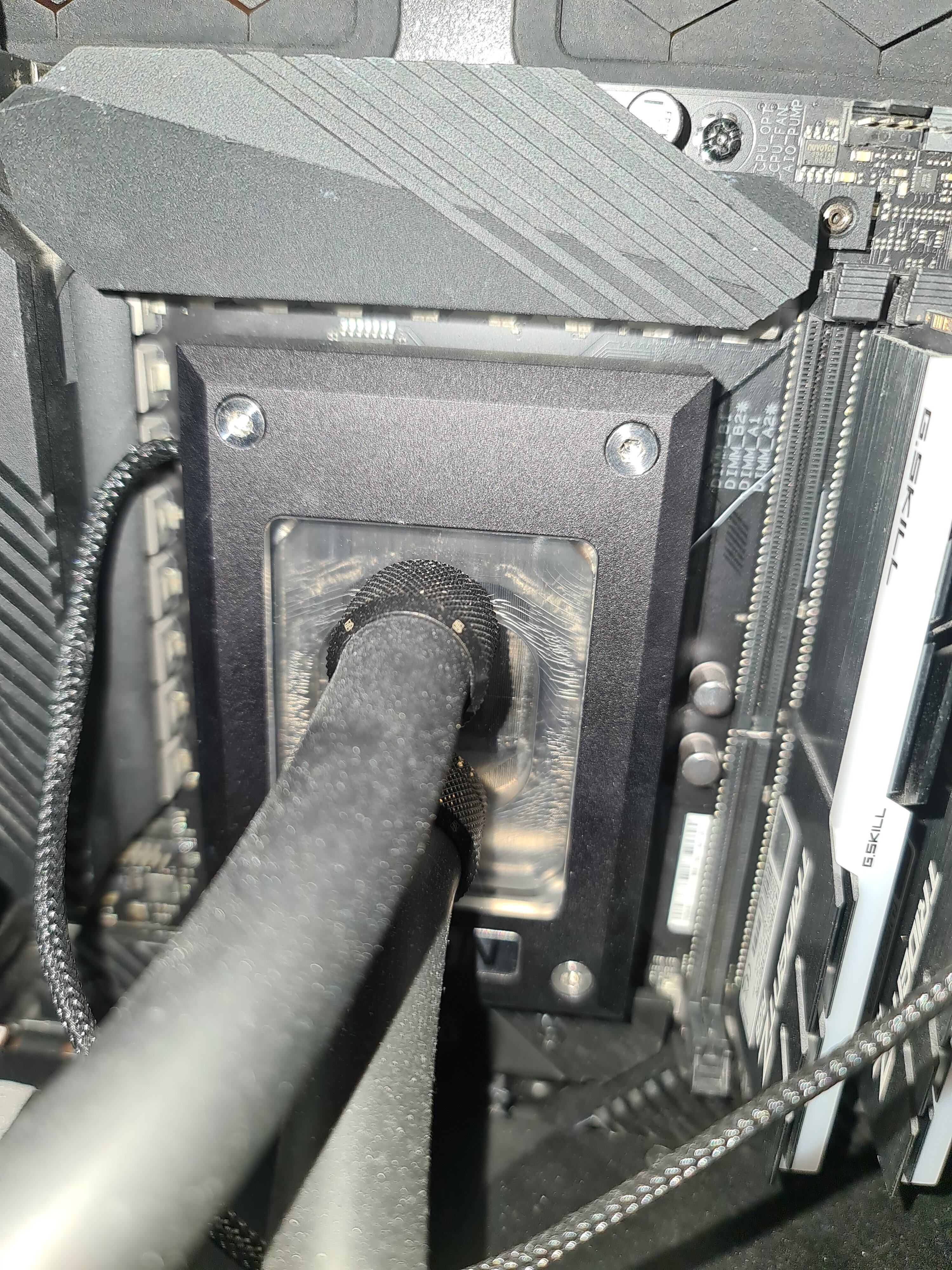

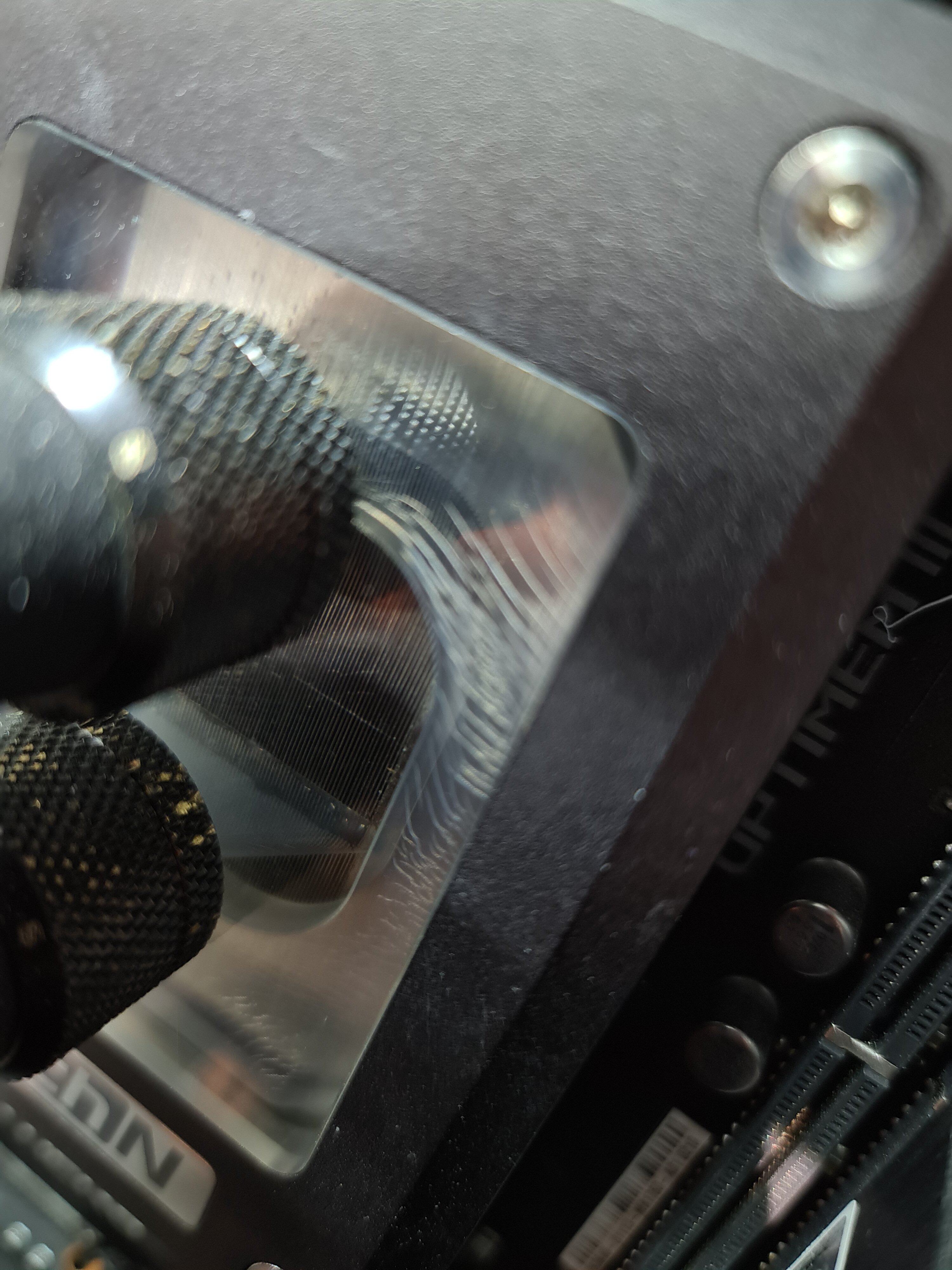

Wenn die ab dem 1.1.22 gekauft wurde, hast du noch Gewährleistung und kannst die direkt reklamieren, bevor sich die Beweislast umkehrt.
Sieh mal an, 6 Monate destilliertes Wasser keine hohen Temperaturen und das wirklich massive Plexiglas gibt den Geist auf.
Alles nur oberflächig und der Rest Acryl ist deutlich über 0,5 mm dick.
Also keine Gefahr, Ersatz war bereits langfristig ingeplant.
Anhang anzeigen 834079Anhang anzeigen 834080Anhang anzeigen 834081
auch wenn geplant, für mich sind Anschlüsse in Acryl einfach ein no-go....
Bei mir sind fast alle Anschlüsse in Acryl rein gedreht.

Es geht doch garnicht um die Anschlüsse, die feinen Risse sind oberflächlich innen liegend und kommen nicht von den Anschlüssen.
Sieht für mich aus, als ob die Risse außen beginnen und wenige zum Gewinde verlaufen.
Bei meinen Watercool Acryl Kühlern habe ich nie Probleme gehabt. Andere Marken auch nie besessen.
Die Risse kommen nicht vom Anschluss und verlaufen auch nur dünner als ein Haar auf der inneren Oberfläche.

Habe einen neuen Acrylteil bestellt, gibt ja alles einzeln bei denen.
Mache mir aber wenig Sorgen, da das Acryl echt massiver ist als bei vielen anderen Kühler und eben das Gewinde drumherum frei ist.

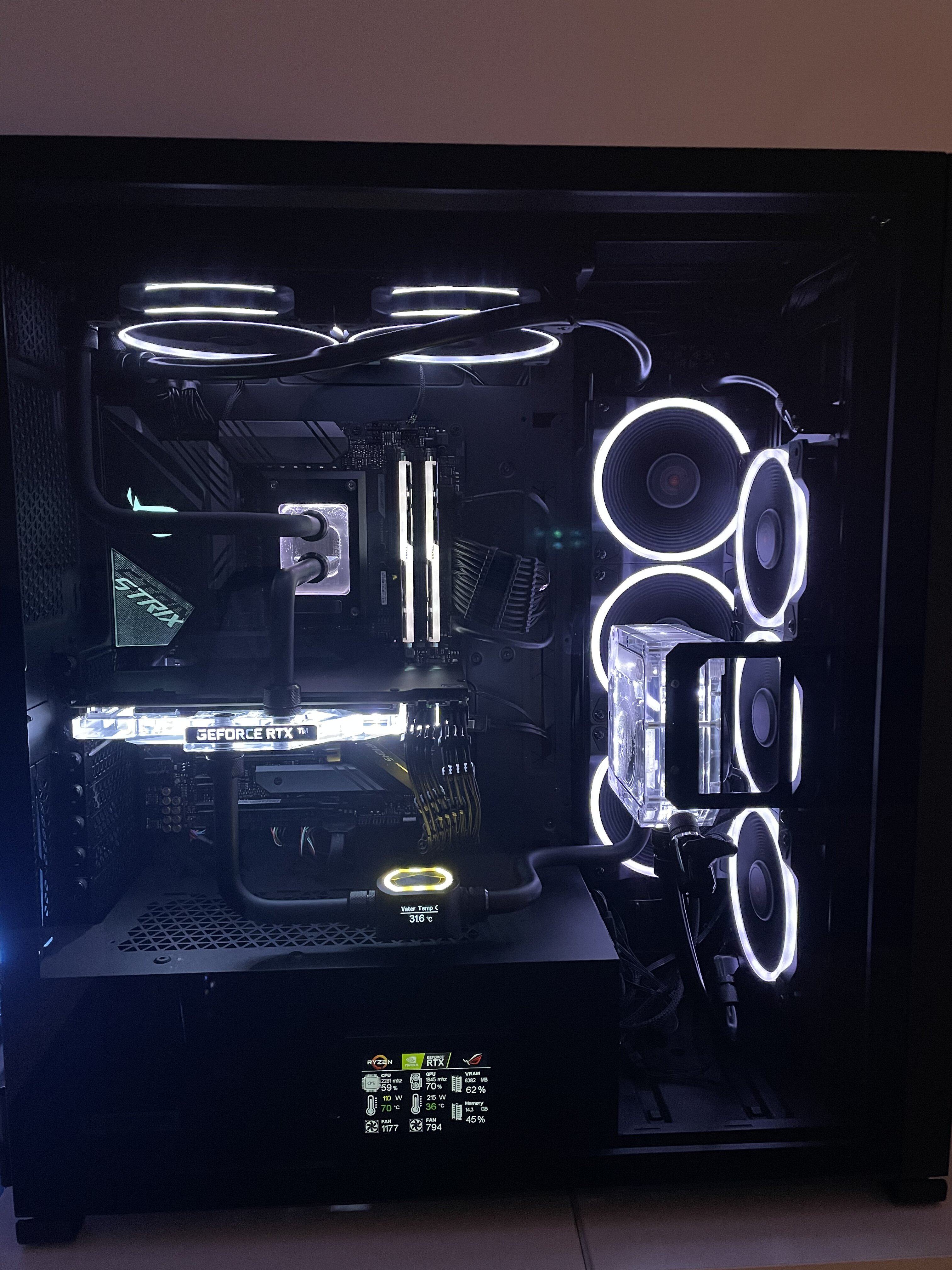

Habe jetzt den Umzug ins Corsair 7000D zunächst vollendet. Im vorderen Teil passt die Netzteilabdeckung noch nicht. Bei den vorderen beiden Radis und oben muss ich die Schläuche noch auf Hard Tubes wechseln, wenn die Fittings da sind, dann passt auch die Abdeckung. Wasser-Temp tatsächlich 5K niedriger als vorher im SL600m mit zwei Radis. Dort hatte der obere leider die Abluft des unteren. Nun habe ich alle auf exhaust und intake lediglich passiv. Unter Last mit Furmark und CB ist die Case Temp lediglich 2K über Raum. Loop dann bei 32 und 45% PWM an allen Lüftern konstant. Flow bei 130L/h auf 60% Pumpe. Gesamt System verbraucht dann 470W. Bei der Lüftergeschwindigkeit lediglich leichtes Luftrauschen.
Setup:
Ryzen 5800x mit TechN
RTX 3080 TUF mit Alphacool Aurora Block
1x 280mm Nexxos ST30
1x 360mm Nexxos ST30
1x 360mm Nexxos ST30 XFlow
Alphacool Rise flat Reservoir mit D5 Apex
Lüfter Be quiet Light Wings
Der Wechsel hat sich sowas von gelohnt! Richtig gutes Case das 7000D. man hätte sogar auf 480er Radis in der Front gehen können, aber dann wird’s unentspannt. So ließ sich alles ohne Quetschen super easy einbauen.

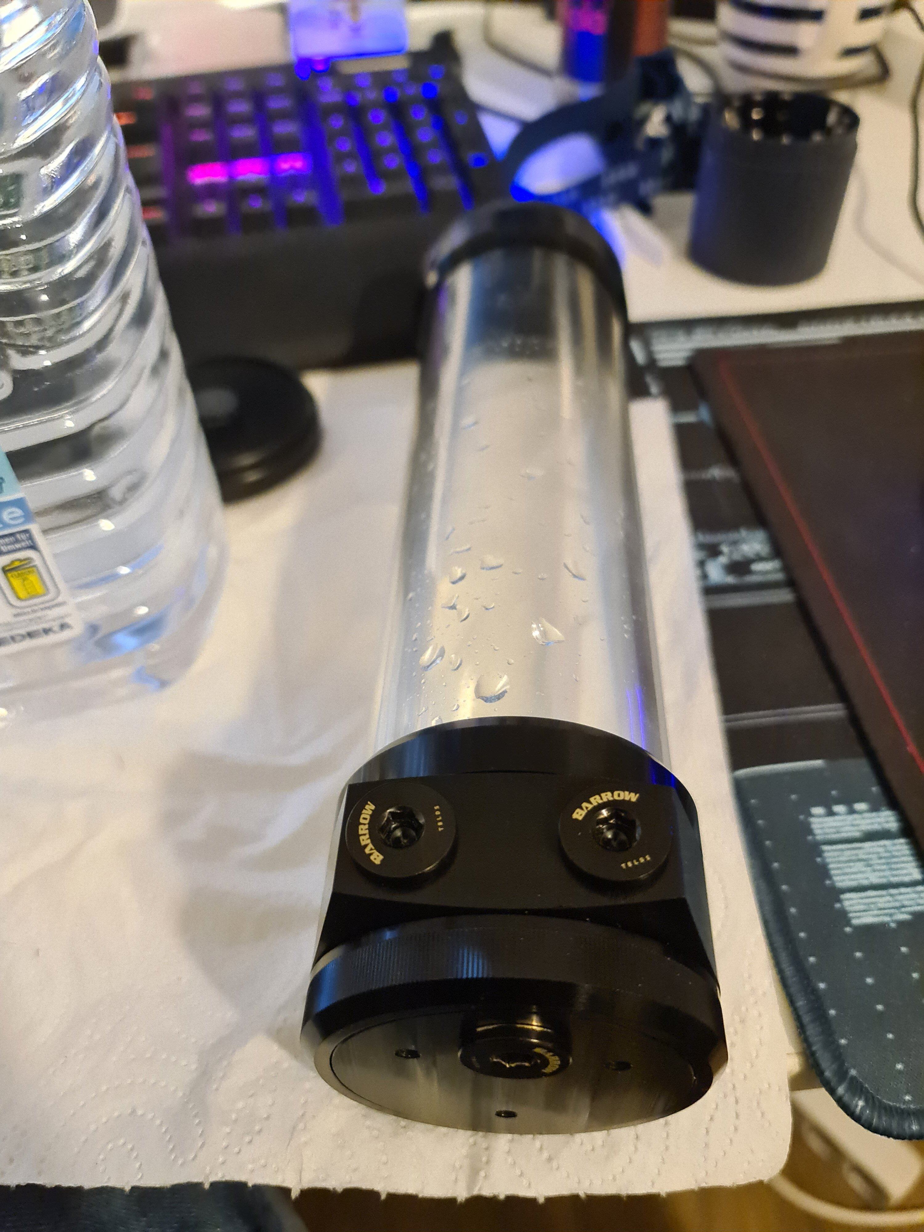

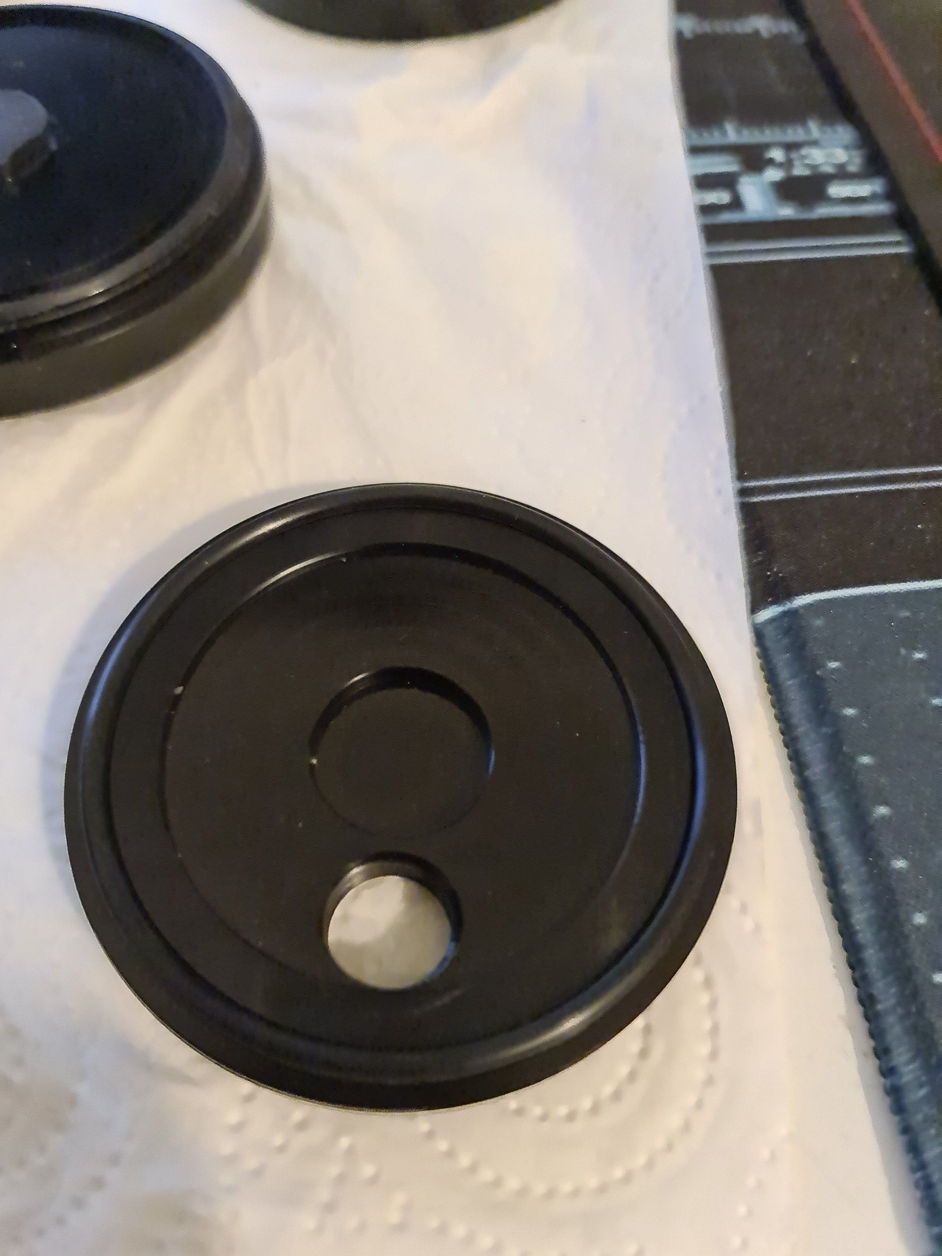

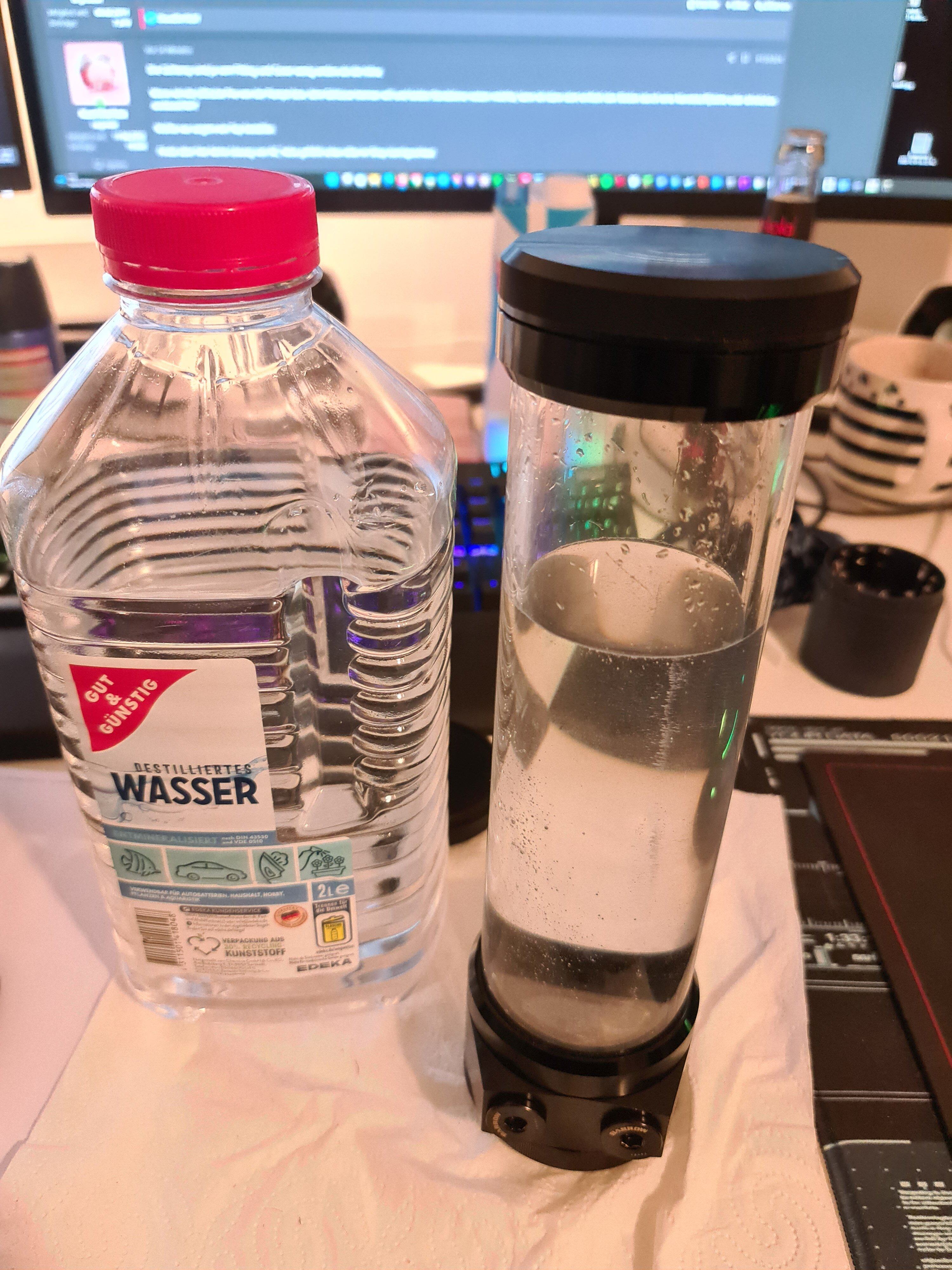

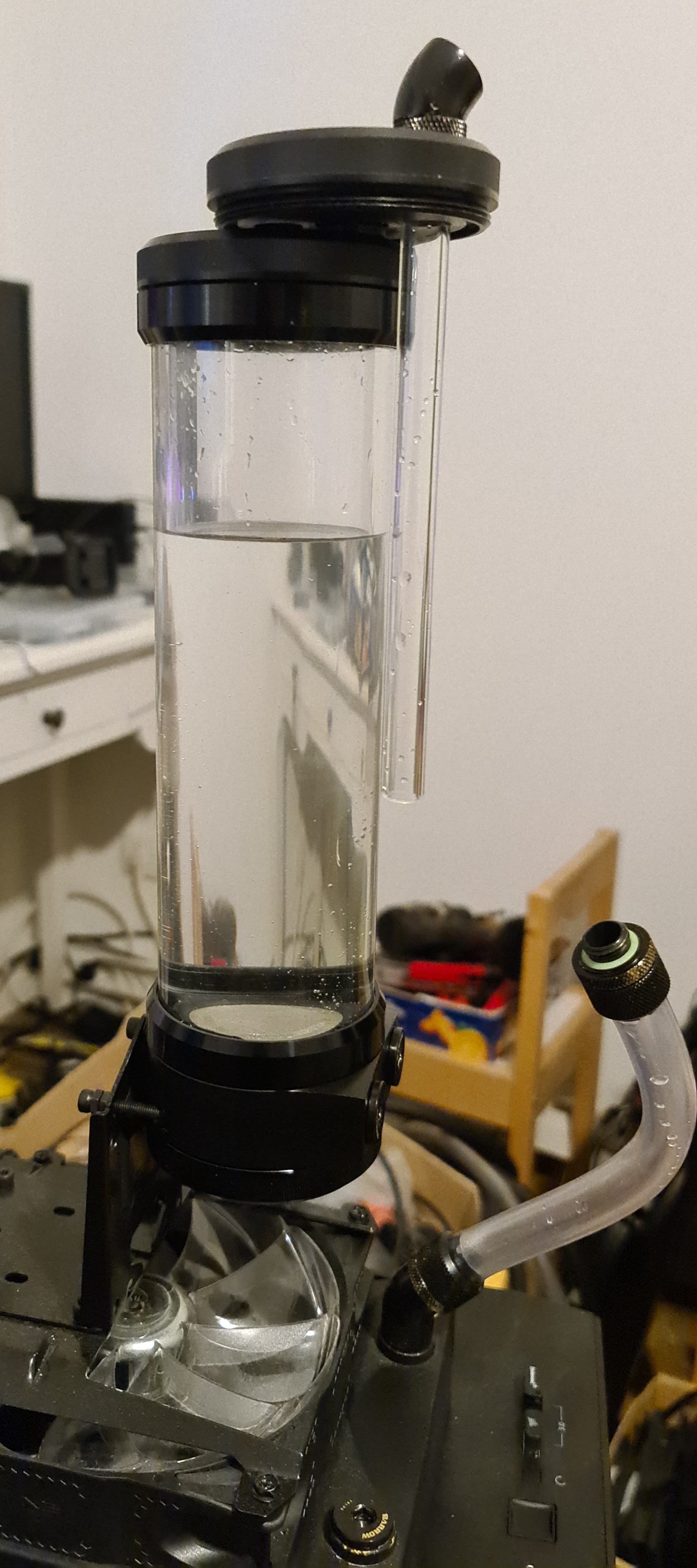

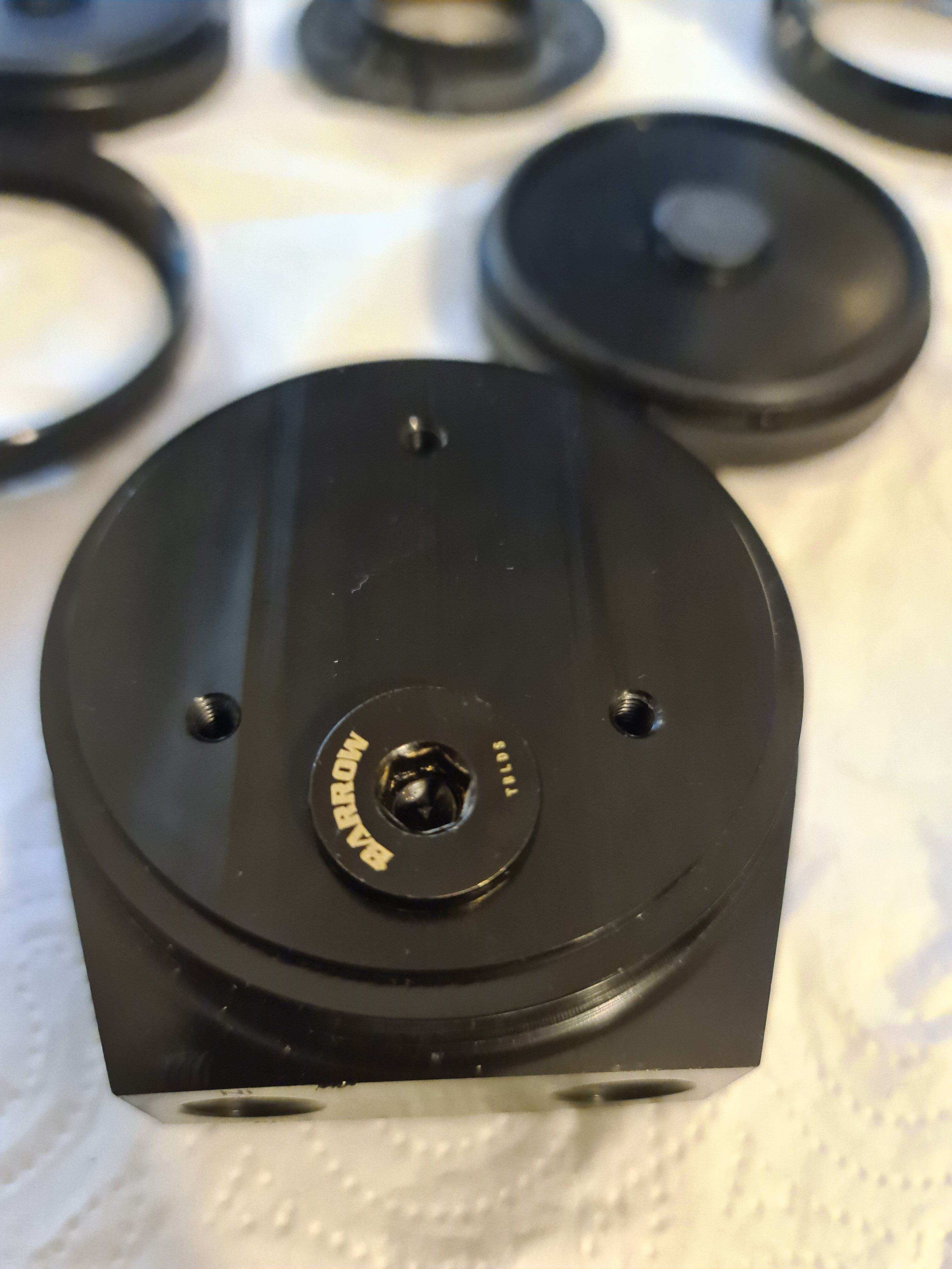

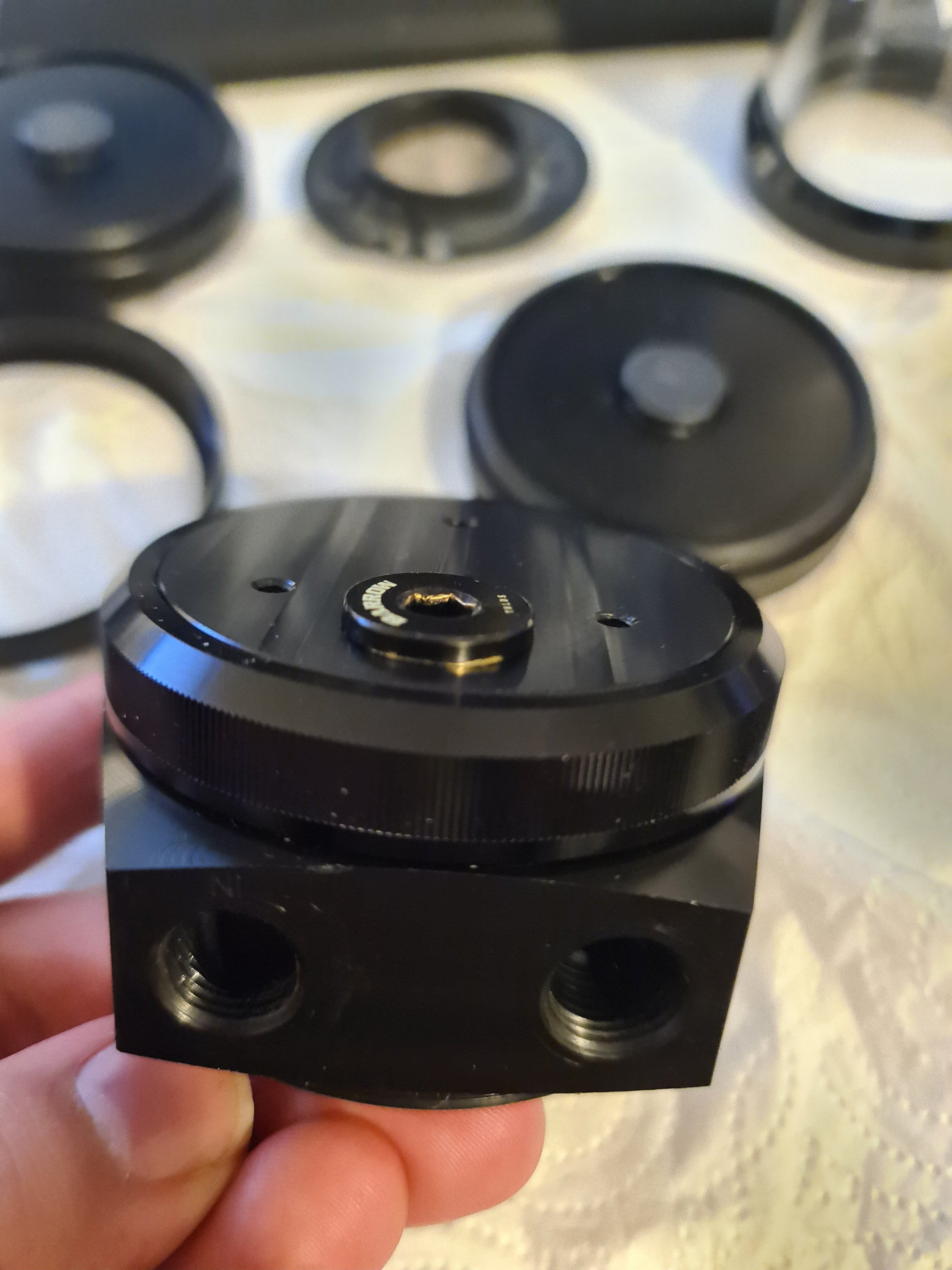

Wenn ich die Ultitube Pro von der Pumpe bzw. dem Gehäuse trennen will und beides Standalone nutzen möchte, kann ich dann dort einfach den Boden durch eine Kunststoffplatte oder ähnliches austauschen?
Wollte nur ungern ein Top bestellen.
Finde aber hier keine Lösung von AC, habe gefühlt schon alles im Shop durchgeschaut.
Mir fehlt sowas als Abdeckung.
Oder anderes was eine Pumpe imitiert und den Platz einnimmt.
Falls jemand eine defekte D5 zu viel hat und diese hergeben würde, bitte ne PN an mich.
Einzige alternative währe wohl der 3D Druck.

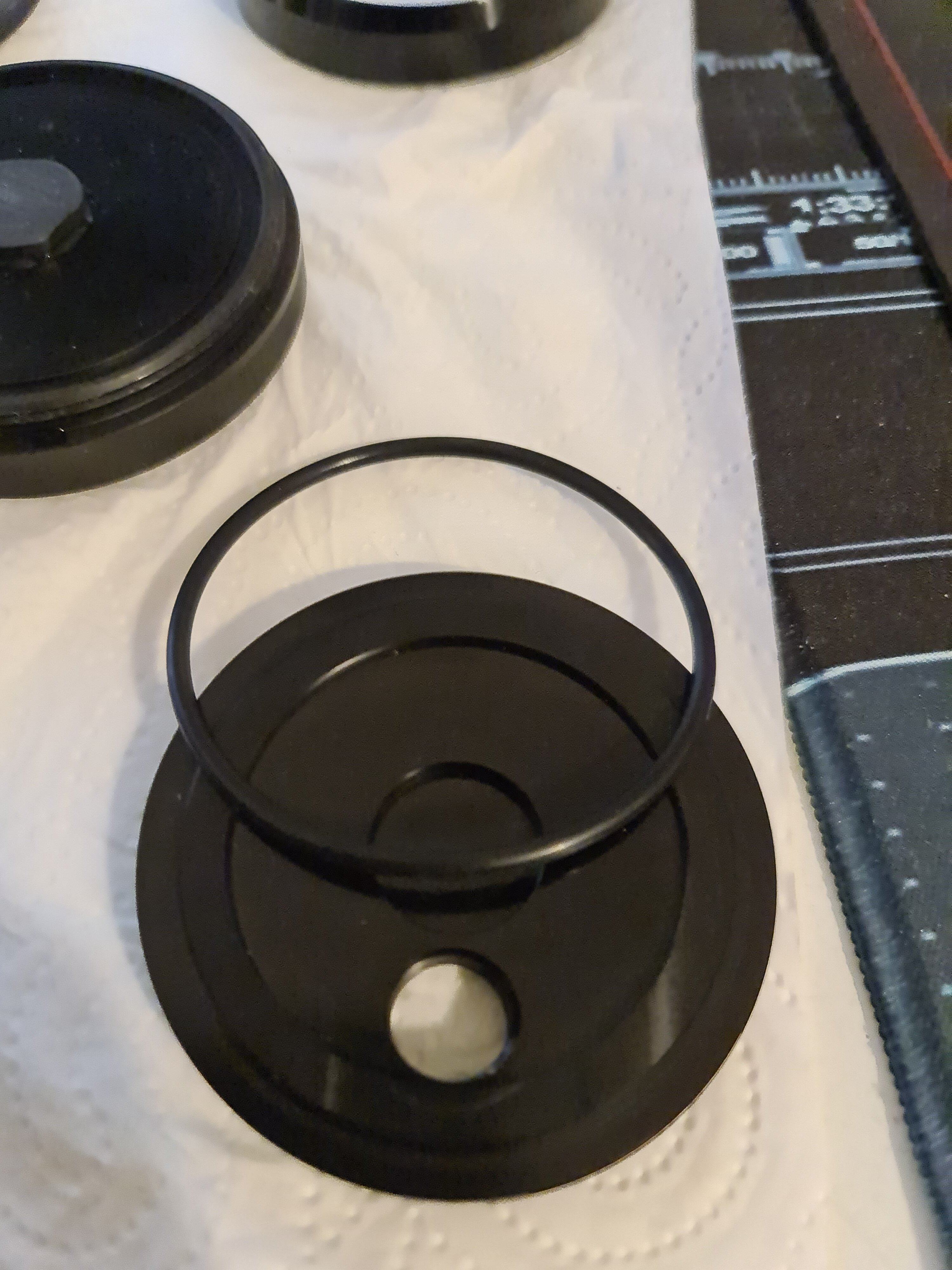

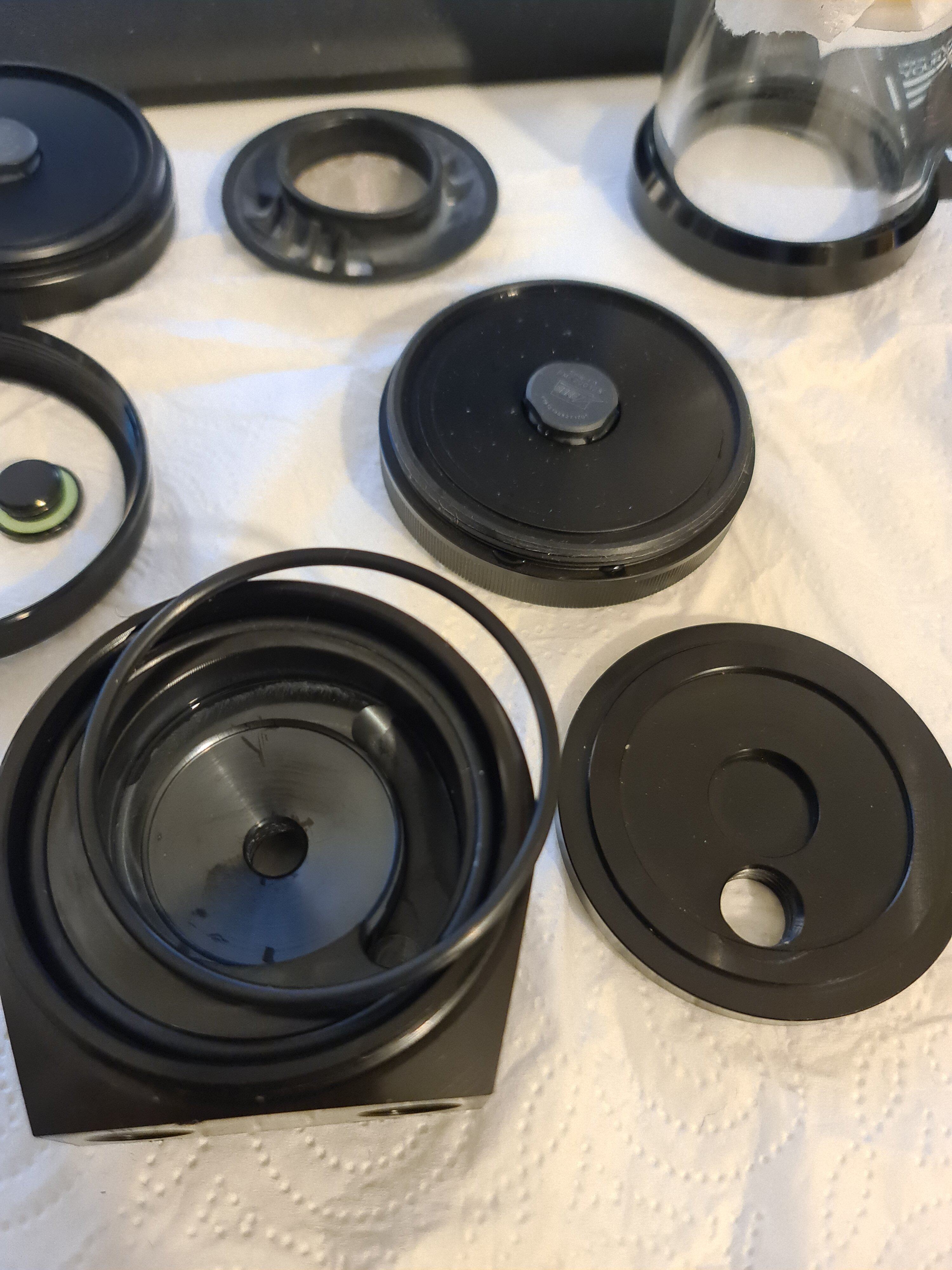

EDIT: Habe mal etwas experimentiert und wenn ich die Dichtungen ersetzen bzw. neue basteln, dann kann ich die Standalone- Bodenplatte vom Leakshield zweckentfremden.
Der O-Ring müsste quasi zwei bis zweieinhalb mal so hoch sein.
Edit2: es passt so wie gedacht und hält bereits dicht.
Nun könnte oben auf die Ultitube noch ein Leakshield oder Multitop, dazu in der Front IN/OUT oder unten IN (hier könnte mal zum befüllen oder ablassen etwas anschliessen).
Oder auf den Kopf stellen, das Multiport wäre dann unten und der LS via Doppelnippel an dem oberen Zugang.
Wenn alles klappt, kann ich das auch anstatt des PET-Flaschen Aufsatzes nehmen (hier kommt es auf einen Probelauf an, da eben die Dichtung als Schwachpunkt für das Bilden das Vakuums im Verdacht steht).

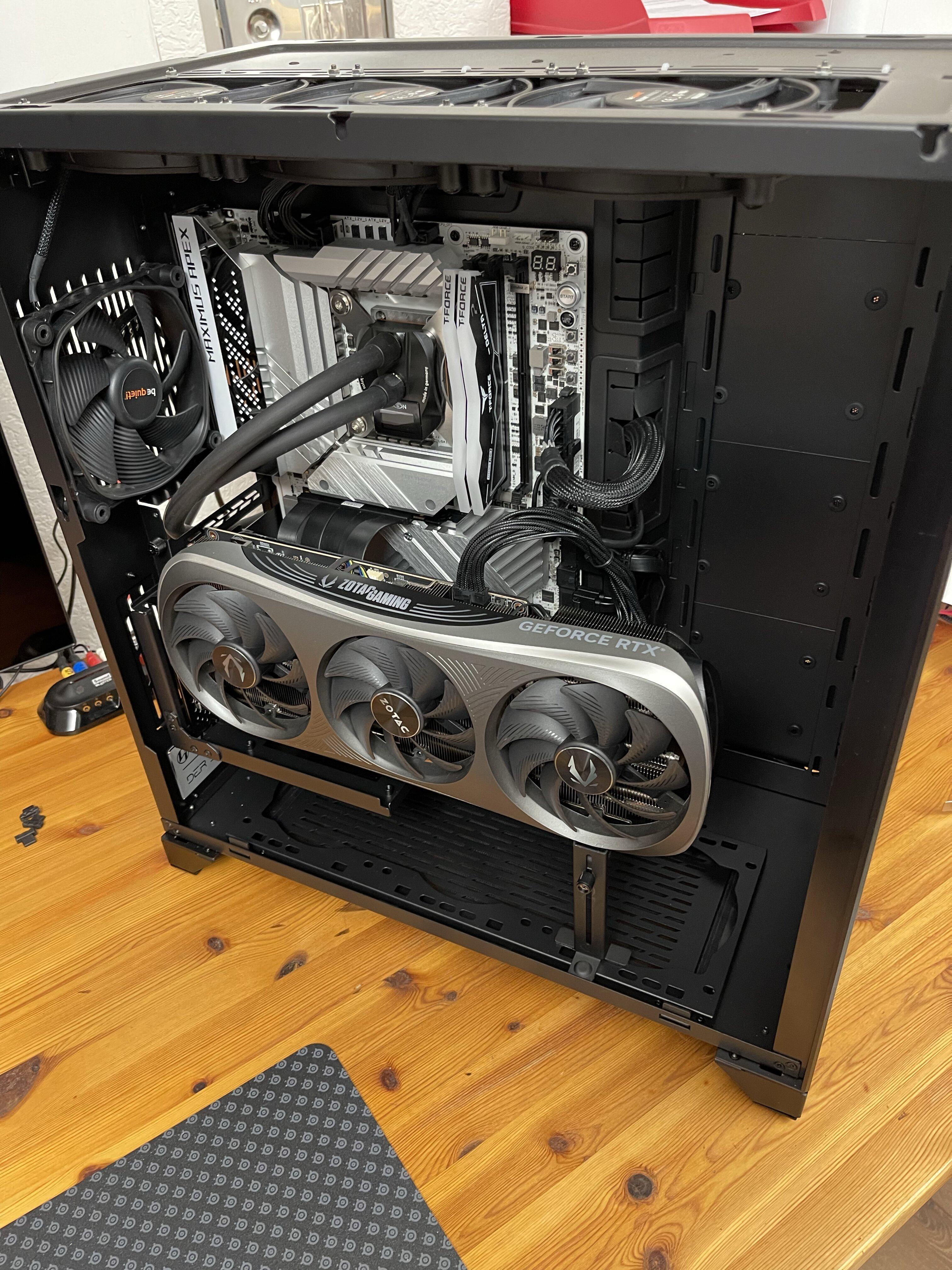

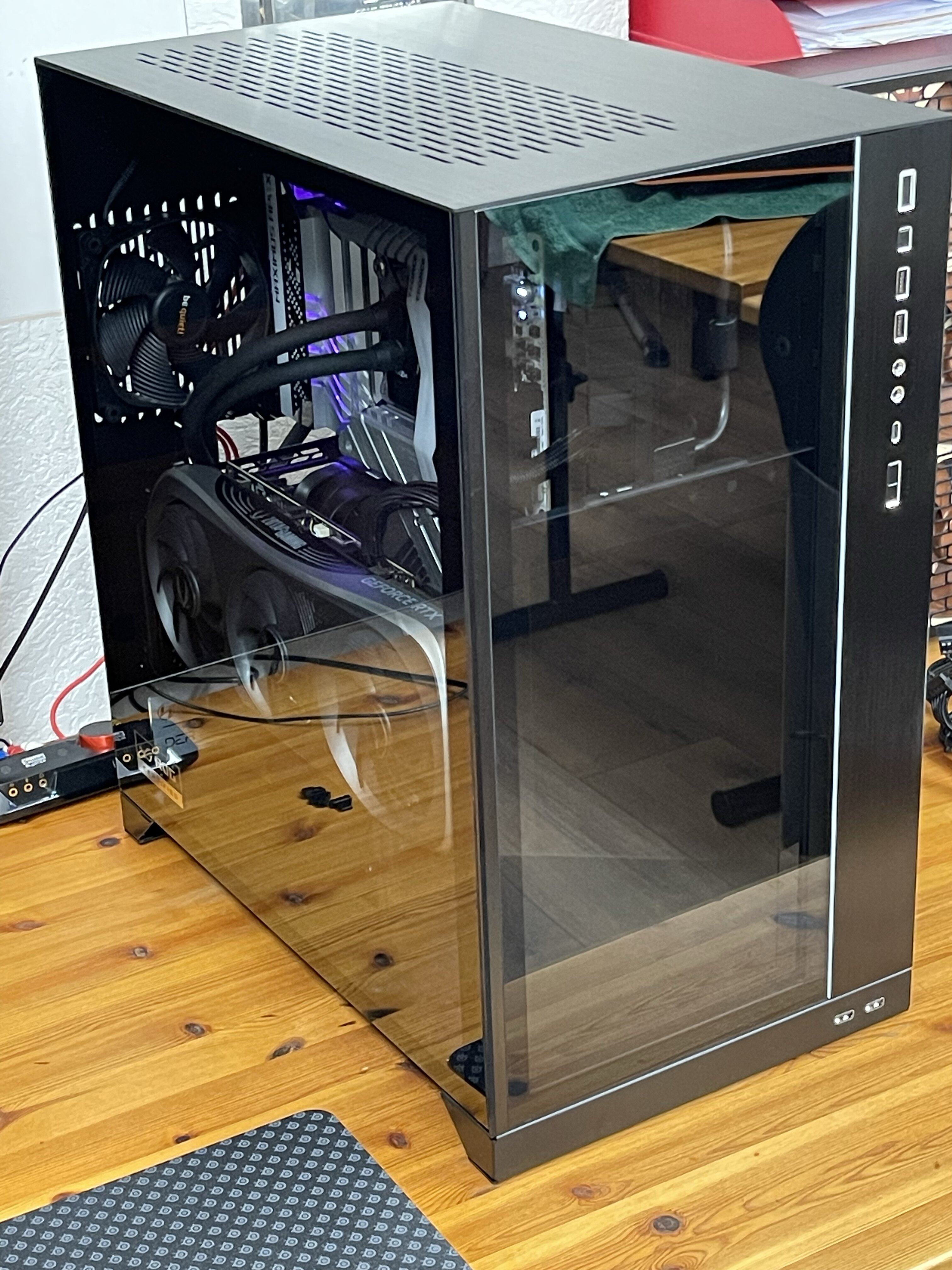

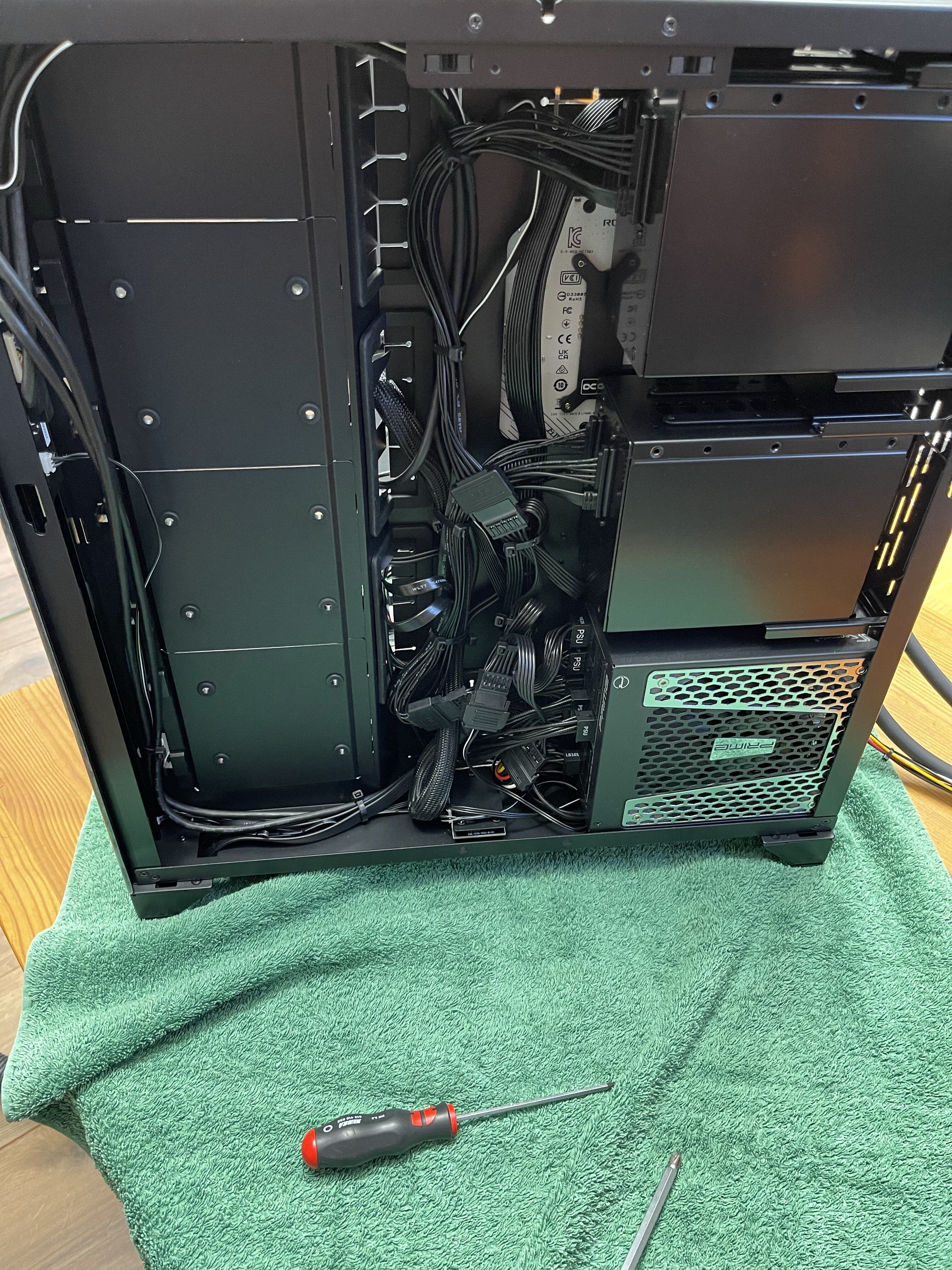

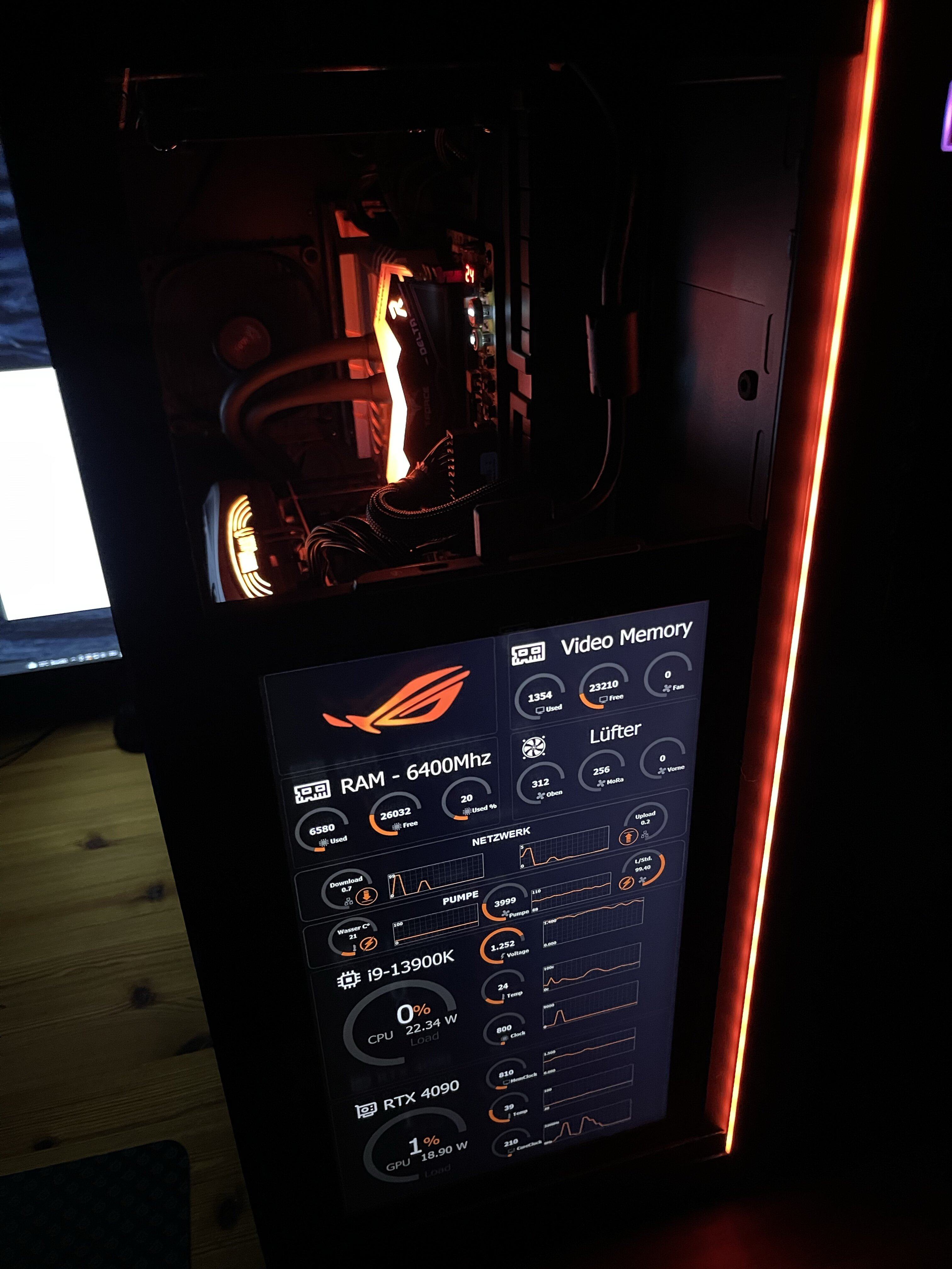

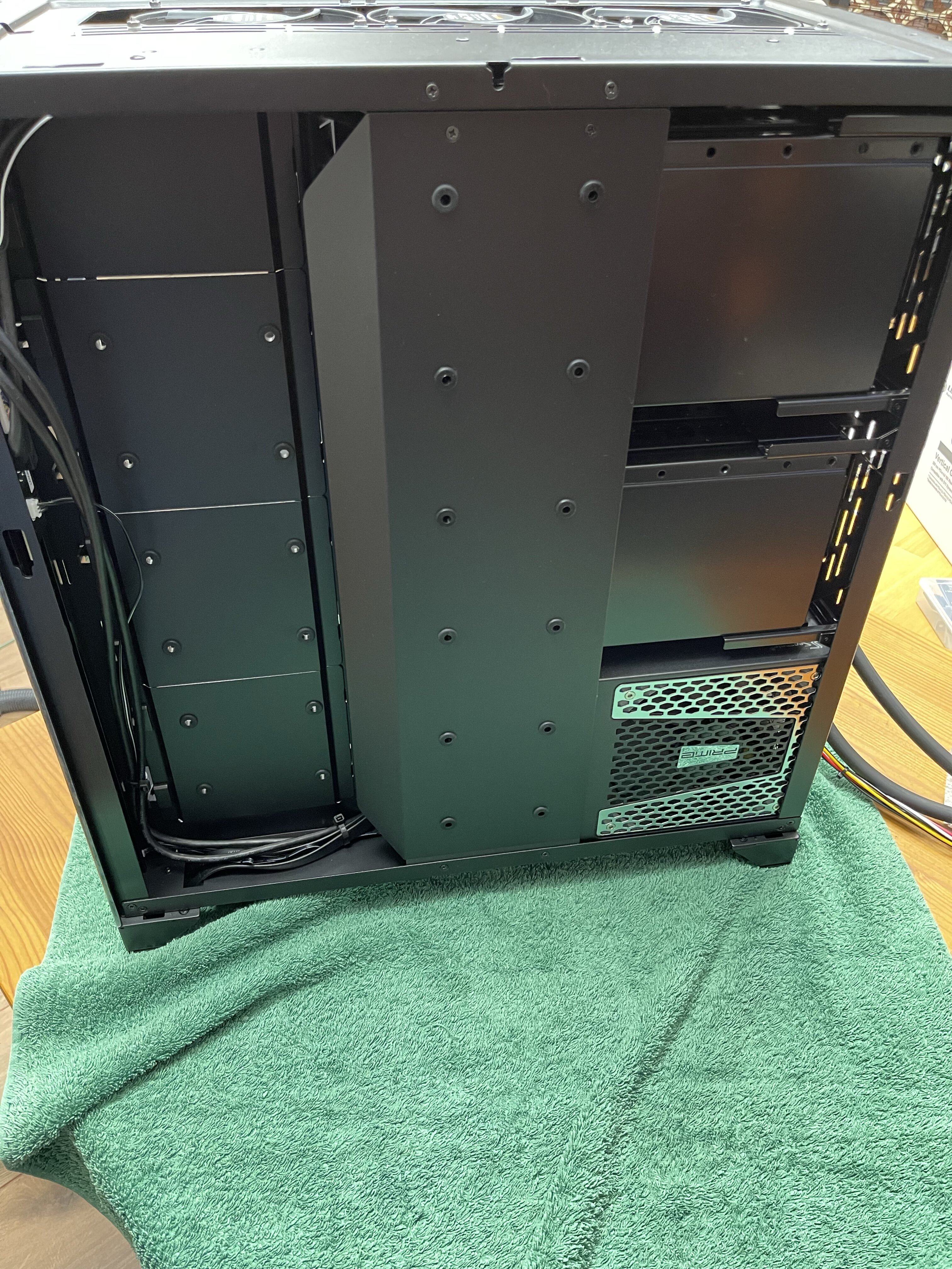

Gestern schonmal ins neue Gehäuse (O11 Dynamic XL) umgezogen, was für ein Akt. Vor allen Dingen das Kabelmanagement, meine Güte. Hat am meisten Zeit gefressen.
Naja, heute mal schauen ob icht die Zotac noch umgebaut bekomme (Frau und Kind rebellieren schon :fresse: ).
Anbei noch ein paar Impressionen. Gar nicht so einfach, ein Case mit spiegelndem Glas zu fotografieren.

mach einfach das Licht im Zimmer aus, so mache ich das wenn es nicht spiegeln darf.

Habe die Pumpe aus dem Pumpentop entfernt und kann die Ultitube nun als Standalone nutzen ohne Anschlüsse zu verlieren.
Mit dem Multitop sogar um 180 Grad gedreht alles nutzbar, ebenso mit Mulitop+ Leakshield (hier leider nicht als Standalone da ich das Standalone LS Teil zum basteln genutzt habe^^).
Ich kann den AGB nun drehen und habe viele IN/OUT Möglichkeiten, mit dem LS kann ich damit theoretisch sogar befüllen und ablassen (würde sowas wie die PET-Ablassgeschichte ersetzen), das muss ich aber noch testen.
Als manuelle Befüllhilfe mit QD3 ist es bereits jetzt schon nutzbar.
