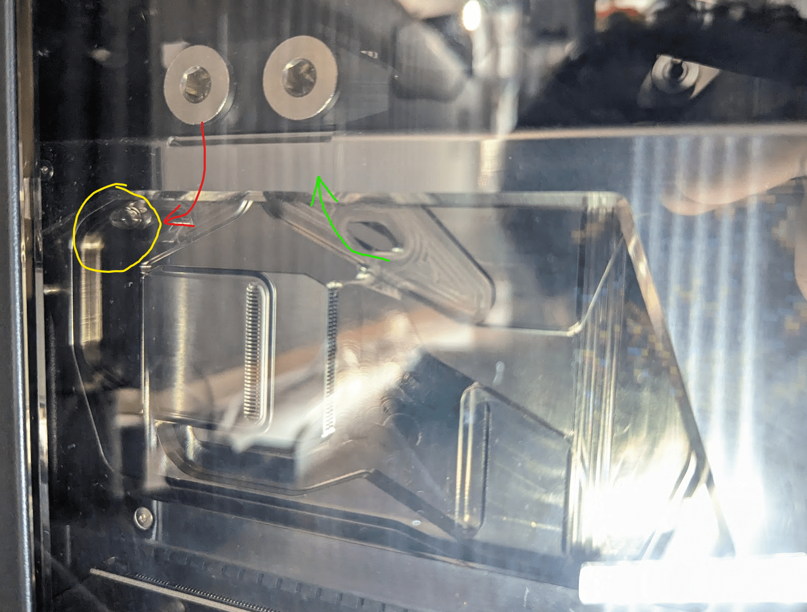

hab ne scheiß Blase in meinem GPU-Kühler und krieg sie so im Stand nicht weg alleine durch variieren der Flussgeschwindigkeit...
GPU ist vertikal verbaut
damit die Blase verschwindet müsste ich den Rechner einmal um 360° im Uhrzeigersinn drehen
aber das ist weniger eine Option finde ich
dachte dann daran, dass ich den Rechner auf die Seite lege, sodass die Blase gegen das Plexi "drückt".
und dann den Rechner vorne abheben, sodass sie dann im Bild gesehen nach rechts abhaut.
hab aber etwas Schiss das während dem Betrieb zu machen, weil sonst wahrscheinlich die Pumpe leerläuft...
Hatte das bei meiner GPU so ähnlich und hab den Tower "nur" auf beide Seite hin- und hergelegt, bis die Blase weg war.
Pumpe und AGB waren aber auch so fest, das da nichts passieren konnte.
Alles im Betrieb.
Ich hab meine im O11D Mini auch vertikal und das Gehäuse dann einmal um 360Grad gedreht, damit kam die Blase dann raus. Anders ausser mit kippen wird es nicht gehen.
Es macht aber auch nichts, wenn du sie dort lässt, da es kaum einen messbaren Temperaturunterschied geben wird an solche einer "unbedeutenden" Stelle.

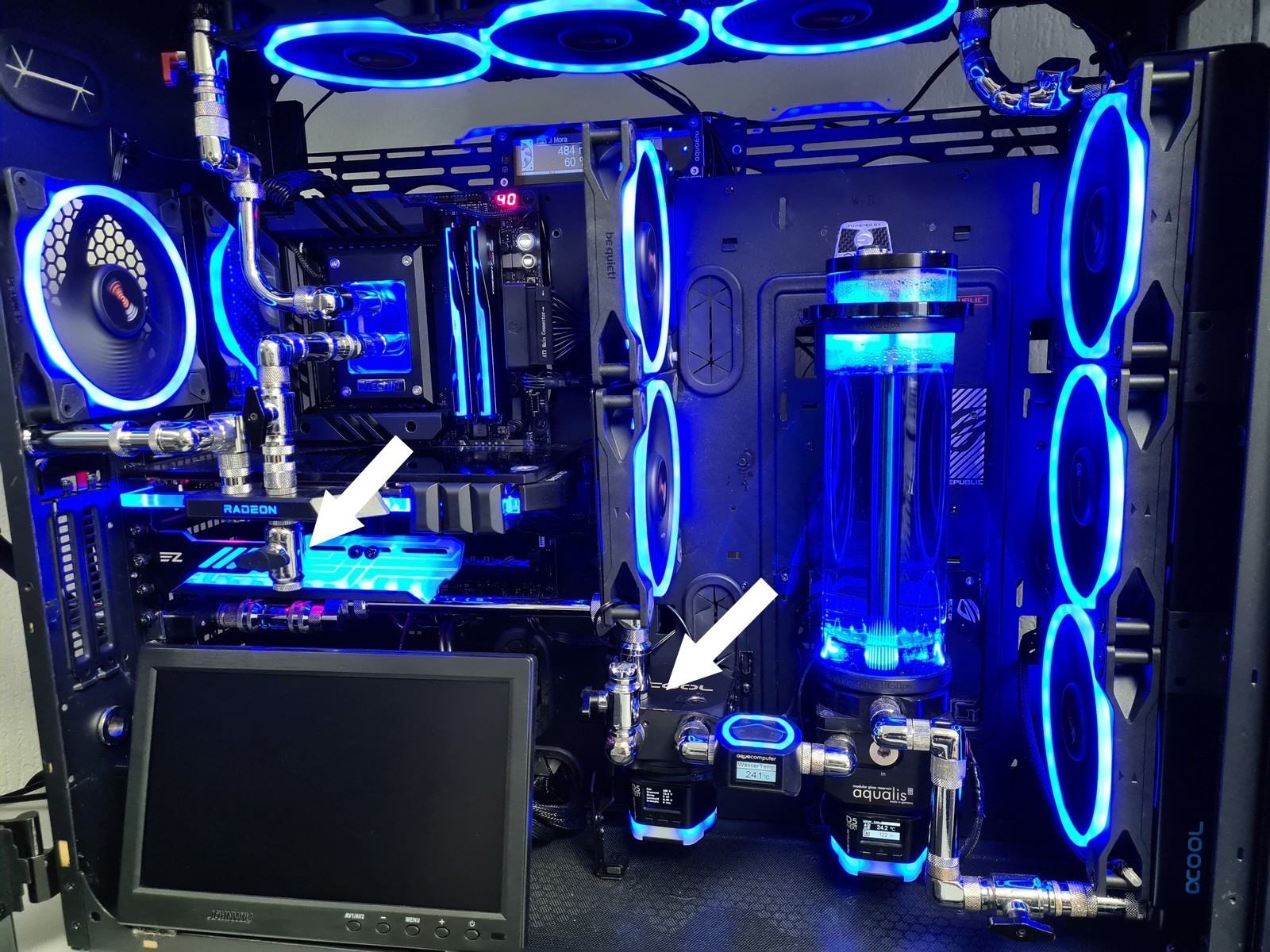

Mal eine andere Frage, wie lasst ihr euer Wasser ab?
Habe eine Slotblende am PC wo es zum MoRa geht, ansonsten langt es wenn du an einem tiefen Punkt 1 Paar Schnellkupplungen verbaust, dann ein Gegenpaar mit Schlauch ansteckst, davon eins in den Kanister und ins andere Ende hineinpusten.
Oder je nach Loop unten öffnen, oben öffnen und den Rest die Schwerkraft machen lassen.
Gibt viele Möglichkeiten.
ab mittlere Lüfter rechts oder links je nachdem auf welche Seite ich arbeiten will. Demnächst wird links umgebaut. Es geht einmal direkt über das Kugelventil und oder nach außen über die Schnellverschlüsse. Schlauch dran Ventile öffnen, feddich.
