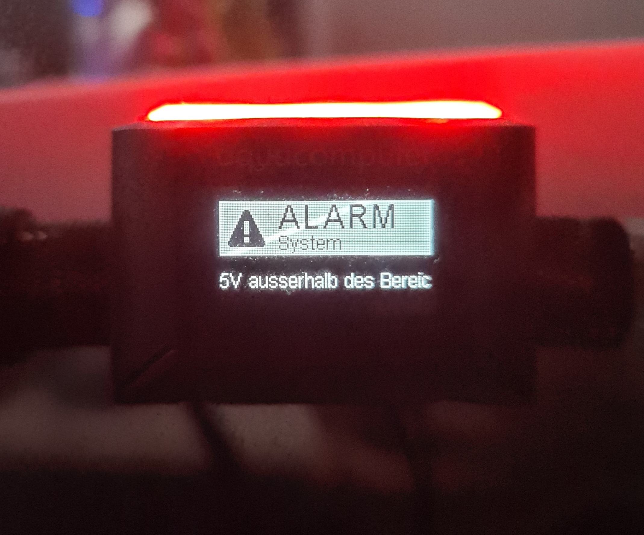

Hat jemand eine Idee wie ich den High Flow Next in den Griff bekommen kann?
Der piept willkürlich mal kurz, mal 3x und mal 3 Minuten am Stück.
Fehlermeldung lautet soviel wie 5V ausserhalb des Bereichs, hatte das Multimeter angesteckt und er hat konstant 5,03V anliegend gemessen.
Die Warnung kann ich nicht deaktivieren.
Die einzige Änderung war, dass ich den Hubby7 woanders verbaut und mit Adaptern via Strom versorge Neutrik > Sata >Hubby7 und nach dem Umbau >Neutrik > Sata > Sata > Hubby
Der DFN ist das einzige Gerät, das aktuell nervt und das auch erst Wochen nach dem Umbau.
5,3V sind außerhalb der ATX Spec von +-5%.
Sollte 5,03 heissen+- Messtoleranz da ich das Multimeter schlecht dran bekomme schwankt es mit den Werten.
Habe evtl. einen Fehler gefunden, das USB zu mini Stecker Kabel ist aussen durch die Blende des MoRa stark gequetscht, anstatt durch die Durchführung zu verlaufen.
Wobei das vorher aber nicht der Fall war mit dem Alarm.

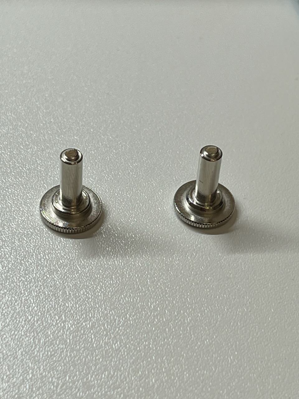

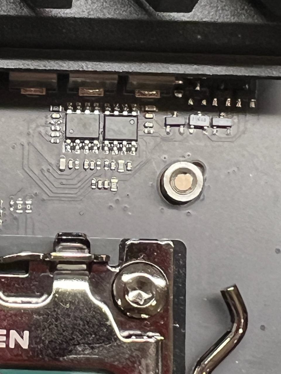

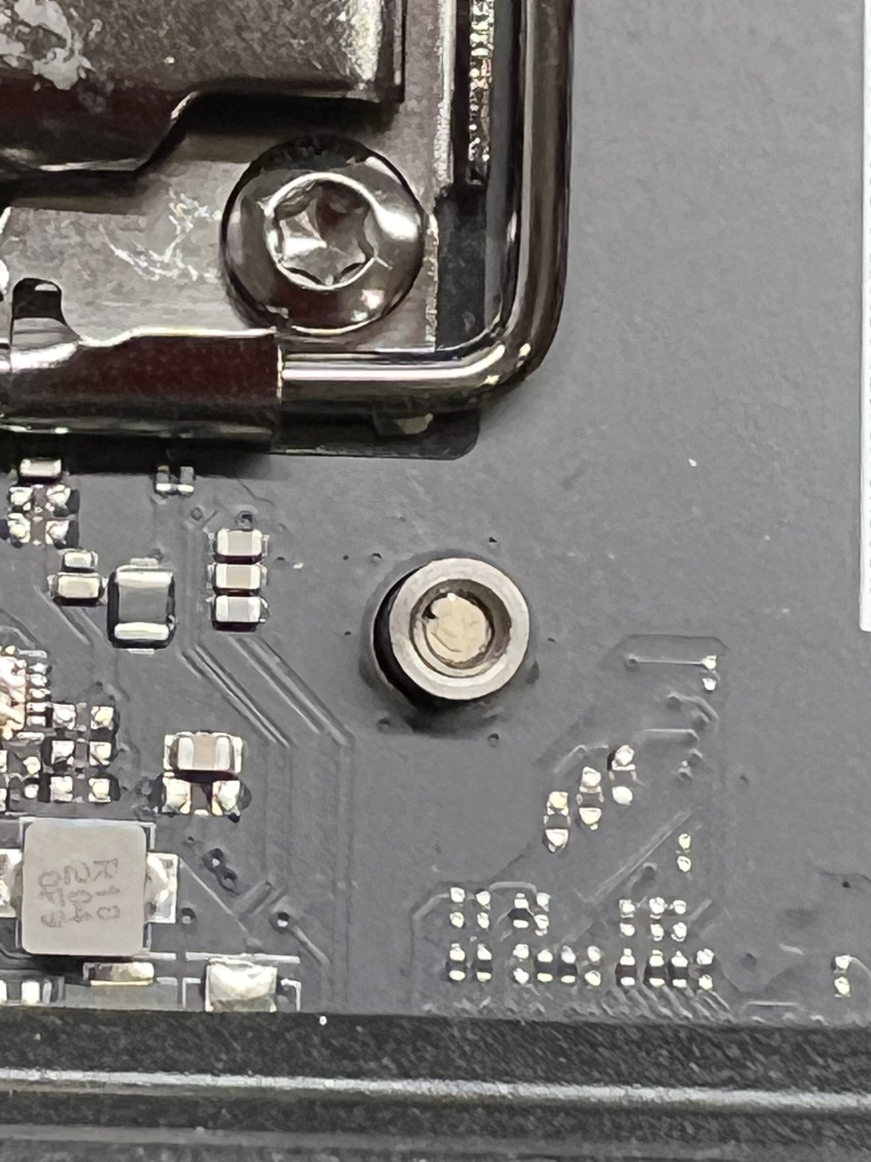

Ich bin gerade dabei mein System zu erneuern. Es liegt gerade alles mehr oder weniger zerlegt vor mir um einen 7950x in einem Asus ROG Crosshair X670 Hero einzubauen. Hab mir sogar extra das "Sockel AM4/AM5" Umrüstet von Aquacoomputer bestellt um die Kühlerposition noch etwas zu optimieren und naja:
Ja, ich weiß nach ganz fest kommt ab, aber ich habe die Schrauben nur handfest angezogen und bin nicht anders vorgegangen als sonst auch. Allerdings sind die gezeigten Schrauben aus dem Umrüstkit und nicht die Schrauben welche dem Cuplex Kryos Next beilagen.
Hat jemand eine Idee wie ich die abgerissenen Gewinde aus der Backplate entfernen kann ohne eine neue bei Asus zu bestellen?
Wäre es ein AM4 MB würde ich einfach eine der anderen Backplates nehmen die ich hier noch so rumfliegen habe. Bei AM5 hab ich aber einerseits keinen Ersatz und andererseits muß ich mir erstmal Werkzeug besorgen um die Halterung vom MB abschrauben zu können, da der Haltemechanismus auch mit der Backplate verschraubt ist.
Ich muss übrigens sagen, dass ich das Umrüstkit nicht nochmal kaufen würde. Die angepassten Halterungen sind nicht einmal korrekt entgratet, die beigelegte Anleitung ist sehr dürftig und ich gehe mal davon aus das die Schrauben jetzt auch nicht so prall sind wenn sie einfach so abreißen, obwohl ich den Kühler nicht sonderlich anders montiert habe als schon ein halbes dutzend Mal davor.
Ohne zusätzliches Werkzeug (passenden dünnen Bohrer, Linksrausdreher, Windeisen) vmtl. leider gar nicht und auch dafür solltest die Backplate natürlich abnehmen.
Natürlich richtig ärgerlich! Aber ich würde einfach ne neue Backplate ordern, wenn du die Möglichkeit hast.

AM Kabel liegt das mit dem High Flow Next also doch nicht, habe das alte weiter angesteckt, da der Strom direkt vom NT kommt ist auch alles okay.
Am Hubby sitzen nur der HFN und der Alarm ist nach abstecken vom Strom lange weg, dann willkürlich.. merkwürdig.
Später nochmal alle Stecker prüfen.
Schon seltsam, ansonsten Mal AC kontaktieren. Die sollten eigentlich wissen an was es liegt bzw. wie man es beheben kann.

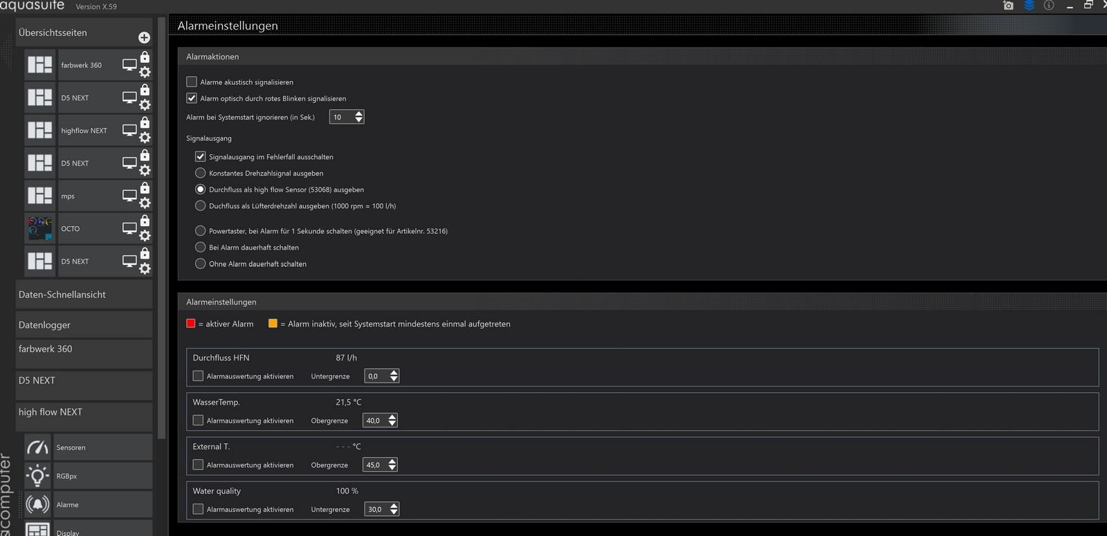

Hast Du was in den Alarmeinstellungen zu eng eingestellt. So sehen meine aus bei mir habe ich noch keinen Alarm gesehen.
Solch einen Alarm gibt es nicht!
Die Meldung für Spannungen sind unantastbar im Gerät verankert.
Hatte ja zuvor auch bald 2 Jahre keinen Alarm, ausser ich habe etwas falsch eingestellt, oder es war mal eine Ausnahme nach dem basteln.
Durchfluss als High Flow Sensor 53068 ausgeben.. die Artikelnummer gibt es doch schon lange nicht mehr.
Da langt doch die standard "konstantes Drehzahlsignal ausgeben"
Oder nutzt du den Sensor, um ihn irgendwo auszugeben und abzulesen?

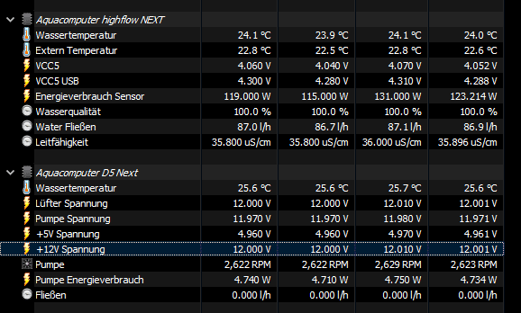

Nun zeigt mir sogar eine ältere Version von HWInfo an, dass da keine 5V mehr anliegen.
5v habe ich auch nicht, HWinfo bei mir. Vielleicht hat der ne Macke und muss ausgetauscht werden. Garantie und so! Oder haste Hand angelegt, dann wirds schwierig.
