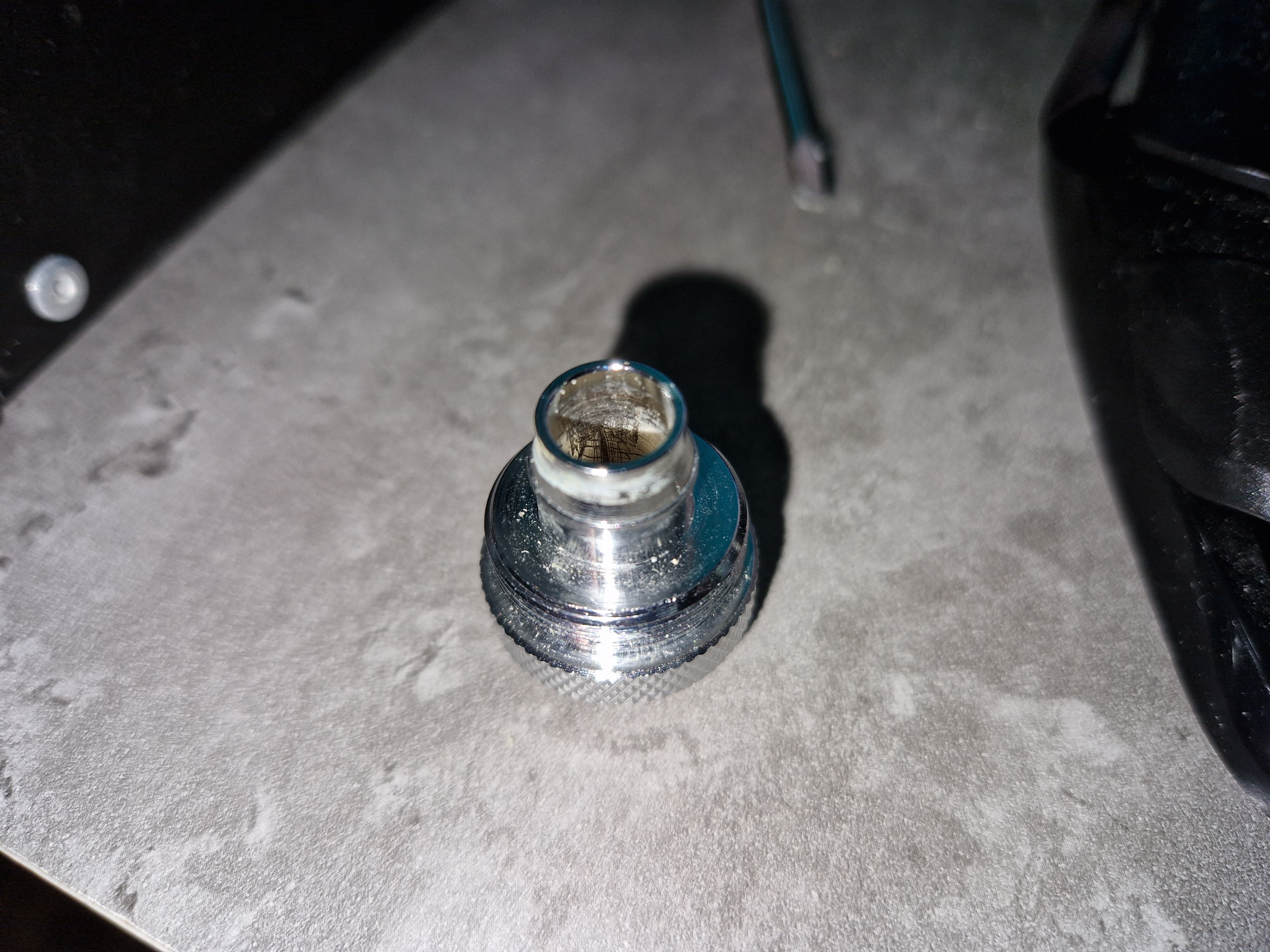

Tatsächlich. Ich habe hier ne ganze Menge Fittinge liegen, die nicht vernickelt sind. Insbesondere die genannten von Alphacool.
Auf den Bild ist einer von Alphacool. Und ich habe noch viele andere. Auch welche mit 8/10 von Landefeld und Alphacool vor über 10 Jahren. Zeigt doch mal ein Bild von deinen angeblich innen nicht beschichteten Anschlüssen von Alphacool.

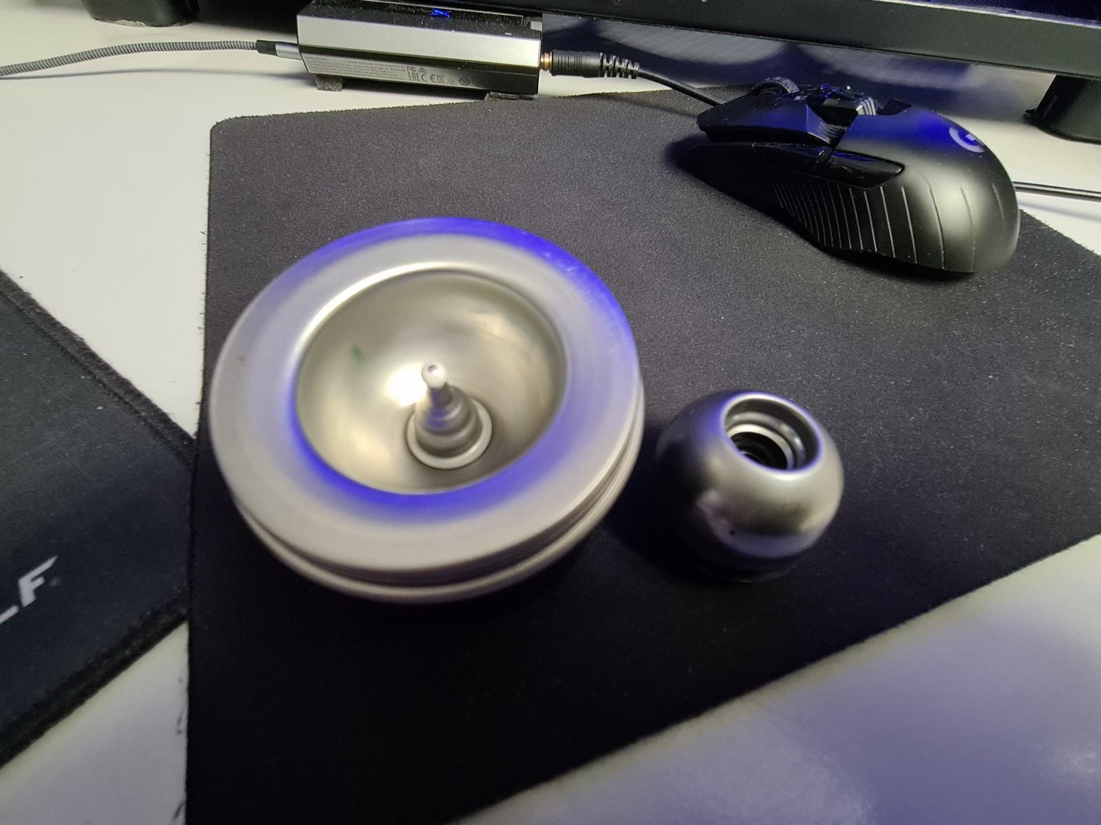

Ich fange mal mit dem kleinsten Teil einer D5 Pumpe an, das wäre die Achse mit dem Porzelankopf, Edelstahl wo finde ich denn da die Werkstoffnummer? Dann hätten wir den Rotor auch keine Werkstoffnummer usw.............
Ja und die Innenseite (Rotorlagergehäuse) wird bekanntlich nicht vom Wasser umströmt, das Wasser steht da nur. Stellt sich nur die Frage vorher Du die Kenntnis nimmst, das es genau Edelstahl sein soll? Liegt der Vermutung natürlich nahe, ist ja ein Stahlblech wenn man es anfässt und Edelstahl ist bekanntlich Korrosion etc. zu empfehlen.
Aber trotzdem, vorher die genaue Kenntnis das es sich um Edelstahl handelt, Datenblatt etc. ?
