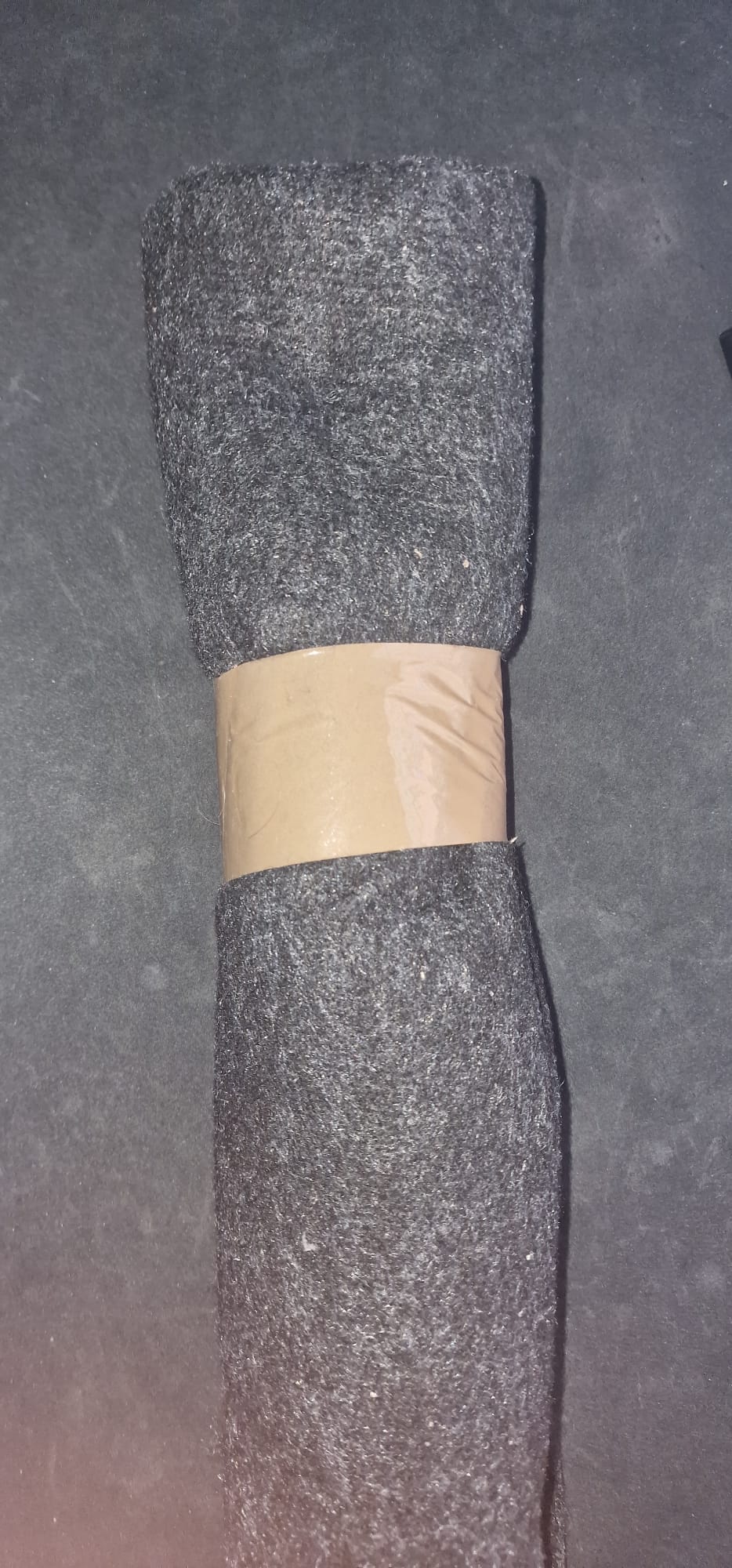

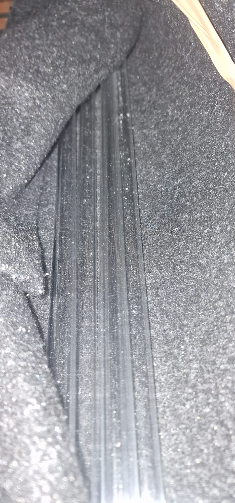

Sowas taugt mMn nichts. Ich habe es selbst getestet. Hatte mir seinerzeit welche über eBay bestellt.
Sind total zerkratzt hier angekommen, schon fast "stumpf" weil so viel Kratzer drauf waren. Die "billigen" Tubes werden nicht einzeln verpackt sondern lagern lose und werden mit einem Gummiband zusammengehalten verschickt. Kann´s also nicht empfehlen. Um sich am Tube biegen zu üben reichts jedoch allemal....
Meine Erfahrung sagt mir was anderes.
Übrigens ist nicht die erste Bestellung gewesen ;)

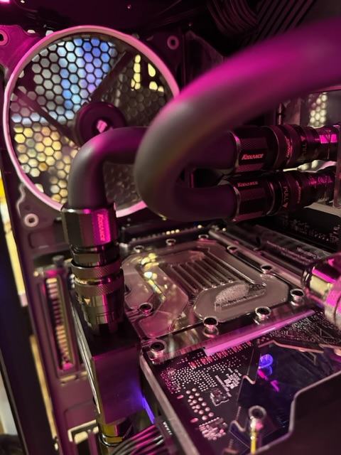

Hiho
Jemand nen tip wie ich diesen knick ( -50l/h Flow 🫣 ) am besten löse?
Einfach ein normaler kurzer Anschluss auf die Grafikkarte sollte schon reichen.
Oder ein Winkel drauf geschraubt geht bestimmt auch. Musst halt mit einem kurzen Nippel bisl verlängern.
Ich würde mal versuchen eine Hardtube in den Schlauch zu bauen.
Kurze Verlängerung und 45 Grad Winkel

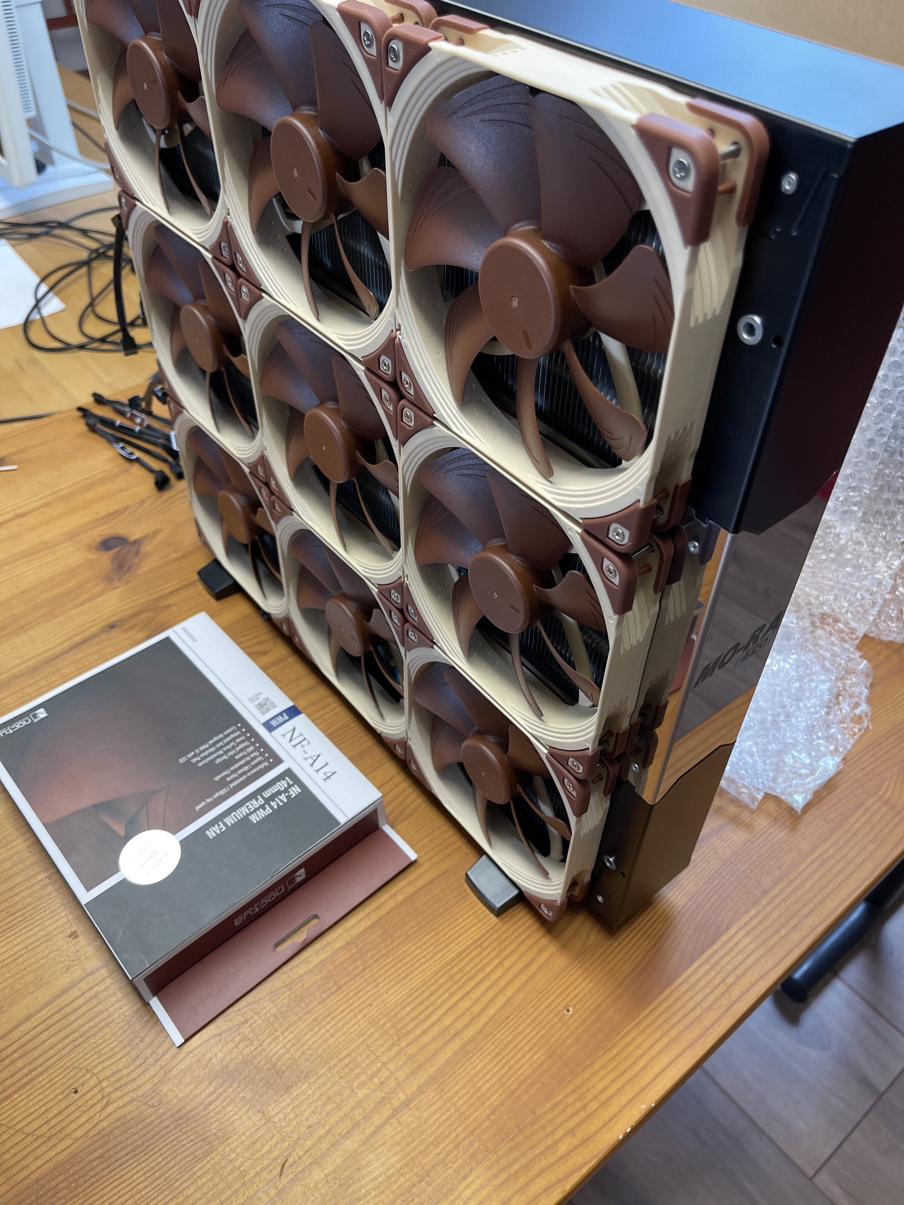

Da meine Kiste immer nur mit 60-70 l/h läuft, habe ich gerade mal 100% ausprobiert.
Mit 4,5m Schlauch, 1x Mo-Ra und 2x Graka komme ich mit 2x D5N auf 155 l/h max. Wobei die Kiste jetzt seit ca. 1,5 Jahren ohne Wasserwechsel durchfaltet. Da sind Deine Werte vergleichsweise sogar ganz prima 😅
Ich meine ich hatte mit einer D5 Next ~180L.
Der Rechner steht immer noch auf dem Küchentresen und ich bin jetzt schon am überlegen ob ich nicht einfach alles intern verbaue. :d An die Entkopplung muss ich auch nochmal ran, das wäre intern mit stehendem Top natürlich viiieeel eeinfacher. Genug Platz wäre im Case allemal.
Edit: Im Prinzip hätte ich sogar alle Teile da.
Na, dann mal fröhliche Nachtschicht 🤣
Sooo, der Umbau auf Dual D5 Next mit Messingtop ist abgeschlossen und fast 400€ später ist die Pumpe genauso laut wie vorher am HK Tube. :fresse:
Was mich zu der Vermutung bringt, dass ggf. gar nicht die Pumpe + HK Tube das Problem ist, sondern der Mora als Resonanzkörper?
Hab an der oben beschriebenen Kiste auch nen HK mit D5N am Mo-Ra. Die kann ich nicht über 10% laufen lassen, wenn ich Ruhe möchte.
Die interne D5N mit Messingtop kann ich bis etwa 45% laufen lassen, bis sie beginnt ganz leicht zu stören.
Ich werde zumindest zukünftig daher keine externen Pumpen mehr verbauen, bzw. auch grundsätzlich keine mehr an AGBs.
Lange Rede, kurzer Sinn: ich befürchte, Du könntest Recht haben 🤔
Ja, genauso ist es mit meiner Next (bzw jetzt mit beiden) auch, aktuell laufen die beiden auf 5%.
