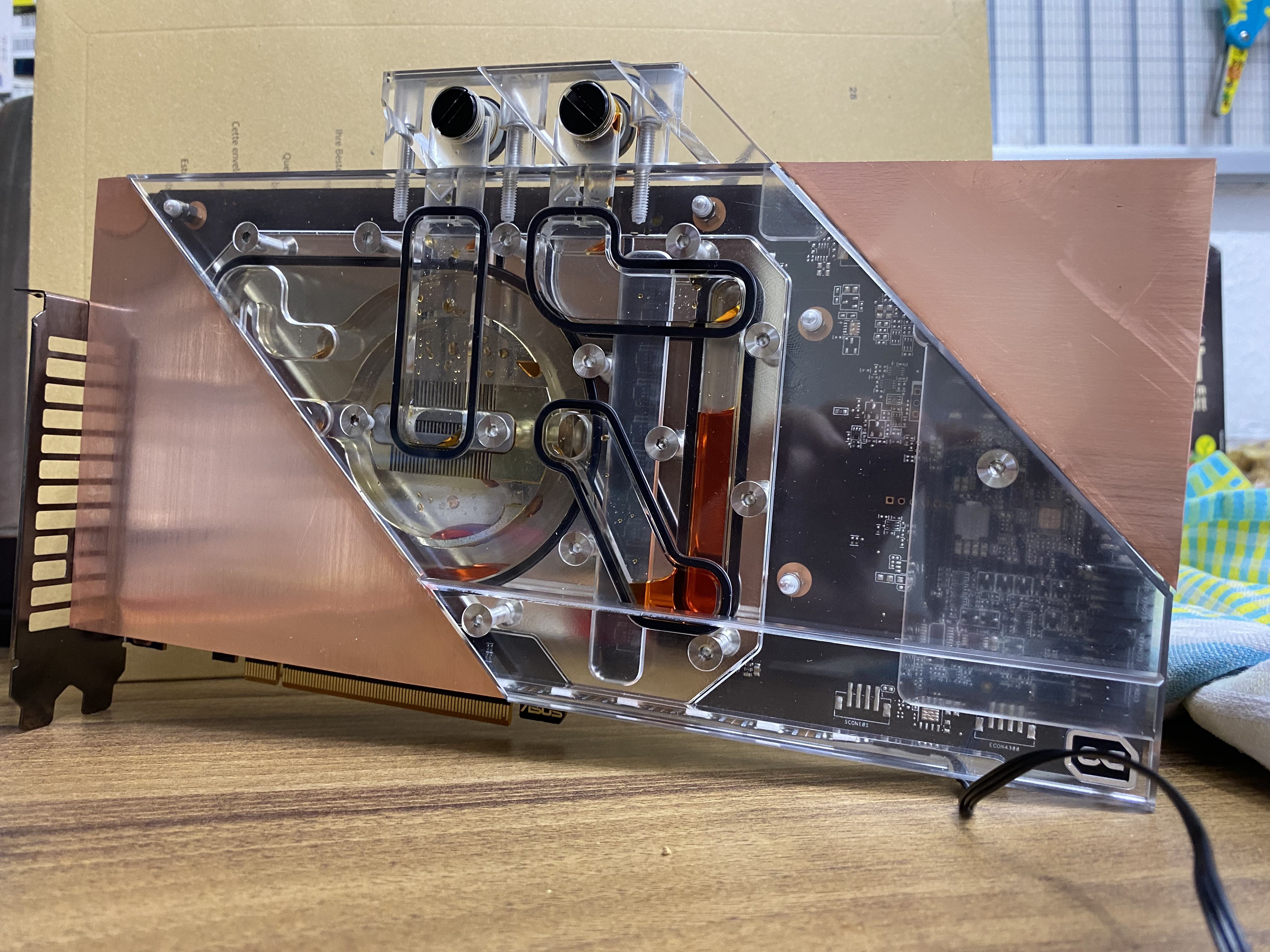

Wie macht ihr denn eigentlich eure GPU-Blöcke sauber, ohne sie auseinanderzunehmen?
Einfach nur destilliertes Wasser? Oder kann man da irgendnen Reinigungszeug reinmachen was nich Nickel, Schrauben oder Gummis angreift?
Hab nämlich gesehen, dass sich aufg der rechten Seite oben und unden n bisschen Schmuh abgesetzt hat nach den 2 Jahren, was ich gerne vorm Verkauf wegkriegen würde,
Doch auseinandergenommen verkauft sich schlechter ^^"
Zumal das Wasser ja da eigentlich garnich hin soll, die "Führung" is ja davor :rolleyes2:

Meinst du innerhalb der Gummidichtung? Da soll es doch hin, sonst wäre der Block undicht... Sieht man den Schmutz denn, wenn es mit Flüssigkeit gefüllt ist?
Das würde ich mit destilliertem Wasser spülen und keinesfalls irgendwelche Reiniger nehmen... Außerdem würde ich den Block auch füllen und dann schließen damit nichts eintrocknet, so verkaufe ich meine Blöcke auch immer, zu 70% gefüllt
Najo, bei rotem Wasser und roter Beleuchtung war es mir nicht so aufgefallen.
Habs jetzt paar mal manuell mit destilliertem Wasser gespült, hab jetzt nicht das Gefühl als das es wirklich in die Ecken eindringt (wie dann mein rotes Kühlerwasser da hin kam.. Durch den Druck? Durch die vertikale Montage? kein Plan)
Aktuell siehts so aus:
Wenn also nicht irgendwer noch nen Tipp hat dann werd ichs wohl so verkaufen.
Hab jetzt kein Bock das Ding auseinander zu nehmen und zu reinigen, nur dass es dann heißt es sei undicht :/
Sauber bekommst du das nur durchs Öffnen, sonst keine Chance.
Finds aber ok wie du es sauber gemacht hast.

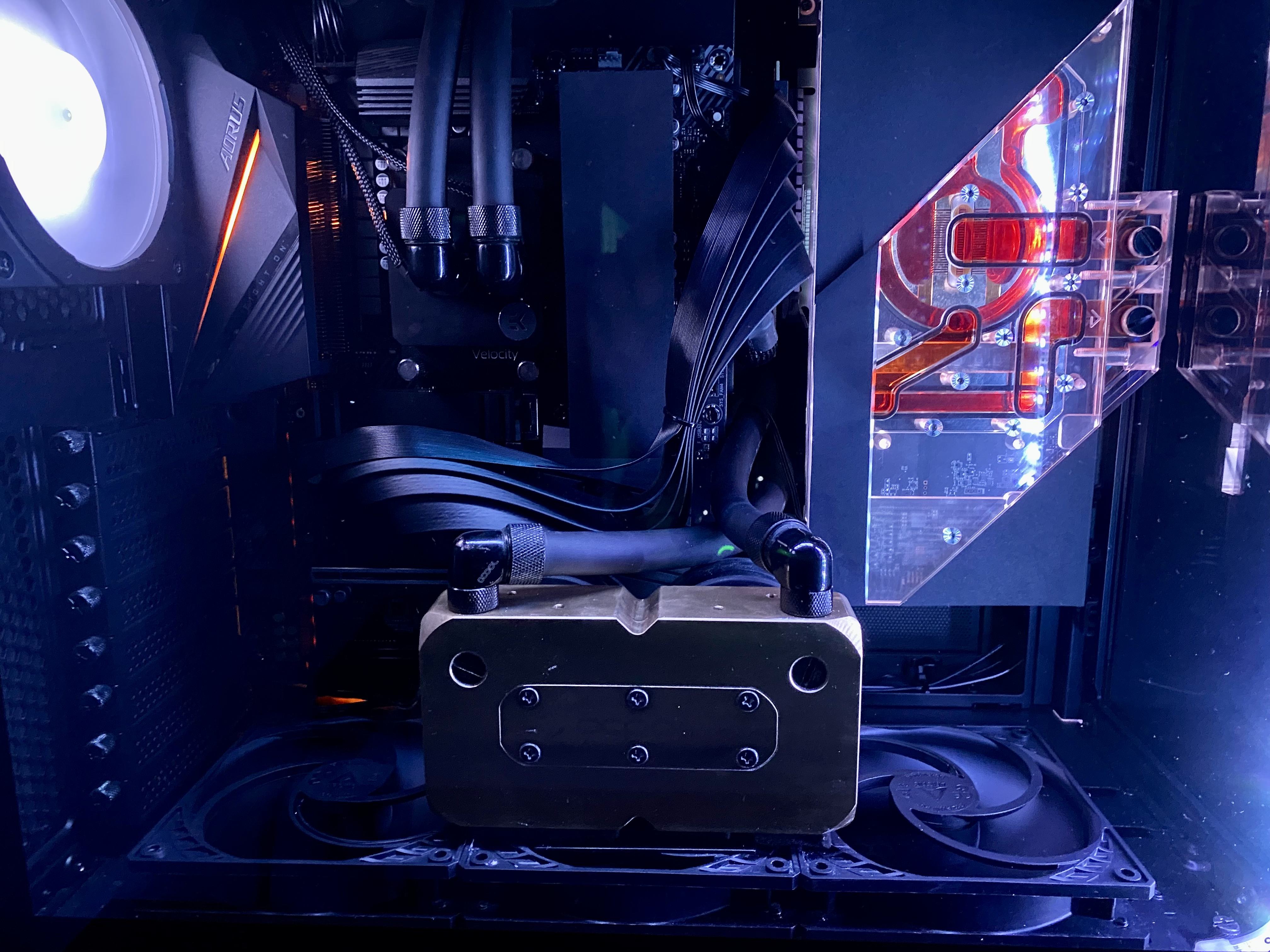

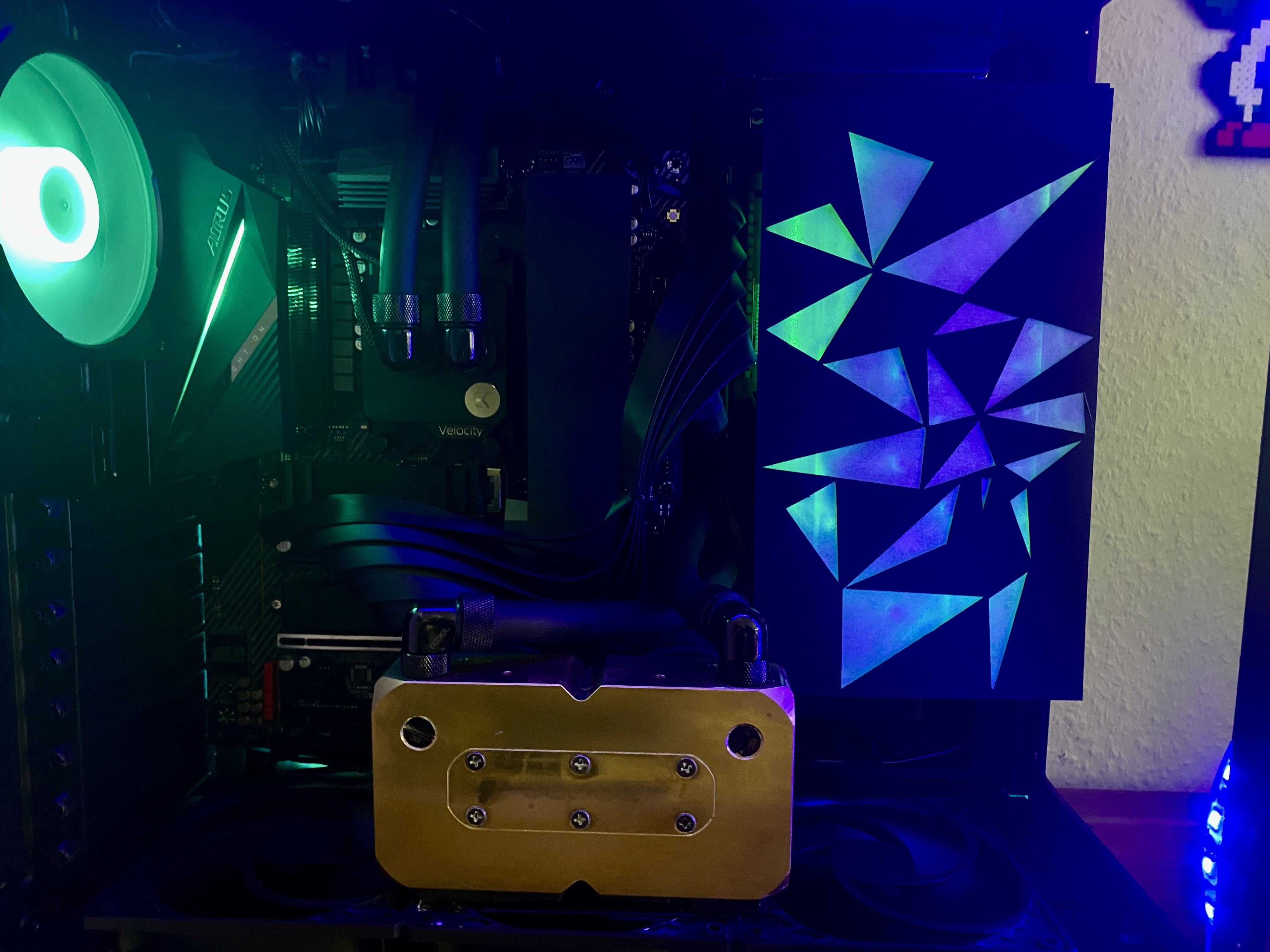

Kannst du mal ein Bild von der Distro posten. Wie gesagt, ich habe zwei Stück und bei weitem nicht solche Einbußen.
Hab den Alphacool auf meiner TUF6800XT
Kann nicht klagen. Gute Temperaturen liefert er.
Ist halt ein Acryl Bomber…aber da hab ich selbst mehrfach hand angelegt ;)
Hab nochmal alles zusammen gebaut, Pumpe war jetzt mal ab und neu dran ..
Tada, 100l/h bei Vollast und ca 45l/h bei 30% .
Was da nun da Problem war... keine Ahnung. Vllt haben die knapp 200l/h mal alles gespült.
Wassertemp liegt zwar immer noch bei ca 41°C, aber das sollte erstmal passen.
Werd aber wohl doch noch die Option Mora einfließen lassen, aber erstmal kann ich so einigermaßen zocken.

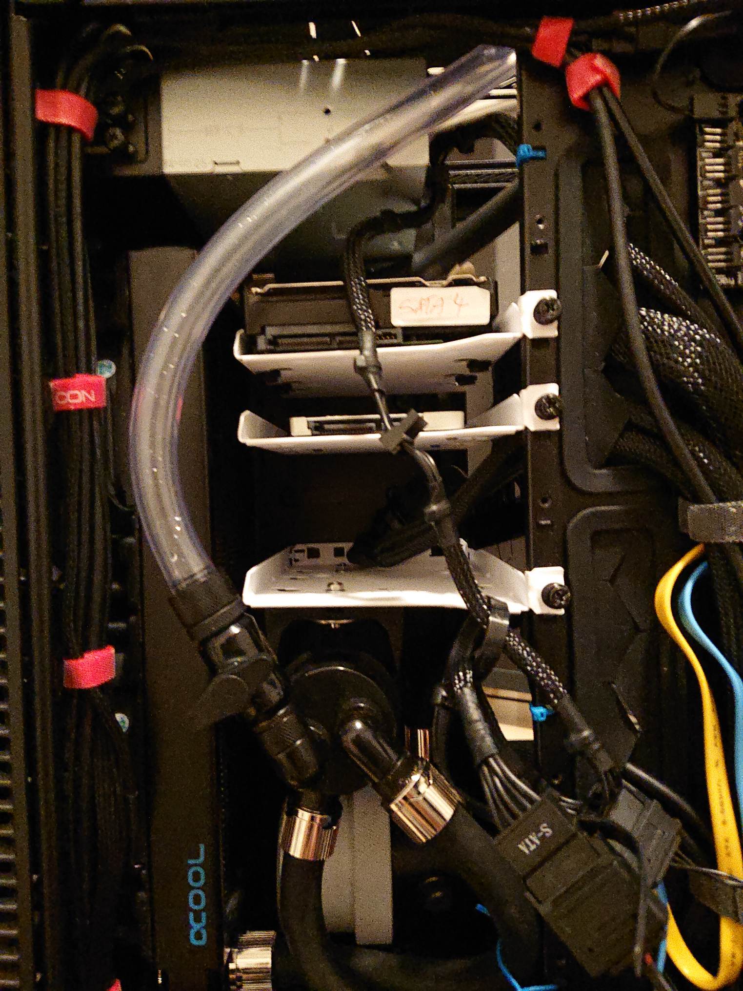

Ich habe meine (erste) Wasserkühlung jetzt befüllt. Leider scheint mein AGB nicht für ein liegenden Betrieb geeignet (die Pumpe zieht ein paar LuftBläschen mit). Ich habe die WaKü jetzt randvoll gemacht, stellt das ein Problem mit Wärmeausdehnung dar? Ich gehe von lediglich geringen Mengen Restluft in den Radis aus...
Der transparente Schlauch war eigentlich nur zum Befüllen gedacht. Ich könnte den natürlichen mit 10 oder 20 cm dran lassen und einen Stopfen draufmachen als Expansionsraum.
Hast Du Platz für eine Druckausgleichsmembran? Das würde das Problem entschärfen. Allerdings hab ich Waküs ohne Druckausgleich im Dauerbetrieb - die haben keine Probleme gemacht bisher. Allerdings verzichte ich auf drehbare Winkel und andere Sachen, die undicht werden könnten.
