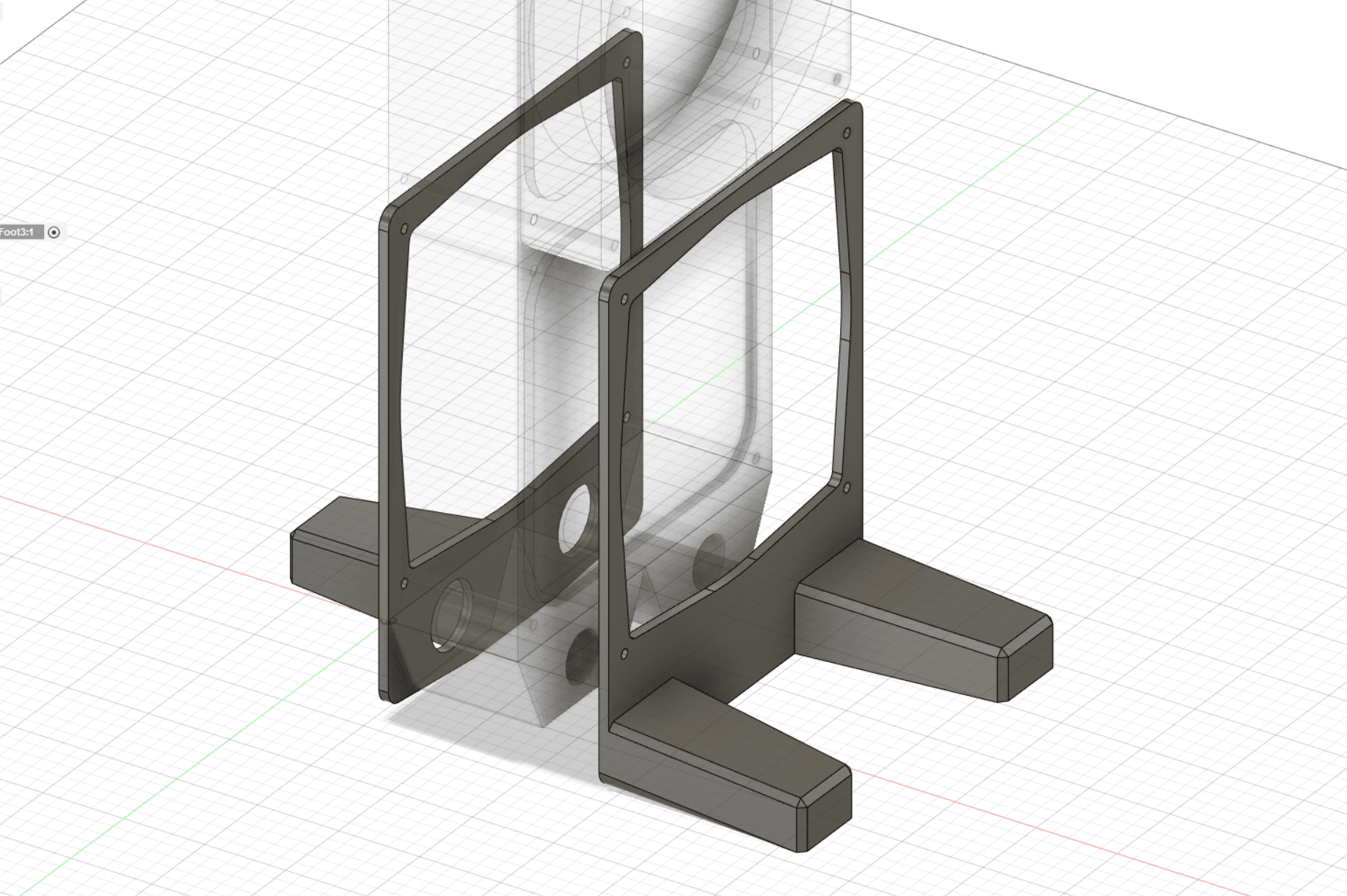

So ein Fuß sollte sich eigentlich recht einfach 3D-Drucken lassen. Um was für einen Radi geht's denn?
Soll ein 360er werden der aufrecht steht.
Der Fuß soll recht einfach sein ;)
@minimii Ich hab mal schnell zwei grobe Entwürfe für so einen Fuß gezeichnet. Hast du dir das so in der Art vorgestellt? Ich kann den natürlich nach belieben massiver gestalten.

Ich will dir ja nicht zu nahe treten aber so kippen die bei beiden Entwürfen doch nach hinten und haben keinen sicheren Stand.

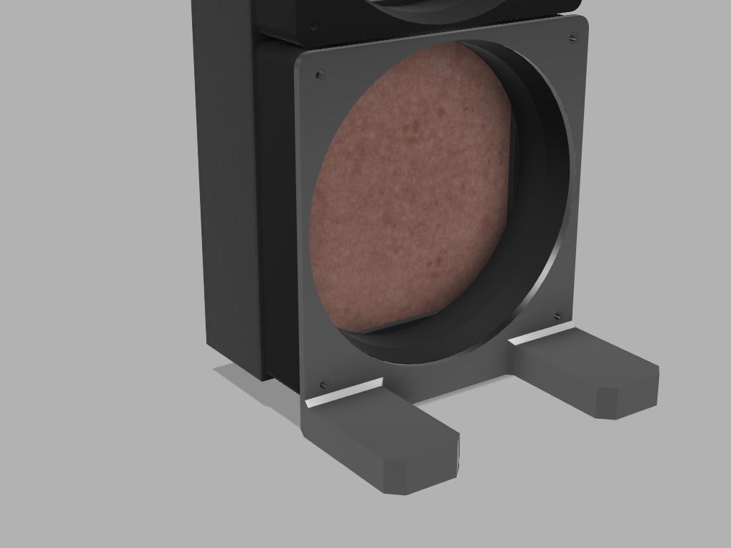

Du hast absolut recht, die beiden Versionen von gestern wären so natürlich absolut nicht zu gebrauchen und sollten eigentlich auch nur zeigen, in welche Richtung sowas gehen kann. Das sollte nicht als "fertiges Produkt" zu verstehen sein. Ich hab gestern Abend dann noch eine echte Version entworfen, die sieht dann natürlich auch bedeutend stabiler aus:
Könnt ihr dann bitte mal den finalen Stand vorstellen, der dann gedruckt wird?
Wenn du das Ganze einfacher und vor allem günstiger beim fertigen haben willst, würde ich die beiden Teile jeweils 3-Teilig auslegen und die Füße flach auslegen und nicht trapezförmig, dann könnte man das Ganze auch z.B. aus Alu fräsen wenn man nicht drucken will.

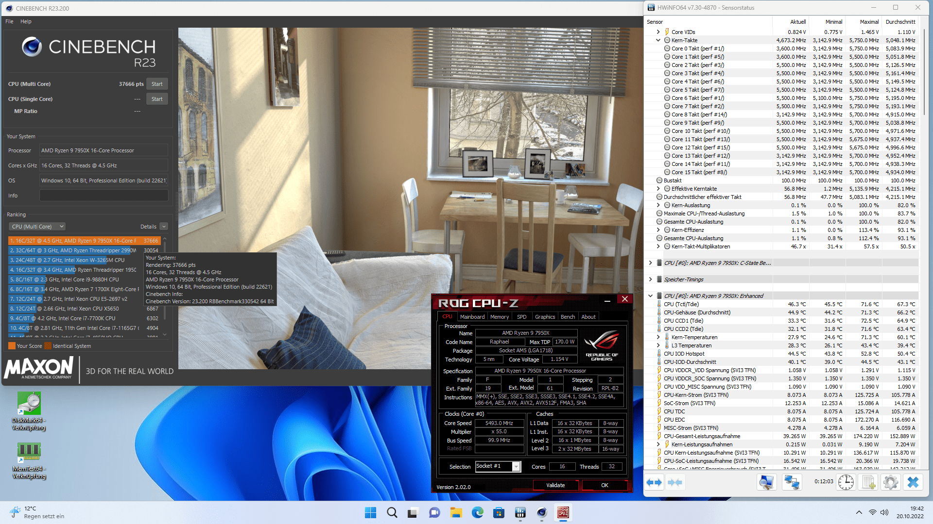

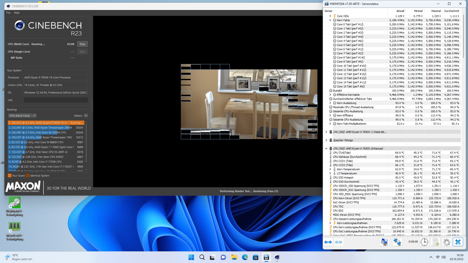

Hi Leute
Ich habe heute mal ein paar verschiedene Kühler auf dem 7950x getestet und bin ganz überrascht von der guten Performance des ALC XPX Aurora.
Hat bis hier von allen am besten performt, habt ihr da auch schon Erfahrungen gemacht welcher am besten funktioniert? :oops:
Anbei mal 2 Bilder CPU @170W Limit
