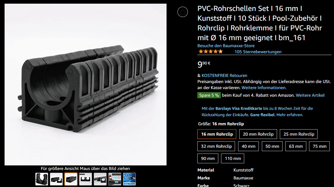

hmm man findet schon was, einfach "rohrhalter 16 mm" in die suche eintippen
zb.
