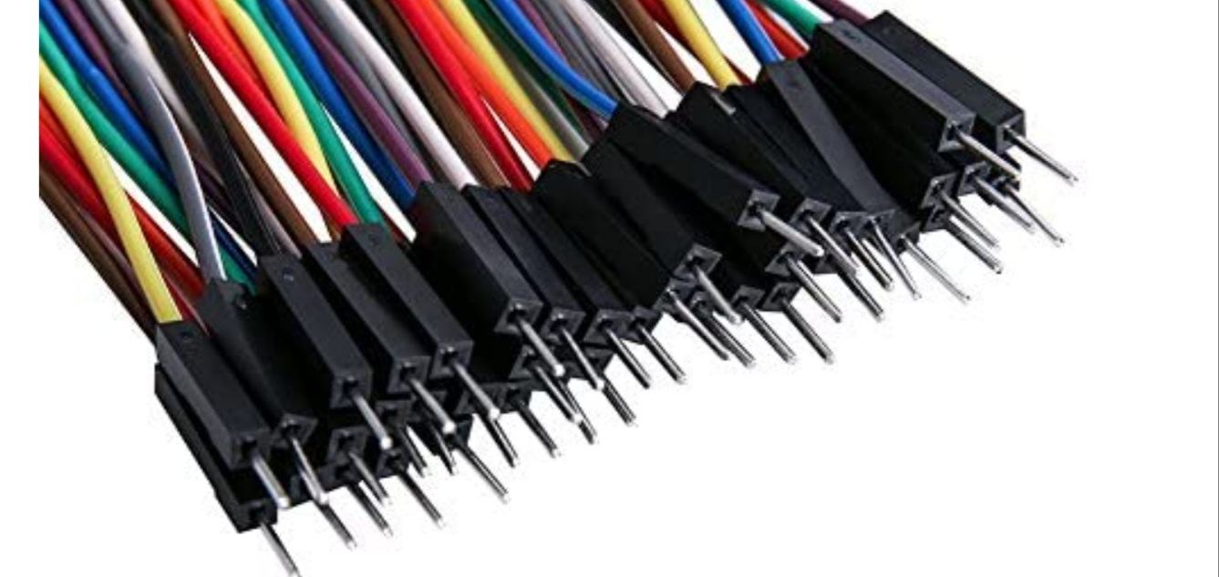

Hat hier jemand eine gute Idee wiebuch 2 Dupont Stecke ideal und fest miteinander verbinden kann?
Gibt da ja keine typischen Stecker sind alles Buchsen, umgebaute USB Buchse geht auch nicht.
Solche Jumper wären wohl gut, aber finde die nirgends einzeln ohne Litze.
@KaerMorhen Schrumpfschlauch 👍🏻
Und doch, die gibts auch als Mehrfachstecker mit 2-6 Polen.
Hat sich erledigt, gerade gemerkt dass ich blöd bin.
Habe ja Dupontbuchsen hier und anstatt der Buchsencrimpkontakte kann ich dort einfach die mit dem Pin Stecken 😁
Das davor war einfach ein Denkfehler.

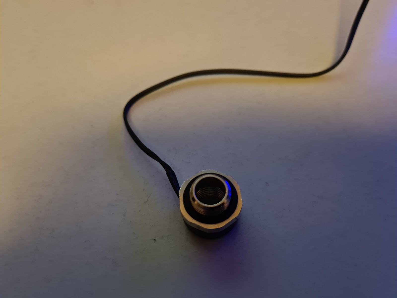

Was ist denn der Unterschied (außer Optik) bei diesen beiden Sensoren? Ich werde den Sensor von AC nicht verbauen. Überall liest man, dass die Teile auseinanderfallen.
Angeschlossen wird das Teil an meinem AC-Quadro.
EDIT:
Laut Hersteller (Website) sind es die selben Sensoren. Ich habe mir davon auch noch mal 2 neue bestellt und auch endlich eine 2. Blende für meinen MO-RA (High-Version) gefunden.
Ich hatte den Sensor von AC im Einsatz gehabt, das ging ohne Probleme mehrere Jahre gut. Er ist nur aus meinem System geflogen, weil ich auf Calitemps umgestiegen bin. Der 10K-Sensor kommt allerdings demnächst bei einem anderen Projekt zum Einsatz, und zwar bei einem wassergekühlten Ladegerät.
Die Calitemps wollte ich mir auch bestellen, aber leider passt der Stecker nicht (AC-QUADRO).
Ich habe jetzt in mehreren Shops nachgeschaut. So etwas wie gute Sensoren scheint es nicht zu geben. Das sind meistens uralte Produkte. Ich hätte den von Alphacool genommen, aber leider ist der Kabel extrem kurz.

eigentlich sitzt der Dichtring gut und fällt nicht ab, wenn die richtige Größe eingesetzt wird. Ich habe den mal ein paar Sekunden wie einen Propeller gedreht, die Dichtung saß danach immer noch Bombenfest auf dem Gewinde. Auseinanderfallen? Wie soll das gehen? Er ist einfach aufgebaut. Ein einfacher Sensor der als Inlinesensor umgebaut wurde, hat also nur ein Gehäuse bekommen. Sicher, man kann ihn auseinander nehmen, das hat aber den Vorteil, wenn der eigentliche Sensor mal das Zeitliche segnet, tausche ich den gegen einen neuen aus. Eintropfen aus der Heißklebepistole und fertig ist der neue Sensor. Ich habe meine dann nach meinen Calidaten kalibriert und schon hatte ich genauere Werte. Also schlecht ist der nicht, preislich vielleicht etwas hoch gegriffen, aber heute will jeder noch mal sein Konto füllen, bevor das Geld ausgeht.
