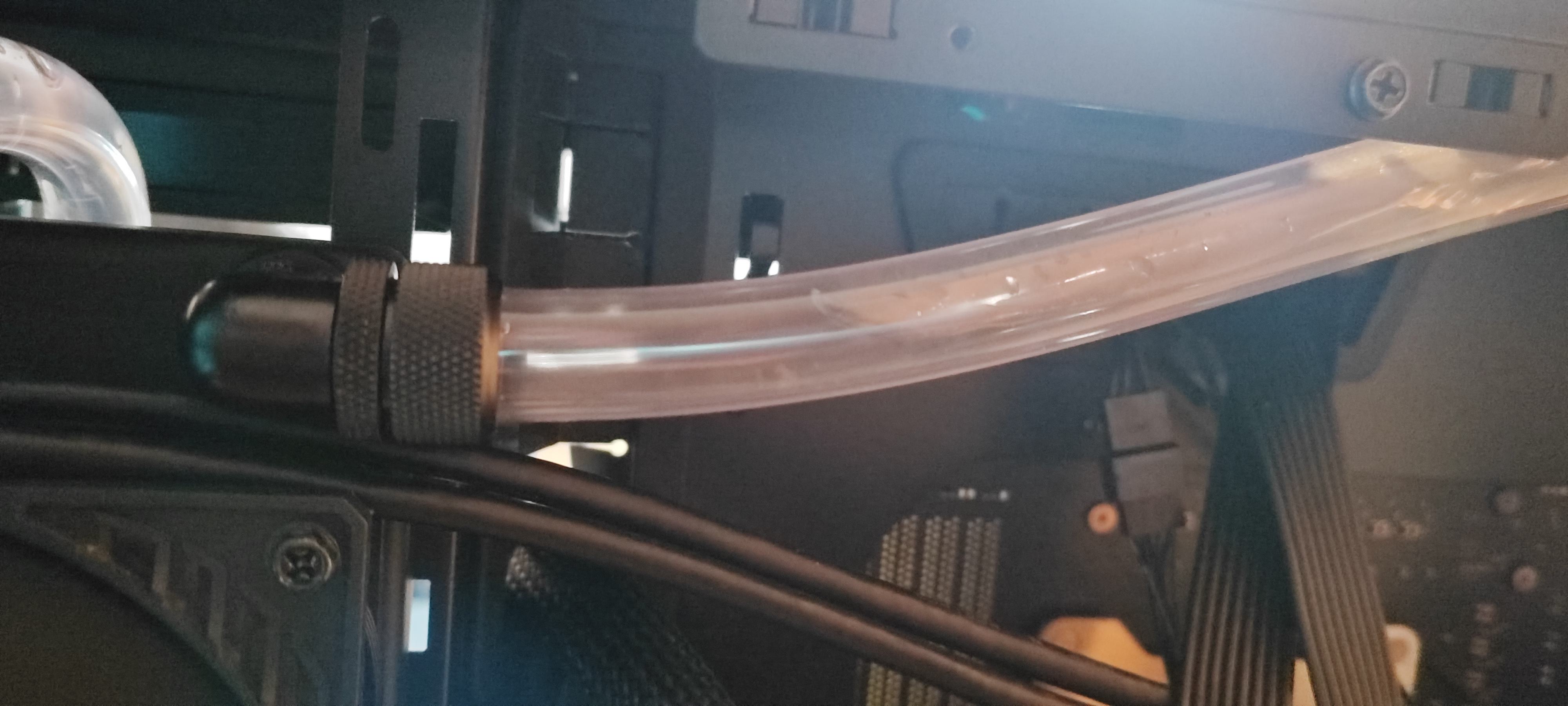

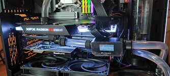

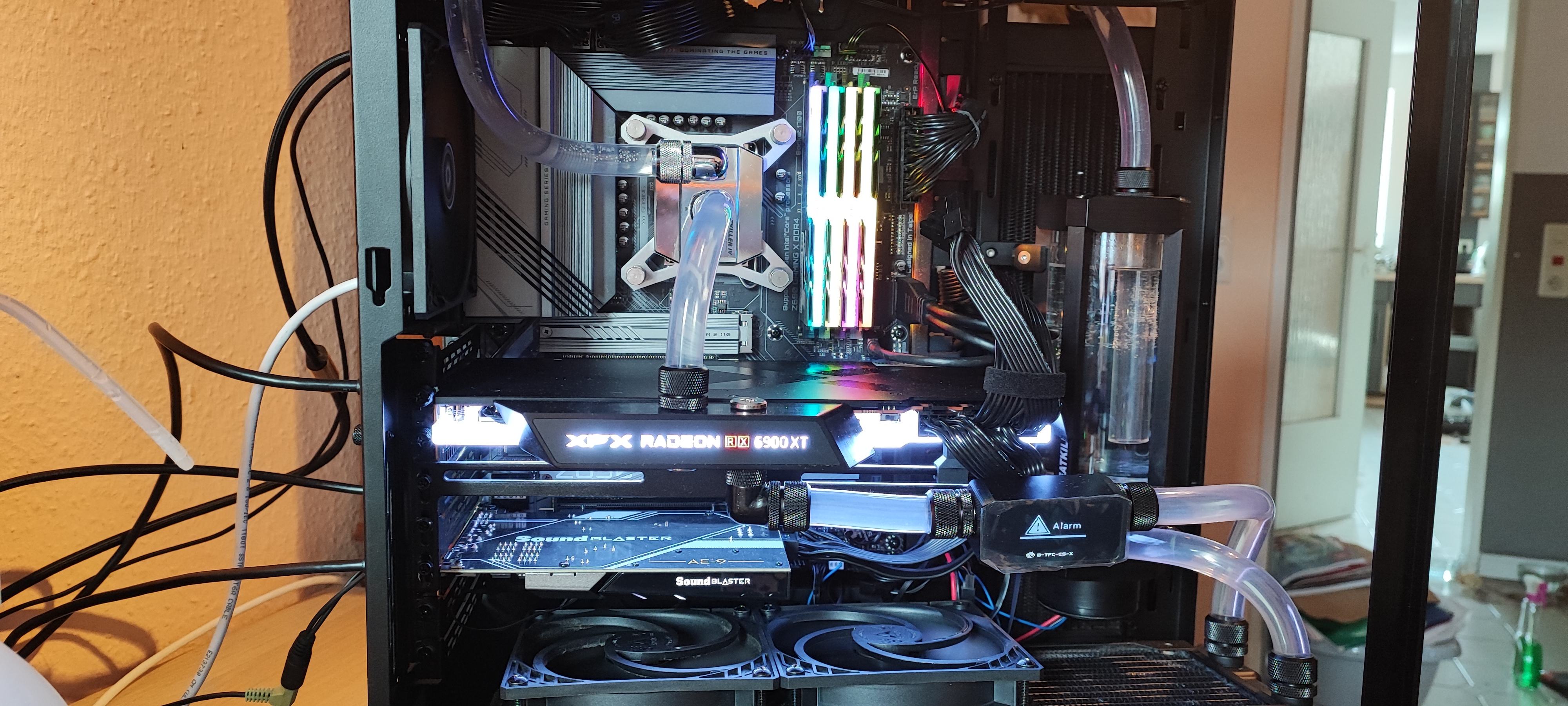

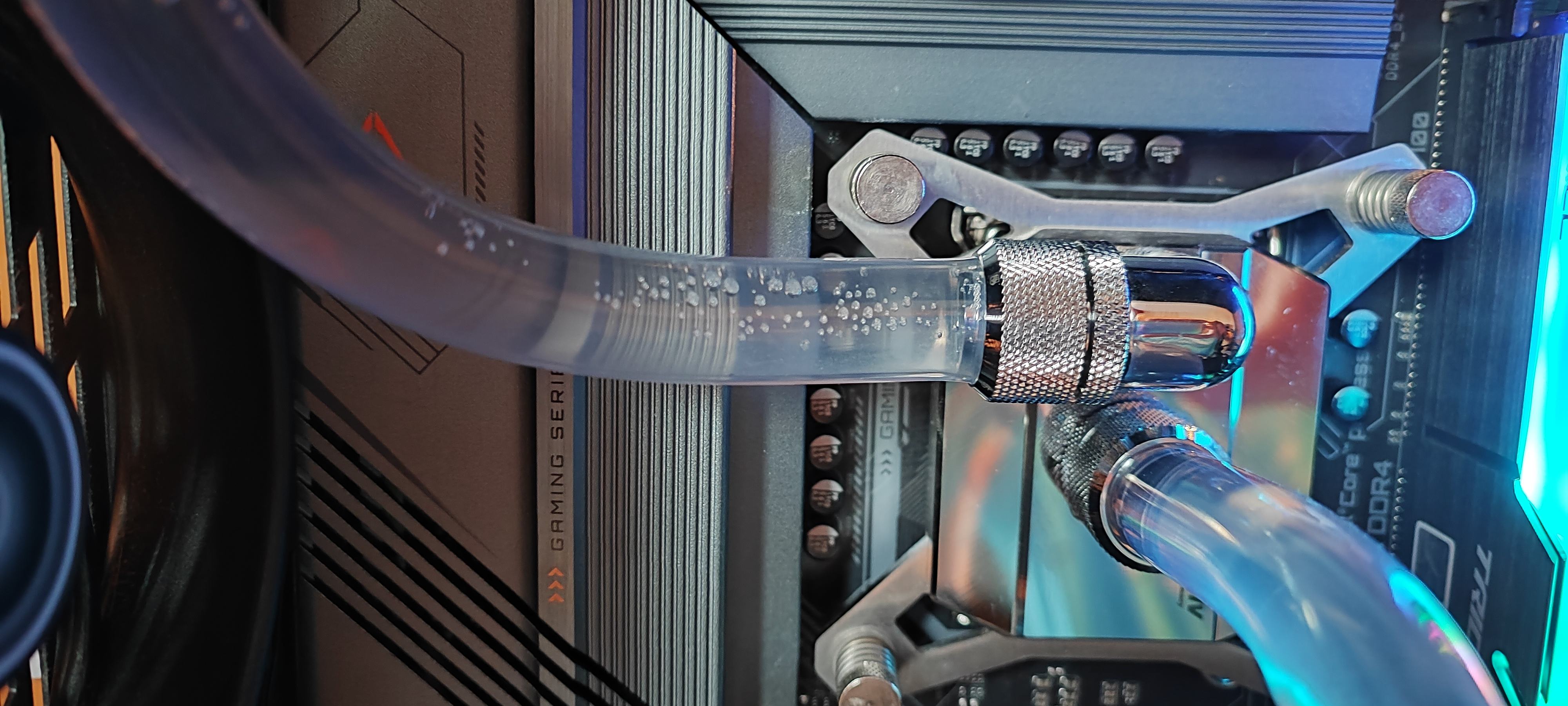

Hier ein paar Bilder. Das erste, wo nur der Schlauch zu sehen ist, ist von der Rückseite vom oberen Radiator in den seitlichen Radiator.

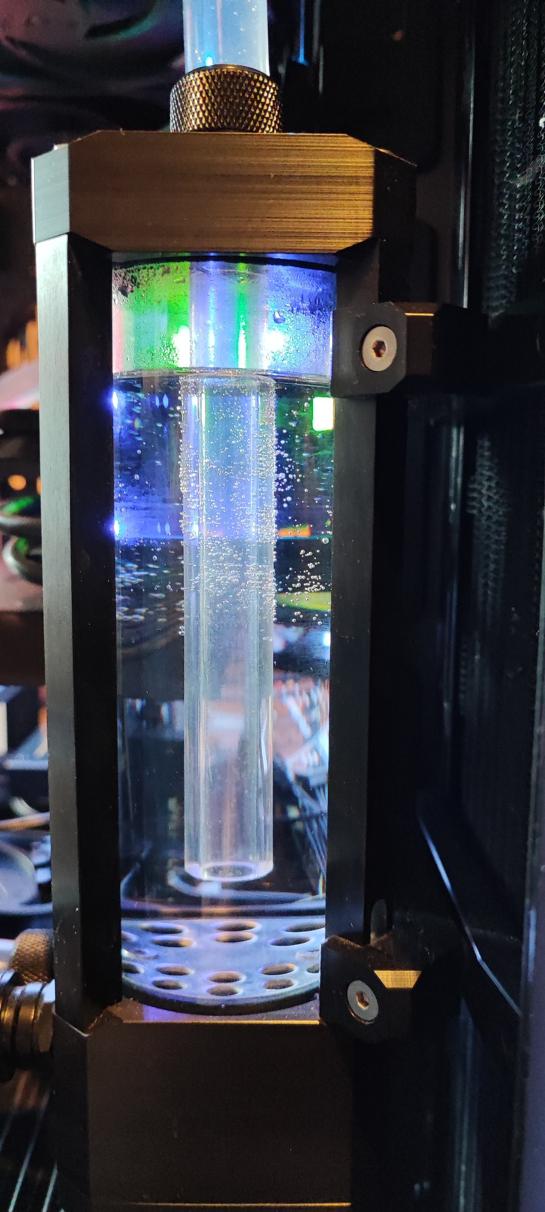

Ich denke das Steigröhrchen ist zu lang. Wenn du viel Druck hast und Luft durchpumpt, wird sie gleich wieder angesogen. Zumindest denke ich das.
Aber Hauptproblem ist mit Sicherheit irgendwas verstopftes
Ja, das Steigrohr ist zu lang. Aber das erklärt nicht das Problem mit dem Durchfluss 🤔

Vibration und Drehzahlsignal deuten aber klar darauf hin, dass die Pumpe funktioniert. Klingt als müsstest du anfangen zu basteln und alles einzeln zu prüfen. Ich würde aber nochmal den Test mit weitgehend leerem AGB bzw ohne das Steigröhrchen machen, um zu sehen, ob und wieviel fließt.
Oben am Heatkiller mal den zweiten Port aufmachen und dann testen.
Durch das lange steigrohr wird aber schnell wieder Luft durch die Pumpe angesaugt die da raus kommt..Beim Entlüften nicht optimal.
Ich verwende die Tube mit dem Steigrohr schon seit 3 jahren genauso.....habe nur jetzt von 8700k und 1080ti auf 1200k und 6900XT umgebaut.
Hatte bisher nie Probleme das vom Steigrohr direkt wieder die Luft in die Pumpe gesaugt wird......hatte aber auch nie nen richtigen Strudel im AGB.

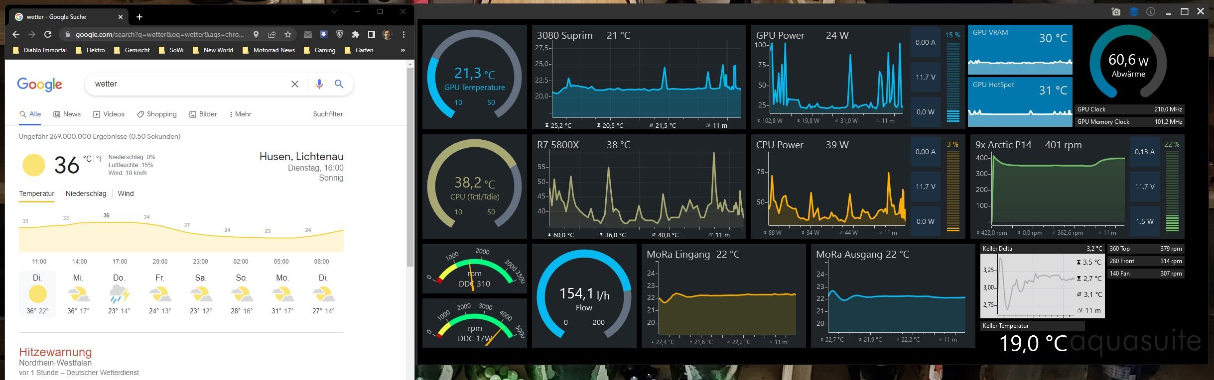

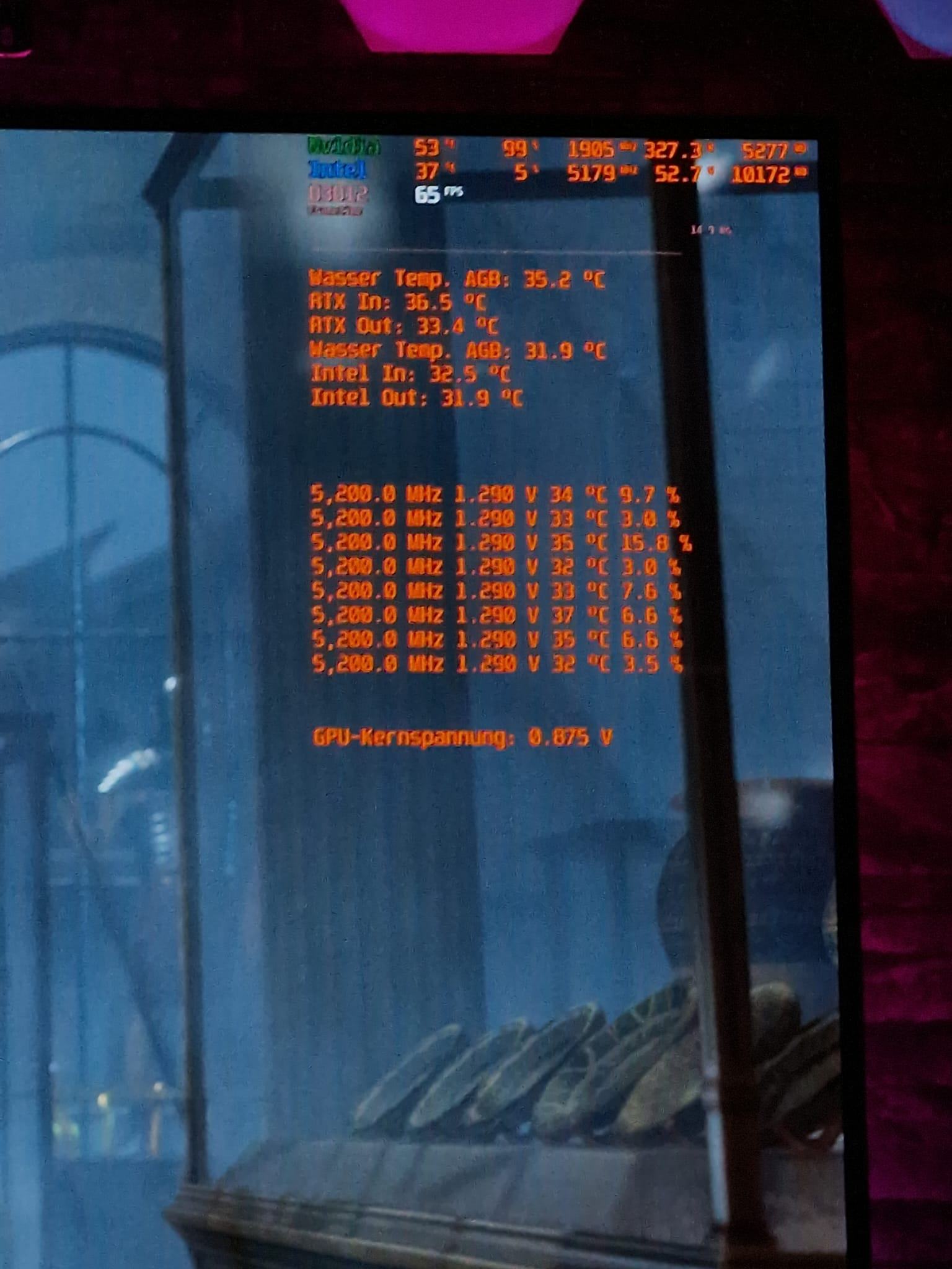

Alles im grünen Bereich, wie immer ;)
Büro 22,7°C, Wasser 21,9°C, Rest ...
Die MoRa lasse ich inzwischen mit Delta +3°C zur Umgebungstemperatur als Ziel laufen.
Mit welcher Hardware canst du als Wasser-Zieltemperatur = Umgebungstemperatur+3°C einstellen?
Du benutzt offensichtlich die aquasuite und hast nen virtuellen Softwaresensor eingestellt? Und welche aquacomputer-Hardware verwendest du zur Regelung der Lüfter auf dem MORA?

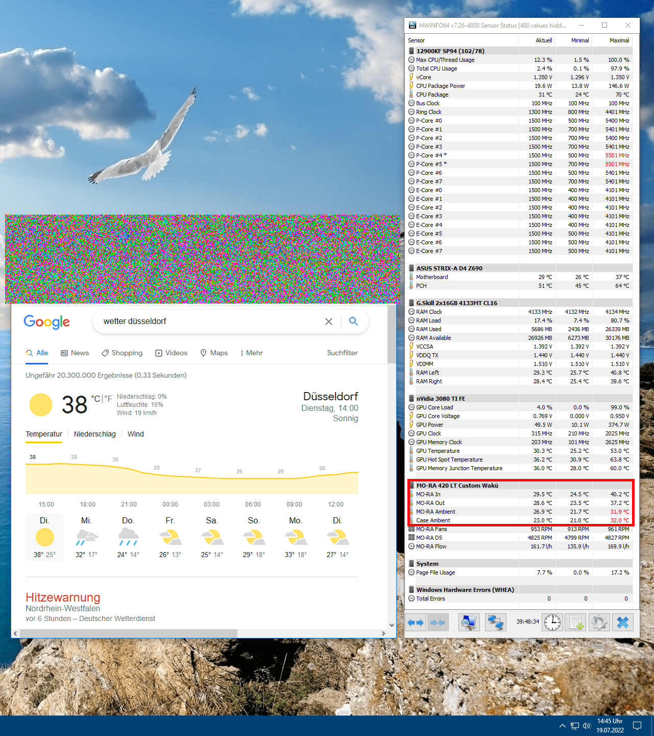

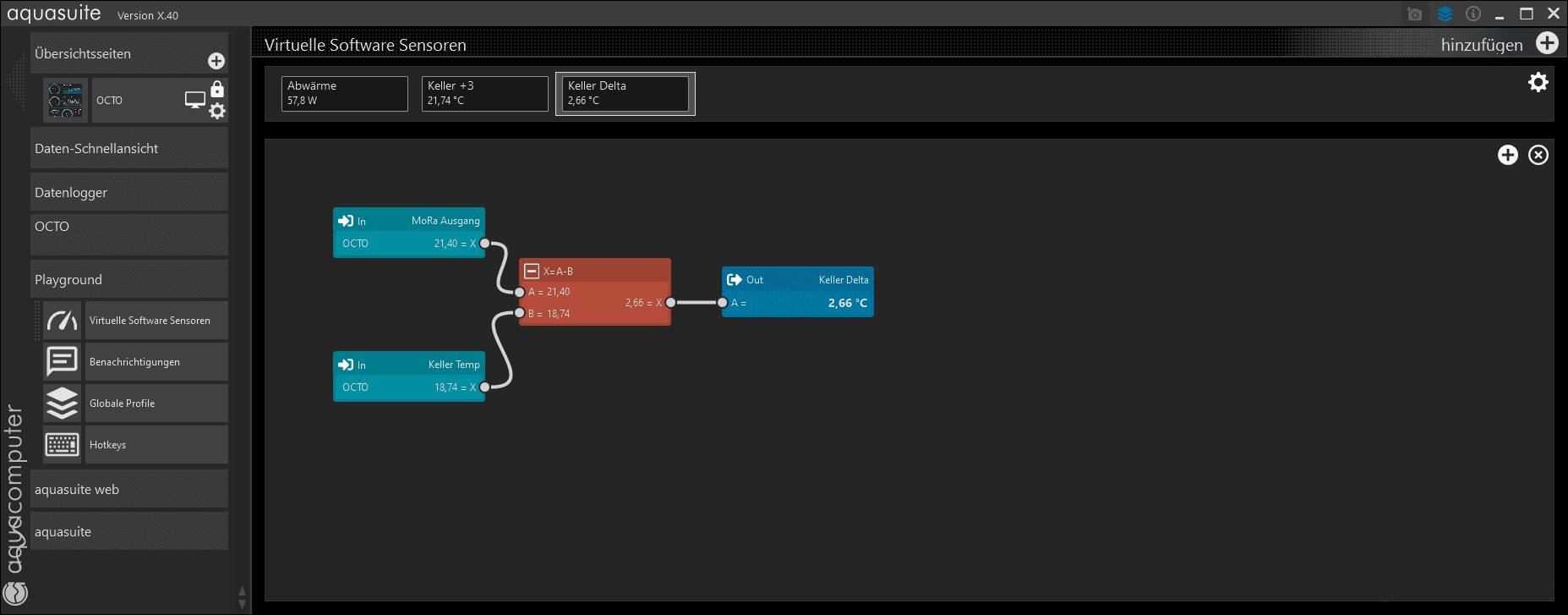

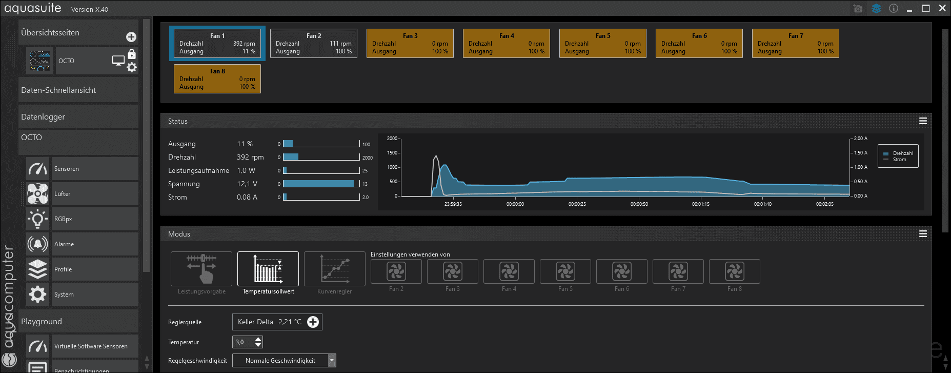

Ich habe unten am MoRa einen Octo der drei Temperaturen nimmt. Eingang, Ausgang und die Luft bzw. Ansaugtemperatur direkt hinter dem Grill. In der Aquasuite habe ich das so eingestellt.
Wie du auf dem Bild in meinem Post davor sehen kannst, ist ein weißer Kasten. Dort siehst du wie versucht wird die Delta +3 zu halten. Unter normalen Bedingungen geht das sehr gut und es reichen ganz moderate Drehzahlen auf den Arctics. Bei voll Power Simulation Prime65 und Kombuster usw. schaffe ich die 3°C nicht mehr, aber die Drehzahl und Kühlleistung ist dann am Maximum. Lautstärke ist mir ja eh egal, aber ich fand es auch irgendwie blöde die Lüfter grundlos auf 100% laufen zu lassen. So sind sie meistens bei entspannten 350-400rpm.
