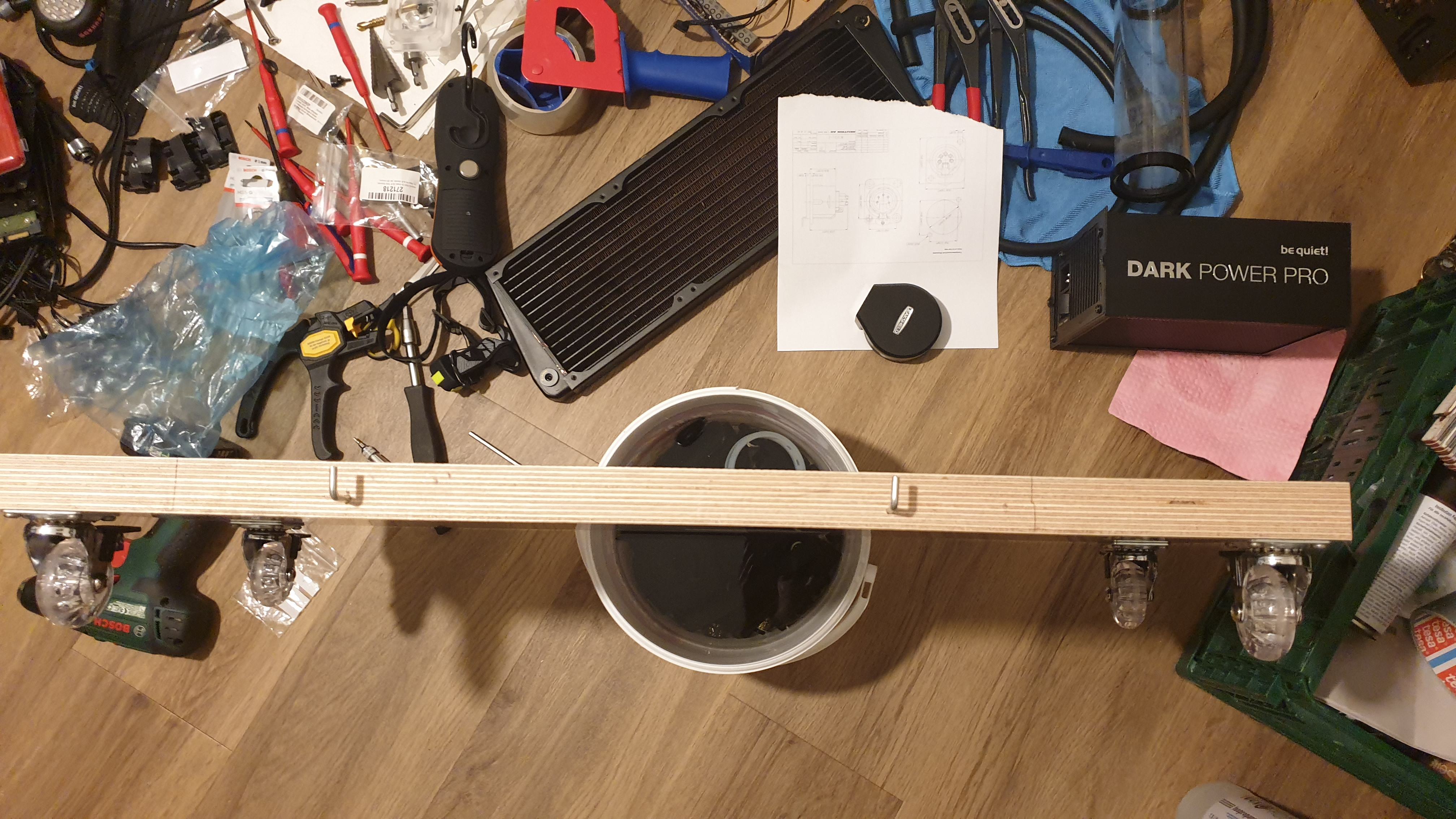

Das Case hat ja vier Standfüße. Tausch die mal gegen ein paar Möbleroller aus. Und dann lass Dir eine 2mm Stahlplatte zuschneiden, die nach hinten raus x cm länger als das Case ist. Die befestigst Du dann mit den Möbelrollen unten am Case. Sollte das Case unten Luft ziehen, kannst Du ja die Ausschnitte an den betreffenden Stellen noch machen. Sollte bei 2mm der Stabilität keinen Abbruch tun.
Hab das mit einer "Siebdruckplatte Multiplex Birke Holz Bodenplatte wasserfest" von Ebay gelöst, klappt super, wobei 30mm dicke schon sehr massiv sind.
Link am Handy leider nicht einfügbar.
Da habe ich dann in der Breite genug Platz um den MoRa3 mit Wandhalterung an den PC zu stellen (3cm) und mit 2 Schrauben und den Füssen unter dem PC perfekt anliegend und mobil.
Hatte die dickere Platte genommen weil noch ein Ausschnitt unter dem PC geplant war und ich ein durchbiegen verhindern wollte, das lief aber derart gut dass ich da nichts ausgeschnitten habe, ebenfalls weniger Staub im PC unten.
Seitlich lag dann Schlauch auf 2 verschrauben Schellen und 2 Haken für eine LED Leiste als indirektes Licht.
Mit beiterer Platte kommt später irgendwann mal ein kleiner HUB aus einer POM Distro um direkt mehrere Geräte ansteuern zu können, passt zum eh vollmodulare Konzept.
Dazu dann diese Rollen, welche echt klasse für den PC sind.
Gedotec Design Möbelrollen mit Bremse | 4er-Set | Transportrollen Gummi-Rollen klein | Rollen-Ø 50 mm | Möbel-Transport-Geräterollen zum Schrauben | Tragkraft 150 kg | Lenkrollen mit Anschraubplatte
https://www.amazon.de/dp/B08KG9PH22/ref=cm_sw_r_awdo_D9MYXZ298XFJ2F300WX5

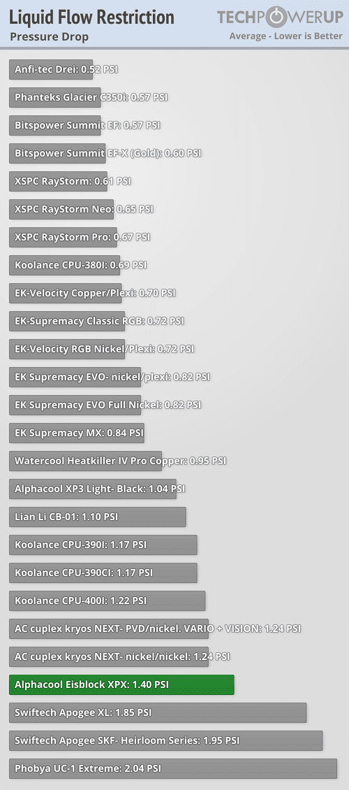

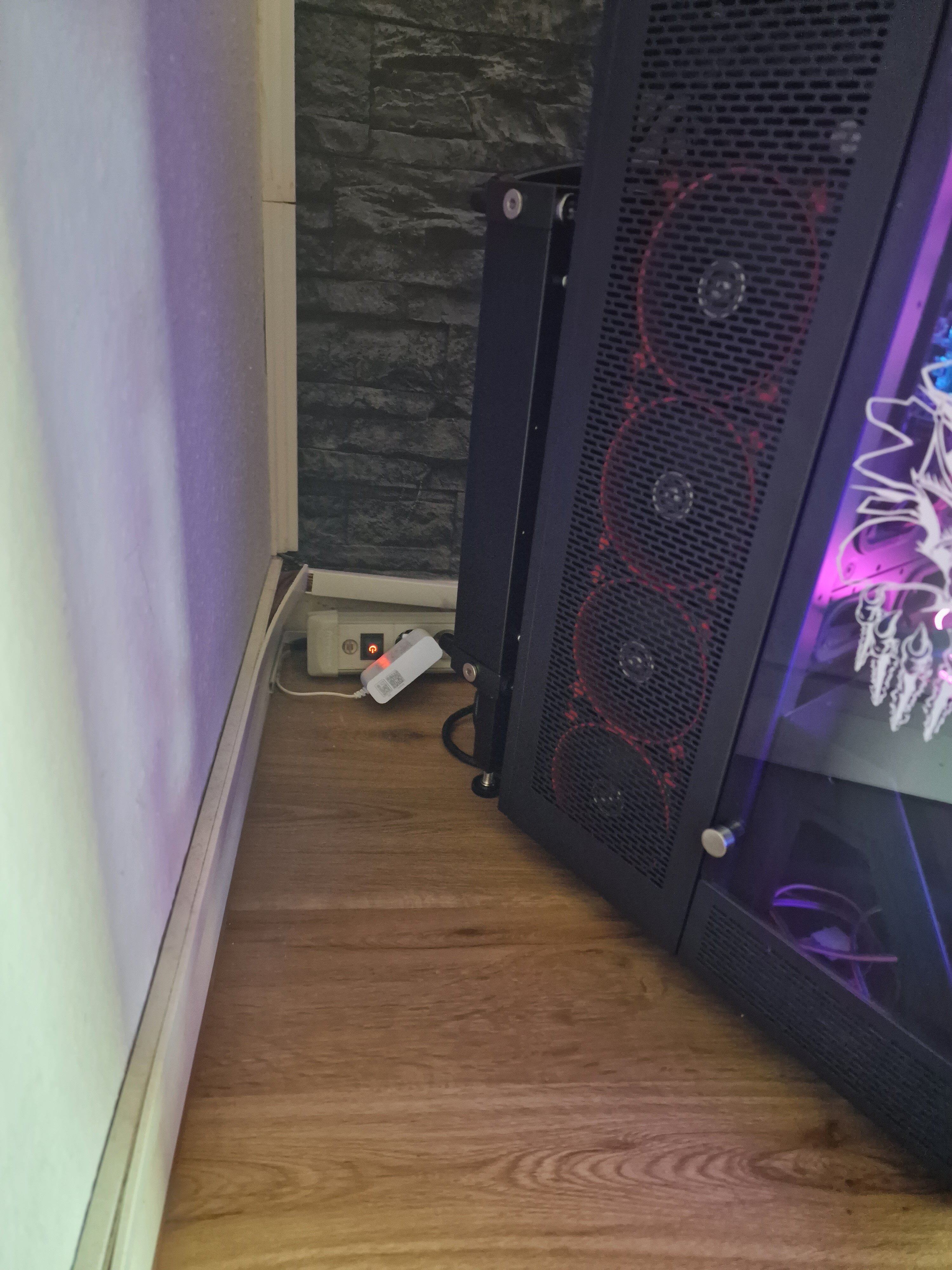

Mora 2 Test abgeschlossen:
Er braucht 45 l/h bei meinem Aufbau.
3xD5 100%, EK 240 PE, XPX, HK IV, MoRa3 - ohne Mora2: 245 l/h bei 22,5 DP Ultra.
Bei 2xD5 100% sind es 180 l/h
Ist das normal? Jage ich einen Verstopfungsgeist? 😂
Was ist ein XPX? EK Radiatoren waren glaube ich nicht sehr restriktiv, zumindest ein 420er CE mit 45mm war bei mir okay.
MoRa3 und Heatkiller sind an sich auch nicht sehr restriktiv.
Also ich habe schon einige gesehen, gerade Kratzer und eben Farben zwecks Markierung sind meist unbedenklich, aber deiner sieht schon arg mitgenommen aus. Falls du hast und kannst einmal selbe Pumpe und 2 verschiedene Impeller testen.
Ich habe nur eine weitere Pumpe (die ich mir vor dem Einbau gar nicht genauer angesehen habe), und die kann ich nicht so ohne weiteres ausbauen.
Die Kratzer auf der Oberseite und die Markierungen stören mich auch nicht, aber die Kerbe an der Seite ist sehr tief, ich möchte halt vermeiden,
dass da irgendwann was bricht oder ähnliches
AC Eisblock —>Xpx ist bis Montag mein CPU Kühler, der ist ordentlich restriktiv.
Steige ab Montag auf nen EK quantum velocity Kupfer/Plexi um der deutlich weniger restriktiv ist.
Der EK 240 PE liegt glaube ich bei 0,3 psi…

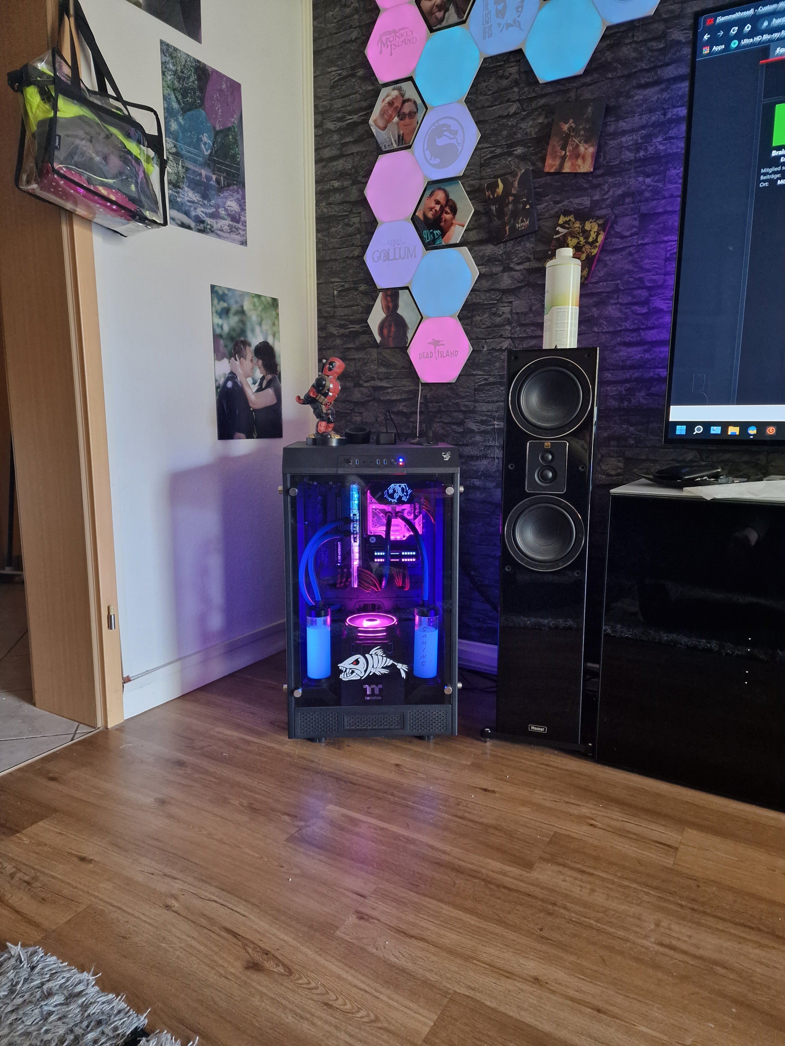

Sitz, passt, wackelt, und hat Luft

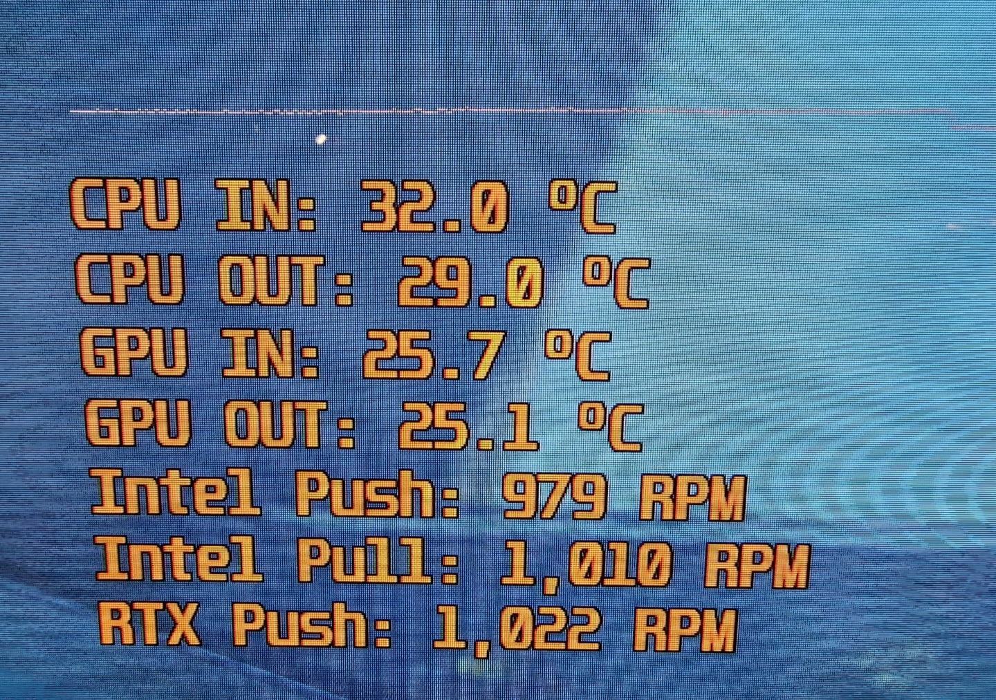

Erste Werte.
Intel Bezeichnung noch nicht umbenannt
Push Radi 1
PulL Radi 2

Also vergleich kann ich euch geben.
GPU 3DMark nach 10 / 20 Runs bei 1000 RPM +-40.5 Grad Wasser Temp bei einem 480er Radi
CPU 3DMark nach 10 / 20 Runs bei 1000 RPM +-35.0 Grad Wasser Temp bei einem 480er Radi
Cinebench R20 waren die Cores bei Ratio OC 5.2 bei 3.13.V Instant auf 98-100 Grad bei 2100RPM bei einem 480er Radi // jetzt R23 10 min runs kein Kern über 89Grad
Vorgestern war es sehr Warm auch in der Bude Aktuell zock ich quantum Break in 4k alles High, mit altem Setup 39.5 Grad GPU und 35.5 Grad CPU Wasser Temp bei +-1800RPM
Gerade eben getestet, mit umbau auf 2x480er Radi für CPU und Mo-RA 360 GPU CPU Temp 32Grad bei 1000RPM und 27Grad GPU bei 1000RPM
Ein Delta wert hab ich keinen da ich nicht weiß wie warm es bei mir in der bude ist.
Aquasuit in Idle
CPU/GPU bei 750RPM CPU 33/ GPU 31 Grad Wasser Temp , aktuell bei 500RPM Radi und MO-RA = CPU 28,19/ GPU 27,35
Hoffe man versteht was ich meine.

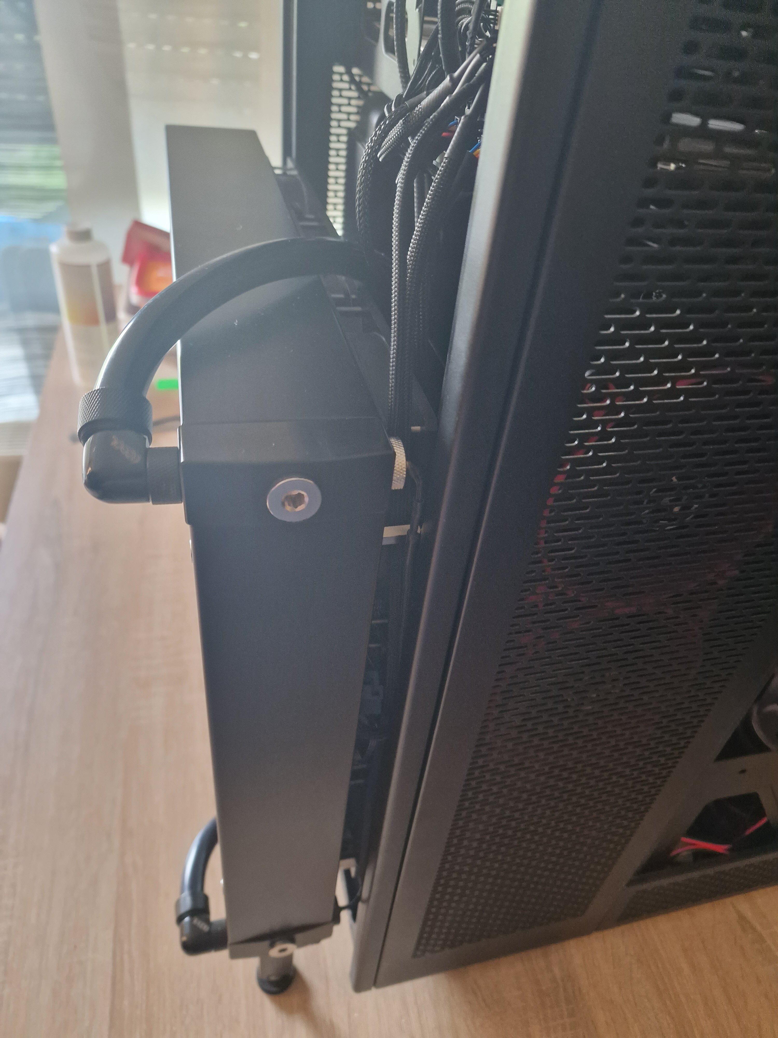

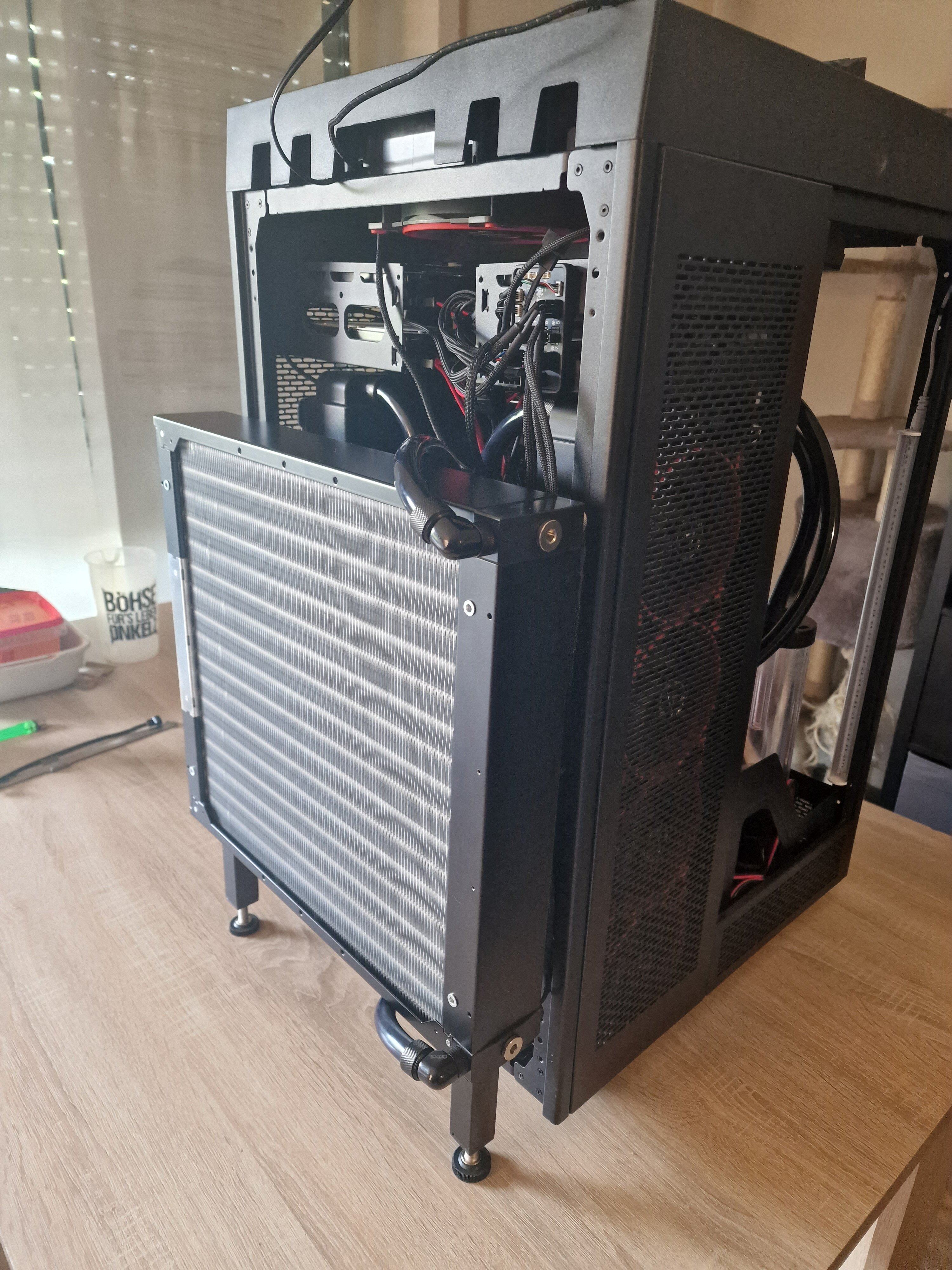

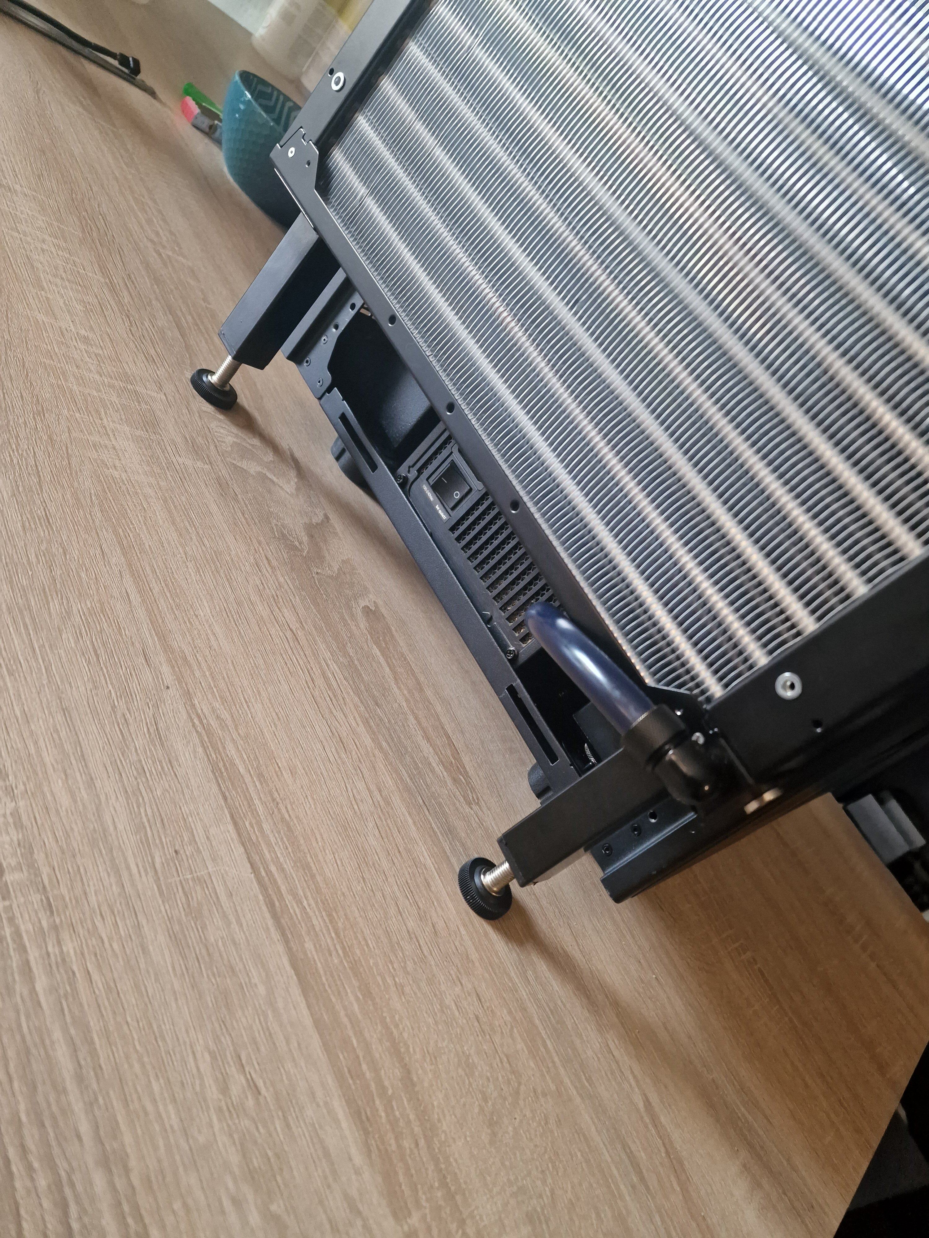

@Brainscan1979
Ich kann mir gut vorstellen, dass die 480er mit besserer Belüftung auch besser funktionieren. Ich nehme an, die 3080Ti zieht so 370 Watt? Ein 480er sollte das mit 1000 rpm besser hinkriegen als 40 Grad Wassertemperatur. Letztlich passt das für die GPU natürlich trotzdem. Die GPU Temperatur wird so um die 55 Grad sein. Aber ich denke, die Belüftung, gerade da in der Ecke, hat noch Potential.
Die 3080TI zieht 440 Watt.
Die GPU TEMP in 3d Mark 57-58 Grad ca
Ich find das halt faszinierend das dem MO-RA DIE 440 WATT absolut nix ausmachen. Ich lass seid 1 std den TimeSpy laufen und die Wasser temp ist jetzt gerade mal 0.3 auf 27.7 gestiegen
Ok, das ist hart. Aber trotzdem, da geht noch was. 60er Radis ohne Push/Pull sind immer schlecht belüftet.
Ich hatte vor dem Umbau auf den mo-ra einmal push Pull getestet, aus dem Grund hatte ich auch noch 8artics hier liegen. Die Temperaturen waren nicht so pralle, und auf keinen Fall besser als nur push
Es ist halt irgendwie traurig zu sehen. Das irgendwie sogar die 2x480er Radi für die CPU NÖ nicht genug sind, oder irgendwas läuft hier schief :)
440 wat GPU zu +-50 Watt CPU
Push/Pull bringt bei einem Mora kaum was, weil Zu- und Abluft meist recht ungehindert funktioniert. Schlechter wird es, wenn der Mora irgendwie in eine Ecke gequetscht wird oder zwischen Schreibtisch und Wand eingeklemmt steht. Das Problem dabei ist eher, dass die Luft sich nicht austauscht, also die warme Luft wieder benutzt wird. Da bringt auch Push/Pull nichts.
Deine 480er sind allerdings dicker und doch mehr eingebaut als ein übliches Mora-Setup. Dein Mora ist zwar etwas eingebauter, aber jetzt hast du so viel Fläche, da brauchst du dir keine Gedanken mehr machen.
Ich hatte auch nicht den mo-ra in push/Pull sondern die 2x480er.
Ja Sorgen mach ich mir jetzt keine mehr, weil die GPU Temps geil sind. Bin halt nur enttäuscht weil der zweite 480er für die CPU nicht wirklich was rausreißt. Dachte da geht mehr.
