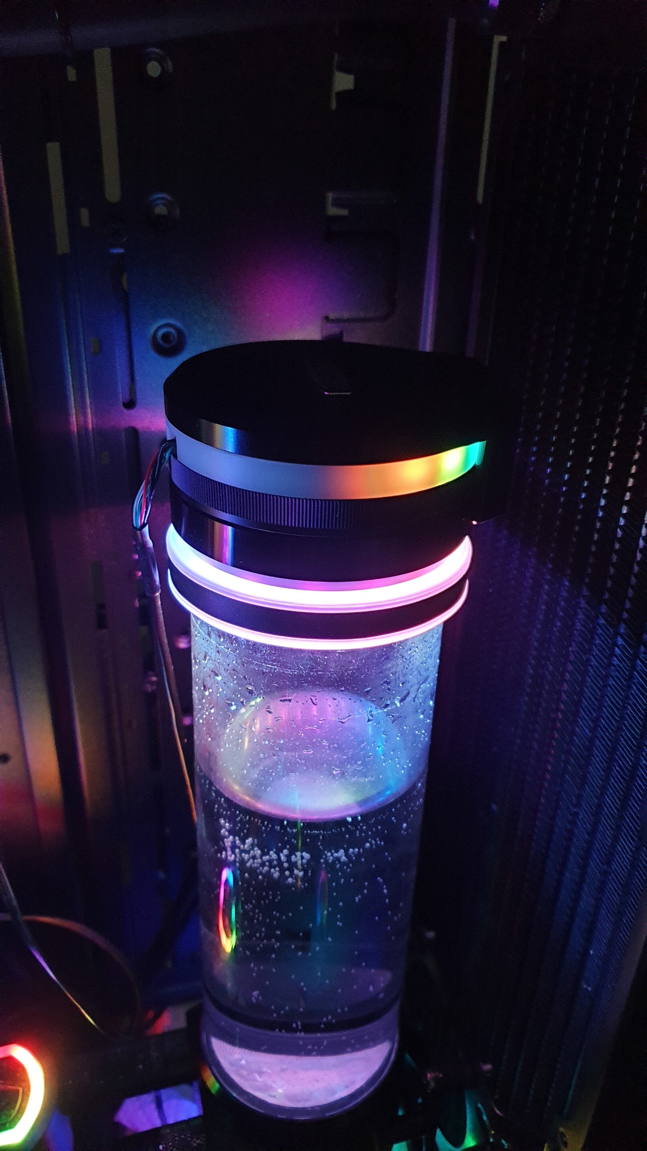

Das Teil Macht mich bekloppt. Eben den Rechner hochgefahren undcsiehe da, der ganze LED Ring leuchtet.
Interessanter Weise zeigt dafür das Display nur noch die Hälfte an.
Z.B. Durchfluss.....bin relativ sicher dass vormals oben durchfluss stand und darunter dann die Angabe der Liter. Jetzt stehen nur noch Liter unten. Gleiches bei Wasserquali. Da zeigt das Display Nichts außer die Angabe 100 %.

da haut aber was bei dir garnicht hin,entweder du hast die aquasuite so dermaßen verkonfiguriert das das Teil spinnt oder dein USB-Anschluß(am Board oder HFN) hat ne Macke.
Was es anzeigt musst du halt selbst festlegen, aber bei der Vielzahl an Problemen würde ich nichtmehr direkt vom reinen Defekt ausgehen, denn dann würde es garnicht laufen.

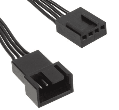

Weiß eigentlich jemand woher man solche 4pin Stecker und und Buchsen herkriegt?
Natürlich mit Pins und gerne auch größere Packungen (also nicht einzeln). Suche schon ewig und finde nichts :cry:

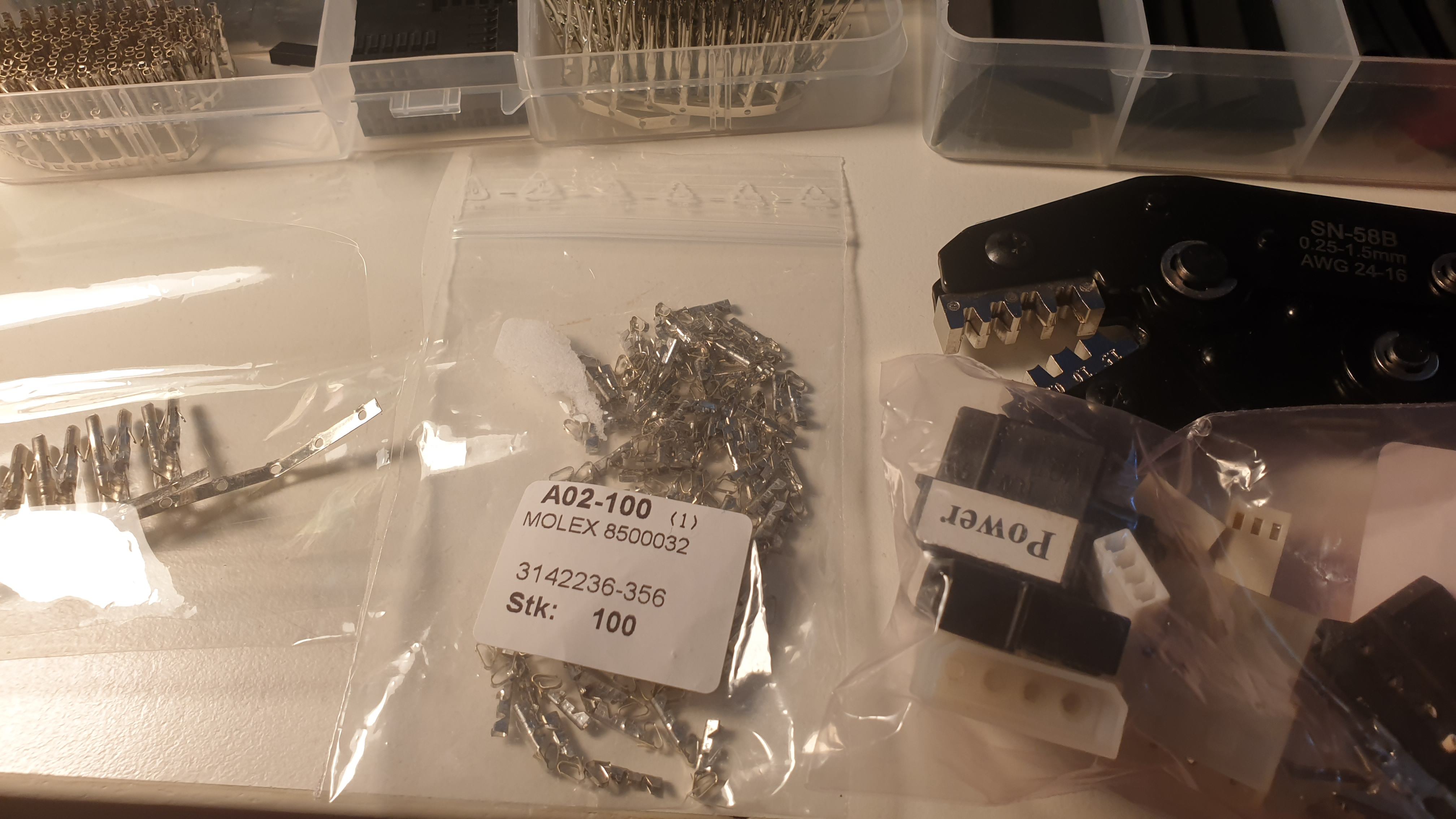

Die habe ich bestellt (MOLEX 8500032 Molex Crimpkontakt - KK - Buchse) und passen perfekt, kann dir sollte ich die Tüte finden ein Dutzend abgeben, die 4 Pin Gehäuse in schwarz hätte ich auch gerne noch 4, da werde ich aber wohl erstmal etwas die vorhandenen Adapter und Kabel / Lüfter weiter kannibalisieren ;P
Hast du eine Passende Zange und Zubehör?

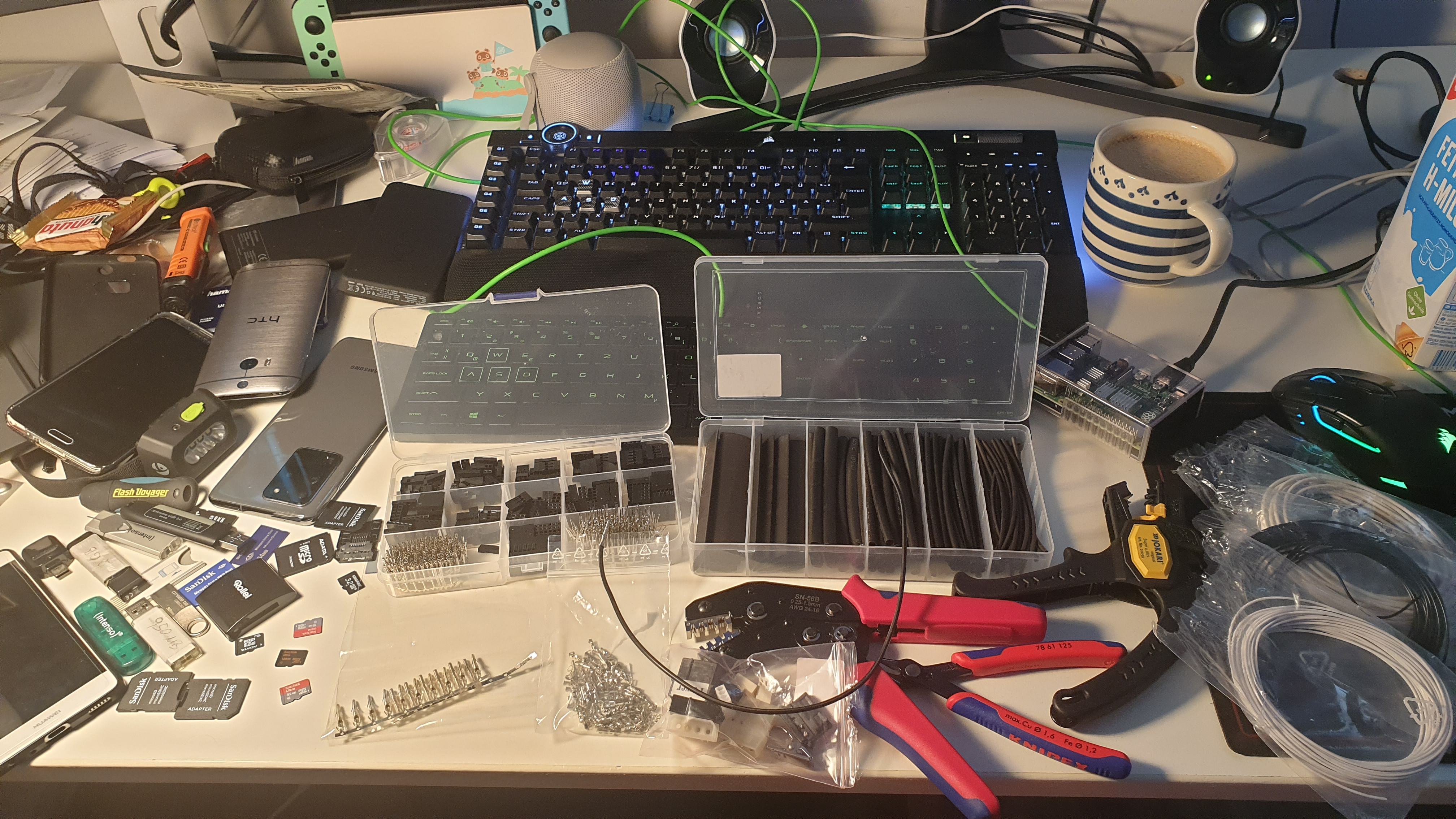

Wo wir gerade beim Thema sind: Hat jemand von euch zufällig eine IWISS SN-2549 und Crimp-Erfahrungen mit Mini-Ft Jr (ATX/PCIe Strom) mit der?
Mit meiner jetzigen Crimp-Zange bricht bei diesen Kontakten immer einer der Insulation Crimps ab (ist eine aus der ersten MDPC-X Generation).

Natürlich gibt es in der Bucht, beim A und Ali Zangen für 10€. Die dürften für so ein paar Stecker auch ausreichen.
Ich persönlich kaufe mir, der Arbeit wegen, grundsätzlich hochwertiges Werkzeug. Wenn man in nem Industriebetrieb ( Richtung Anlagenbau)arbeitet, kann man da nicht mit Einhell und Mannesmann Werkzeug auflaufen.
