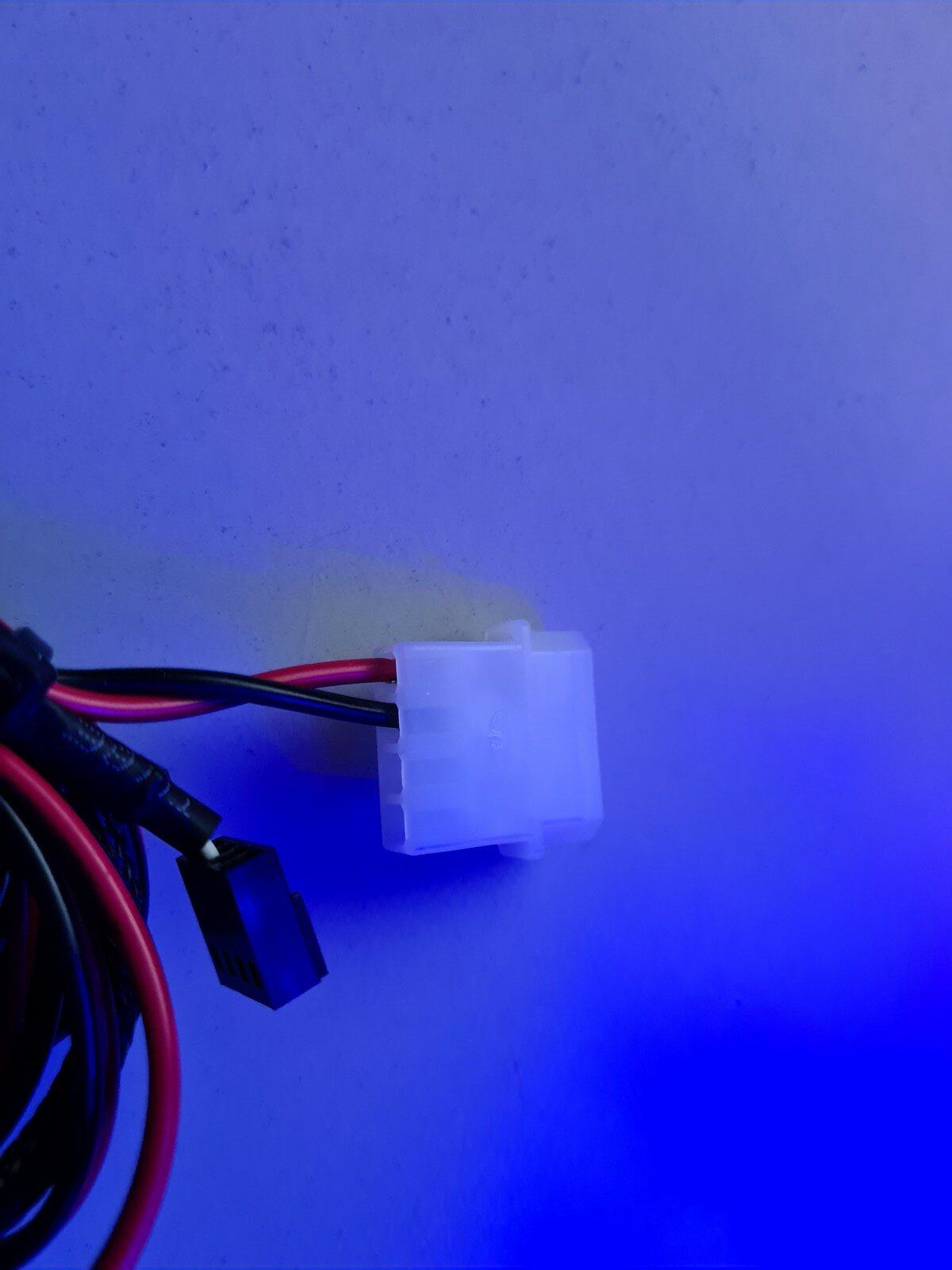

Wenn ich jetzt meinen Loop testen will (nur Pumpe am Strom), wie muss ich den Molexstecker pinnen? Die D5 ist mit 8-24V angegeben, Molex hat 5, 7 oder 12V. Versteh ich nicht, hab Elektronik noch nie verstanden.
Bleibt doch eigentlich nur 12V oder? Wie kommt man überhaupt auf 24V?? Ich steh aufm Schlauch, kann mir bitte jemand helfen? Vielen Dank.

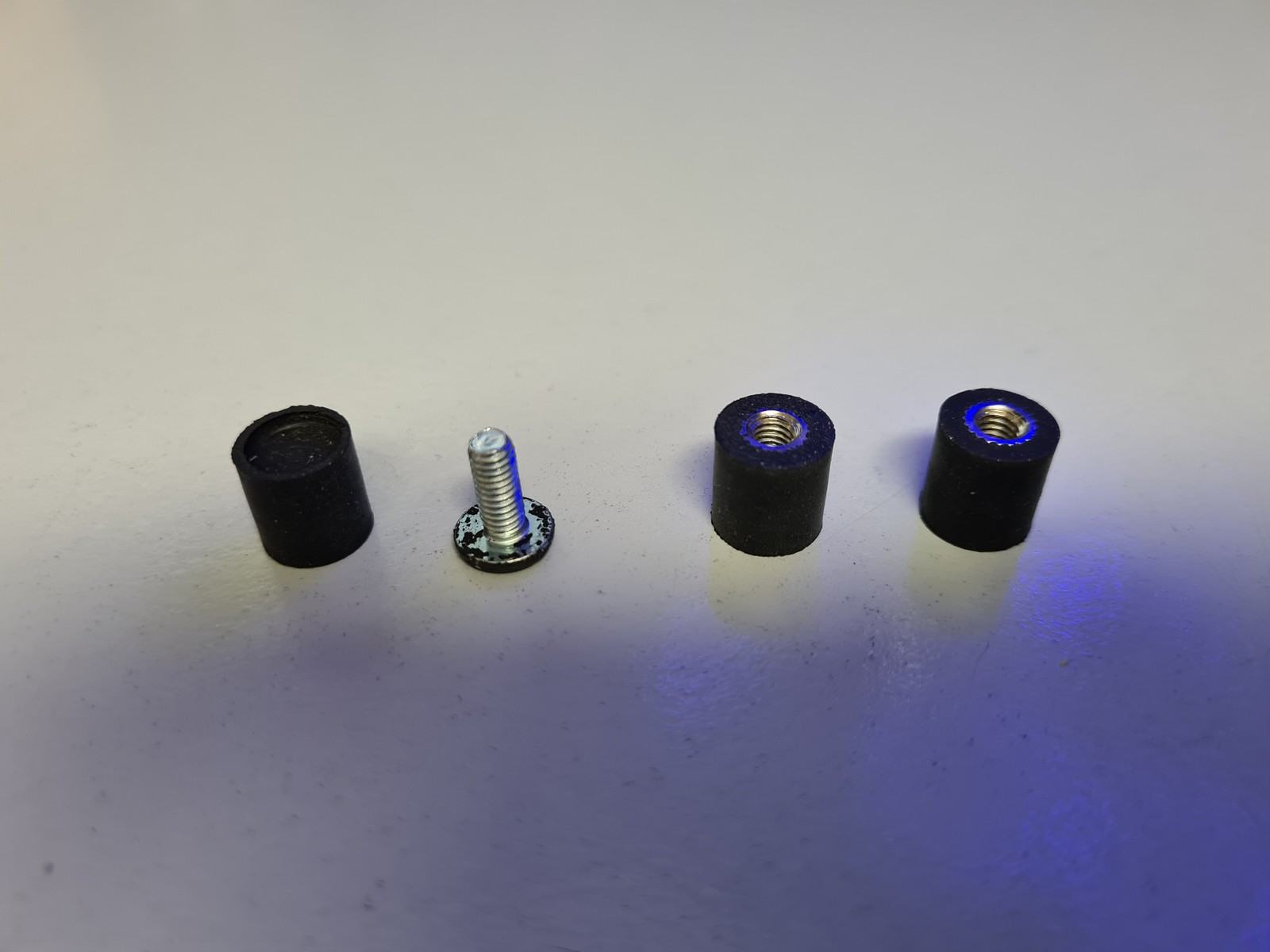

meine AGP/Pumpe hängt am Gehäuse, also ist mit 4 Schrauben an der Seite. Hat jemand eine Idee wie ich die entkoppeln kann?
es gibt solche Gummis aber sind die auch beim "Hängen" möglich oder gehen die davon kaputt?
edit:
es ist ein hochfrequentes geräusch und da jetzt alles so schön leise ist, nervt mich das gerade richtig
Dafür sind die Entkoppler ja da, funktionieren gut und halten bei mit 200er Ultitube mit 400 ml+ Leakshield und D5Next aus, musst mur die richtig pssenden suchen.
Mehr Schaden aber nicht, gibt im Netz auch dickere aber da musst du bezüglich der Gewindekomoatibilität schauen sonst passen die nicht aufs Gehäuse, Radi oder Lüfter.
Einfach nur auf 12 V und Ground. Der Molex Stecker der Meisten D5 ist eh schon so gepinnt.
Eben diese beiden Pins sind mir locker flockig aus dem Stecker rausgerutscht. Hatte natürlich keine Ahnung wo die genau saßen.
Vielen Dank Euch beiden!
Pumpe öffnen und schauen, danach aufschreiben was wohin gehört.
Glaubst nicht wie oft ich nachsehen musste beim basteln.
die abgeschrägten Ecken vom Stecker sollten oben sein, dann ist links=rot Strom und rechts =schwarz Masse wie auf dem Bild zu sehen. Ist eine PWM D5 man kann den Stecker sehen.
