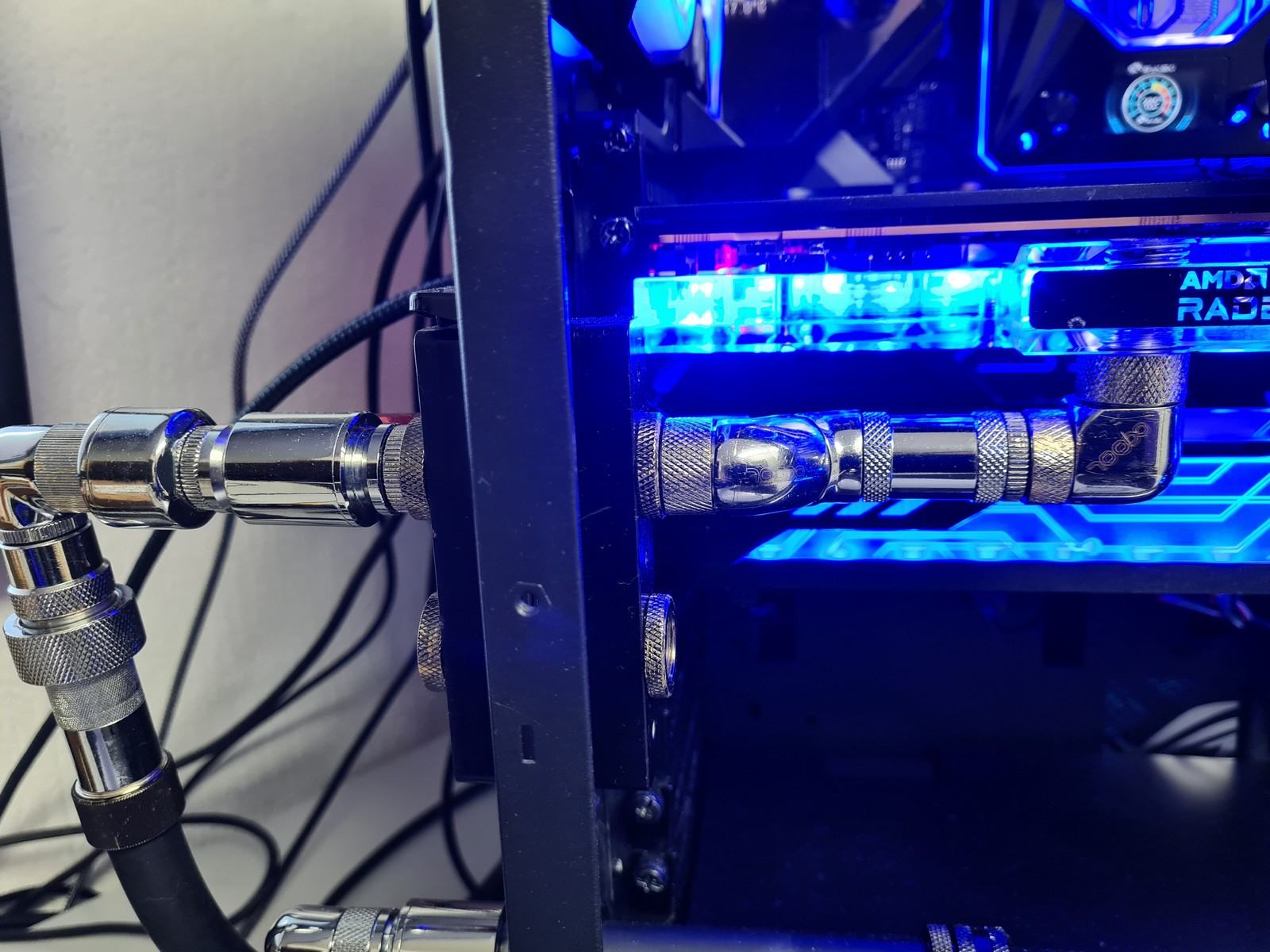

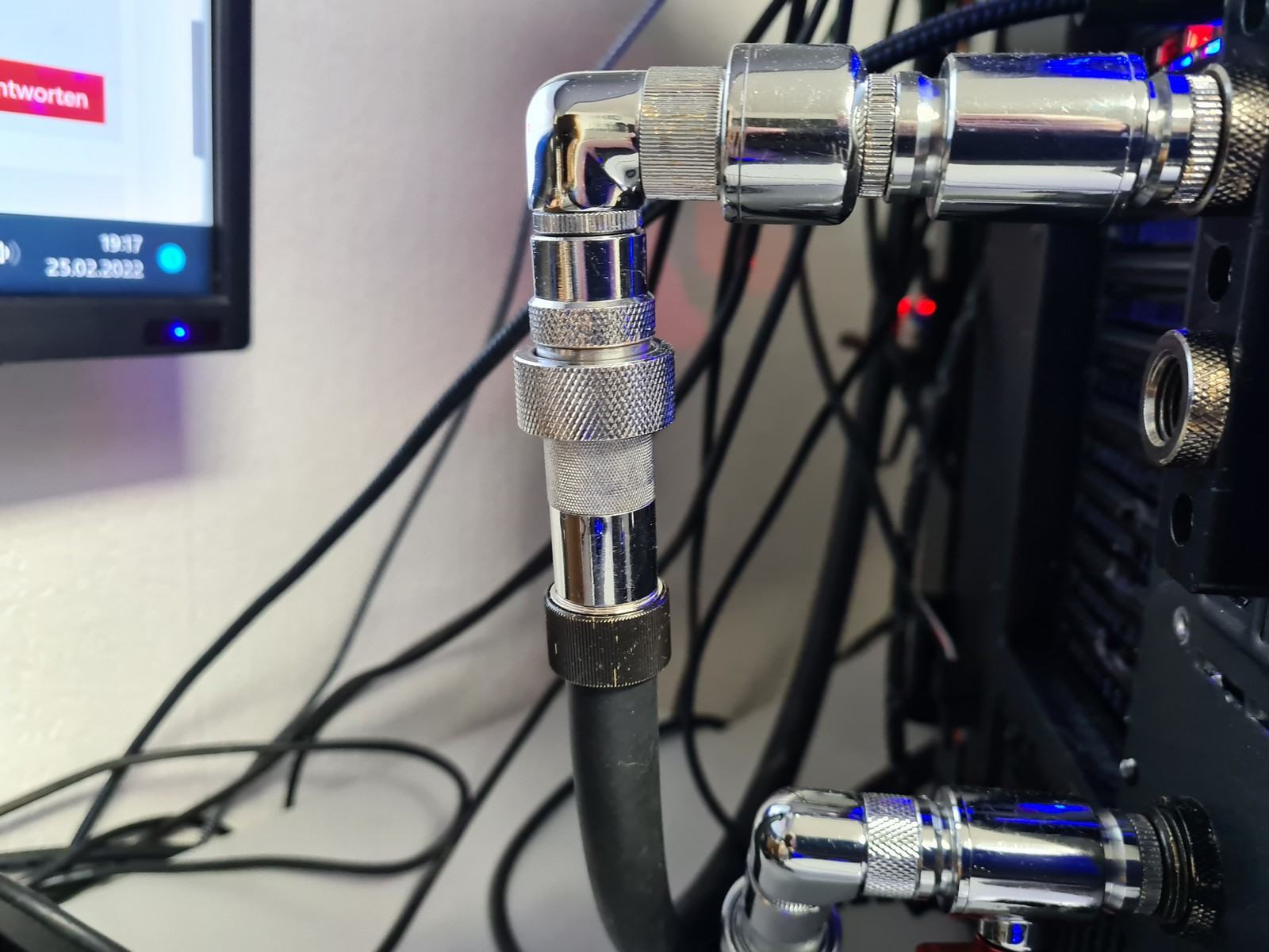

In Zukunft hab ich allerdings vor die Schnellkupplungen ans Gehäuse zu bauen und da gibt es nur die schwarzen mit Schottverschraubung,1x Schwarz und 1xChrom wäre mir natürlich am liebsten damit die Schläuche nicht ausversehen vertauscht werden.An meinem Setup kann ich die Schlauchführung nicht mal eben nachverfolgen,siehe Bild.

Bist du sicher, dass der Druck auf die Anschlüsse dauerhaft gut geht?
Bei rotiertenden Adaptern und Winkeln wird es zwangsläufig zu Undichtigkeit führen, aber eher dass bei z.B. Nutzung eines Leakshield eher Luft ins System hinein gelangt als Liquit hinaus.
