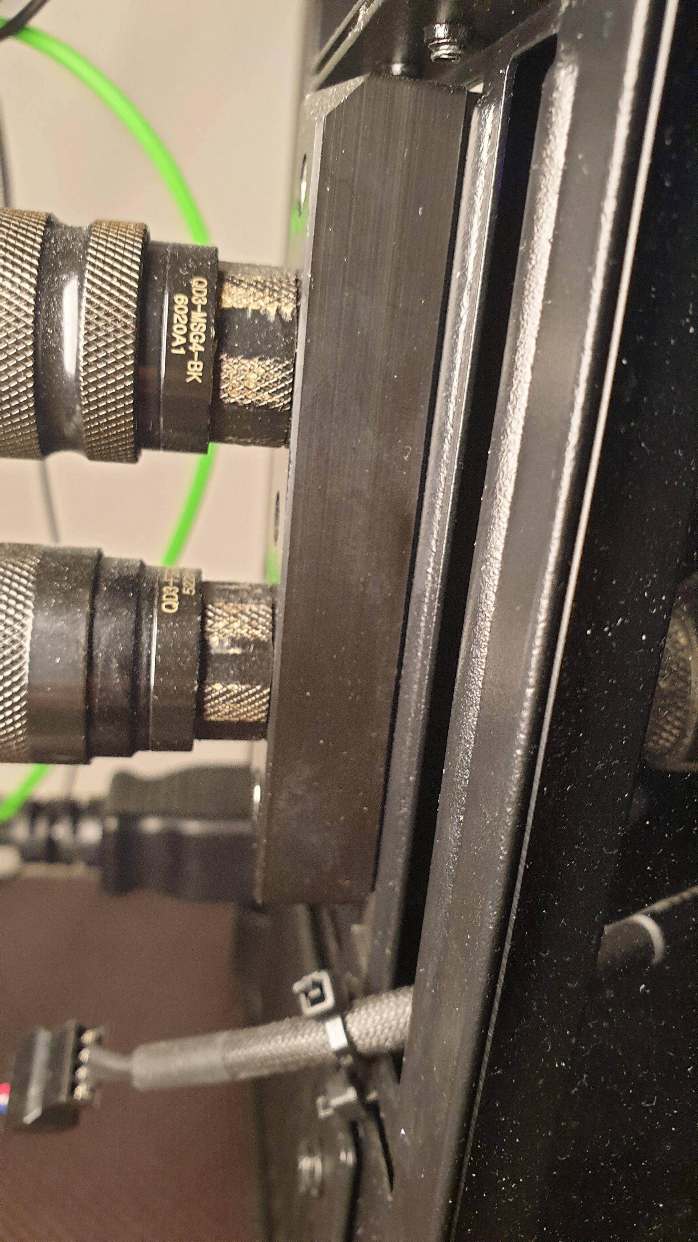

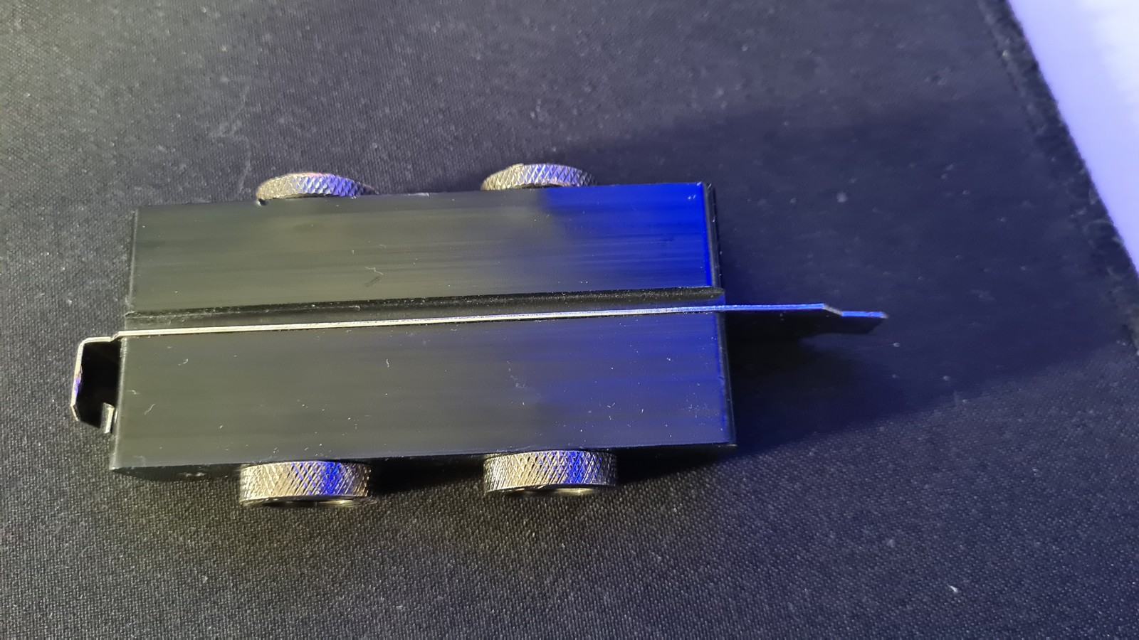

die fertige Schottdurchführung hat zwei Metallstifte die Gerne raus rutschen. Dann haben die beiden gefräste Führung, wenn beide Teile richtig auf der Slotblende sitzen, kann da nichts hin und her rutschen. Die Slotblenden sind genormt und sollten eigentlich, wenn die Teile richtig zusammen gesetzt sind, passen und dicht halten. Ich denke das Problem hat einen Einbaufehler.
Ich hatte die Durchführung optional nach der von Watercool bestellt um etwas zu testen und hat bei mir auch nur schlecht geschlossen, lag auch nirgends am Rahmen oder dergleichen auf, bei mir waren es zwei schlecht gefräste Gewinde wo die Schraube in den ersten 2 mm nicht greifen konnte.
Im Vergleich zu den Watercool sind die Schrauben wirklich sehr kurz gehalten, fand ich qualitativ auch besser.
keine Ahnung was da schief läuft, es funktioniert bei mir ohne Probleme wenn es dicht ist, denn ich weiß aus eigener Erfahrung, das der Einbau schnell mal nicht klappt, also der der eigentliche Einbau ja aber es dichtet nicht sauber ab. dann wird eben solange probiert bis es klappt und das hat es schlussendlich, immer. Auf dem Bild sieht man gut die Slotfräsung, kann das Teil auch auseinander bauen und andere Bilder machen, wenn gewünscht.

Ich hatte das ja und wiegesagt bei mir lag es an dem Gewinde.
Weiß nicht in wie weit das Teil bekannt ist, aber auch eine Möglichkeit, wenn jemand nicht bohren möchte.

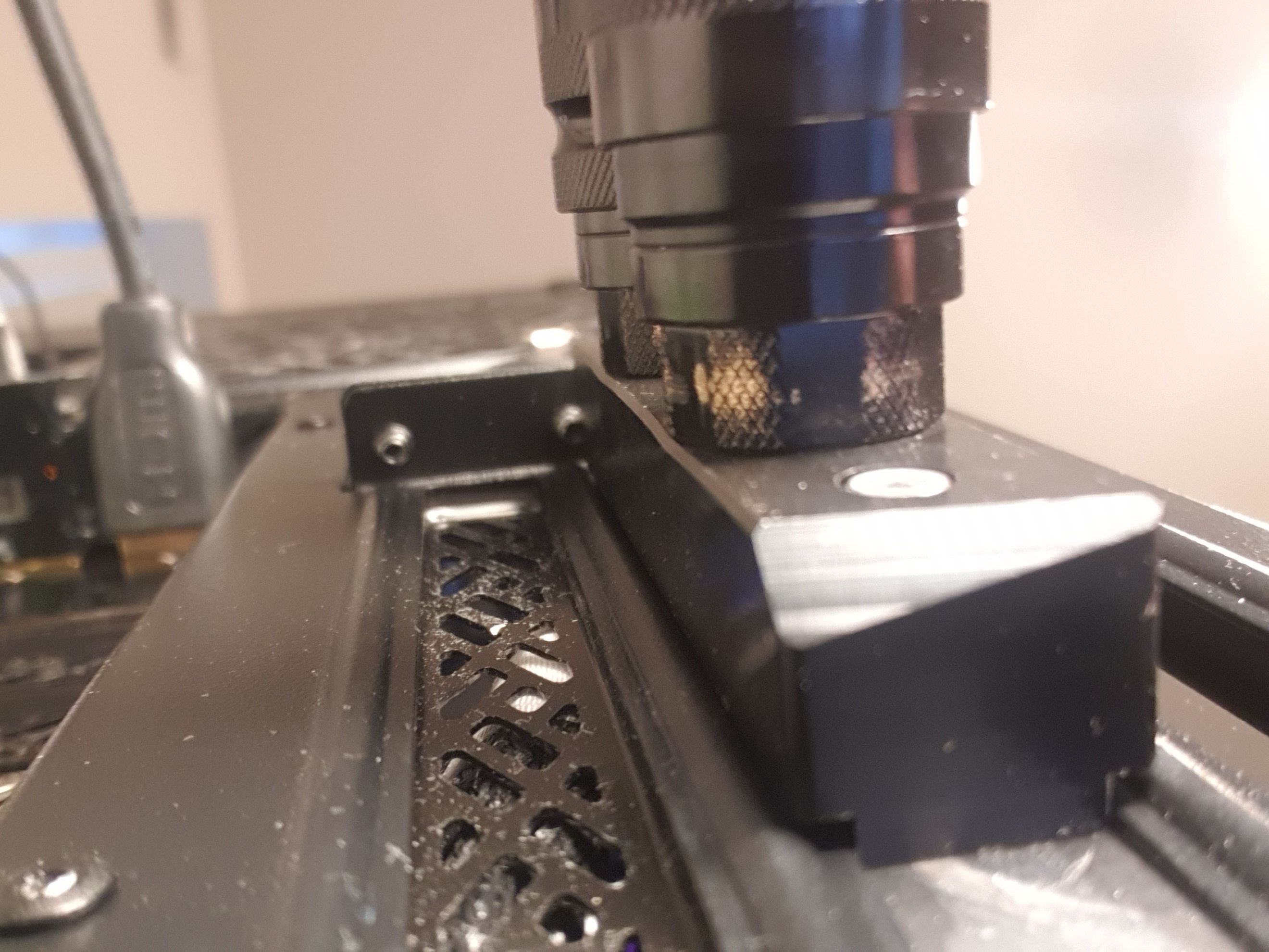

Ich werde berichten, sobald ich die Watercool-Blende habe (hoffentlich morgen) :) Die Aquacomputer passt wie bereits erwähnt auf keinen Fall mit dem Corsair 5000D, die Slots des Gehäuses sind zu "eng" und wie bereits beschrieben hat man dann ca. 1mm Spalt zwischen Blende und schwarzem Aufsatz, wenn man ihn nachträglich von außen montiert. Ich sehe hier auch keinen "Einbaufehler", bin allerdings offen für Hinweise. Um die AC-Blende zu verwenden müsste ich entweder das Terminal selbst abschleifen bzw. eine kleine Kante reinarbeiten, oder eben den Steg zwischen zwei Slots wegdremeln. Hoffe einfach, dass das bei der Watercool-Variante nicht von nöten sein wird, die Bilder sehen da zumindest vielversprechend aus.

Wollte heute eigentlich mein System voller freudiger Erwartung fertig bauen, nur um dann festzustellen, dass dieses Ding wohl leider nicht so wirklich taugt. Es passt einfach nicht durch einen Slot am Gehäuse (Corsair 5000D). Habe dann diese Inbusschraube gelöst und das Terminal auseinander gezogen. Dann bekomme ich die Blende rein, anschließend wieder von außen drauf gesteckt und die Schraube wieder angezogen. Allerdings dreht die Schraube durch ohne Widerstand (?) und das Terminal geht natürlich nicht wieder ganz zusammen, mindestens 1mm Spaltmaß ist vorhanden. Es hält zwar dann (sprich man kann es nicht einfach wieder auseinanderziehen), allerdings habe ich dabei kein wirklich gutes Gefühl in Hinsicht auf die Dichtheit..
Naja, habe dann mal nach dem Teil gesucht und eher schlechte Bewertungen gefunden. Ja, demnach eigene Schuld - hätte mich wohl vorher besser informieren sollen. Habe nun erst einmal die Alternative von Watercool bestellt, aber das wird ein paar Tage dauern.
Da ich nicht ausschließe, dass es sich um einen "Bedienfehler" meinerseits handelt, frage ich mal: taugt das Teil überhaupt was, ist da was zu retten ohne selbst dran rumzusägen / feilen, oder war das einfach ein Griff ins Klo? Habe es leider auch schon länger als 2 Wochen rumliegen, damit fällt retournieren wohl auch flach und ich verbuche es mal unter Lehrgeld. Wundert mich etwas, die anderen Teile von Aquacomputer machen eigentlich einen soliden Eindruck.
Ich hatte anfangs auch die AC-Slotdurchführung und die ist wirklich 'ne Krankheit. Es fehlt wirklich nicht viel, um das Kunststoffgewinde durchzudrehen, weil AC nur eine kleine Schraube (M3 oder gar M2 :hmm:) für die Delrin-Teile vorsieht. Ich hatte über den AC-Support mir ein neues Gegenstück bestellt, alternativ könnte man eine gleich lange und große Holzschraube nehmen, um die Slotdurchführung zu retten. Die haben nämlich ein gröberes Gewinde. Dicht war es auch über die zwei Jahre, in der sie im Einsatz war, aber geheuer war es mir nie.
Bei der Revision meiner Wakü Ende letzten Jahres kam die Durchführung von Watercool zum Einsatz. Das Teil ist definitiv das bessere und durchdachtere Produkt, wenn nicht sogar das beste. Da wird viel mehr Material benutzt und die Kraft wird von drei Schrauben aufgenommen, die sogar etwas größer sind (M4 glaub ich). Da oben und unten Aussparungen vorhanden sind, wird die Führung nicht auseinandergedrückt, wie es beim AC-Teil der Fall ist. Das bedeutet einen größeren und gleichmäßigeren Anpressdruck bei den Dichtflächen.

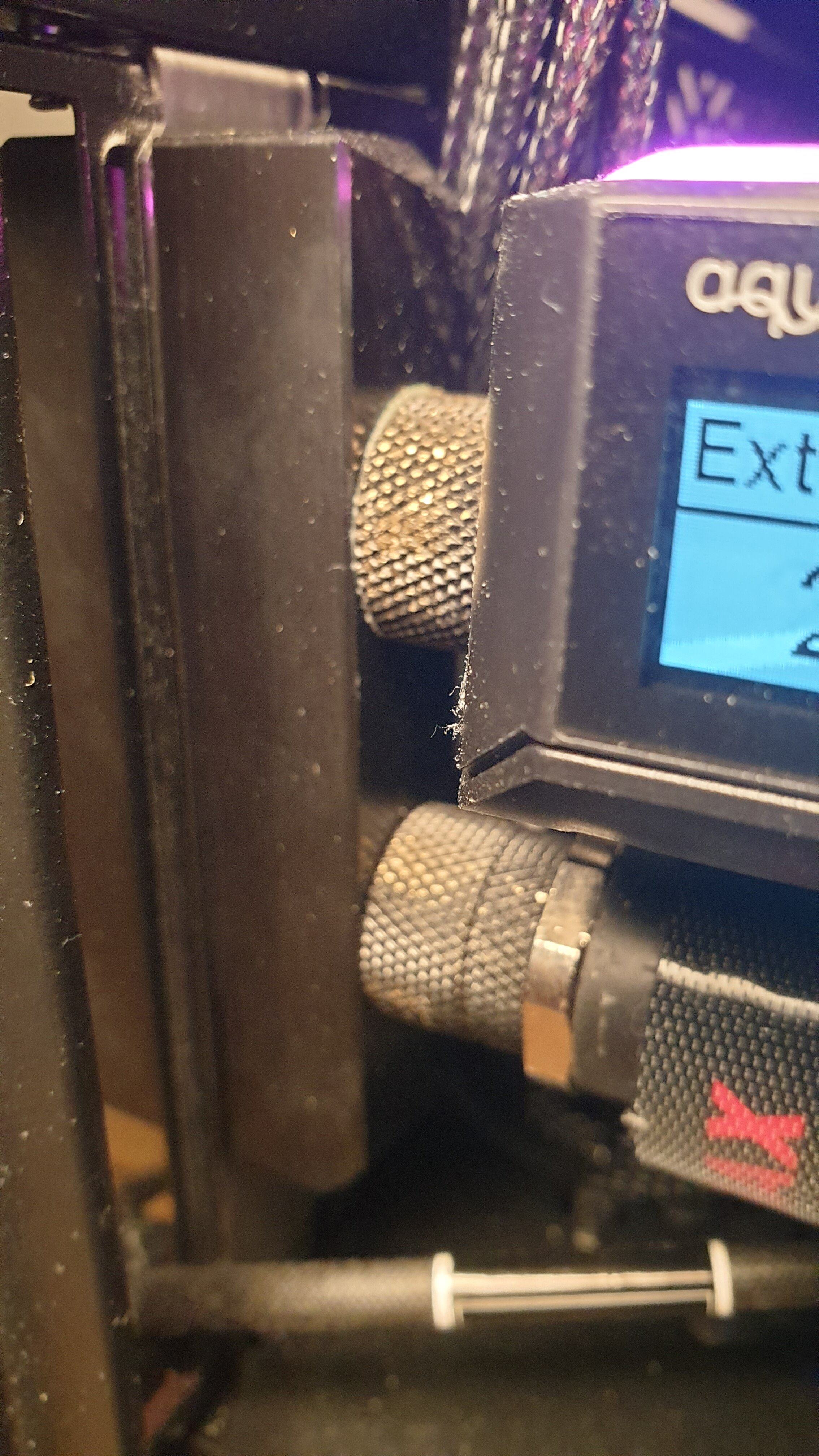

Die Watercoolblende hat auch am Rand eine kleine Nut (kann man das noch so nennen?) Es ist am Rand etwas abgefräst und dadurch kann man das auch bei engeren Blenden und Gehäusestreben gut verwenden.
Bild 1 Heck aussen, 2 Heck innen, 3 ist die Ansicht vom Heck unten, bei meinem Gehäuse sind recht restriktive und dickere vertikale Streben neben den Blenden und es ist jeweils 1-1,5 mm Platz.
Der HFNext muss nach dem kommenden Umbau leider woanders hin, da der mir die Slotblenden zu PCIe x4 komplett dicht macht und x1 erschwert.
