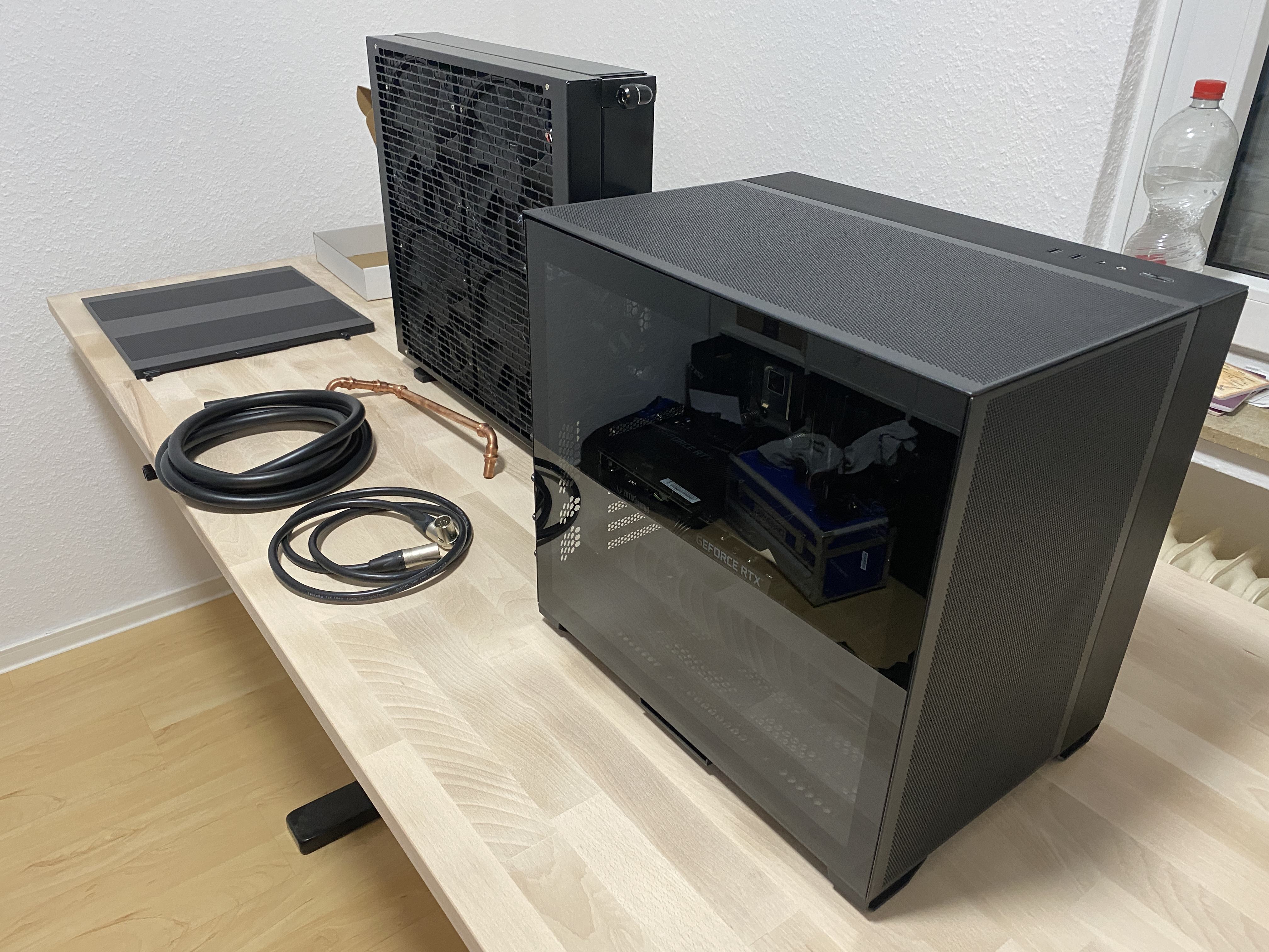

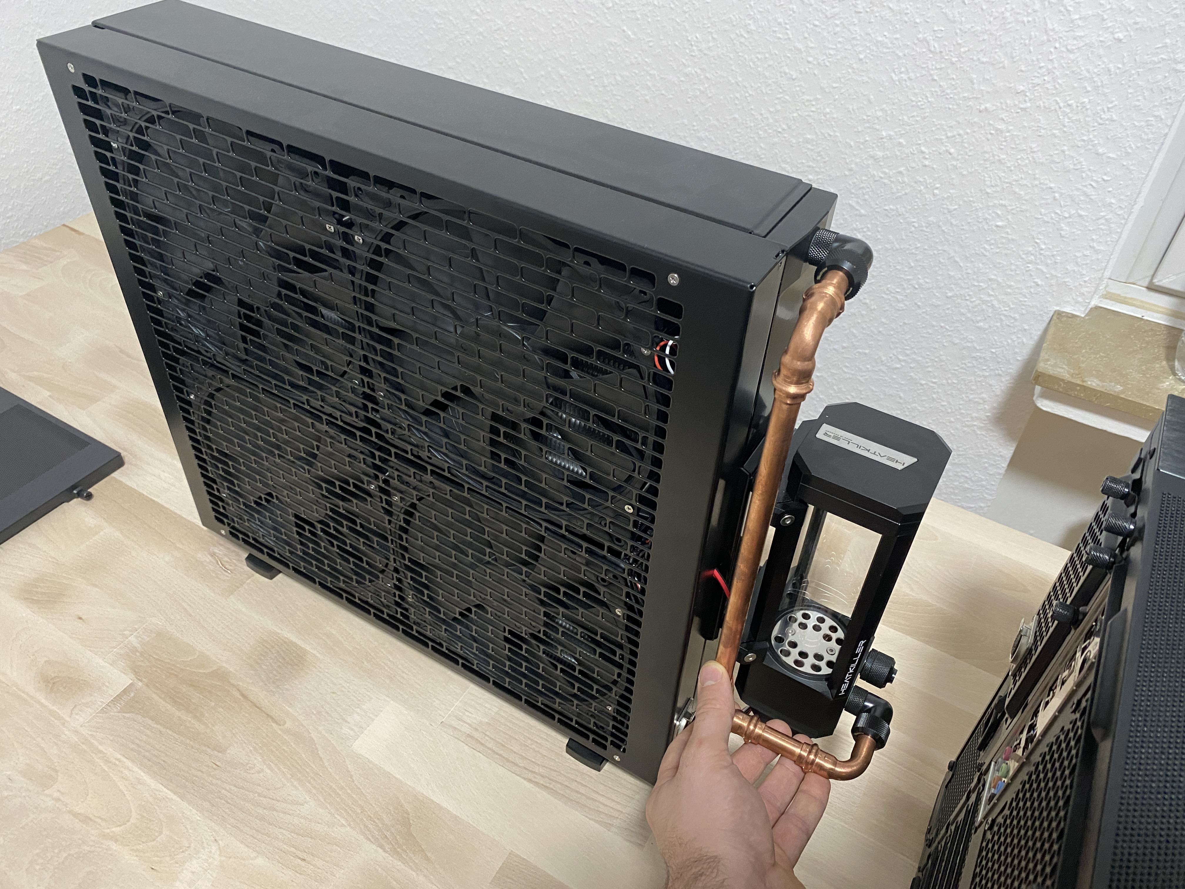

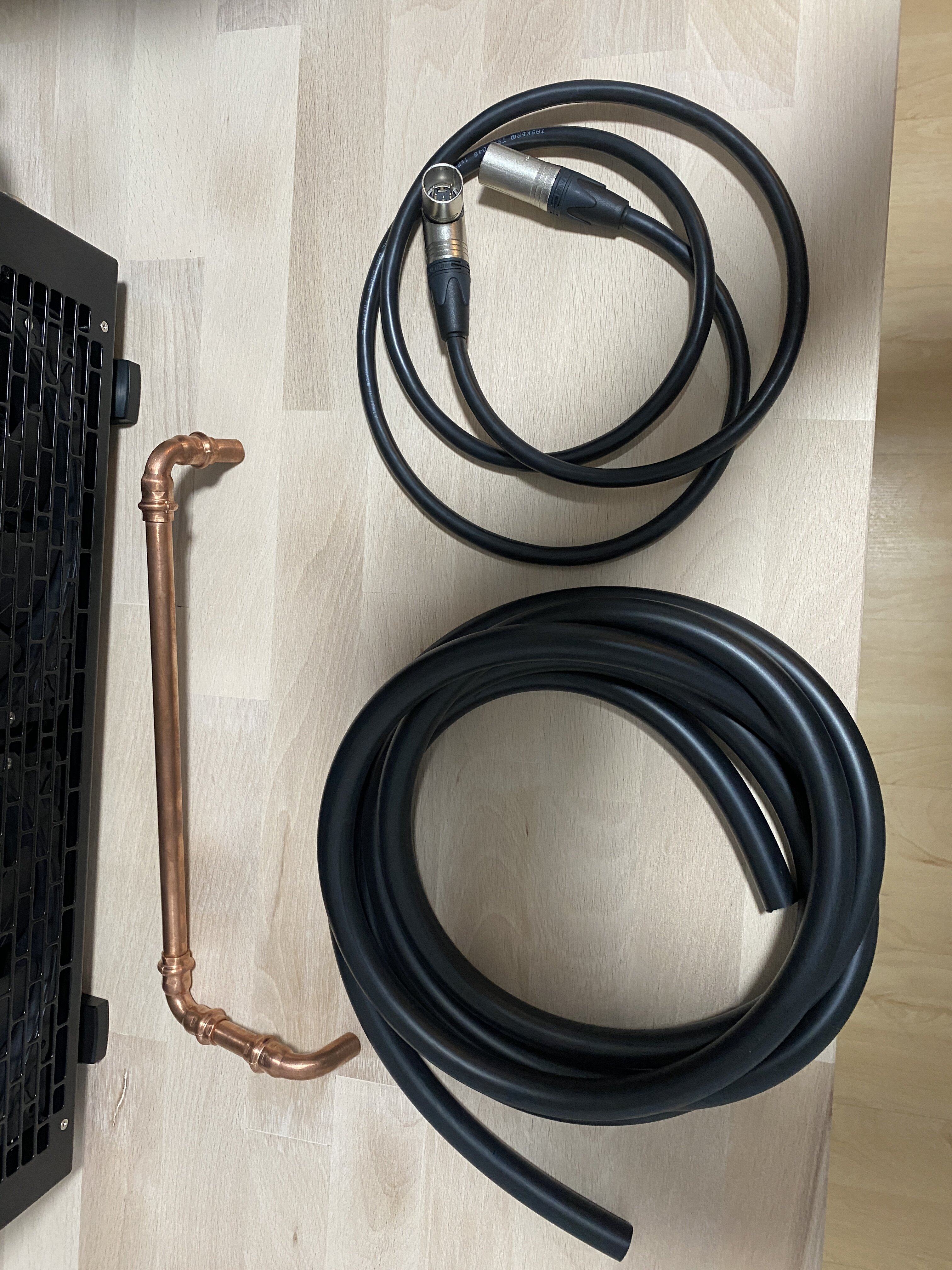

Kann leider erst die CPU kühlen, da ich eine rtx 3060 habe und da lohnt es sich nicht. Werde warten bis was greifbares in Zukunft dvon er rtx 4xxx kommt. Dann wird alles mit Kupferrohren versehen und RGB etc. Erstmal nur gucken ob das so alles funktioniert und später richtig Gas. Im Moment kühle ich mit der Mora ausschließlich einen ryzen 5 3600 😂😂😂.

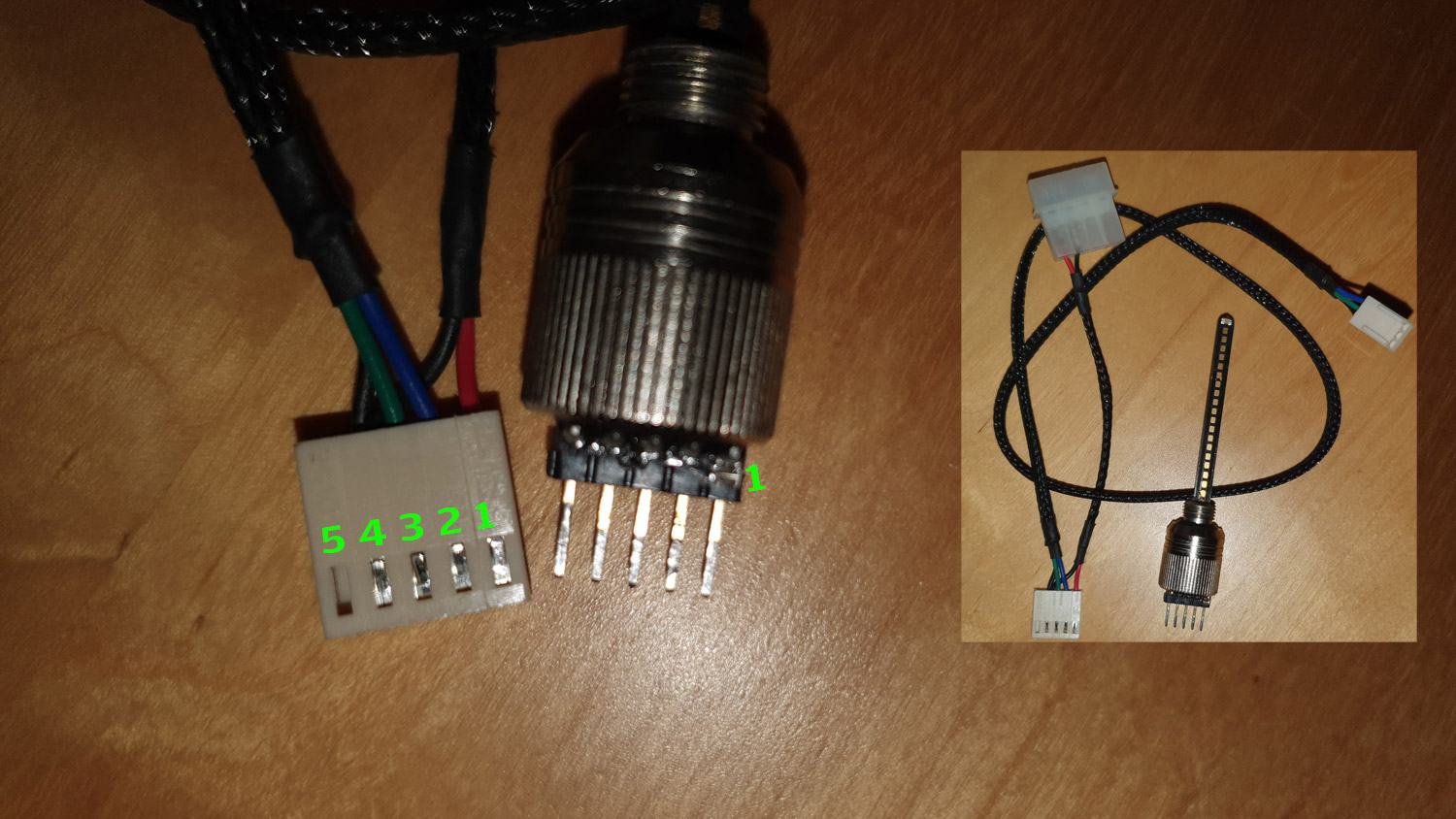

Hallo zusammen,
habe ein Problem mit einem Tubemeter...
Laut Anleitung kann ich den Tubemeter entweder per USB oder per Aquabus anschließen.
Die Pinbelegung ist wie folgt angegeben:
Pin 1 NC
Pin 2 GND
Pin 3 USB D+ oder Datenleitung (SDA)
Pin 4 USB D- oder Taktleitung (SCL)
Pin 5 +5 V
Kann mir jemand von Euch sagen wie rum ich das Kabel anschließe?
Der Stecker von dem "speziellen" Aquabus-Kabel ist mit Pin1 (rot) und Pin4 (schwarz) Pin5 (leer) beschriftet. Dies würde aber der obigen Pinbelegung widersprechen...
@Zen-G könntest du mir bitte ne Anleitung schicken wie ich mir so ne coole Kupfer-Rohr biege ?
Die sind verprasst. Dafür brauchst du eine Pressmaschine und fittinge. Eine Pressmaschine aufzutreiben wird nicht einfach sein denke ich. Biegen kannst du Kupferrohr auch. Dafür gibt es Kupfer biegezangen.
Was auch nicht einfach ist, zumindest, wenn man enge Radien möchte:d
Wieso sollte das nicht einfach sein?
Die gibt es überall zu kaufen.
"Wird nicht billig sein" trifft es glaub eher :)
Da geht man zum Klempner des Vertrauens und fragt den, optimal mit bereits allen Maßen und Material vorhanden.
Das macht dir jeder Geselle in paar Minuten.
Alternative selbst machen und hartlöten.

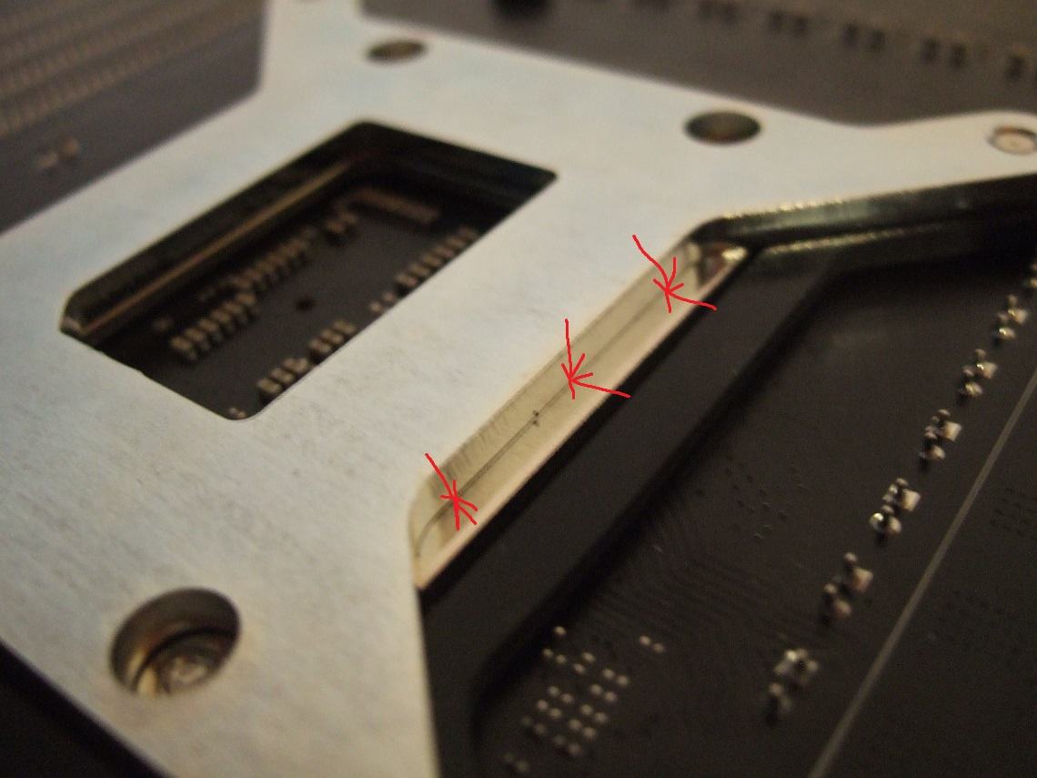

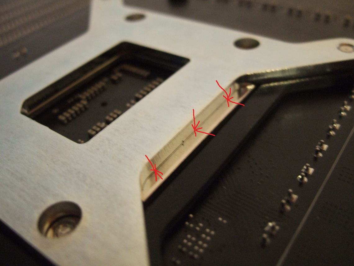

Mahlzeit Leute.
Das das EK LGA1700 Bracket wie auf dem Bild markiert rundum Kontakt macht mit dem Mainboard Bracket ist ok so schätze ich mal? Mit Sicherheit ist die Frage eher überflüssiger Natur aber ich frage lieber einmal zu viel, und zu blöd... :sneaky:

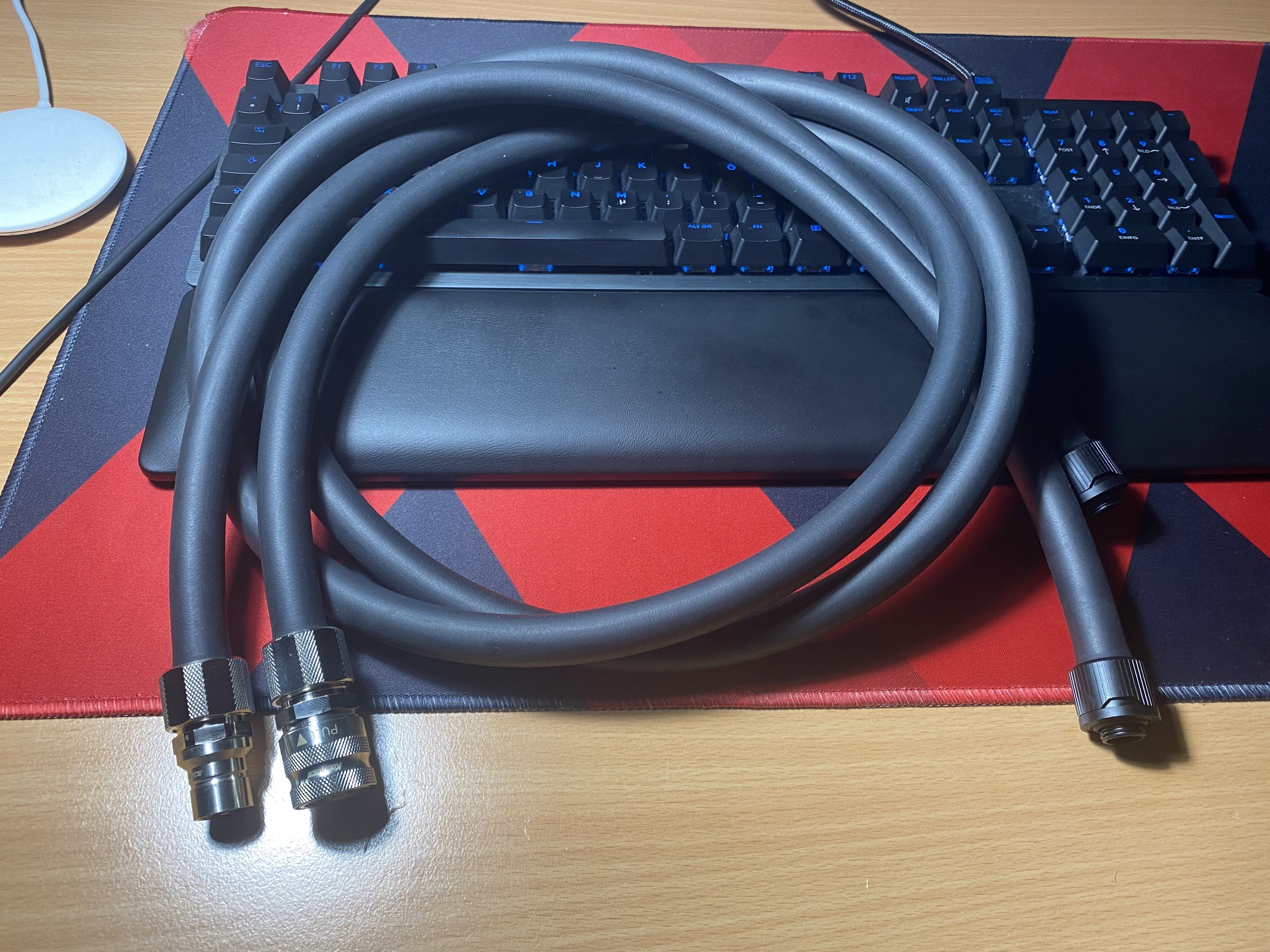

Was sind aktuell gute Schnellkupplungen? Hat da jemand eine Empfehlung? :) Nicht das ich die größten Durchflussbremsen erwiche...
Technisch gesehen CPC. Die sind aber so hübsch wie Gardena in grau, außer du nimmst die mordsteure LQ-Serie.
Über Alpahcool und Koolance ließt man gemischtes, die schwarz lackierten scheinen aber deutlich problematischer als die silberfarbenen.
Ich habe mich für Kugelhähne entschieden. Da läuft zwar bissl mehr aus beim Trennen, aber für 2x im Jahr ist mir das die technisch schönere Lösung. Garantiert dicht und keine Durchflussbremse.
Jein, lediglich der Lack wird rauer und dadurch haften die etwas aneinander, gehen im Prinzip minimal schwerer auseinander, aber das kommt im normal Fall wie oft vor?
Bin auch nach 7 Monaten zufrieden damit.
Ich bin mit meinen silbernen QD3 16/10 auch zufrieden.
Die CPC werden aber zwischen den Schlauch gesteckt oder?
Achja, das gute ist, man kann QD3 mit grau/ silber mischen UND sogar die billigen Alphacoolteile die ich bei nem WaKü EKA Konvolut mitbekommen habe passt da drauf und das dicht (minimal wackelig aber dennoch dicht, nur beim entfernen tropft es in Verbindung mit denen aber ausserhalb vom System kein Thema).
