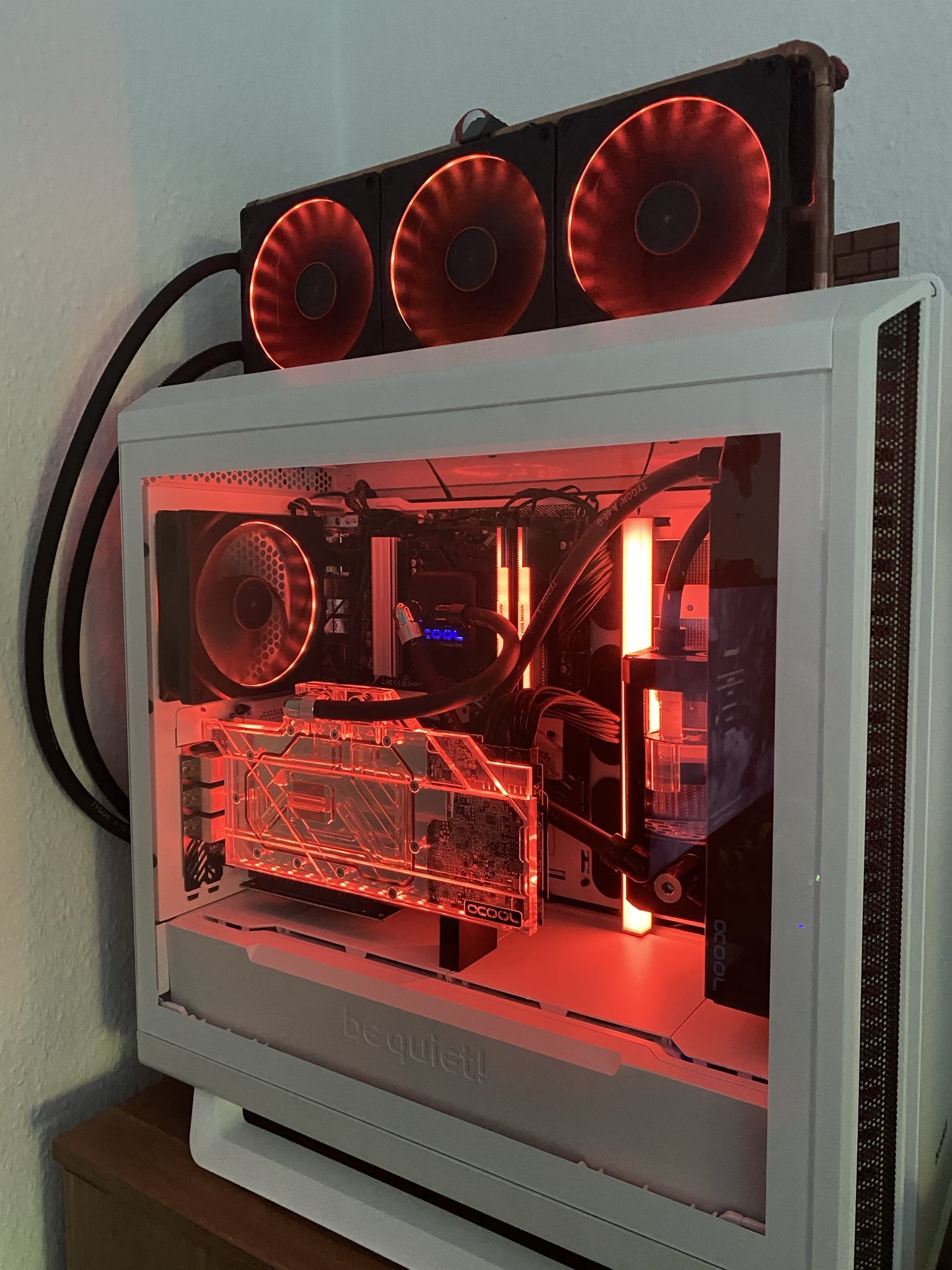

Mein PC wandert auf lange Sicht auch ins Wohnzimmer, aber habe deshalb auch direkt wen weissen Mora genommen.

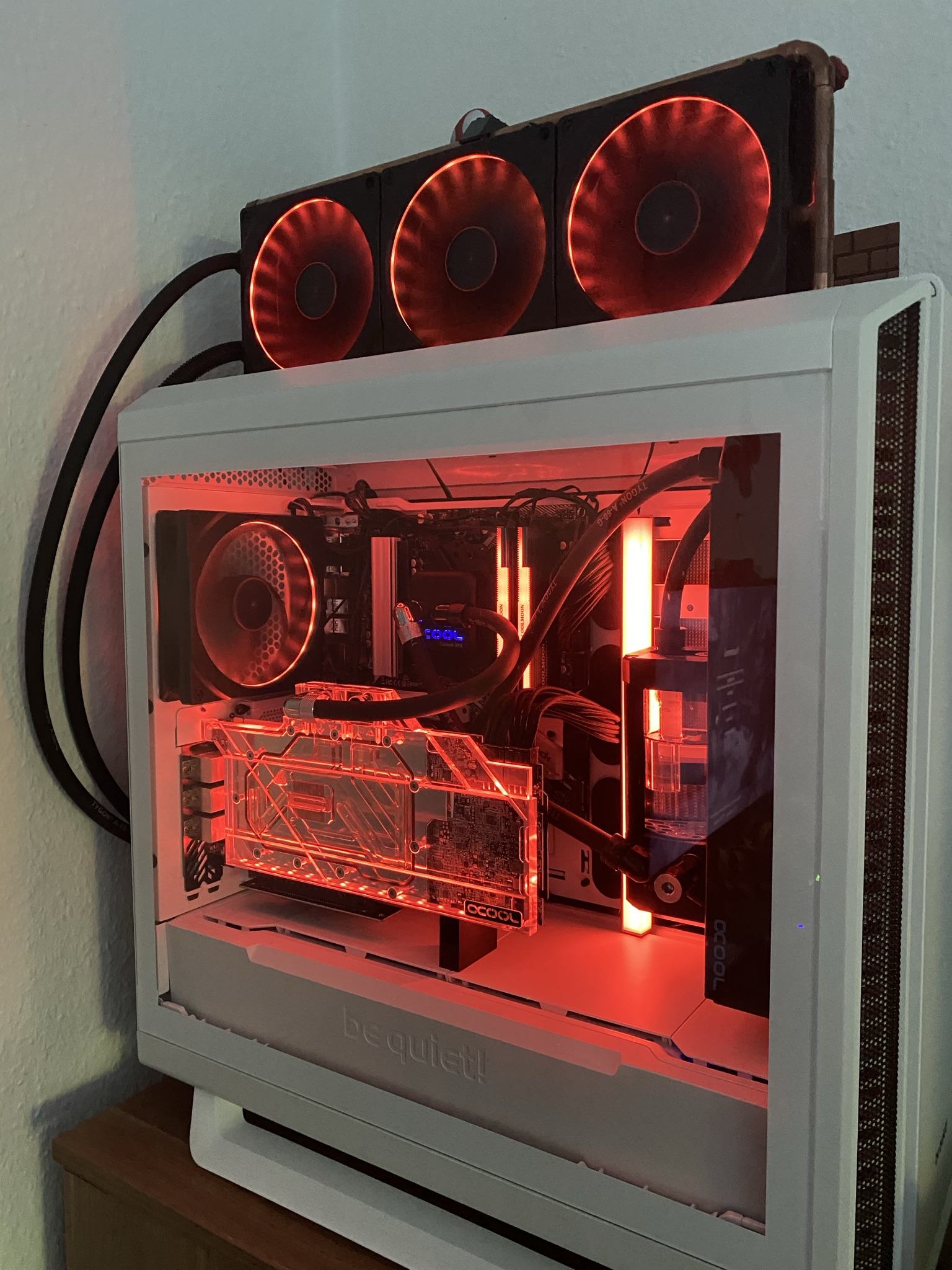

Hätte nicht gedacht das eine Wakü gegen eine luftkühlung verliert
Kommt ganz drauf an, wie man es betrachtet. Vom Standpunkt Flexibilität, Platzbedarf und Wartungsaufwand verliert eine Wakü immer gegen Lukü. Ist halt ein deutlich komplexeres System. Das gehört eben dazu.
Der Mora ist ne andere Sache. Die Empfehlung gibt es aus gutem Grund und es ist praktisch eine Allzweckwaffe gegen hohe Wassertemperaturen. Spätestens wenn man mal selbst so einen Burschen neben "normalen" Radis stehen hat, sieht man auch, warum. Aber um das klarzustellen: Es ist nur eine Empfehlung, kein Muss. Die Wakü wird auch mit 2 360ern noch bessere Temperaturen und bessere Lautstärke als die Luftkühlung abliefern. Nur hört man den PC dann noch auf jeden Fall und die Temperaturen sind nicht so gut, wie sie sein könnten. Ist eben erst der halbe Weg, was das angeht. Besser als die Luftkühlung wird es aber ganz sicher sein, wenn man es richtig macht.
Notfalls baut man sich einen kleinen Rollwagen und steckt da fix zwei Radiatoren unter, Möglichkeiten gibt es immer.
Der 360er Mora passt auch super neben den PC aufn Rollwagen, der ist vor allem nicht so gross wenn man den erstmal da hat^^

Sieht aber auch leider total bescheiden aus und ist sehr unpraktisch mit mora. Hätte nicht gedacht das eine Wakü gegen eine luftkühlung verliert :(
Dann lass ich das mit dem umrüsten lieber sein.
Danke für die Hinweise
Gegen Luft wird sie schon nicht verlieren.

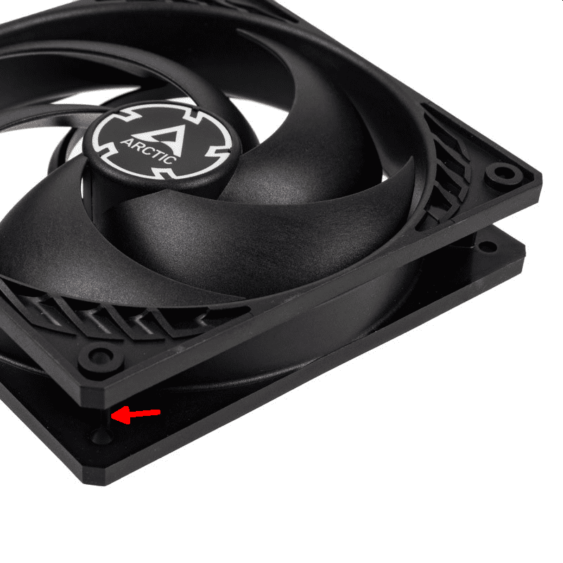

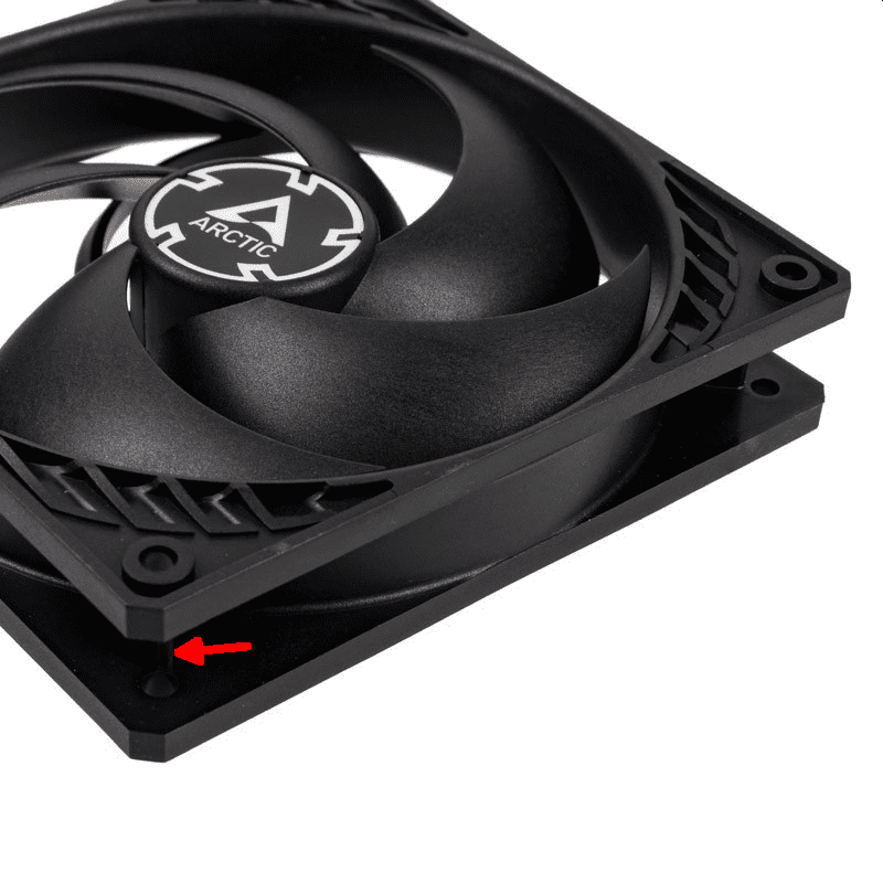

Mäh, 2 von 6 Arctic PWM PST CO machen bereits nach wenigen Wochen nervige Geräusche :(
Allerdingsimmer erst, nachdem sie etliche Stunden gelaufen sind.
Kurioserweise sind es exakt die beiden an denen ich an einem der 4 Stege (siehe Bild) mit dem Dremel 2x2mm weggenommen habe.
Hätte ich die Schrauben angeballert wie ein Stier, würd ich ja irgendwie noch halbwegs die Argumentation zulassen, dass sich durch das fehlende Material der wirklich sehr robuste Rahmen verzieht.
Aber so mag das nicht recht Sinn ergeben :(

Generell ist es sehr hilfreich, wenn ein leistungsfähiger Radiator recht unabhängig von den restlichen Gehäusebereichen Platz findet und durch weitere Radiatoren ergänzt werden kann. Ein 480er mit Push-Pull im Boden seitlich angeordnet ist genial. Der befördert schon so viel Wärme aus dem Gehäuse raus und wirkt sich nicht auf andere Radiatoren aus. Ich hatte lange Zeit ein PC-201 mit so einer Konfiguration. Das funktionierte absolut top.
Derzeit betreibe ich einen offenen Übergangsaufbau mit einem 480er Push/Pull und einem 360er mit nur einer Lüfterreihe. Das reicht für meine 470Watt vollkommen aus. In einem restriktiven Gehäuse wäre mir das zu wenig Fläche. Also, je besser das Gehäuse, umso besser. Ich würde hier nicht mehr sparen wollen.

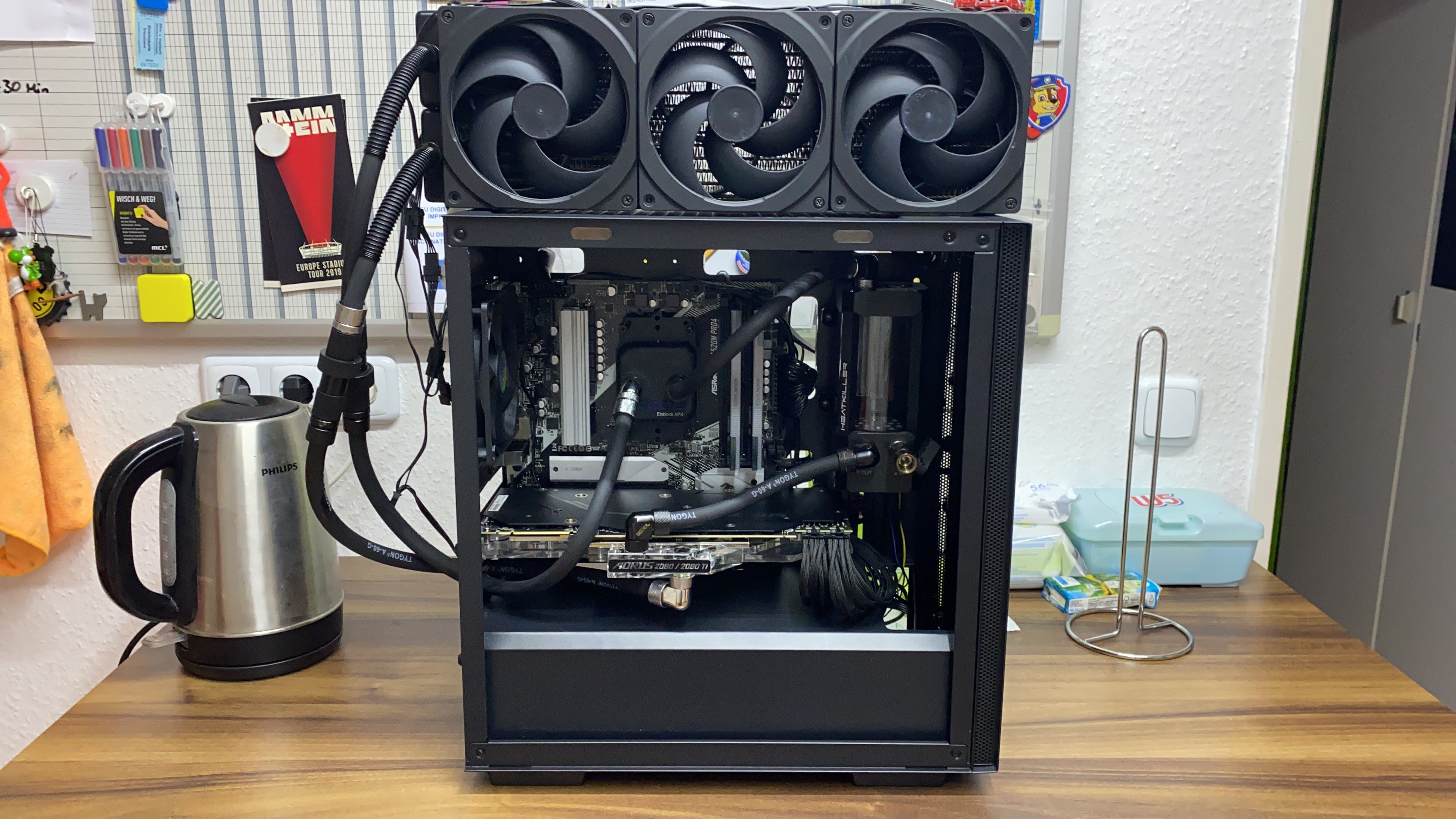

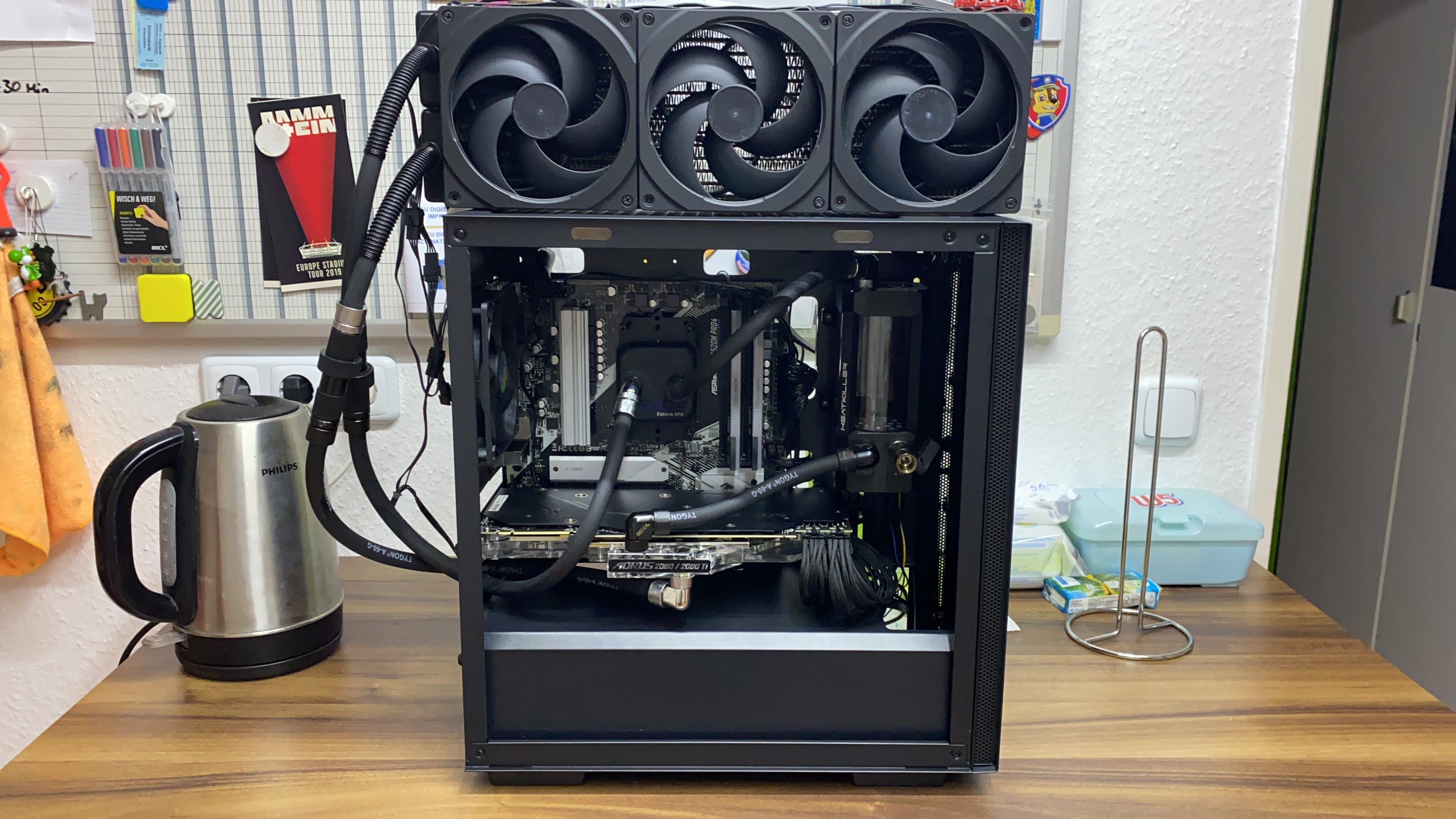

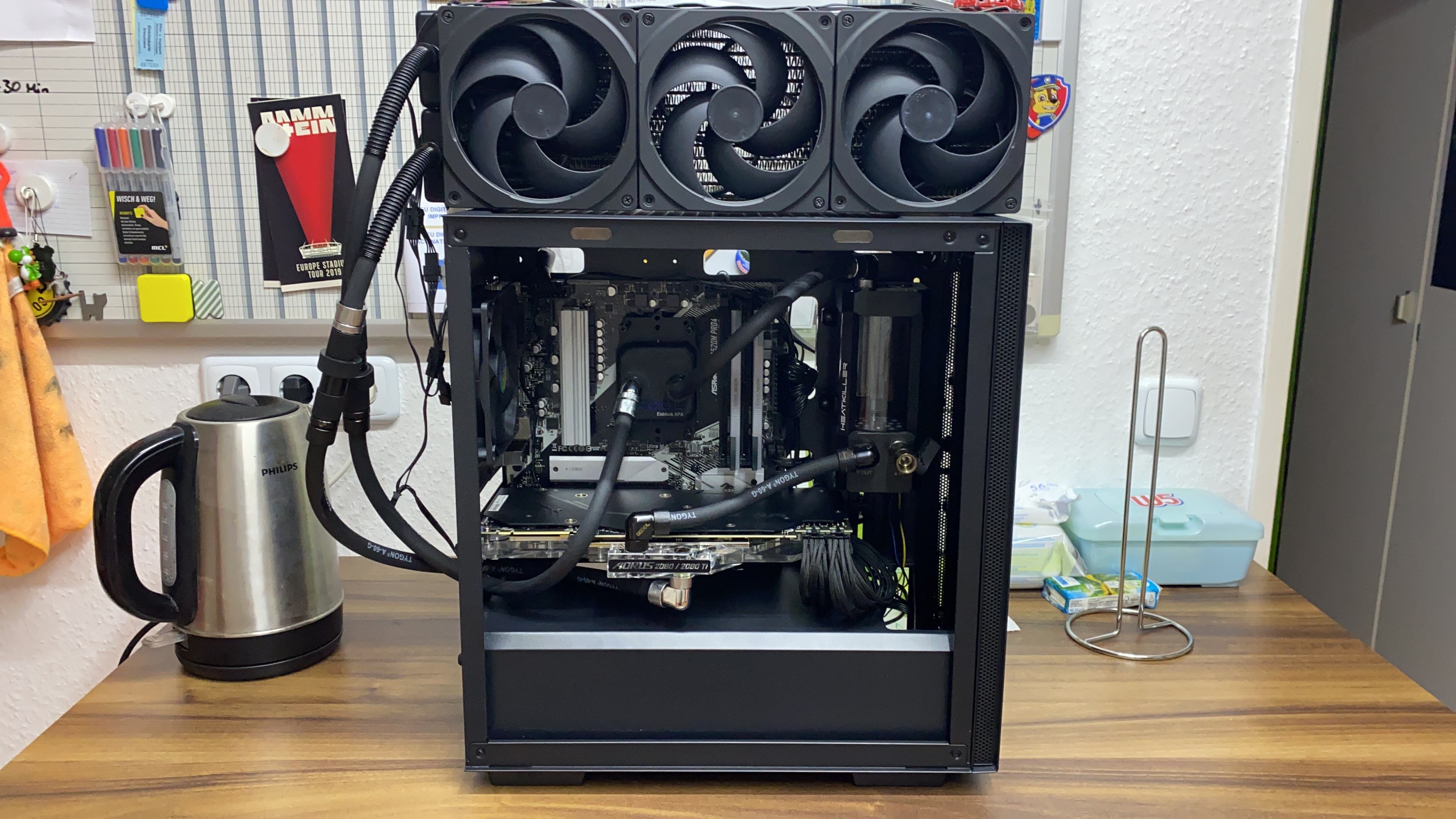

Zum Bild Links,
Du hast da glaube ich was falsch verstanden.
In eine Wakü kommt kaltes Wasser, da braucht man nicht im Kocher aufheizen :d
Macht der Rechner dann schon
