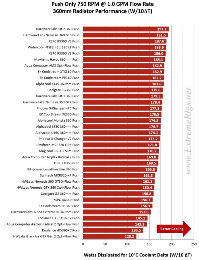

Ist es bei Radiatoren nicht meistens eh egal, oder Test jetzt für 240 oder 360 ist? Die Dinger werden einfach hochskaliert und gut ist (war jetzt so meine naive Annahme).
Es gibt auf der Seite noch einige Tests mit 140 mm Radiatoren, also zB 280er. Grundsätzlivh stimme ich zu. Man kann den Vergleich sicher gut übertragen.
wenn ich dort stöbere, freue ich mich auf meinen 360GTX in Push/Pull. bisher hatte ich den nur Push laufen. P/P soll der richtig gut gehen.

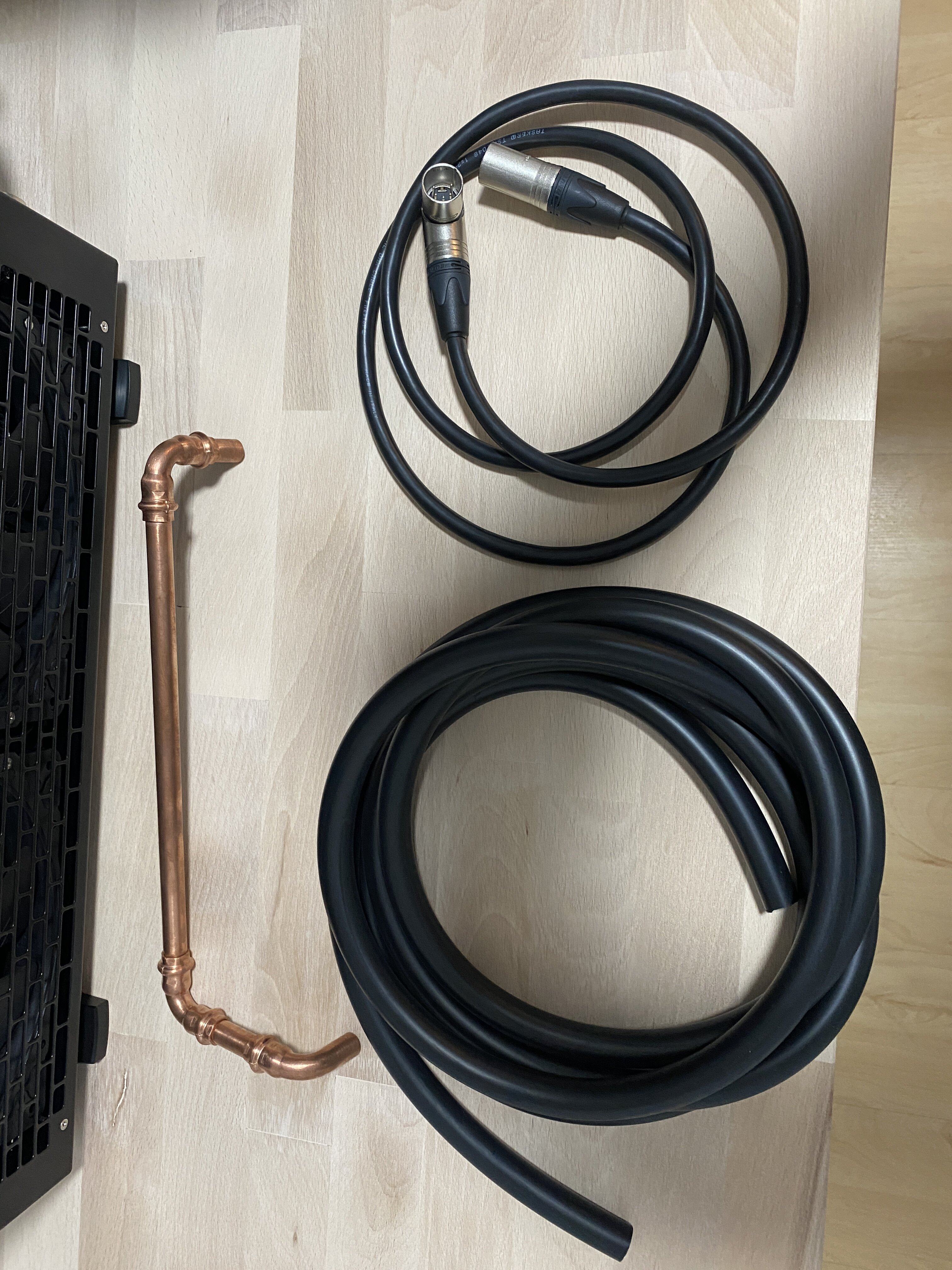

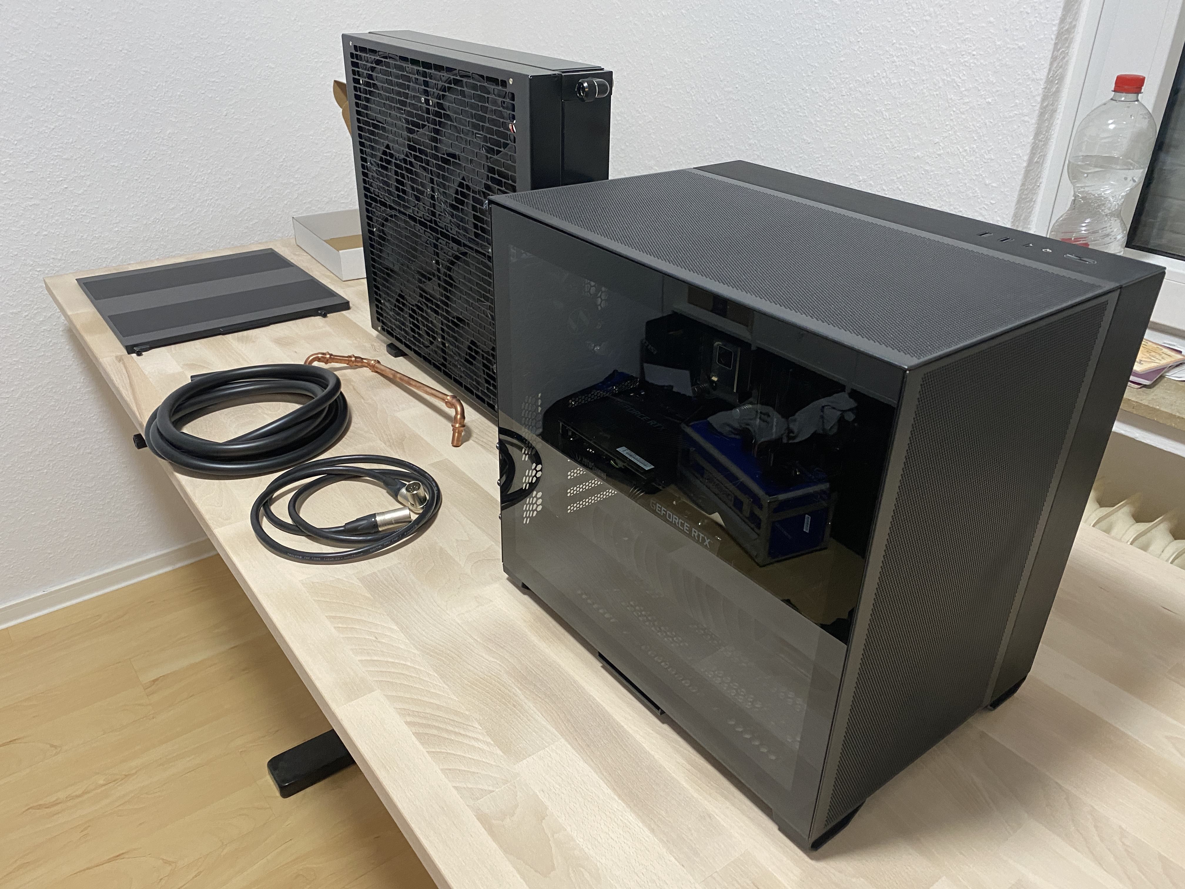

Hallo Mädels da bin ich wieder. Hab Mora, Neutrik-Stecker, und Netzteil seitig alles elektronisch verdrahtet. Die Tage wird die Mora gespült und dann gucken wir Mal ob das ganze funktioniert. 😂
Meine Frage ist, ob die Kiste hochfahren wird, da ja kein Kabel auf dem Mainboard auf CPU_Fan oder AiO Pump etc angeschlossen. Es läuft ja alles über den. Aquacomputer Quadro der an einen USB Header geht. Ich hatte Mal nämlich bei der Luftkühlung damals vergessen diesen einzustecken und da ist der garnicht in Windows reingestartet.
Dann einmal ins Bios und den entsprechenden Alarm deaktivieren. Das geht trotzdem.
Bei einem Asus Board kannst du im Bios unter Monitor den entsprechenden Wert eifach aauf ignore stellen. Musste ich auch schon machen.
Okay, hoffe msi b550 a pro hat diese Funktion auch. Danke euch.
Kann leider erst die CPU kühlen, da ich eine rtx 3060 habe und da lohnt es sich nicht. Werde warten bis was greifbares in Zukunft dvon er rtx 4xxx kommt. Dann wird alles mit Kupferrohren versehen und RGB etc. Erstmal nur gucken ob das so alles funktioniert und später richtig Gas. Im Moment kühle ich mit der Mora ausschließlich einen ryzen 5 3600 😂😂😂.
