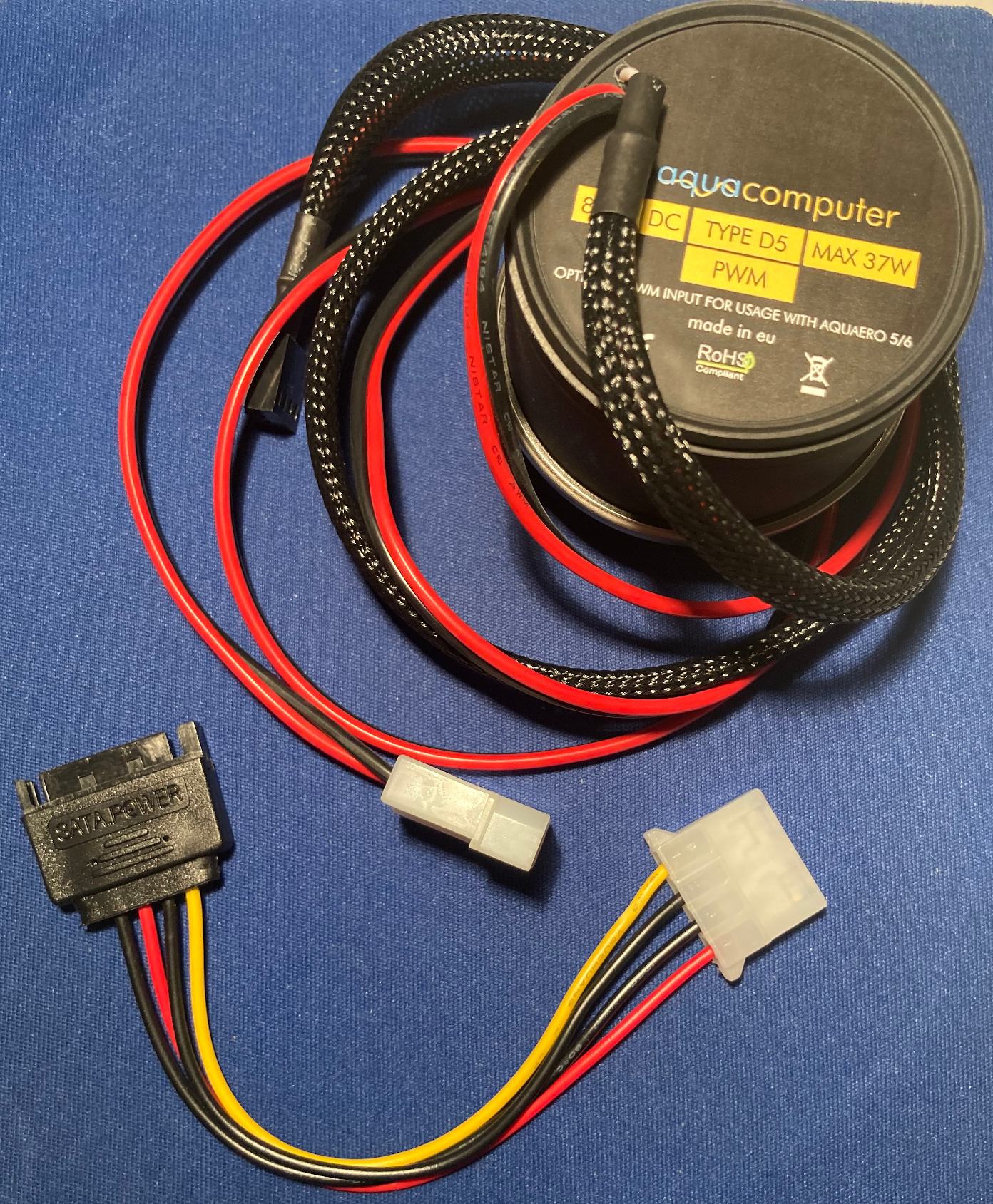

Hi,
es gab die Frage schon mal, aber unterschiedliche Antworten IIRR: Die dritte D5-Pumpe ist unterwegs ins System, wenn alles glatt läuft. Kann ich dem Gerät sorgenfrei mittels Molex-SATA-Adapter Strom spenden? Die anderen beiden hängen an Molex.
Netzteil ist ein Corsair HX1200 MR/SR.
Ja klar. Soviel säuft die ja nicht.
Molex 11A und Sata kann 4,5A.
Hi,
Wie funktioniert das?
Dafür müsste dein Netzteil Stromleitungen mit männlichen SATA Steckern haben, was ziemlich gefährlich wäre, weil damit die Kontakte blank liegen.
Normal haben Netzteile nur weibliche Sata Stecker und die Verbraucher haben die männlichen Gegegnstücke
