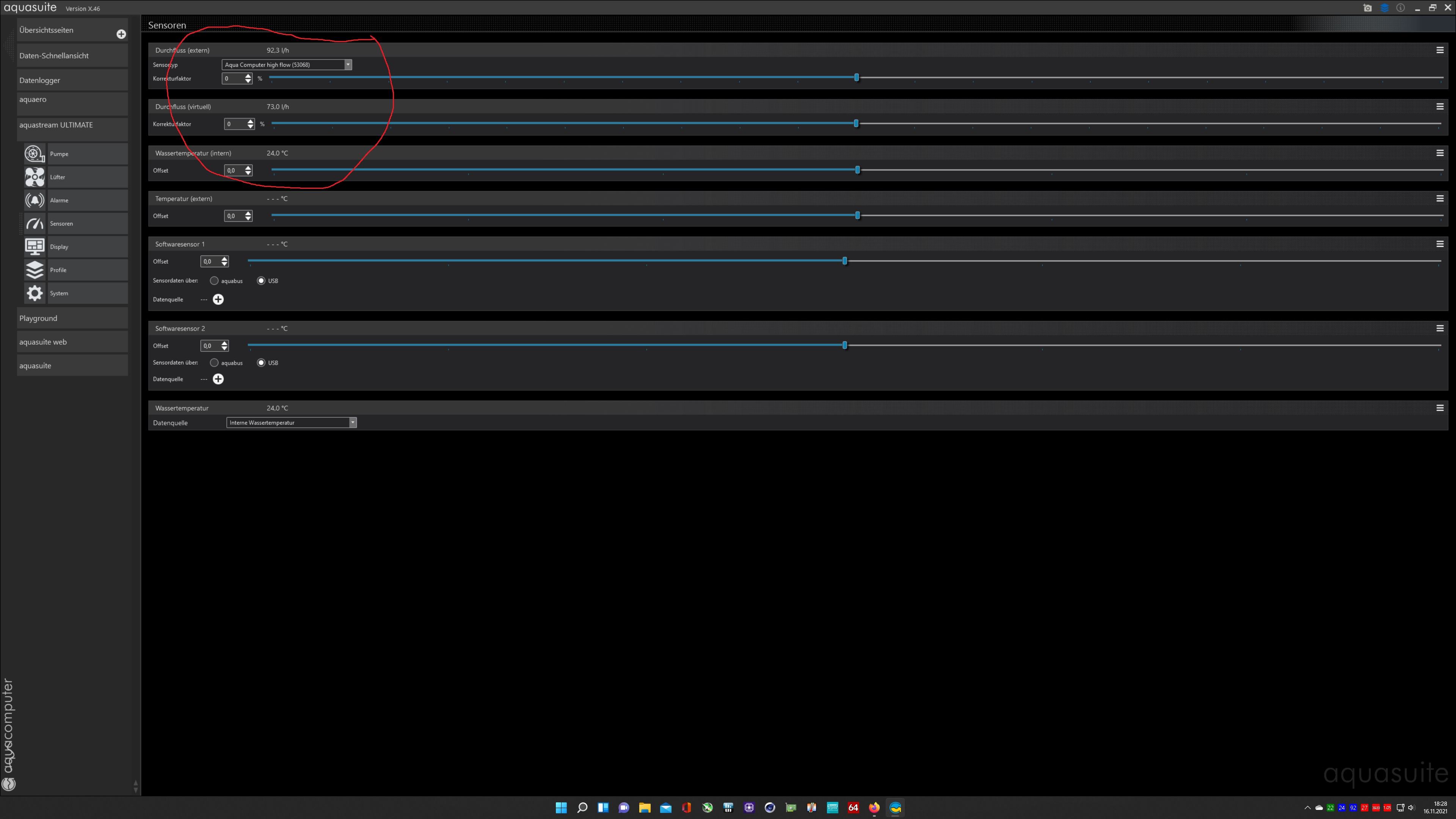

Habe eben mal den Alten Highflow aus der Schublade geholt (der überbrückt bis der NEXT Flow eingebunden wird). Der war undicht, habe ihn jetzt mit Silikon geflutet. DICHT!
Aus Neugier habe ich ihn angeschlossen um zu gucken was die D5 Next sich denn da zurecht schummelt xD
Mal eben knapp 50L unterschlagen 😅
Dass die D5 Next komplett falsch anzeigt wundert in diesem Thread glaube ich niemanden :LOL:
Das nicht, aber dass es so krass daneben liegt.
Jepp, die D5 Next at it's best! :fresse: Die Durchflussermittlung dieser Pumpe ist wirklich eine reine Quotenfunktion für's Datenblatt.
Ich finde ihr tut der Pumpe unrecht.
Vermutlich wird aus Drehzahl, Termperatur & Leistungsaufnahme versucht ein Durchflußwert zu erraten.
Das ist nettes Software-Gimmick und wurde als genau das beworben - jeodh niemals als präzises Flowmeter 🤷‍♂️
Tut sie nicht, die Pumpe zeigt sehr wohl genau an, musst nur alles vorher sehr gut anpassen, dann ist die Schwankung mot 2 bis 5 l/h sehr gering.
Virtuelle Durchflussmesser zeigt immer viel zu wenig an, war bei mir genauso.

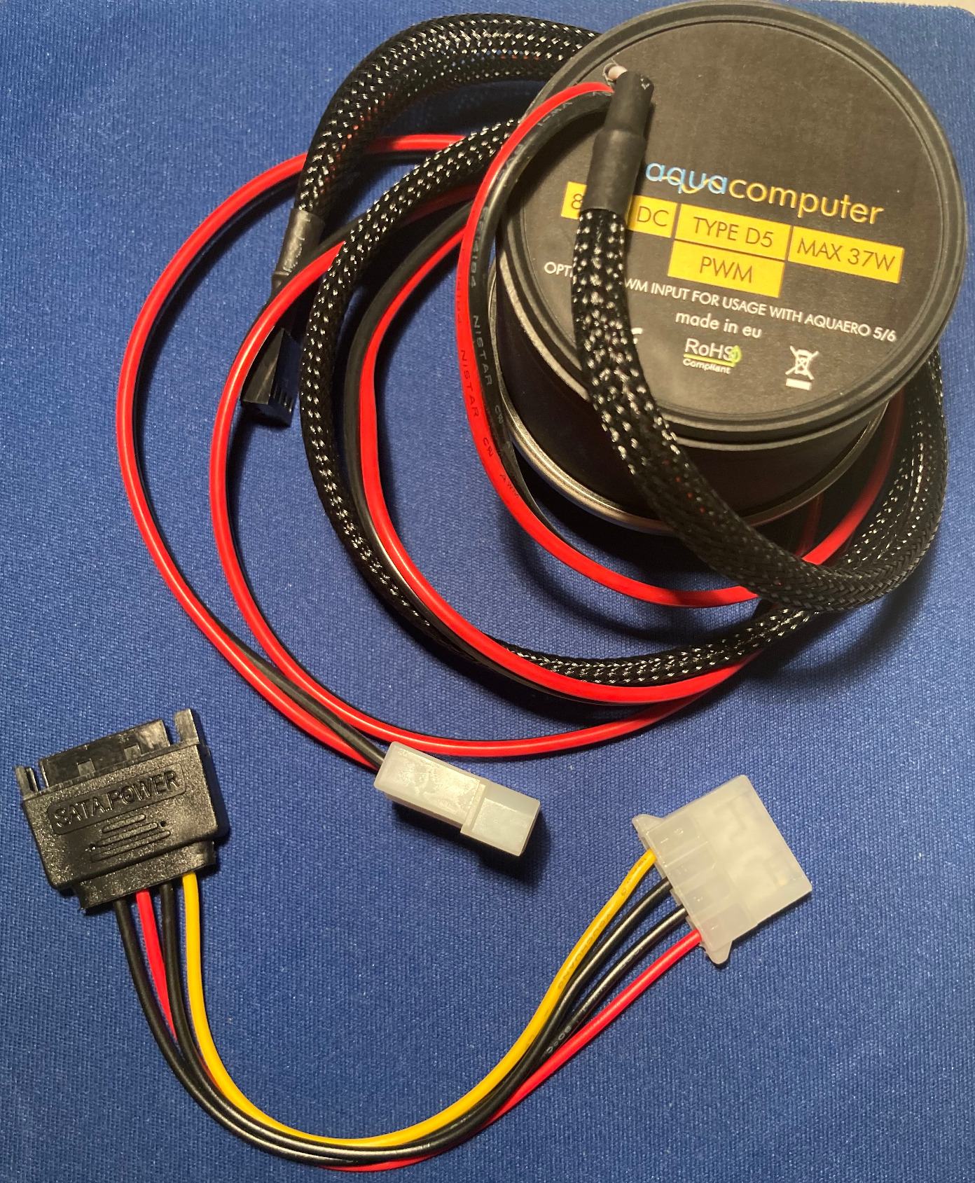

es gab die Frage schon mal, aber unterschiedliche Antworten IIRR: Die dritte D5-Pumpe ist unterwegs ins System, wenn alles glatt läuft. Kann ich dem Gerät sorgenfrei mittels Molex-SATA-Adapter Strom spenden? Die anderen beiden hängen an Molex.
Netzteil ist ein Corsair HX1200 MR/SR.
Ja klar. Soviel säuft die ja nicht.
Molex 11A und Sata kann 4,5A.
