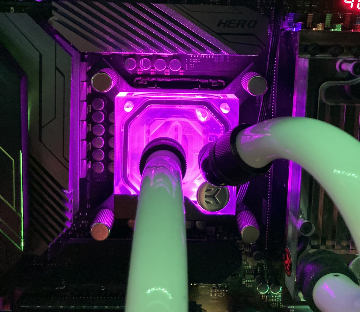

Hi,
es gibt hier ein hartnäckiges Luftbläschen (ca. 5mm Durchmesser), das sich im oberen rechten Eck des CPU-Kühlers wohlfühlt und nach Beseitigung bald wiederkommt. Flow niedrig/max hilft nicht, Mo-Ra umlegen auch nicht, ein- und ausgeschaltet wird der Rechner ohnehin mehrmals täglich. Ich muss das Gehäuse komplett auf den Rücken legen, dann wird das Bläschen weggesaugt. Spielt auch keine Rolle, ob der Kreislauf komplett zu ist oder eine Schraube am AGB zum Entlüften leicht geöffnet. Das Verhalten tritt auf, seit ich eine zweite D5 in Betrieb habe. Eine Idee?

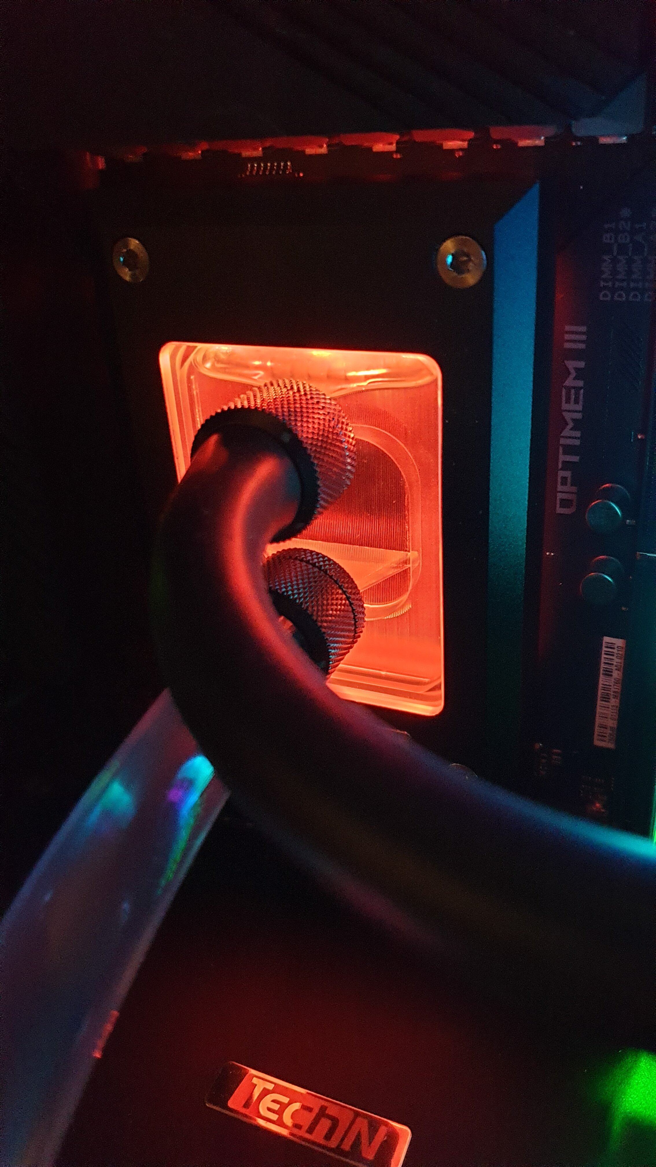

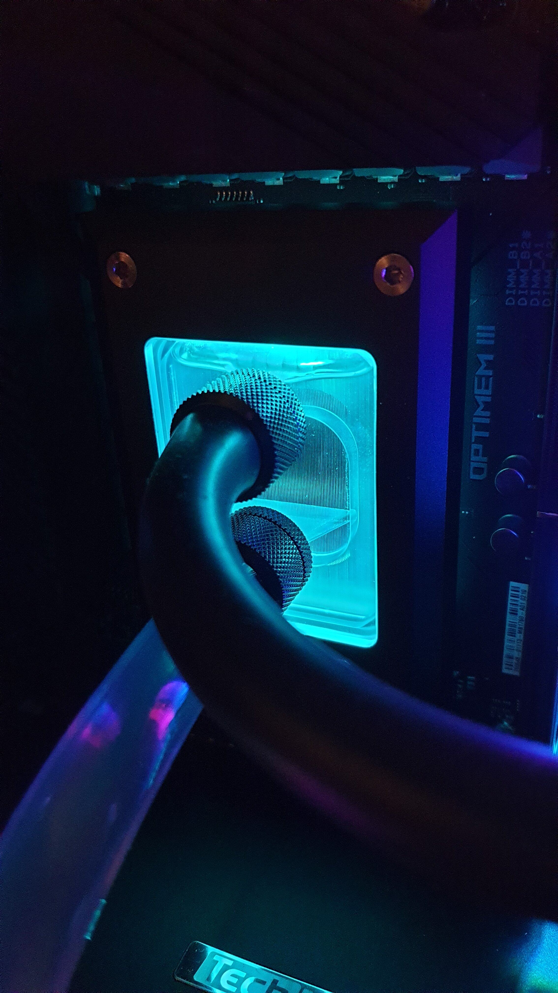

Hi,

Deine Luftblasen kann ich übertrumpfen, meine ist grösser als deine 🤔🤫😇
Hat wohl mit dem Leakshield zu tun.

Die Blase ist wieder aus dem System aber so sieht dad nach 6 Stunden nicht nutzen aus, gehe jetzt nich von Restluft im System aus+ Leakshield zieht es durchs Vakuum an und es bleibt im CPU Kühler hängen, denn dort ist der Zugang zum weiteren Kreislauf etwas tiefer.

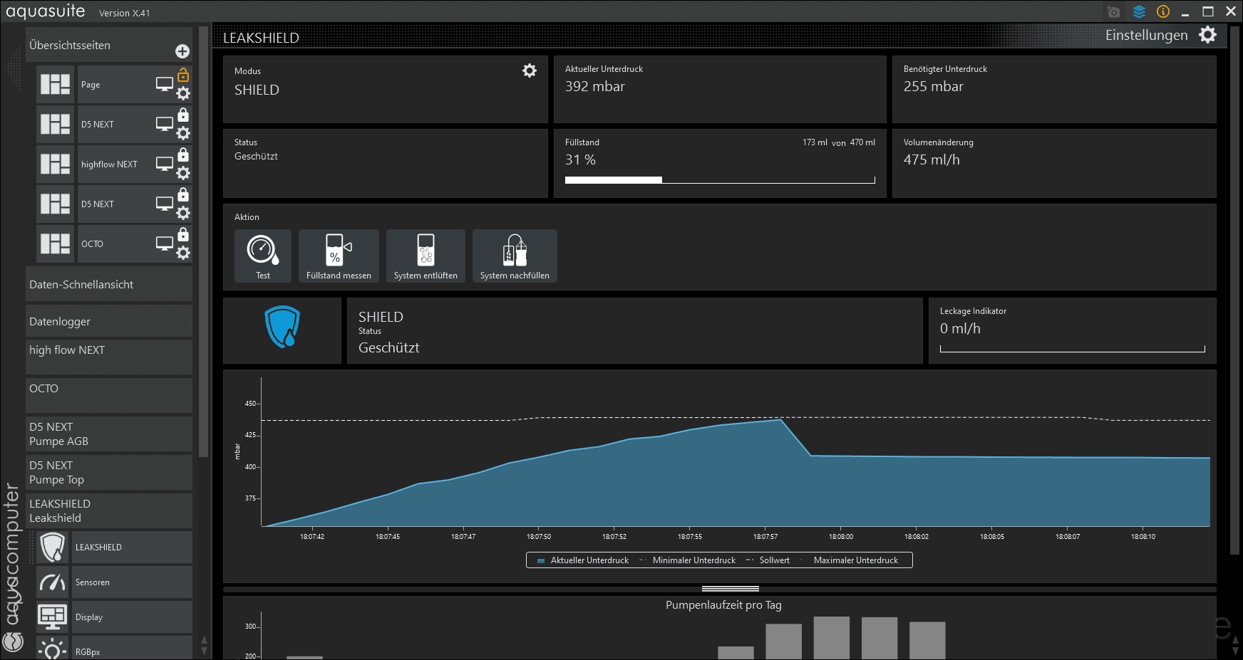

Ist derzeit schlimmer als vor dem GPU Block Einbau. Der Leakshield läuft aber normal durch und pumpt wenig bis max 3 oder 4 mal am Tag. Was aber auffällt ist die Reihenfolge zwischen Füllstand messen, Entlüften und Volumenveränderungen durch Pumpedrehzahl und Temperatur.

Vor allem wird schnell behauptet, man habe ein Leck, wenn Druckverlust angezeigt wird. Mein Kreislauf lief die letzten Wochen ohne Füllstandsänderung. Das wäre mir aufgefallen, denn ich habe eine Frontdistro. Aktuell zeigt mir Leakshield Druckverlust an, aber ich habe noch viel Luft im System. Ich bin gespannt, ob sich das alles stabilisiert.
Auf eine übersensible Überwachung habe ich wenig Lust. Die akustischen Alarme habe ich jetzt komplett deaktiviert. Das System ist selbst für das herunterfahren des Rechners zu sensibel. Das Abschalten der Pumpen wird als Druckverlust interpretiert, der Standby nicht richtig erkannt.
Mal sehen, ob das Einstellungssache ist….
Ist es, du kannst in den Einstellungen manuell festlegen wie viel Druckverlust konkret im Standby erlaubt ist. Diese Zahl wirst du mit mehreren Pumpen auf jeden Fall korrigieren müssen im Vergleich zur Standardeinstellung.

Genau wie bei mir - war leider in meinem System nicht einstellbar. Läuft nun seit Langem mit abgestelltem Alarm und pumpt ca. alle 70-80min nach, bzw. warnt durchgehend, dass ich Wasser verliere. Tue ich jedoch definitiv nicht.
Ist einstellbar wenn man manuelle Druckwerte für die Pumpe nutzt, und nicht den Assistenten sondern die manuelle Einrichtung.
Hast du AC mal angeschrieben? Vielleicht ist ja auch einfach die Membran im Leakshield defekt wenn der Kreislauf sonst definitiv 100% dicht ist?
Hab ich natürlich schon manuell auf max. Unterschied Obergrenze/Untergrenze (430/260) eingestellt - mit den Standardeinstellungen aus dem Assistenten pumpt er bei mir alle 20min nach 🤣
Mit "nicht einstellbar" meinte ich nur, dass es wenig brachte, bzw. kein befriedigendes Ergebnis.
