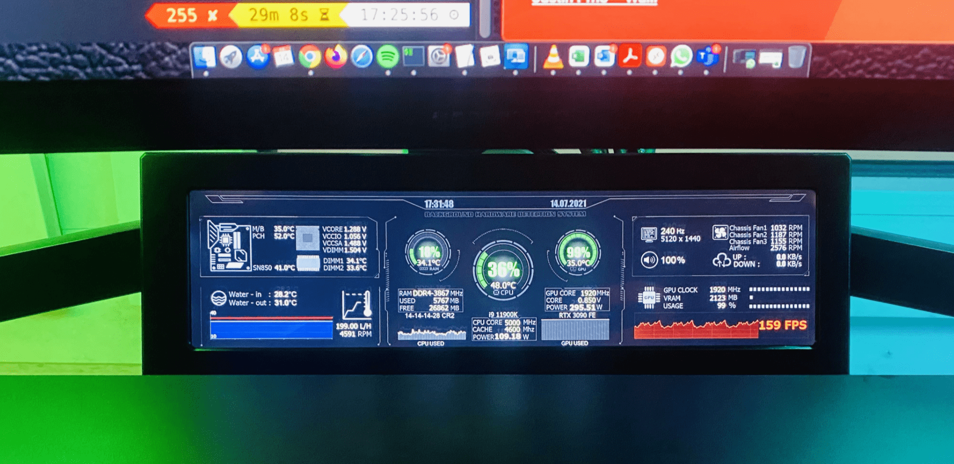

Der HFN ist direkt im Sichtfelt und anhand dessen 3 Werte weiss ich ob alles okay ist, das dutzende male Täglich.
Das Display vom HF Next ist bei mir auch das einzige das tatsächlich genutzt wird.
Temps Mo-Ra in, Mo-Ra out und l/h, mehr brauche ich nicht. dank der neuen GPU Blocklösung hab ich nun nichtmehr 70 sondern 60 l/h, das passt bei 15% Pumpe.

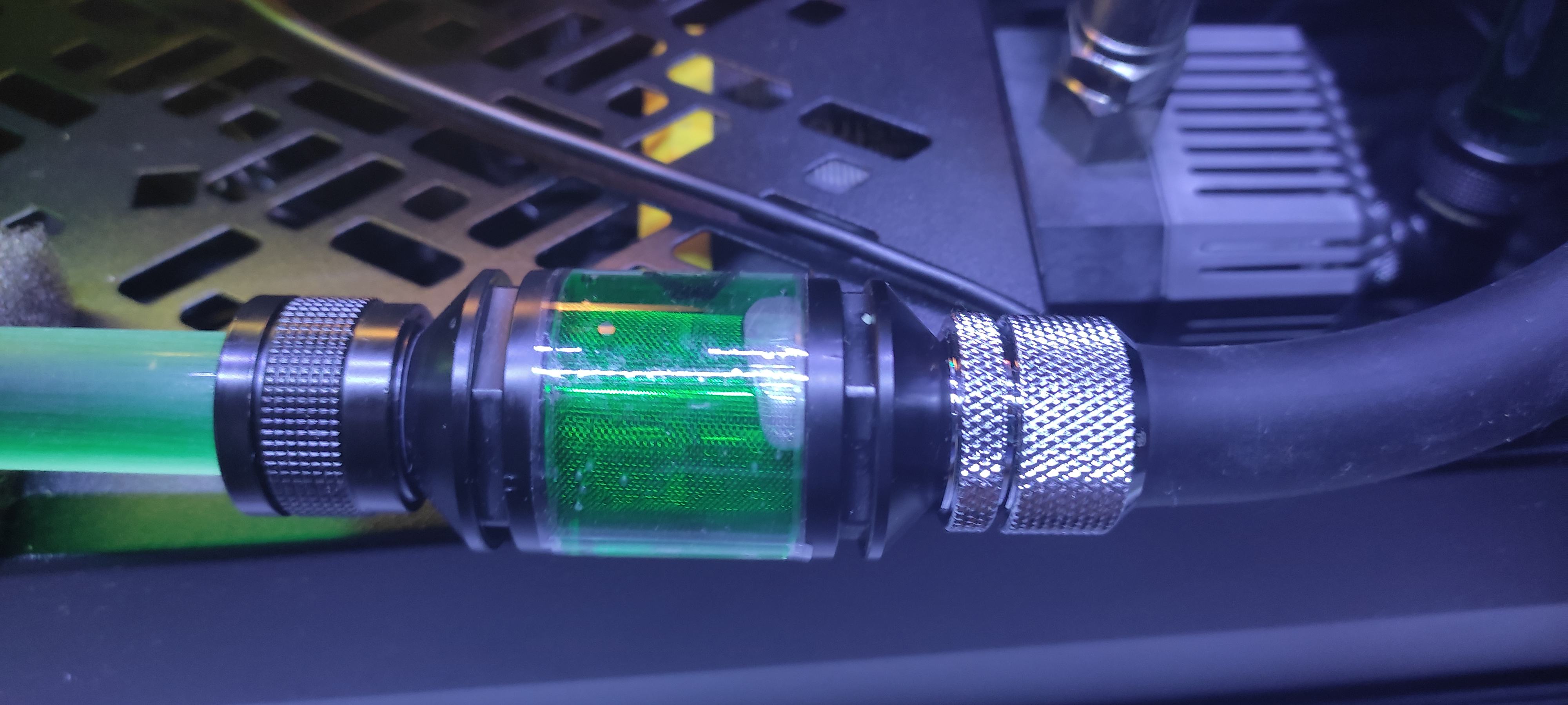

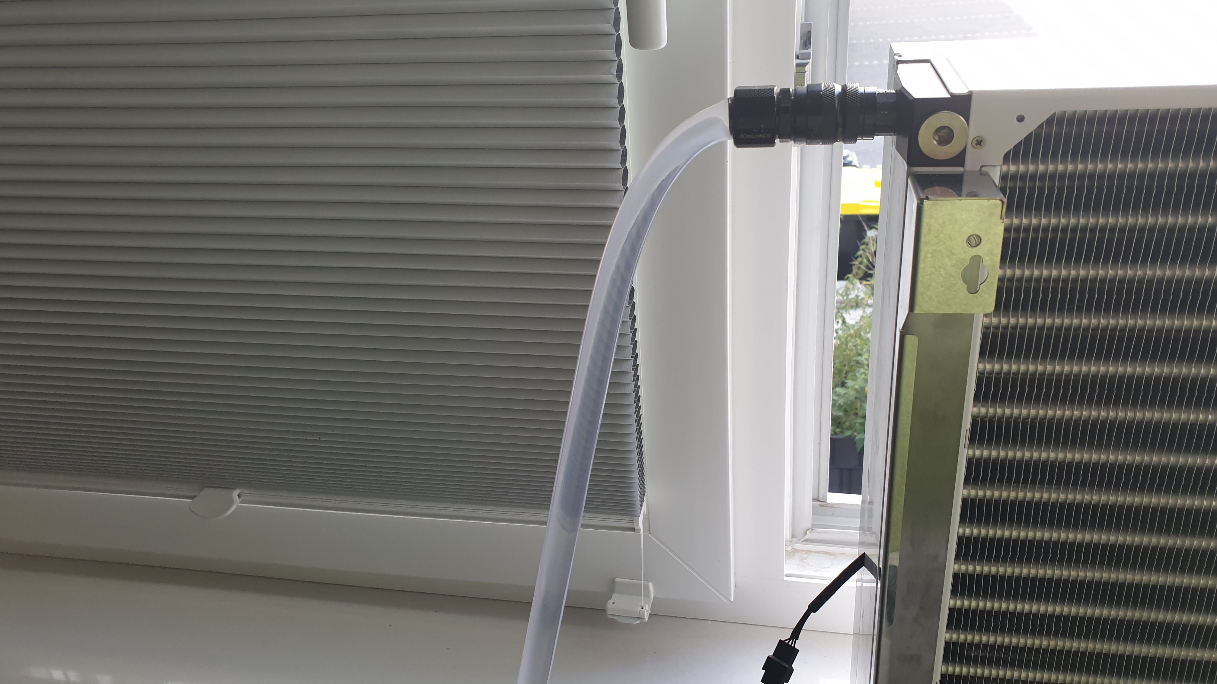

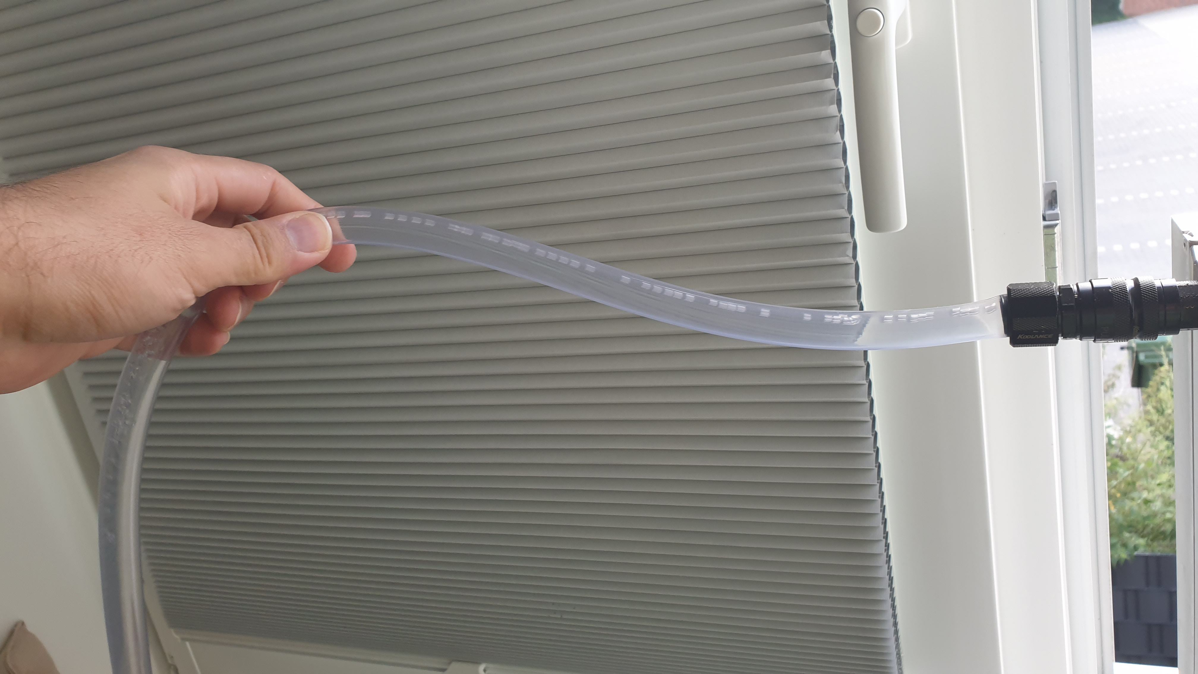

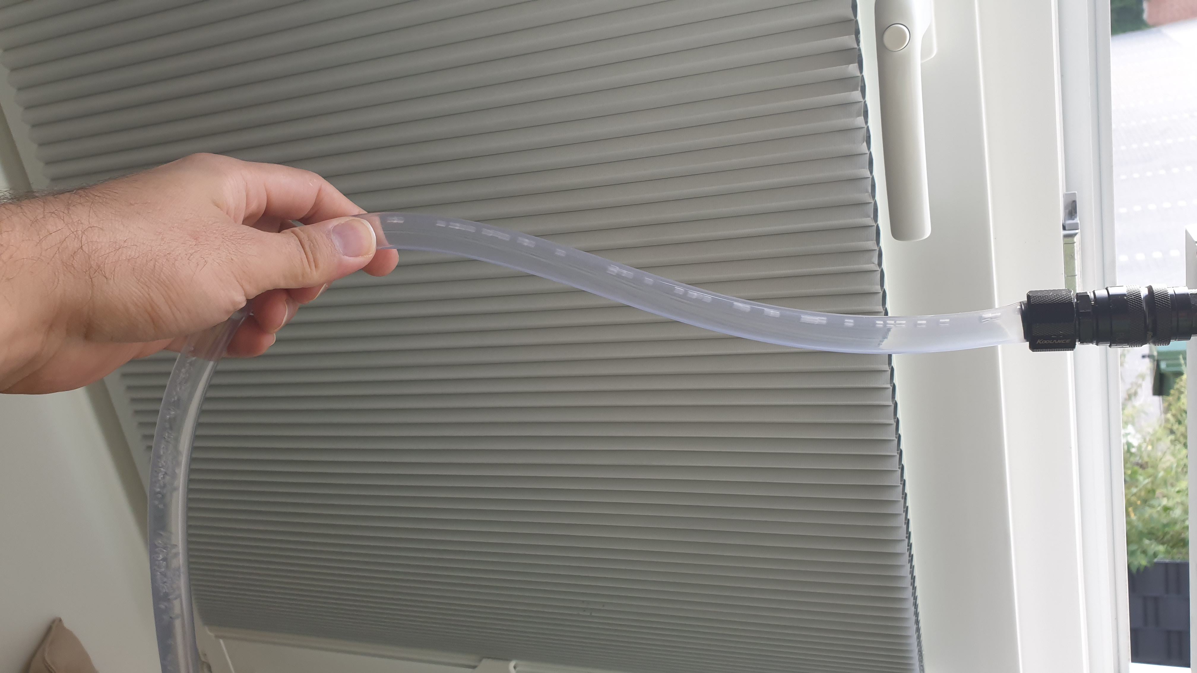

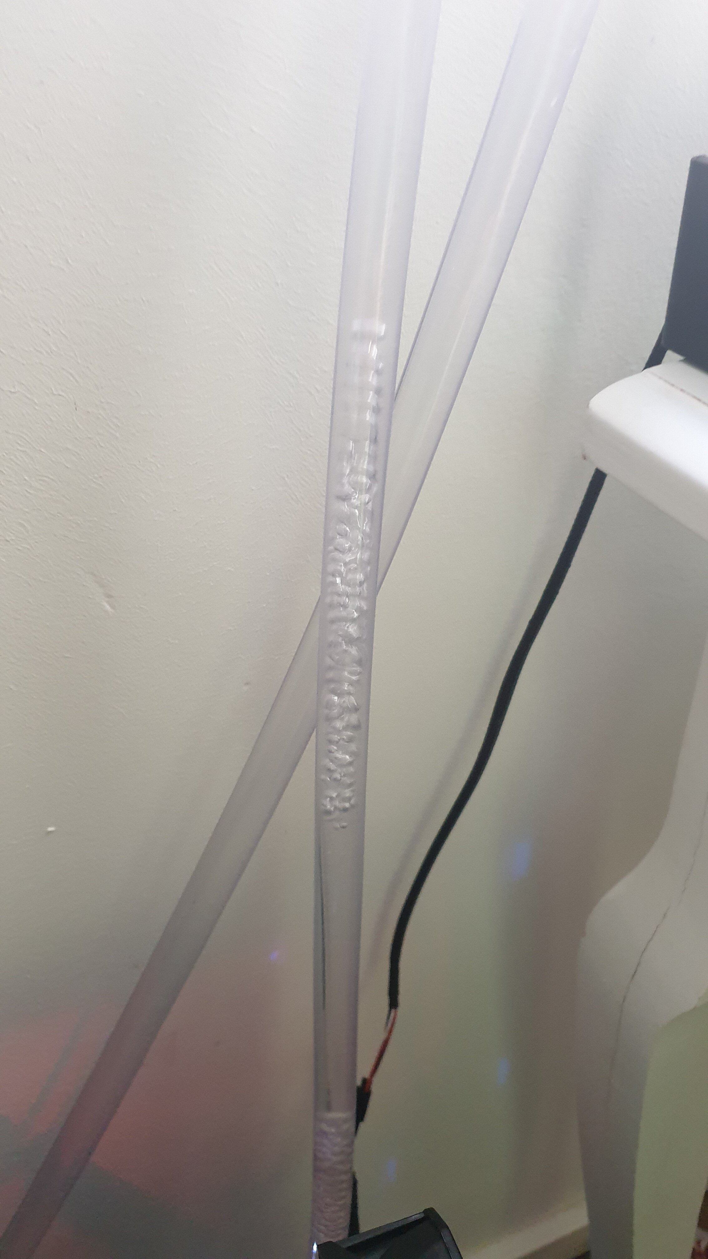

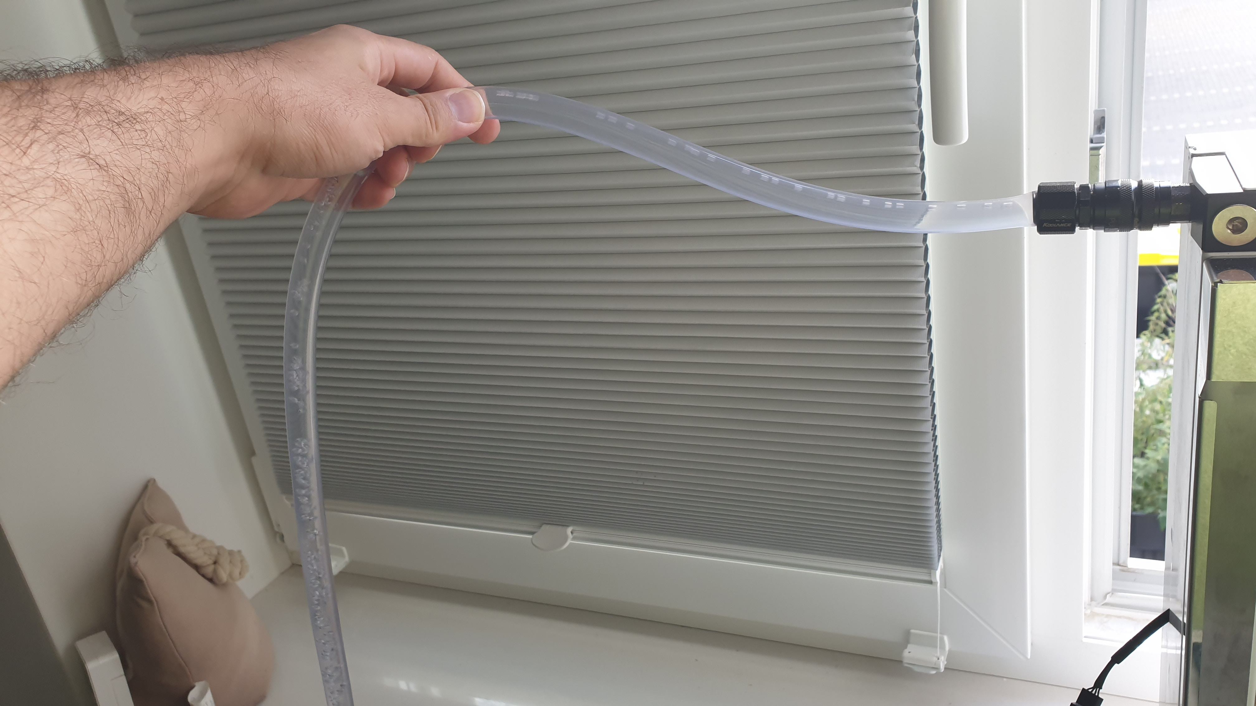

Ich habe aktuell nach Wochen noch Luft drin, vorhin mal den Schlauch samt QD3 hochgedreht und angehoben, bei 60 l/h war da Blasensalat drin fast schon Schaul, welcher in Zeitlupe den Schlauch hinunter wanderte. jetzt frage ich mich, kommt das vom QD3 der zustark belastet wird oder ist das Luft im Mo-Ra die erst vei anheben des Schlauches abwandern kann.
HFL+ LS haben Alarm geschlagen, als würde man Luft in eine Vene injizieren.
Dieses tritt aber nur auf wenn das System im Vakuum läuft.
Krass, denke aber das wird aus dem Mora kommen, musste auch meinen Radiator erstmal schön kippen damit die Luft rauskann.
Danach LS Entlüftung gemacht aber da kamen nur kleine Bläschen.
Muss mal sehen habe ja and er Slotdurchführung die QD3 getauscht, evtl. am Mo-Ra nochmal in und out wechseln. nächster Schwachpunkt ist der X-Flow der gluckert auch noch minimal. Hab das System aber so ja erst vor 2 Wochen zusammengebaut, war alles ohne Wasser.

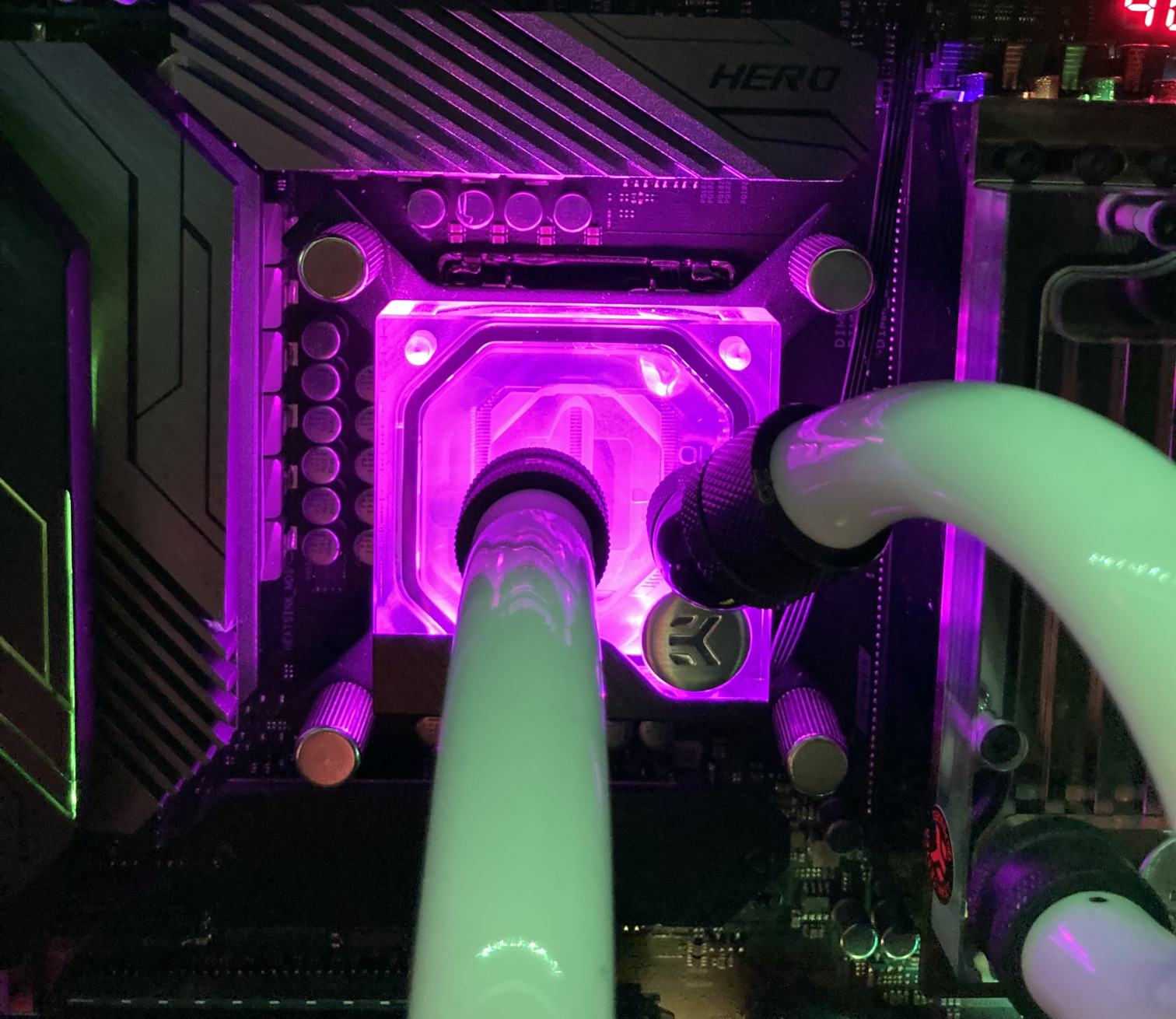

es gibt hier ein hartnäckiges Luftbläschen (ca. 5mm Durchmesser), das sich im oberen rechten Eck des CPU-Kühlers wohlfühlt und nach Beseitigung bald wiederkommt. Flow niedrig/max hilft nicht, Mo-Ra umlegen auch nicht, ein- und ausgeschaltet wird der Rechner ohnehin mehrmals täglich. Ich muss das Gehäuse komplett auf den Rücken legen, dann wird das Bläschen weggesaugt. Spielt auch keine Rolle, ob der Kreislauf komplett zu ist oder eine Schraube am AGB zum Entlüften leicht geöffnet. Das Verhalten tritt auf, seit ich eine zweite D5 in Betrieb habe. Eine Idee?
Lösung: Rechner aufn Rücken legen und dann erst Pumpenvollgas geben. 💡 Hat nochmal kräftig gezischt und gesprudelt. Bläschen bleibt weg, Pedant ist zufrieden. ☺️
