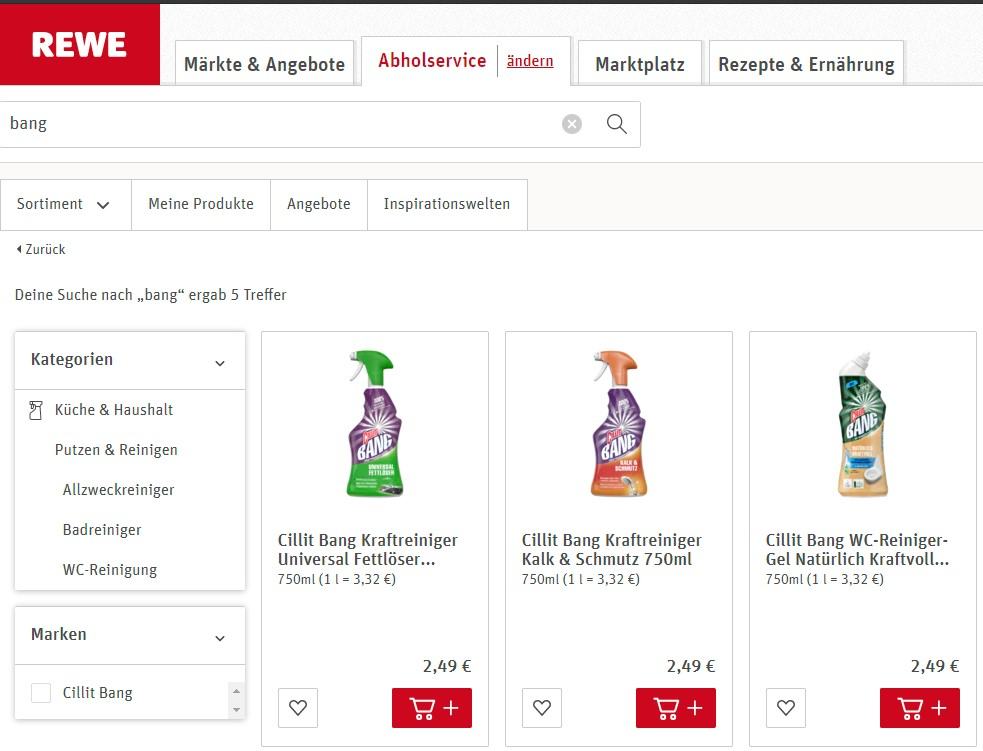

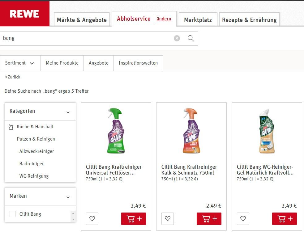

Bei Rewe z.B. gibts kein Cillit Bang,
stimmt nicht ganz:

Habe das versucht in 12 Läden, aber nicht zu bekommen, wird storniert. Ist wie mit Edeka und den Herstellern, die sidn wohl aktuell in Verhandlungen/ Clinch.
Ist aber an sich egal, da beide Mittel nahezu identisch sind, werden zum grossteil sogar in den selben Fabriken hergestellt, was eben auch die selbeSprühflasche und Co erklärt.

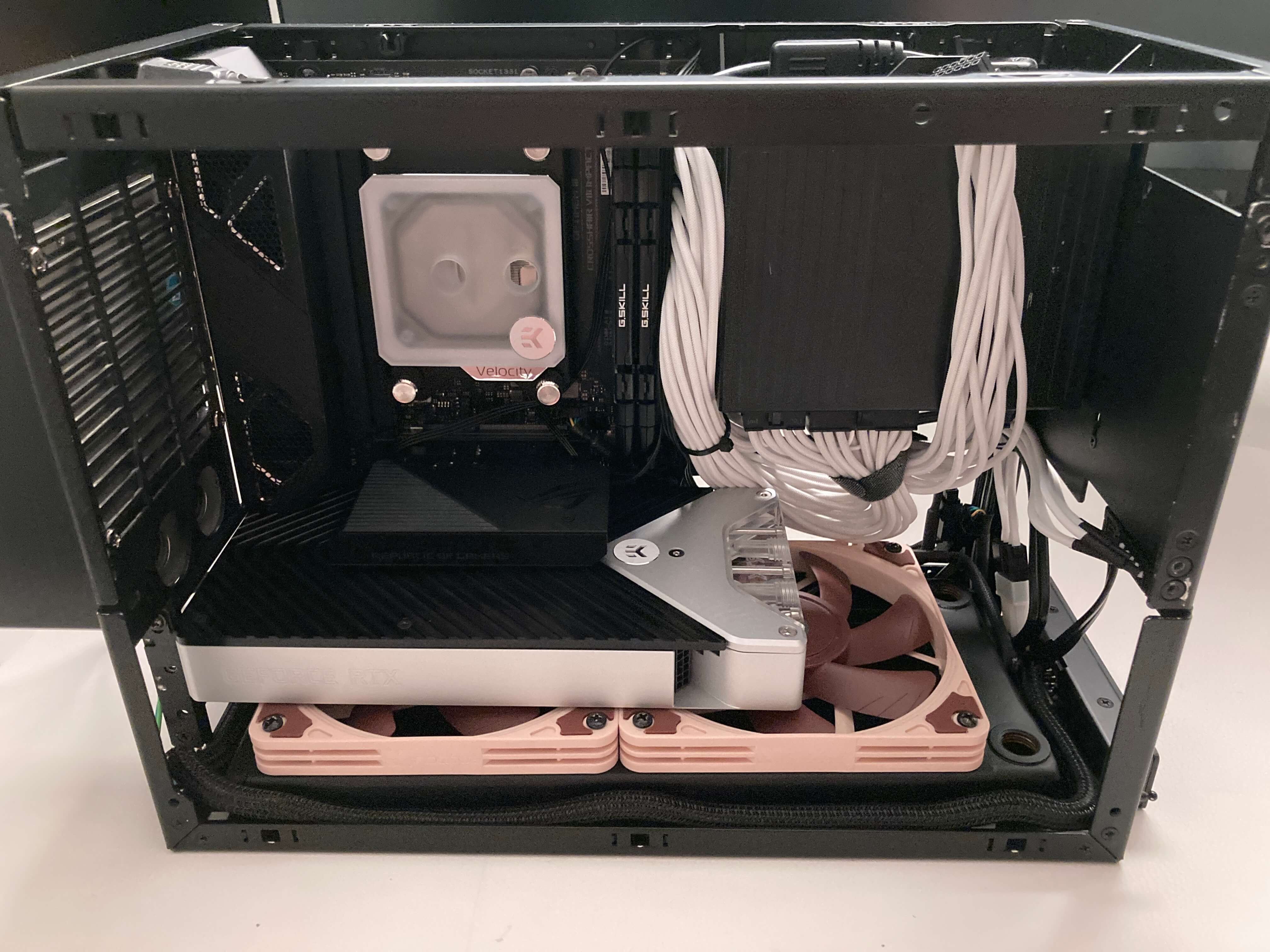

An die Mo-Ra/ Supernova Gemeinde,
da ich mit dem Wasser Temps nicht zufrieden bin (max. bei knapp 50°), überlege ich einen den Alphacool NexXxoS XT45 Full Copper 1080mm Nova Radiator unter meinem Schreibtisch zusammen mit 9x120mm Arctic PST Lüfter zu verbauen. Mein ITX Case wäre genau darüber, so dass ich die Verschlauchung über 2 QDCs in eine Art U-Form verbinden könnte. Vom Radi aus würde ich die Lüfterkabel zusammenfügen und mit einem der Schläuche verknüpfen. Sowas in der Art:
Pumpe/Resevoir wäre weiterhin mein Iceman, der speziell fürs NCASE M1 gebaut wurde. Die DDC PWM Pumpe sollte normalerweise ausreichend sein. Unter der GRAKA wäre eine Slotblende frei, wo ich die beiden Schlauchdurchführungen mit sowas hier verbauen würde (Watercool PCI-Slot-Durchführung mit 2x 2 G1/4 IG):
Hier ein etwas älteres Bild. Man denke sich den unteren Radiator weg:
Nun frage ich mich natürlich, ob die Konstruktion so funktionieren wird und ob ich noch was vergessen habe. Temp Sensor fürs Wasser, ein EK Loop (Durchflusssensor mit Controller) wäre mit dran (Ich weiß, dass die Software Müll ist, aber ich werde über die Basic Funktionen eh nicht hinaus gehen und für 50€ inkl. Versand sage ich nicht nein).
Ich sehe viele, die bei ihrem Mo-Ra3 diverse Mods mit den Kabel für die Pumpe und Lüfter gemacht haben. Ist sowas für diesen Build notwendig?
Die Watercool Slotdurchführung ist sehr gut, habe ich selbst im Einsatz und werde ich immer empfehlen.
Sicher das du den 45mm Radiator nehmen möchtest? Nimmst du dann die schmaleren 20mm Lüfter? Die mormalen haben glaube ich 27mm

Ja, die 45mm zusammen mit den 25mm Lüfter würden von der Dicke gut zusammenpassen, so dass ich den Radi beinahe unbemerkt verstauen könnte. Er wäre kaum dicker als die Durchführung meiner Netzteile für den Motor meines Schreibtisches.

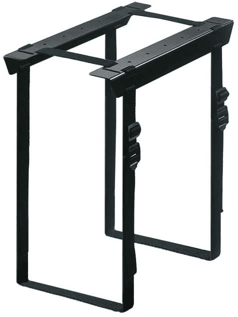

Danke @Youngtimer ! Das wäre dann die nächste Frage gewesen. Weil ja Wärme bekanntlich nach oben steigt, war ich auch von der Idee angetan die Lüfter wie von Dir vorgeschlagen zu montieren. Die 3cm Abstand sollte ich am Besten über solche Abstandshalter hier hinbekommen, oder?
Alternativ wollte ich gerne schauen, ob ich nicht sogar doch die gleiche Performance erreiche, wenn ich die Lüfter umdrehe (also auf PULL) und mit vielleicht nur so 10mm Abstand zur Tischplatte die Luft "ansauge". Tendenziell sollte sowas genauso gut funktionieren, oder? Als "Halterung" habe ich übrigens sowas hier gefunden, was den Job gut erledigen sollte:
Quelle: https://www.amazon.de/dp/B00A67E832/
Für unter 20€ fand ich keine bessere Lösung aber vielleicht gibt es hier Ideen, wie es auch ginge. Die Gurte kann ich hier wahrscheinlich auch zwischen die Lüfter klemmen, so dass diese keine wirkliche Blockierung des Luftstroms erzeugen.
Ich würde mir da 2 Aluprofile so mit Winkeln in passendem Abstand zueinander und zur Tischplatte so unter die Tischplatte schrauben dass ich den Radiator einfach liegend drauf schieben kann und er seitlich nicht aus kann.
Auf die Auflagefläche kann man dann noch Gummi o.ä. kleben damit die Vibrationen der Lüfter sich nicht so stark übertragen können.
@H_M_Murdock dabei wäre es doch aber nicht zu vermeiden, dass ein Teil des Radiators an beiden Seiten überdeckt wird zwecks Stabilität, oder? Mit den Gurten könnte ich wie gesagt diese zwischen zwei Lüfterreihen packen und dennoch die gleiche Stabilität erreichen. Seitlich kann ich den Radi nirgends befestigen. Jedoch hat er auf der Rückseite insgesamt 10 Löcher, wo vermutlich eine weitere Lüfterabdeckung verbaut werden könnte. Diese Löcher müssten auch M3 sein, so dass ich mit passenden Abstandshalter den richtigen Abstand bekomme zur Tischplatte. "Leider" ist der Radi relativ schmal an den Enden, so dass ich definitiv Einbußen habe, wenn ich ein Teil davon verdecke.
Du könntest das Profil auf dem der Radiator aufliegt auch so zuschneiden dass die Auflageflächen nur dort sind wo sie den Luftstrom nicht behindern, ggf sogar so weit dass nur dort noch Material steht wo die Lüfterschrauben an den äußeren Ecken sind.
Wenn du dort noch je eine Bohrung setzt kannst du den Radiator auch an den Ecken daran fest schrauben, da würde ich mich aber tatsächlich auf die äußeren Ecken beschränken weil das sonst ein arges Gefummel werden kann.
@meicelinho Die Abstandhalter sehen gut aus. Als Halterung für unter den Tisch würde ich mal in den nächsten Baumarkt und dort etwas umsehen, da wird dir schon was einfallen.
