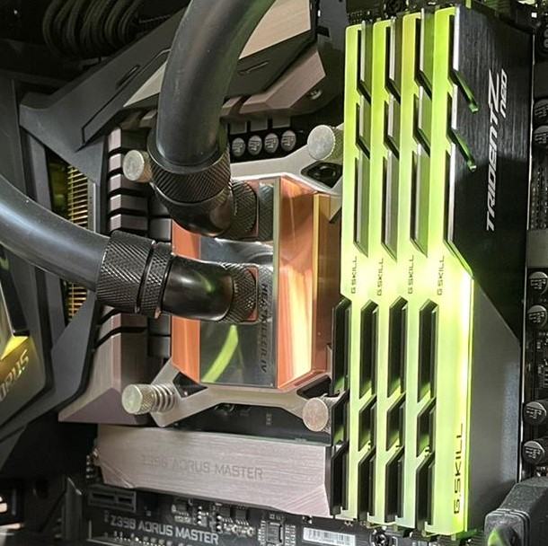

Dafür ist der Heatkiller ohne Plexi irgendwie die Solidität selbst (hab schon einen für Intel), aber da stört mich der quasi nicht vorhandene Endanschlag der Schrauben. Man weiß nie, wann der beste Anpressdruck erreicht ist.
Ist das so? Beim AMD Heatkiller dreht man die Schrauben einfach bis zum Ende und gut ist, die haben auch einen Anschlag.
Kann natürlich beim Intel-Modell auch so sein. Auf jd. Fall ist mir himmelangst & bange geworden beim Festdrehen des Intel-Modells, weil die Federn schon mitgedreht sind, es sehr schwer ging und kein Anschlag in Sicht war. Vllt war ich ganz kurz davor? 🤷‍♂️
Aber ich habe dann - mit Gedanken an verbogene Sockelpins - aufgehört.
Und immer schön über Kreuz je nur 1 Umdrehung gedreht. Temps sind auch 1a, 45°C beim Zocken und bei Prime Small FFTs AVX Offset 0 maximal 74°C auf dem heißesten Kern.
Würde mich jetzt allerdings auch mal interessieren, ob der HK IV Pro für LGA 1xxx einen Endanschlag hat? Im Manual stand auch nix davon.
Habe allerdings auch die extra Intel-Backplate von WC verwendet, vllt hats mit der nur keinen?
