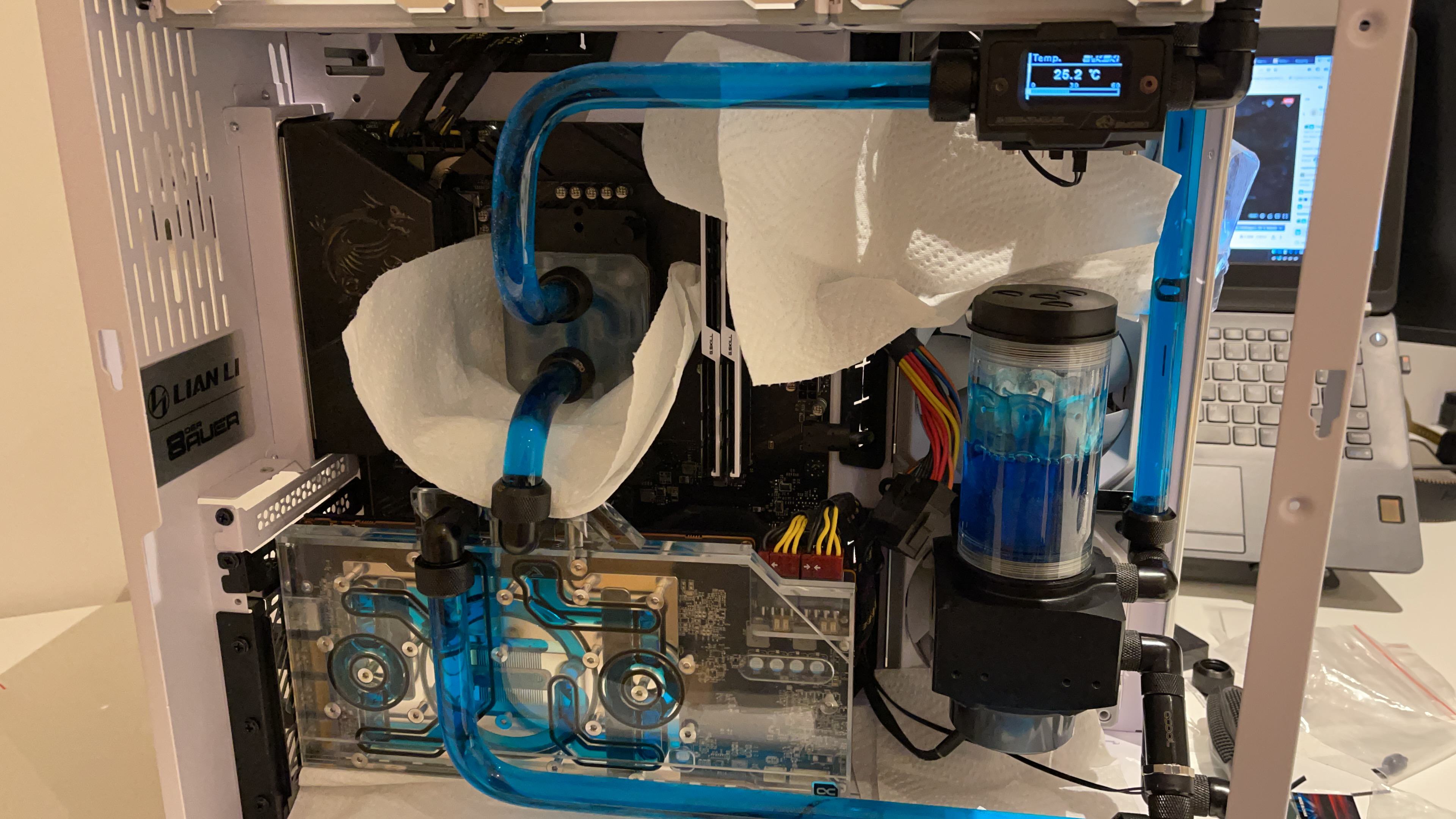

Scheint dicht zu sein, Luft ist größtenteils raus! 😁
Kann mir noch mal bitte jemand helfen und sagen, was ich wie am besten anschließe?
Hab nen Octo, high flow USB, Lian Li Hub.. sowohl Octo als auch high flow haben nen Anschluss für den aquabus, damit ich die aquasuite nutzen kann? Temp Sensoren sind am Octo.
@Doesel360 Schaut gut aus!
Highflow und Octo einfach per USB anschließen und kannst dann die Aquasuite nutzen. Aquabus geht nur mit Aquaero.
Hm mit nem hf ohne USB wäre es einfacher, den könntest du an den Quadro/Octo hängen.
Bei dir würde ich jetzt einfach beides per USB Header anschließen und gut ist.
Octo und high flow Sensoren sind nur Aquabus-Slaves, nur Aquaeros haben Master-Fähigkeit.
Sprich, nur ein Aquaero kann Slave-Geräte einbinden.
Aktuell müsstest du die per USB anschließen.

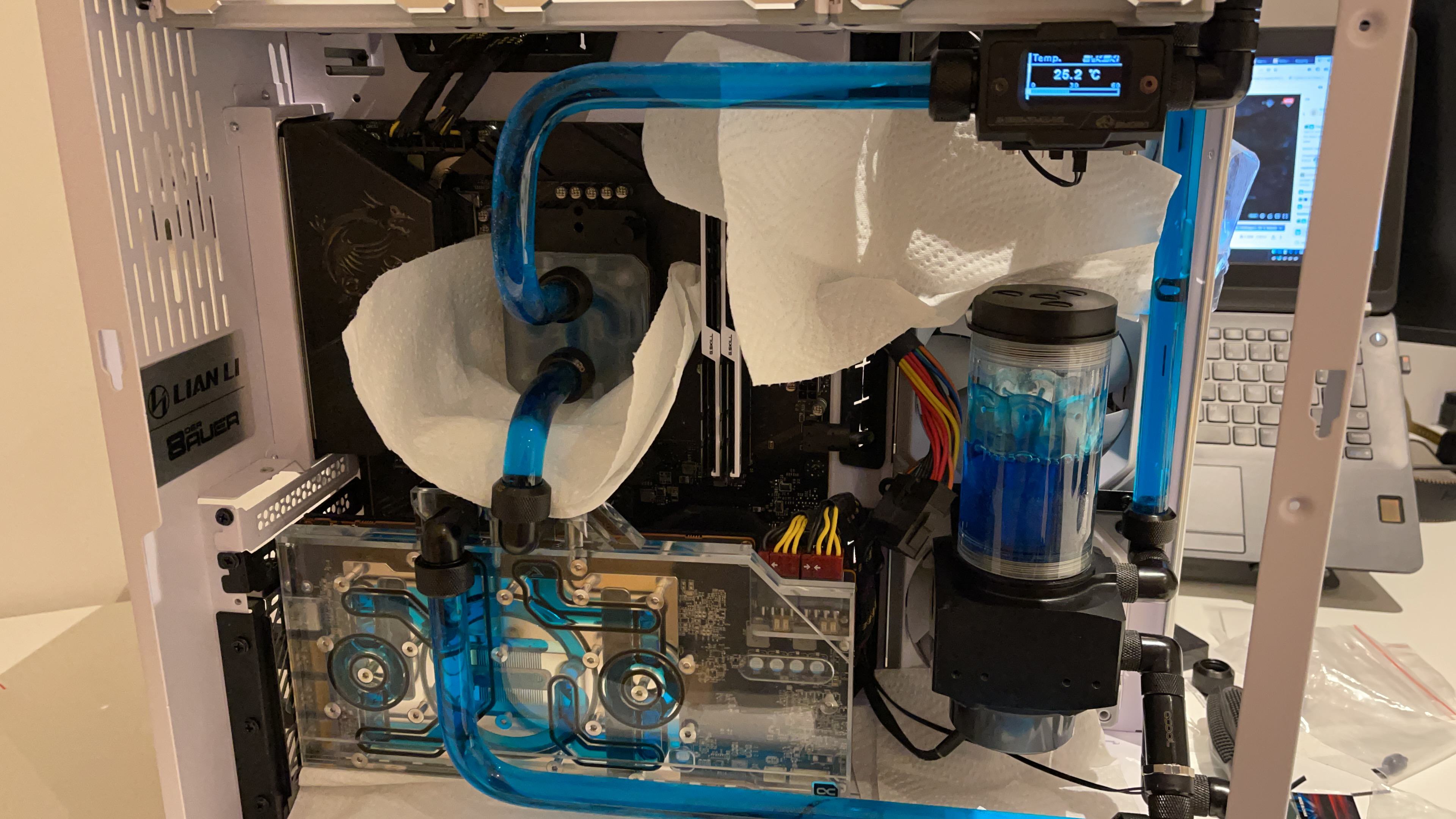

Schaut gut aus 👍

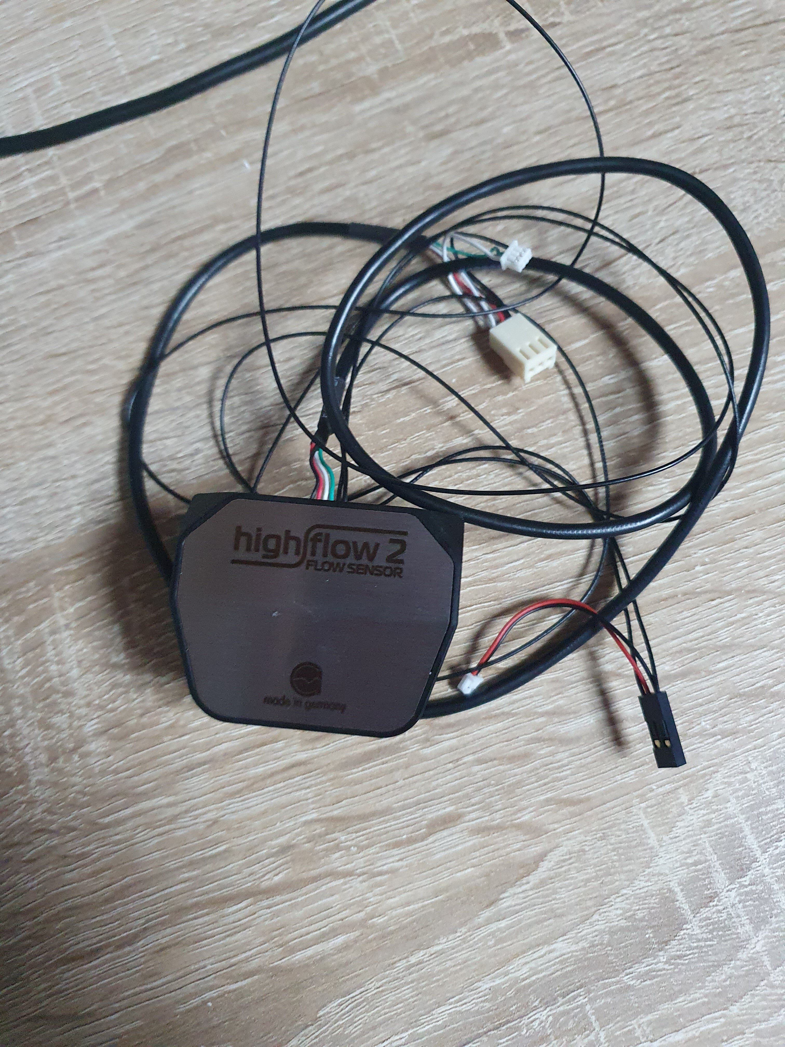

Hat eigentlich jemand den HF Next vertikal in Betrieb oder ist das eher nicht zu empfehlen? Lt Anleitung ist ja horizontal empfohlen, da ich aber eh nur mit 60L/h laufen lasse war meine Vermutung, dass geräuschtechnisch nicht relevant sein sollte.
Da gab es im Aquacomputer Forum irgendwo was zu, scheint egal zu sein.
Mein HF2 ist jedenfalls vertikal total zufrieden.

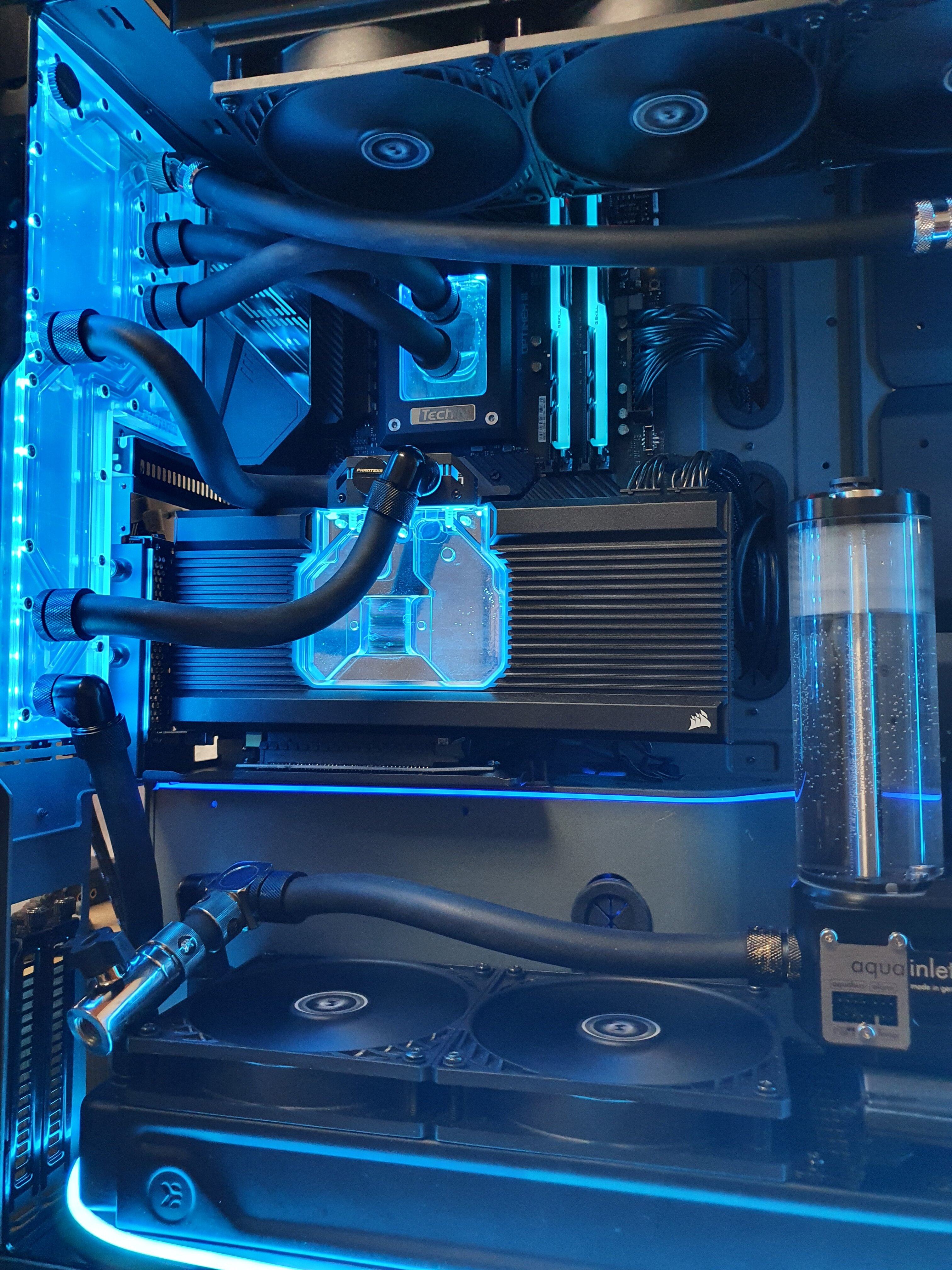

Dreh mal in deinen Kugelhahn noch nen Blindstopfen, da bekomm ich ja Angst, dass der aus Versehen aufgeht ;)
Ansonsten sehr schönes Setup!!
Danke!
das geile ist, meine USB Anchlüsse sind verdeckt durch die Grafikkarte. Nun bin ich gearscht....
werde ich mir noch besorgen, danke, gar nicht drüber nachgedacht :)
Kugelhahn kommt am WE weg, werde alles neu Verschlauchen.
Werde anstatt Kugelhahn zwei Schnellverschlüsse einbauen.

GPU und CPU Blöcke muss ich auch auseinander nehmen, irgendwas hat sich gelöst und hängen in den Kühlfinnen drinn.
Sieht man auf dem Bild wenn man näher ran zoomt.
Werde den HF Next vor der Slotblende intern anschliessen und am anderen Schlauch den zusätzlichen Tempsensor, dann habe ich die Temperaturen vom MoRa zur CPU und von Pumpe zum MoRa DFS und Tempsensor 1, das muss langen.
Er ist zuverlässig, lässt sich in jede Durchflussrichtung anschliessen und horizontal wie vertikal verbaut werden.
Der Funktioniert mit DP Ultra und auch dest. Wasser.
Ist sehr genau, wo andere Hersteller Mist messen.
Steht aber auch direkt bei der Artikelbeschreibung.

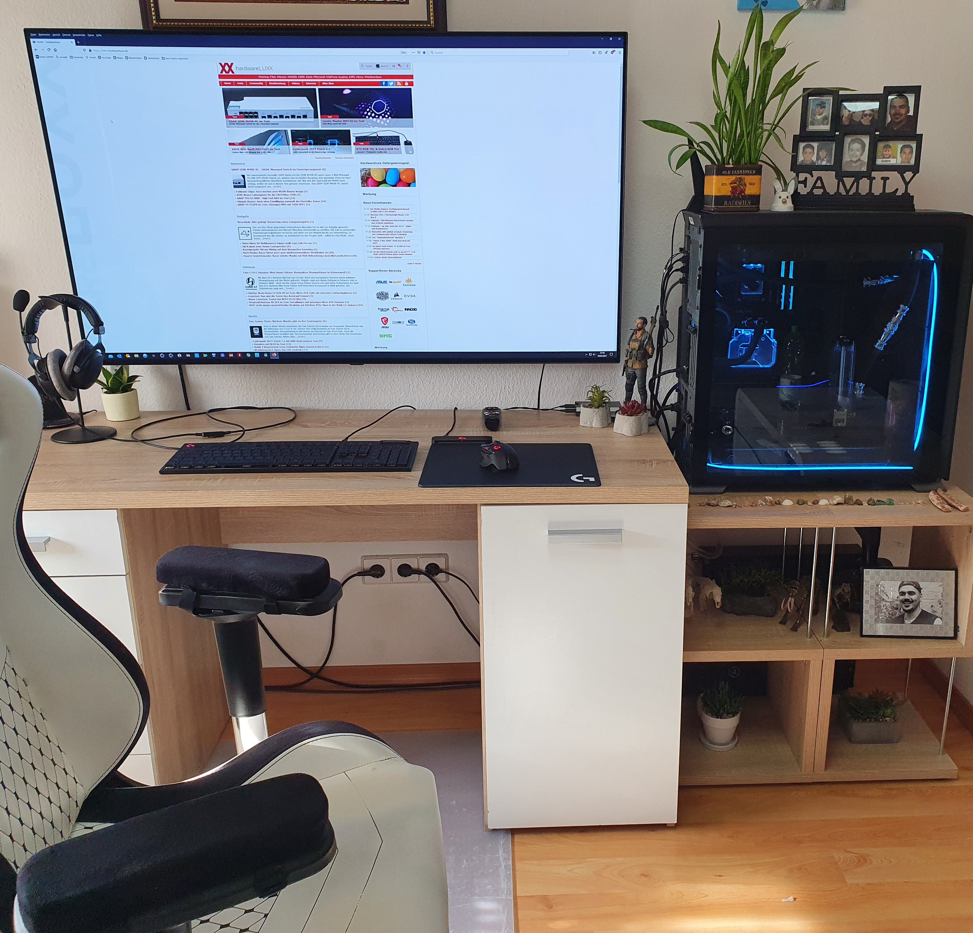

@yilem76 was ist das fur ein display und funktioniert das gut bei der große? Denke aktuell auch uber sowas nach.
Ist ein LG Oled55cx9la, ist anfangs gewöhnungsbedürftig aber mir gefällt es ganz gut, mitten drinn Gefühl beim zocken.

Du sitzt mit nicht mal einem Meter Abstand vor nem 55er?
Ich sag ja am Anfang etwas gewöhnungsbedürftig aber mit der Zeit geht's.
Meine Augen sind eh nicht mehr so gut kann so besser zielen😁
