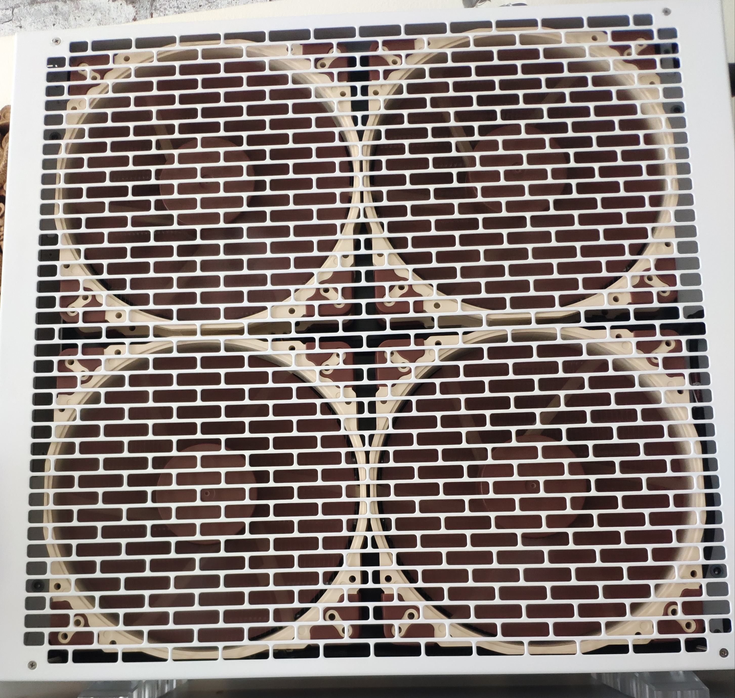

Diese Lüfter sind im Prinzip die selben wie die braunen Noctua 200mm PWM und für den Mo-Ra3 geeignet (nur weniger häßlich :d ), richtig? Maße sehen gleich aus:
*edit*
Sind die benötigten Schrauben dafür beim Mo-Ra3 mit dabei, oder muss ich noch irgendwas extra bestellen?
Das sind nur die aktuelleren Lüfter in schön ja, du brauchst für den Verbau die 180-200mm Blende, die höhere MoRa Blende und ggf. extra schrauben.
MO-RA3 420 Mounting Bracket for 180-230mm Fans
MO-RA3 420 Fan Grill - Classic - white (high version)
MO-RA3 Screws for 180 x 180 x 32 mm fans (single side)

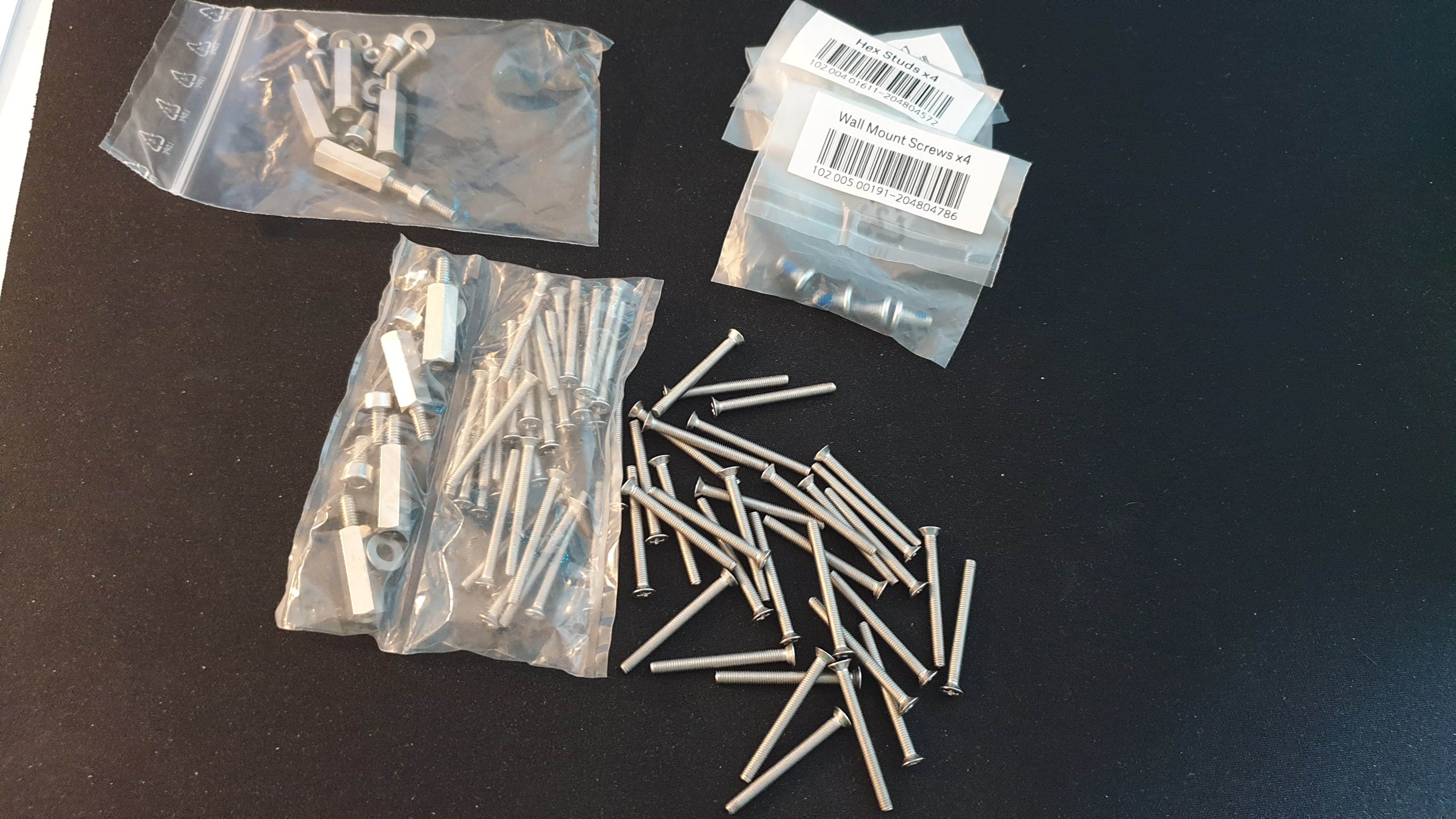

Okay die Schrauben waren nur für die 180er, und 32mm lang, wieso auch immer.
Steht halt sonst nur überall dabei inkl. Montagematerial, aber nichts von Schrauben.
Ich hatte alle Schrauben für 9 Lüfter dabei, aber sind 25mm Lüfter, daher kann ich nicht sagen ob die Lang genmug für 30mm Lüfter sind.
Welche Schrauben genau und wann ist ggf? :d Manche hier schreiben es müssten alle Schrauben beim Mo-Ra dabei sein, im anderen Thread hat jemand geschrieben er hatte nur die falschen Größen mitgeliefert bekommen :fresse:

Hier nochmal ne Aufstellung was ich jetzt bestellt habe:
  • Mo-Ra3 420 Pro (zwecks verfügbarkeit, werde nur eine Seite bestücken
  • Standfüße
  • 180-200mm Blende
  • Den Fan Grill (high version)
  • Octo
  • PWM Splitter und Verlängerungskabel (da der Octo erstmal noch intern verbaut wird)
  • 4x Noctua NF-A20 PWM chromax.Black.swap
Offen wäre jetzt noch der Staubfilter, wenn der sich nicht super negativ auf den Flow auswirkt würde ich den auch noch kaufen und die Frage ob ich extra Schrauben benötige.
Hab mal nachgemessen, die Schrauben, welche beim MoRa dabei waren haben 30mm, sollte nicht passen bei einem 30mm hohen Lüfter.
Sei froh das es bei dir nur Schrauben sind, wollte heute mein Paket abholen und es ist nicht auffindbar, die Post hats verschlampt.
Und haben die bei dir ausgereicht? Du hast doch auch die Noctua im Einsatz, oder? Dürfte ja eigentlich zu kurz sein, wenn alleine die Lüfter schon 30mm haben.
Bei mir waren nur 8 lange Schrauben (exakte Länge weiss ich nicht) dabei. 8 fehlen also. Die vier Lüfter wurden halt mit je nur zwei Schrauben an der Lüfterhalterung befestigt.
Nein habe 25mm hohe Arctic P14. Und 30 mm passen mit den beigelegten Schrauben defenitiv nicht.
Denke mal die müssten dann bei dem Backen für 180-230mm Lüftern dabei liegen?
"Ausreichend Lüfterschrauben in unterschiedlichen Längen sind bereits im Lieferumfang enthalten."
Das steht bei der Blende im WC Shop.
Tatsächlich, dann halte ich mal die Füße still bis das Ding da ist :).
Das dürfte auch erklären warum du @KaerMorhen diese Schrauben nicht hast, die Blende brauchst du für 140mm ja gar nicht.

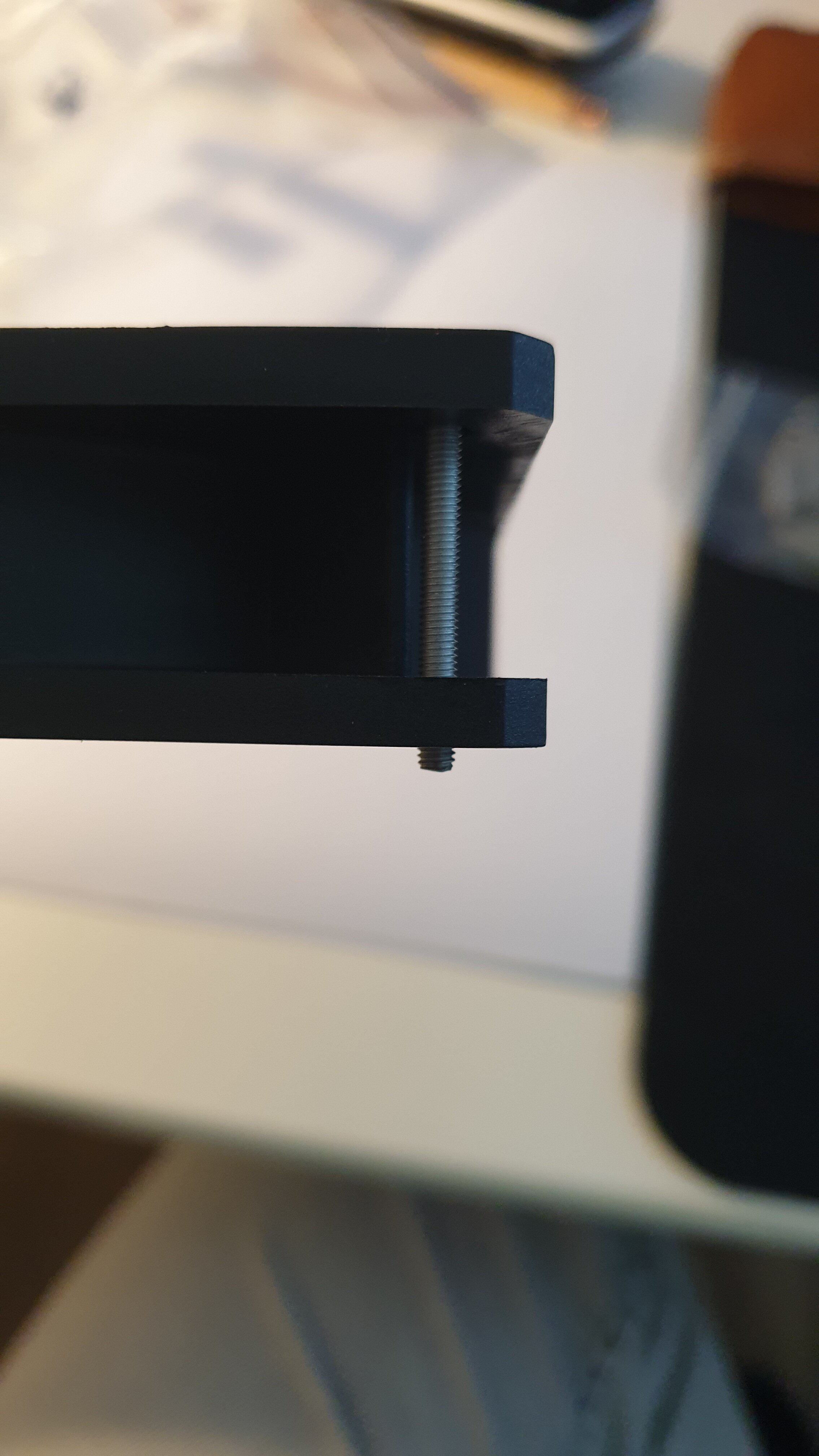

Hallo.
Hatte auch keine passenden Schrauben dabei.
Hab dann den Halter aufgebohrt und Gehäuselüfterschraube verbaut.
MfG

Auch nicht bei der Blende? Das scheint ja völlig random zu sein was hier beigelegt ist. Ich warte jetzt mal bis alles da ist und dann werde ich schon sehen ob ich noch was nachkaufen muss.

Hi
Waren Schrauben dabei aber alle gleichlang und 2-3 mm zu kurz.
Wollte dann nicht länger warten und nahm die Bohrmaschiene . 8-)

So isses, die passenden Schrauben für die 4x Noctua waren bei mir vor ein paar Wochen bei der Adapterplatte dabei.
Gestern kam gerade der zweite Mo-Ra mit allem drum und dran, allerdings noch nicht ausgepackt. Falls Du magst, packe ich nachher schon mal aus und schreibe, ob sie diesmal auch wieder dabei sind ...
Das wäre klasse, danke dir :)
