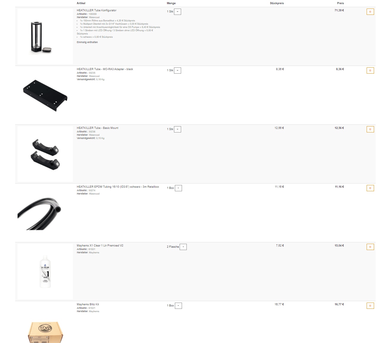

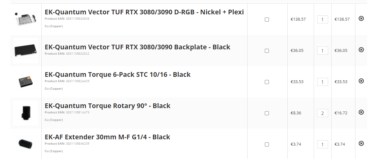

Hab jetzt mal diese Komponenten ausgesucht, wäre für Feedback dankbar.
Sieht prinzipiell gut aus. Ich würde eher AC Double Protect Ultra Clear statt Xayhem X nehmen. Außerdem sehe ich die D5 Next kritisch, die Sensoren sind ungenau und es gibt reglmäßig defekte bei der Pumpe, zumindest in der Elektronik. Lieber ne normale D5 und einen Aquacomputer HIgh Flow (2) durchflussmesser. Die EK anschlüsse sind ziemlich überteuert, würde da eher zu Barrow greifen, es sei denn der Look ist dir extrem wichtig von denen! Und noch nen tempsensor wenn du die next nicht nimmst!
Ja, kann da nur zustimmen, HF2 ist eine schöne Lösung, kann man direkt zwischen Mora und AGB anbringen.
Ansonsten sind 6 Anschlüsse etwas wenig, du musst ja auch irgendwie am Mora Schlauch befestigen.
Heißt 6 intern und mindestens 6 extern (2x mora, 2x AGB, 2x Slotblende).
Bei der Verbindung mora => AGB bieten sich 2x 45° an
Super danke für die 1. Resonanzen. Ich hab sogar noch einen Highflow rumliegen, fand den optisch einfach nicht sehr ansprechend.
So ein Temperatursensor sollte reichen, oder?
Wenn es nicht die D5 Next wird dann einfach diese:
Um alles zu steuern noch den Quadro:

Wieso brauche ich 6 intern, würde ja nur die GPU anschliessen? Sprich 4, oder? Wo würdest du die 2 x 45 Grad anschliessen? Vom oberen Anschluss des Moras? Also oben 2 mal oder jeweils einen 45 Grad vom Mora und einen geraden Anschluss am AGB?
Betreffend dem Preis, ja ich weiss, dass die Anschlüsse von EK teuer sind, aber ich finde sie optisch schöner als die No Name von Aquatuning, die ich früher hatte.

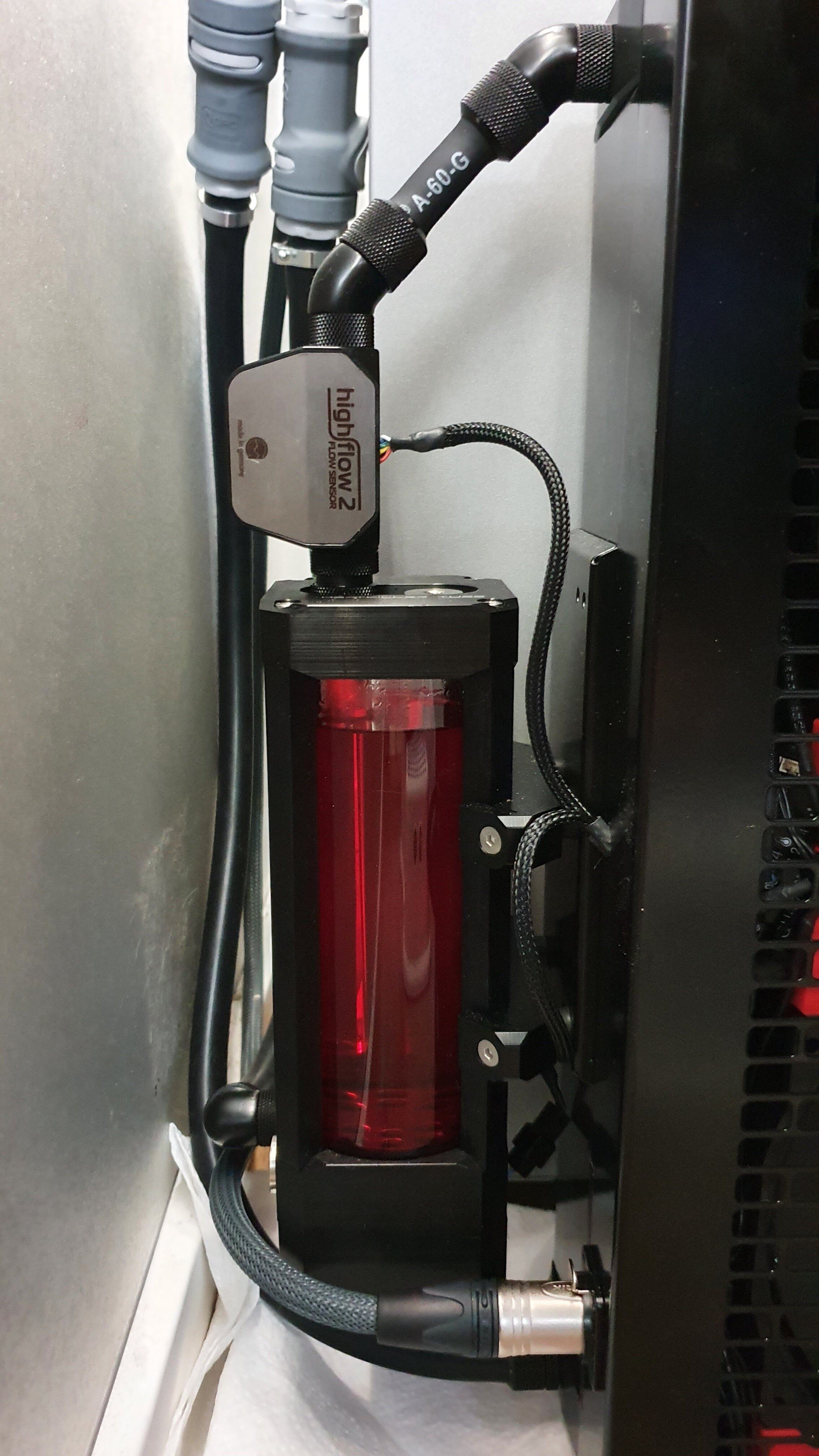

Ich hab das so angeschlossen, zwischen AGB und hf ist noch ein drehbarer doppelnippel.
Ansonsten würde ich keine inline temperatursensoren nehmen, die sind etwas anfälliger. Lieber die zum einschrauben, je einen am Ein und Ausgang vom Mora (da sind seitliche Öffnungen). Die kannst du dann an die Quadro hängen.

Pumpe kann auch direkt an die Quadro, die kann das ab. Die Quadro kannst du unter der Mora blende verstecken, sieht man in dem Bild so nen bissi

Hier meine Änderungsempfehlungen:
Schlauch 13/10 von Watercool: 16/10 sieht so fett aus und bring auch nciht mehr
Anschlüsse: diese hier: https://www.caseking.de/anschluss-gerade-g1-4-zoll-auf-13-10mm-silber-glaenzend-wasc-070.html
Als Wasser würde ich nur Aqua-Computer Double Protect Ultra nehmen.
Als Heatkiller gleich den 200er Tube
Für die D5 noch irgendwass zum entkoppeln...zB ne Halterung die dann auf ein Shoggy Sandwich schraubst
Und als kleiner Tip, wenn Du deine tuf auseinander baust, zock sie vorher erst warm und löse den Kühler mit möglcihst viel Gefühl.
Sieht halt so aus wie es gedacht ist..
Extern auf jeden Fall den 16/10 nehmen, da besteht null Gefahr, dass der mal abknickt. Der 13/10 knickt dann doch irgendwann, für intern aber natürlich völlig ausreichend.
Und wofür ne extra Entkopplung? Die Halterung ist ja schon auf Gummi gelagert und nen shoggy bekommst du da eh nicht unter.

Änderungen, die ich vorgenommen habe:
  • Von D5 Next zu D5 PWM von Watercool
  • Quadro
  • Aqua Computer Double Protect Ultra
  • 2 x 45 Grad Anschlüsse
  • Weg mit dem Blitzkit
Jetzt stellt sich mir noch die Frage, ob ich intern 13/10 Schläuche verwenden und gerade einen 200er AGB nehmen soll?

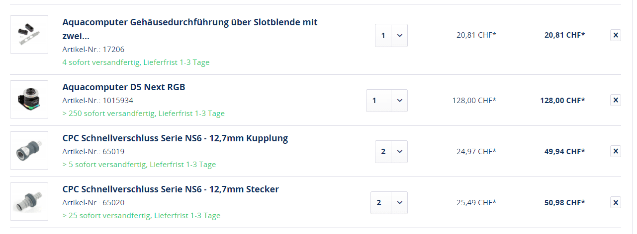

Hallo Zusammen,
für mein System (R7 5800X, RX 6900XT, 2x 420er 30mm Radiator) habe ich mich nach einer Pumpe+AGB Lösung umgeschaut.
Mir gefällt aktuell diese Kombination hier: Aqua Computer Ultitube D5 200 Pro, D5 NEXT, 470ml, mit Pumpe
Hier ist allerding kein Durchflusssensor angeschlossen.
Wenn ich das richtig verstehe, kann ich mit dem D5 Next entweder einen Lüfter per PWM oder den Durchflusssensor anschließen.
Zum einen kann ich folgenden Aquacomputer Durchflusssensor "high flow USB" G1/4 nicht anschließen da dieser über USB direkt mit dem PC verbunden wird oder?
Gibt es hier Produkte die eher empfohlen würden? Ich denke mal ich müsste den High-Flow Durchflusssensor verwenden oder?
Zum anderen wenn ich den Durchflusssensor anschließe kann ich mit der Software nicht direkt die Lüfter steuern oder? Wie würde ich es dann am besten machen? Kann man dann in der Software auf die per Mainboard gesteuerten Lüfter zugreifen?

@silram: Ist ja nicht schlimm, dass du den High Flow USB nicht direkt an die Pumpe anschließen kannst, du steuerst den Kram ja dann eh über die Aquasuite Software, da ist es erstmal egal, wie die Geräte dran hängen.
Besser fährst du aber wahrscheinlich mit einem HF2, den du an die Next oder auch eine Quadro hängen kannst: https://shop.aquacomputer.de/product_info.php?products_id=3952
Damit stehen dir dann später alle Möglichkeiten offen, das System noch weiter auszubauen.
Wenn du alles über die Aquasuite steuern willst, dann wäre ein Quadro die einfachste Lösung, da kannst du dann alles mit machen.

Super danke, den HF2 schließe ich dann an diesen Analogen Ausgang an (statt der Lüfter PWM) oder?
Wenn ich die Quadro verwende dann bräuchte ich eigentlich auch nicht mehr das D5 Next und könnte mit der ULTITUBE D5 200 Ausgleichsbehälter mit D5 PWM Pumpe zurechtkommen oder?
Ich hatte gedacht das die D5 Next den Quadro quasi ersetzen könnte.

@silram ja, wenn du nicht unbedingt dies blink blink von der Next brauchst, dann ist das eine gute Lösung. Die Next ist recht anfällig was Wasser angeht, da ist eine normale D5 etwas schöner.
Der Quadro bietet halt auch wesentlich mehr features, als der eine Anschluss der Next, du kannst da noch diverse Temperatursensoren anschließen, LEDs usw.
