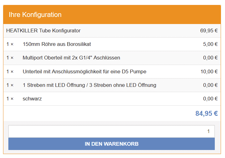

Also demnach brauche ich folgende Teile:
Kupplungen und ein Ablassventil wären sicher noch hilfreich. Die Pumpe sollte passen, obwohl das Teil top heisst, würde ich es am Boden des AGBs montieren, oder?
Hab ich genau so bei meinem Linuxsystem. Mora mit Heatkillertube und D5 außerhalb vom Gehäuse, Hardware im Define C.
Wäre da nicht sowas schön schlicht zu verbauen (sofern mal lieferbar und in Metall)? Oder taugt ne D5 PWM mehr?
Das wäre meine Empfehlung:
+ Basic Mount
+ Mora3 Adapter
+ D5 nach Wahl
Ich würde ja ne DDC PWM plus Quadro nehmen, aber ist Geschmackssache. D5 mit pwm an der Quadro taugt genauso.
+ Basic Mount
+ Mora3 Adapter
+ D5 nach Wahl

Du brauchst eine ohne Top, denn die Pumpe wird in meinem Beispiel direkt am AGB verschraubt.
Ich selber hab keine Ahnung von den einzelen Varianten von WC, da wird jemand anders aber sicher was dazu sagen. :)
Alternativ ne D5 Next, die hat direkt noch einen Temp Sensor verbaut und einen Lüfterausgang.
Trenner: CPC NS6
Ich würde das an sich so machen wie von @Techlogi vorgeschlagen. Außerdem brauchst du natürlich noch Lüfter und idealerweise ne Blende für den Mora.
Ablasshahn braucht man mit Schnelltrennern nicht. Als Schnelltrenner nimmst du CPC NS6 mit 12,7mm Tülle.
Bei der Slotblende musst du aufpassen. Das Gehäuse hat Streben zwischen den Slotblechen, welche ganz gern mal verhindern, dass man die Durchführung einsetzen kann. Ehrlich gesagt würde ich eher mit normalen Schottverschraubungen arbeiten.
Trenner: CPC NS6
